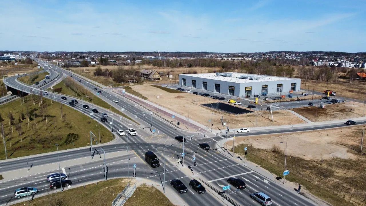

          Ar cia kartais ne M Lietuvio gatves gabalas matosi? Susikirtimas su Ukmerges ir VA jau pilnai uzbaigtas, reikia suprast, tai visgi bus 1x1 gatvele?

            Taip, turbūt kokį penktmetį dar bus 1x1 (geriausiu atveju iki 2026m) ir būtent šioje vietoje bus nemažos spūstys iš daugelio pusių piko metu dėl naujų srautų ir koreaguojamo šviesoforo režimo. Pasimatys rugsėjį

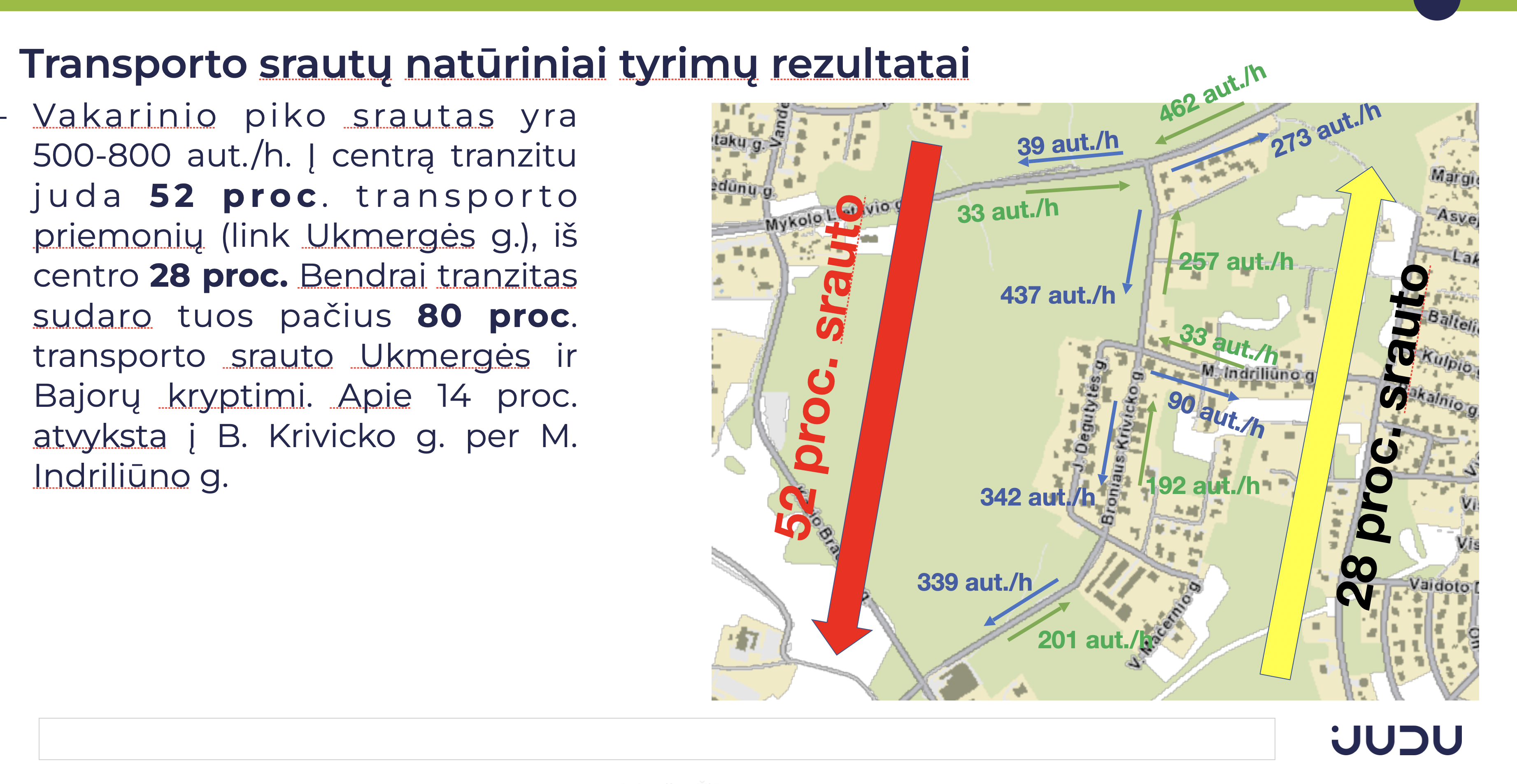

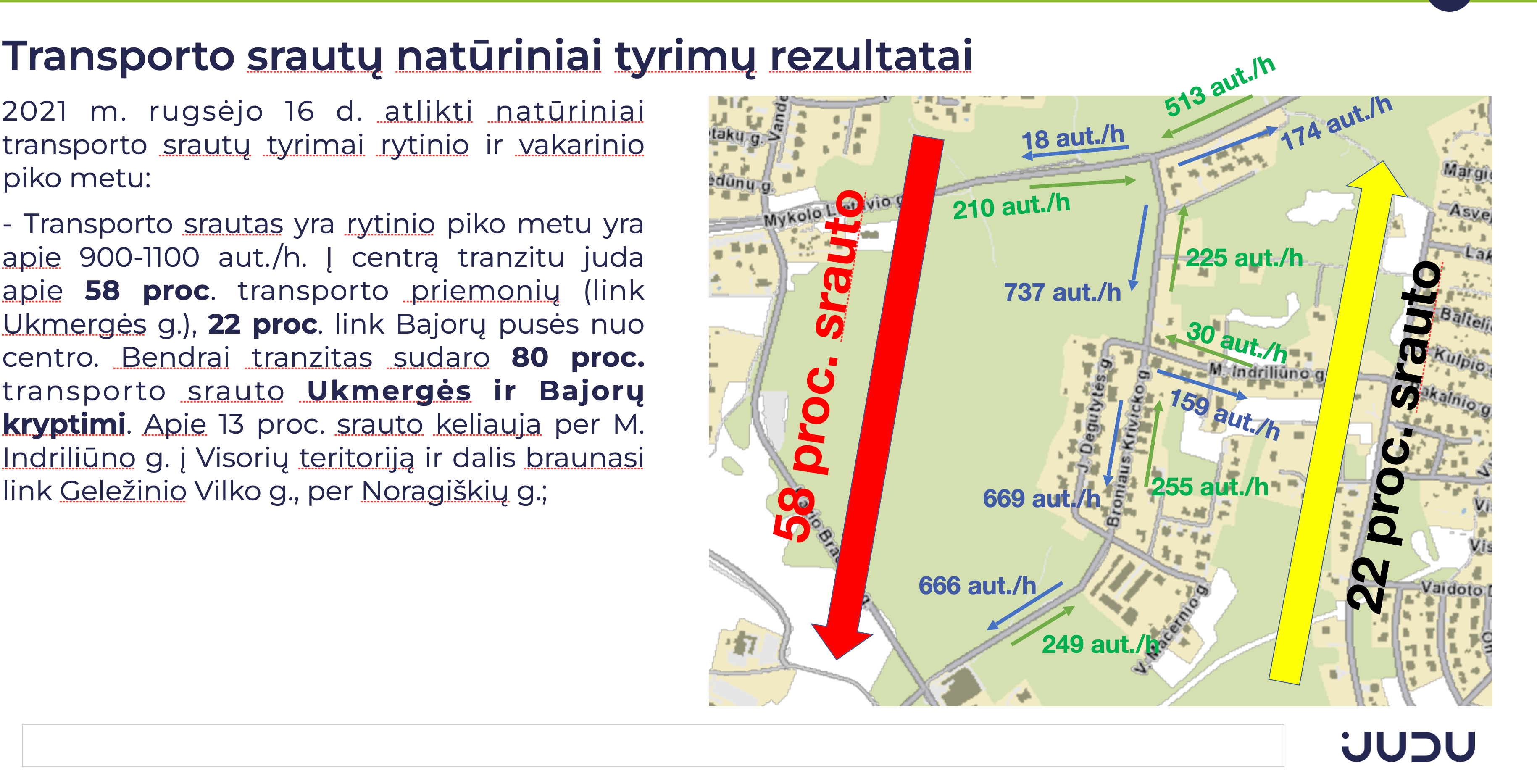

                          Padarykime diskusiją.
                          Kaip manote kas nutiks su B. Krivicko eismu vos tik išasfaltuos M. Lietuvio atkarpą iki Ukmergės gatvės? Dar nepamirškite fakto, kad B. Krivicko gatvėje iškart po asfaltavimo bus įvestas vienpusis eismas į miesto pusę (į tą pusę kur srauto daugiau, kad sukelti kuo mažiau nepatogumų).
                          + Kaip manote kas nutiks su kitomis gatvėmis ir jų eismu?
                          Kad diskusija būtų produktyvesnė pridedu srautų matavimus B. Krivicko gatvės (dvi nuotraukos bus, viena rytinio piko, kita vakarinio)
                          Click image for larger version  Name:	rytinis pikas.png Views:	0 Size:	1,94 MB ID:	1965707
                          Click image for larger version  Name:	vakarinis pikas.png Views:	0 Size:	1,79 MB ID:	1965708

                                  Jeigu daugelio tikslas išlieka miesto centras ar ugdymo įstaigos pakeliui, o ne periferija, tai smarkiai abejoju, kad srautas reikšmingai sumažės (>20% tranzito, kurie keliauja į periferiją - už vakarinio Aplinkkelio/Tūkstantmečio g.). Sunkiai įsivaizduoju, kad būtų greičiau ryte nuvažiuoti vakariniu aplinkkeliu, nes tiek Pilaitės pr. ties Laisvės pr., tiek Savanorių žiedas stovi spūstyse. Situacija Krivicko g. turbūt ženkliai pagerės jei padidės pralaidumas į Geležinio Vilko g. (minėtu nereguliuojamu posūkiu) ar / ir atsiras galimybė pasukti į Ukmergės g. Kalbu apie piko metą, kitais laikais tikriausiai srautai ženkliai apmažės su laiku. Atitinkamai turbūt vakare bus paprasčiau išvažiuoti į VA, tad gal dalis srauto ir atkris. Bet kita vertus minėta Pilaitės pr. atkarpa ir vakare kemšasi ties Laisvės pr., dėl situacijos savanorių žiede nelabai žinau.
                                  Įtariu, kad eismo organizavimo skyrius suvokia, kad didelio pralaidumo link darbo vietų arealo centre dar iškart nebus, todėl paliko vienpusį didžiojo eismo kryptim. O jei Ukmergės/VA -> Mykolo lietuvio nebus pralaidus ir srautai Geležinio Vilko g. nesumažės (ir jei didelės dalies tarpinis tikslas mokykla/darželis/būrelis fabijoniškėse) tai matyt daugiau eismo brausis per Noragiškių g. ar prieš Krivicko g. ženklą (kaip ir buvo Noragiškių g. iki kamerų ir aktyvaus piliečio pastangų).
                                  Šiaip nustebino, kad srautai ryte ir vakare dominuoja link miesto - vadinas patogiau grįžti pagrindinių gatvių tinklu?

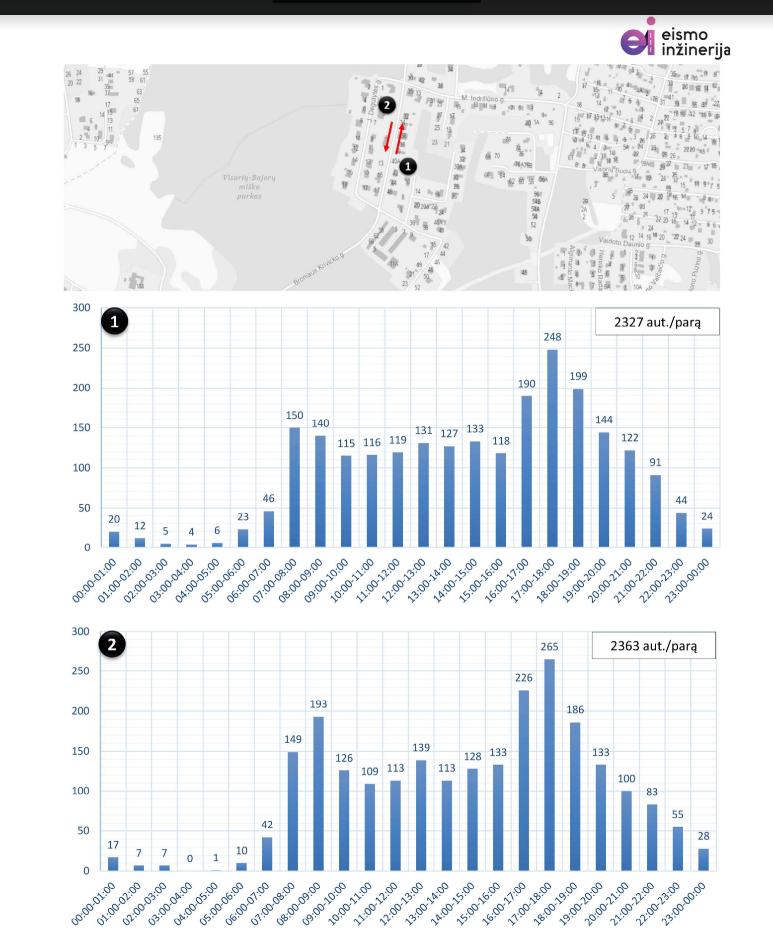

                                    Šiaip nustebino, kad srautai ryte ir vakare dominuoja link miesto - vadinas patogiau grįžti pagrindinių gatvių tinklu?.
                                    Aš taip pat nustebau, nes praeitų metų vasarą buvo padaryti tyrimai gyventojų, kurie parodė visai ką kitą:
                                    Click image for larger version  Name:	Screenshot at Apr 29 22-30-07.png Views:	0 Size:	1,28 MB ID:	1965725todėl aš manau, kad vienpusis B. Krivicko gatvėje nuims 2x srauto ten.
                                    Nes mano prieš tai siūsti savivaldybės daryti tyrimai yra įvardinti kaip "natūriniai" kitaip tariąnt - pastovėjo pusvalandį ir suskaičiavo specialistai, o vat šitas kur dabar atsiunčiau buvo darytas su įranga.
                                    Žinoma tai buvo vasara ir eismas žymiai mažesnis ir šiaip asfaltas M. Lietuvio gatvėje nuo Mokslininkų iki B. Krivicko gatvės buvo dar naujas ir dar daug kas nebuvo B. Krivicko gatvės kaip shortcut'o atradę, bet vistiek.. Manau savivaldybės atlikti matavimai tuo natūriniu būdu nėra tikslūs ir šitie yra tikslesni, nes buvo 24 valandom palikta įranga fizinė, o ne žmogus skaičiavo. Ir čia eismas užfiksuotas į abi puses vienodas, bet vėlgi... Vasara.. Nei mokyklos nei dar kas

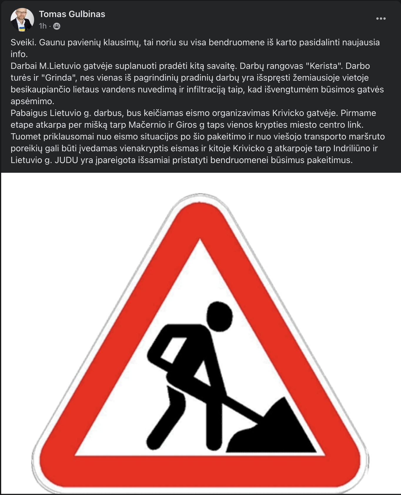

                                      Pagaliau!

                                          Pagal aprašymą neaišku ar bus dviračių takai, šaligatviai, apšvietimas, perėjos, ar bus šimašiaus stiliaus užmiesčio asfaltas?
