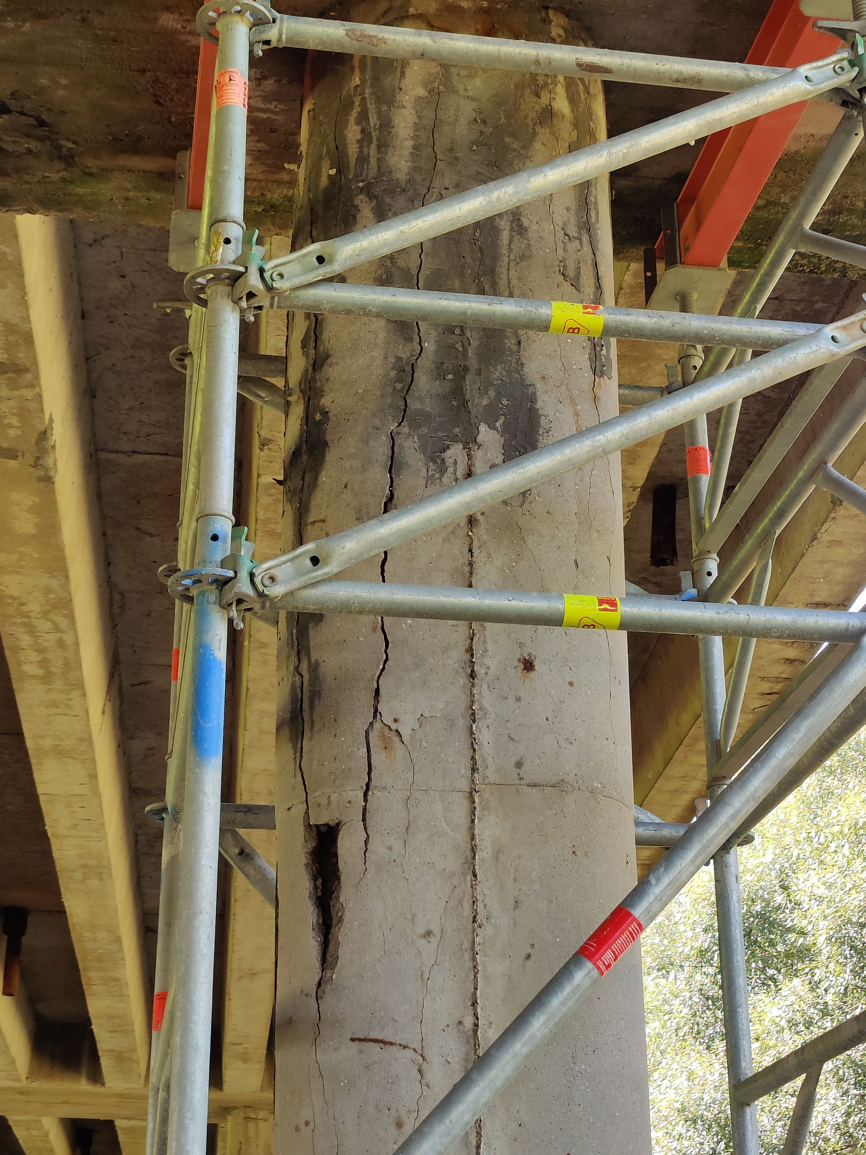

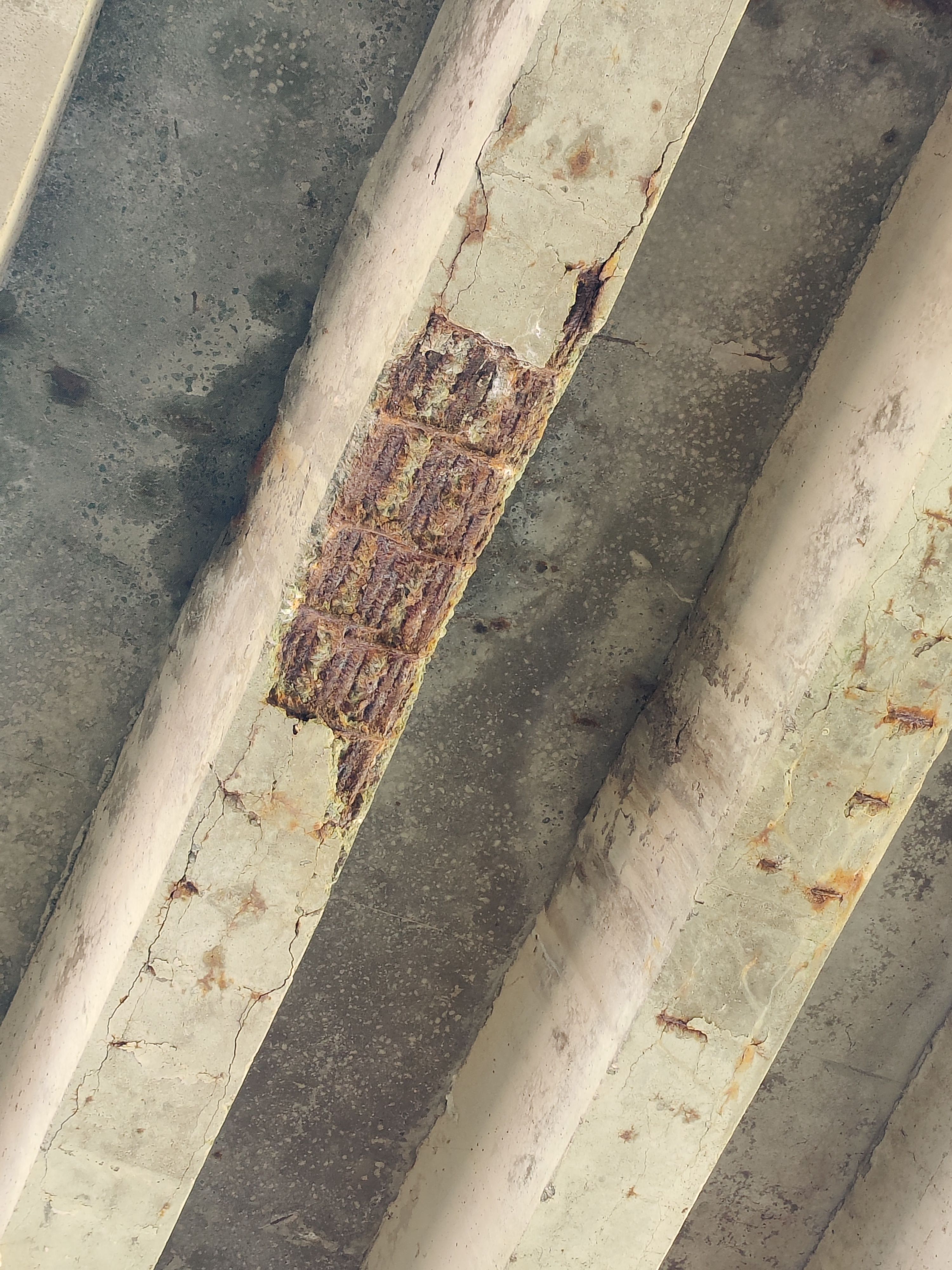

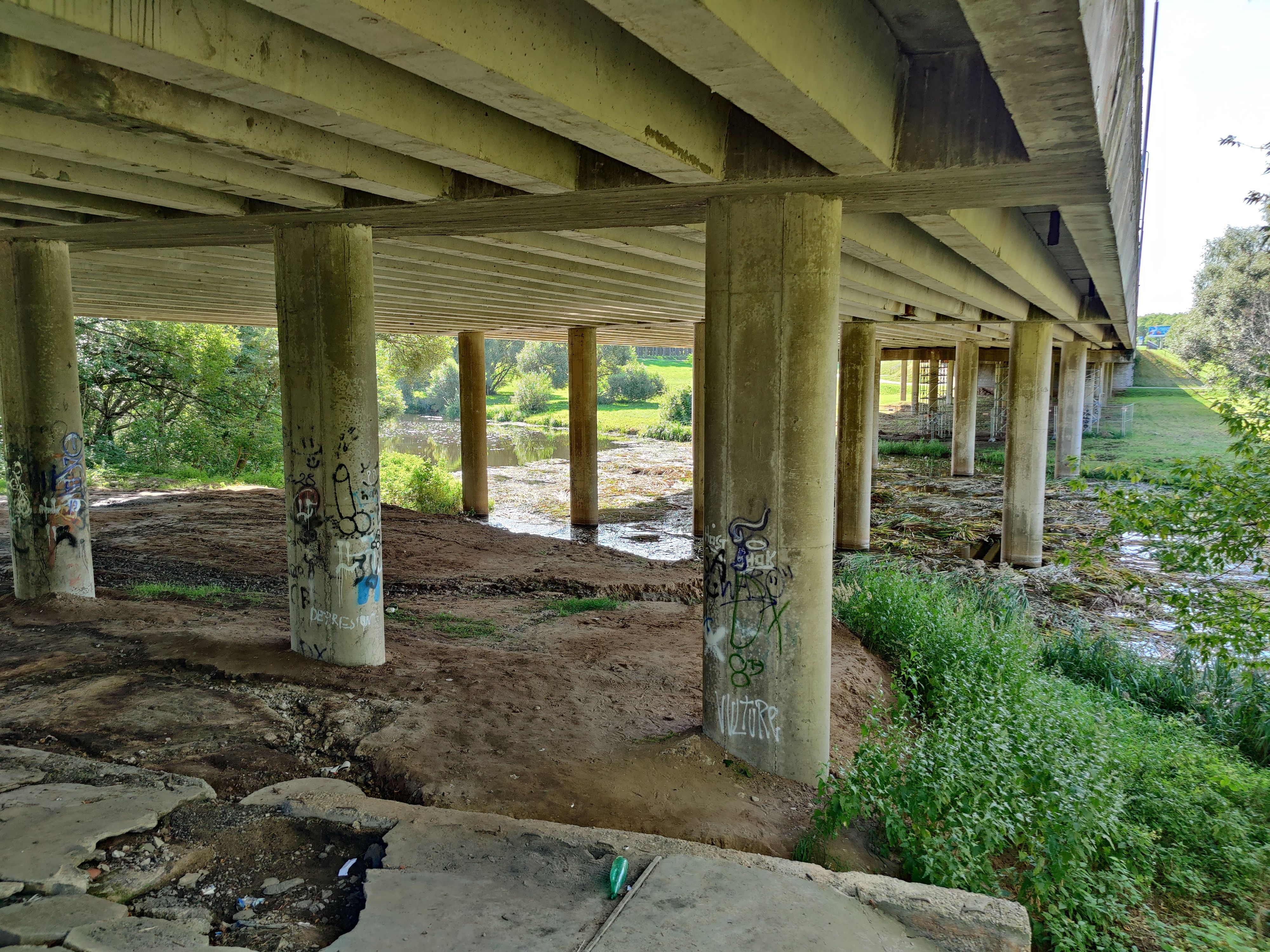

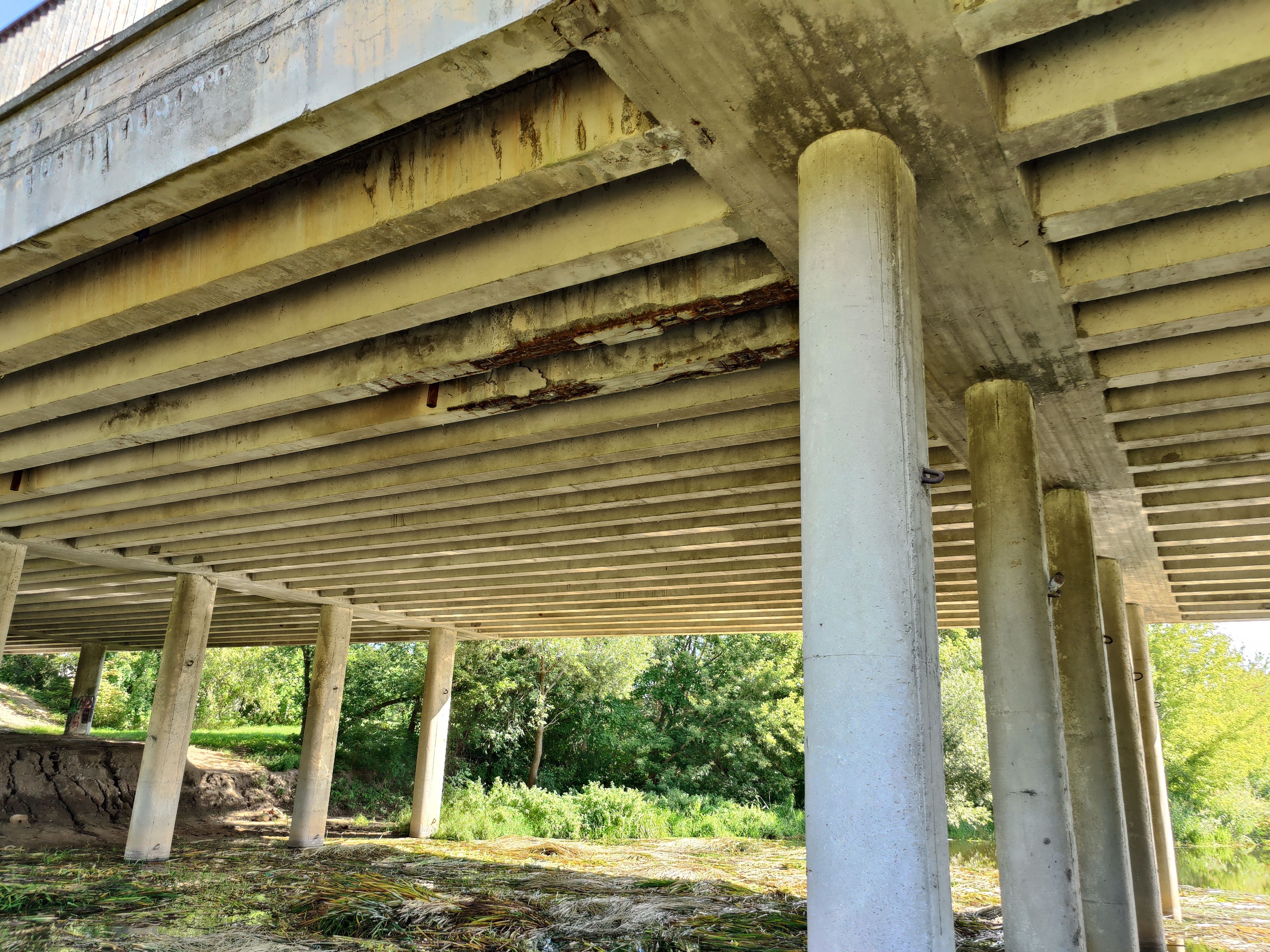

                        Naujienos iš Panevėžio avarinio tilto apsaugos
                          Reikės lyst po tiltu pasižiūrėt, neramu.
                            Geriau nelysk, kad neprispaustu
                              lįsti - lindo
                                Palindau, neramu. Pastoliais paremta, vsio ok.
                                Paskutinis taisė Panevezietis; 2023.09.08, 11:04.
                                  Labiausiai sukorodavę prie lietaus šulinėlių, nes mažai dėmesio skirta hidroizoliacijos ir dangos priežiūrai ties jais.
