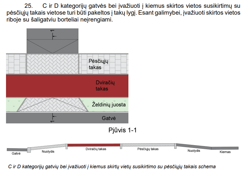

                                        Viską gerai padarė Pilaitėj, tiesiog padarė pirmą kartą, kaip numato VMS rekomendacijos. Visi čia šokiruoti, tik dėl to, kad anksčiau visiškai niekada niekas nebuvo įrengęs pagal rekomendacijas:
                                        https://vilnius.lt/wp-content/upload...08/30-3844.pdf
