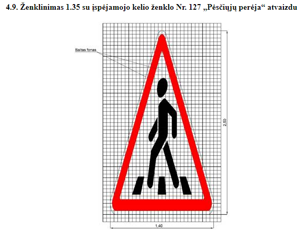

        Atstumo reikalvimai yra nurodyti Kelių horizontaliojo ženklinimo taisyklėse, kuriose nurodytas atstumas 25-50 m, tačiau šie atstumai nurodyti kelio ženklams Nr. 105 ir 127, o Nr. 129 ir 137 net nėra taisyklėse. Maždaug daro tą ko nėra teisės aktuose, todėl ir gaunasi šnipštas, Kauno rombų situacija.
          ↑ Tose taisyklėse nurodyta, kad kelio ženklinimas privalo būti ištemptas į ilgį, t. y. 2,5 m ant 1,4 m pločio. Mašinų kelyje to trikampio proporcijos panašios į ženklinimo dviračių take. Mašinistas net nesupras kas ten per suplokštėjęs "brūkšnys / snarglys" ant asfalto...

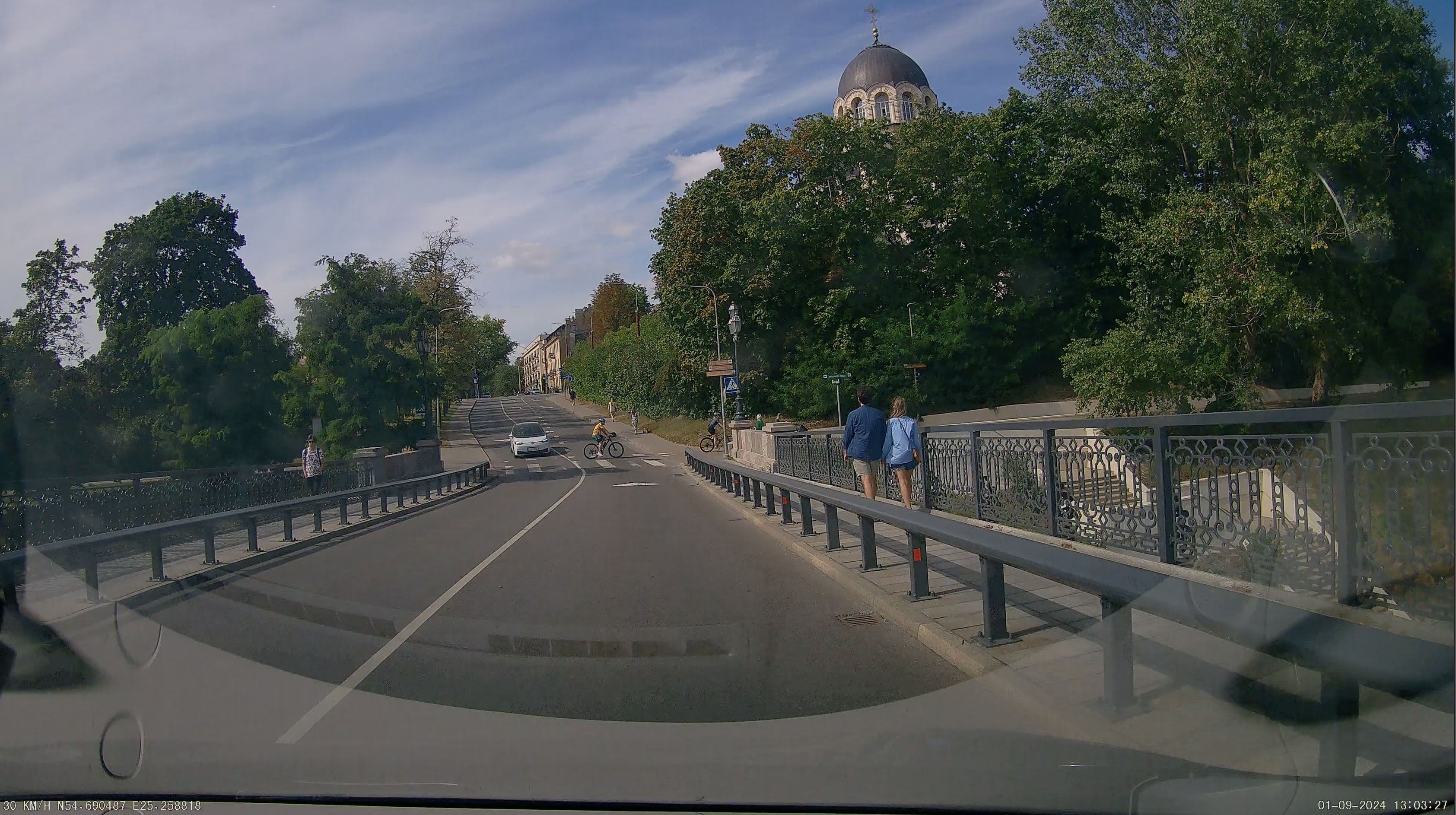

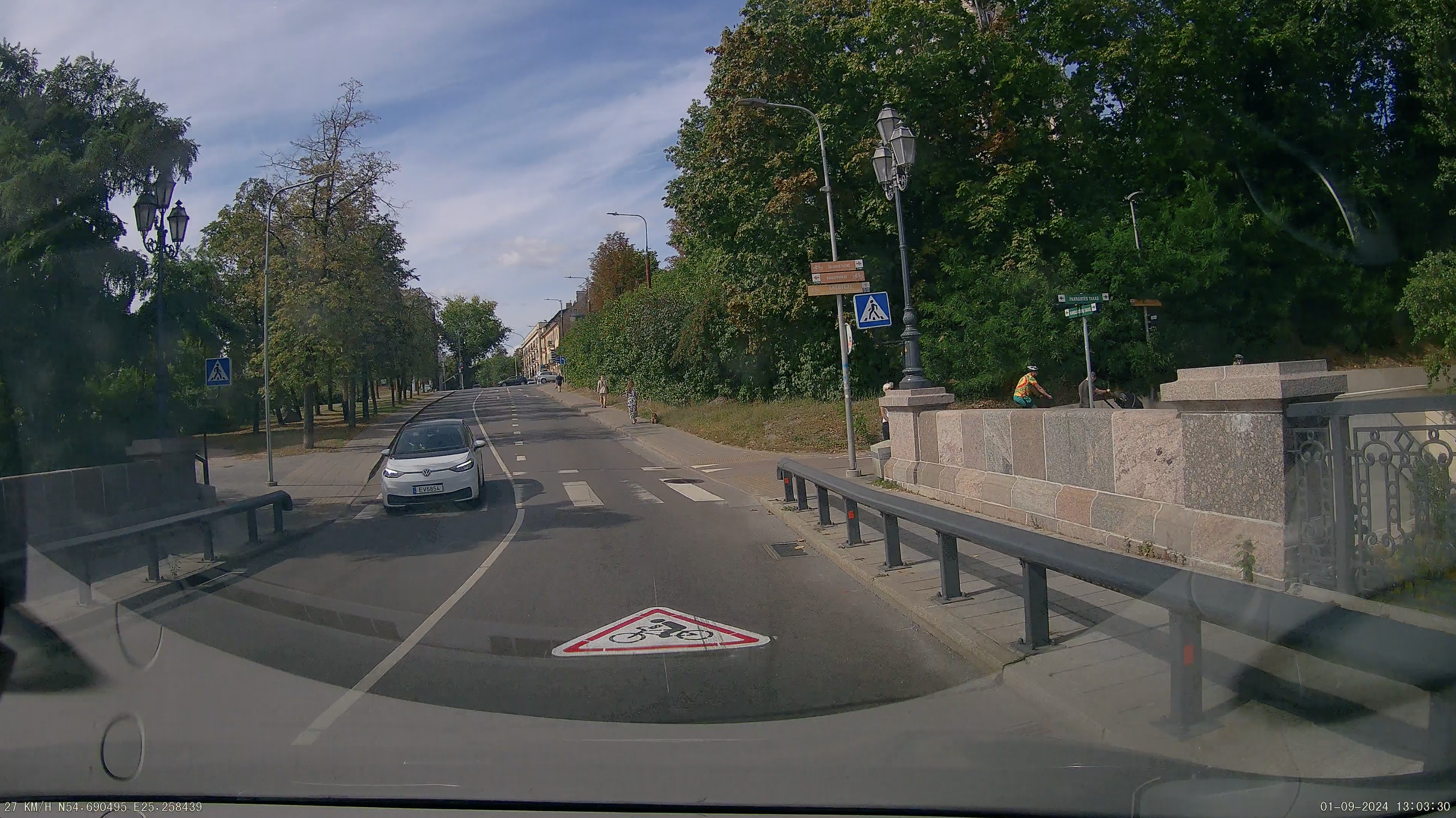

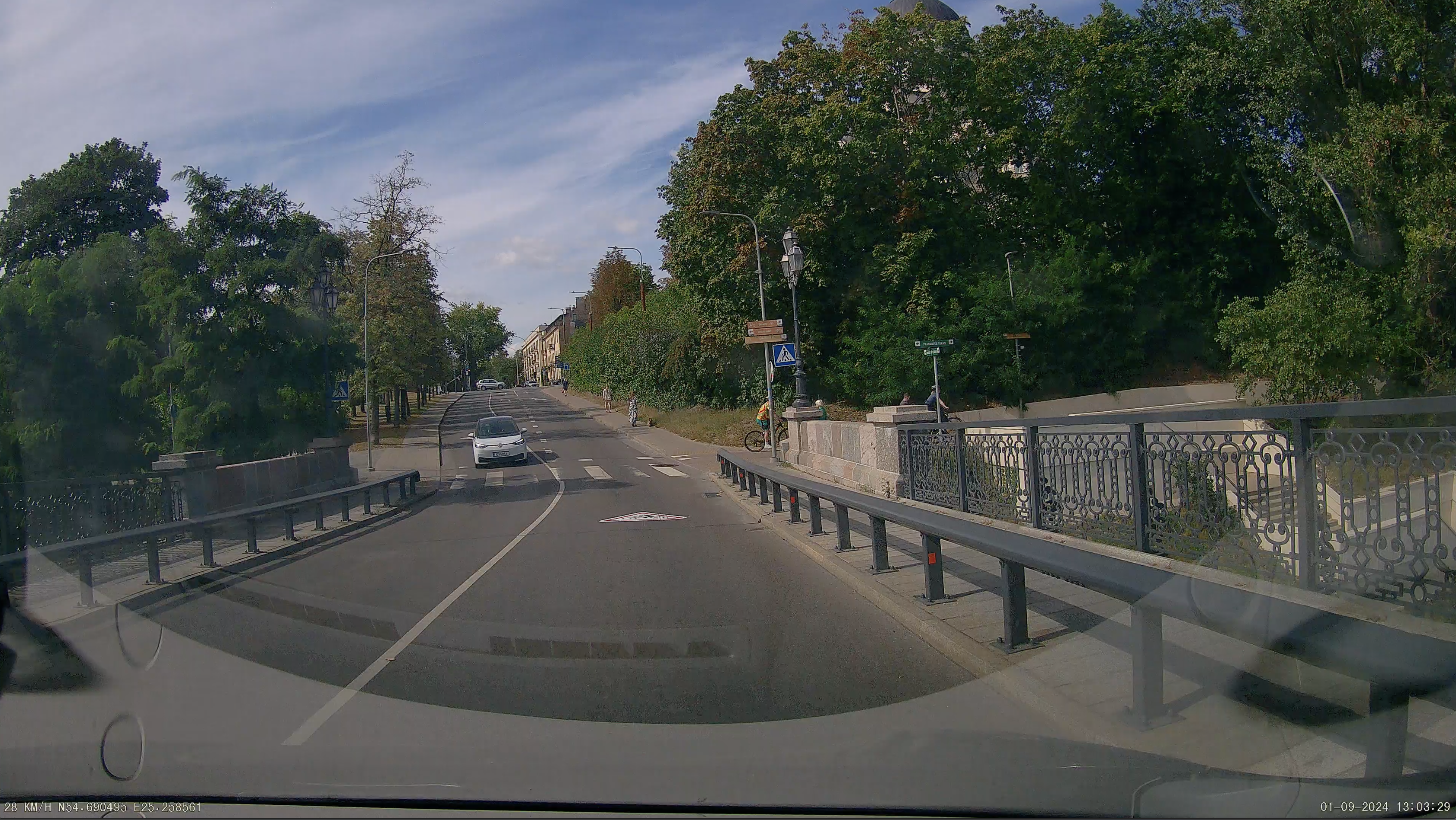

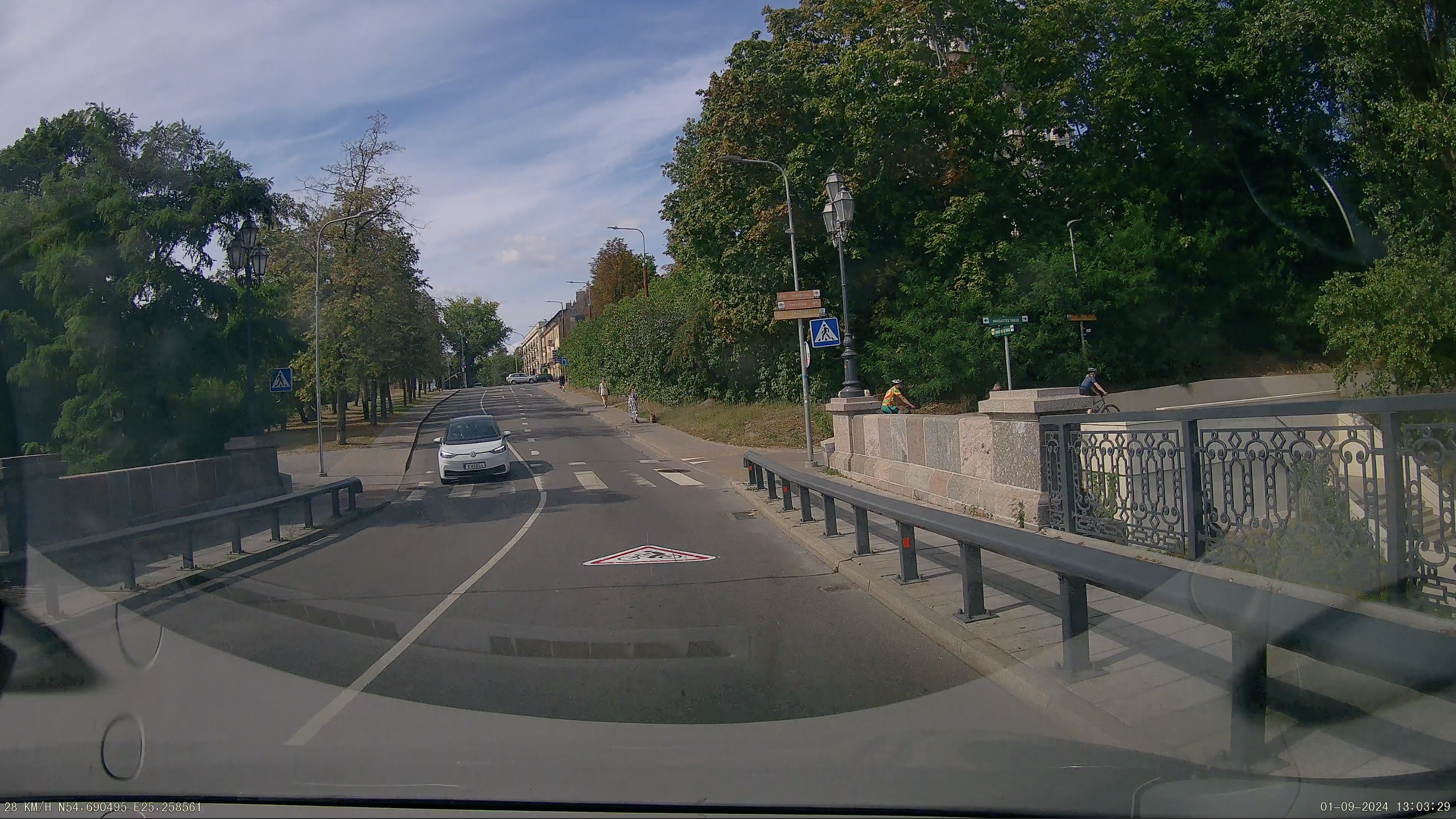

            Juo labiau. Jeigu ženklinimo taisyklės neįpareigoja daryti kažkaip kitaip, tai sveiku protu ir logika vadovaujantis, reikėtų pasirinkti tokį atstumą, koks nurodytas KET. Arba bent jau priimti atstumą, kuris nurodytas tose taisyklėse panašaus tipo ženklų įrengimui. O ne nupiešti jį ten, kur vairuotojas turi ne į žemę žiūrėti, o dairytis aplink.
            Įspėjamųjų ženklų paskirtis - iš anksto informuoti vairuotoją apie galima pavojų. Kokia paskirtis kažkokio klecko ant kelio, kurį tu pamatai vėliau, nei pamatai, kad ten yra perėja su dviračių pervaža?
            Kaip dondc ir pastebėjo, dėl netinkamos jo geometrijos iš vairuotojo pozicijos išvis net neįmanoma pravažiuojant suprasti kas ten per kleckas ant asfalto. Nes normaliai toje vietoje jau žiūri į dviračių taką ir šaligatvį, ieškodamas at niekas neina/nevažiuoja, bet ne į asfaltą.
              Aš jums galiu pasakyti viso šito projekto reziume vienu pavyzdžiu, kad iš vairuotojų perspektyvos kažkokio papaišaliojimo aiškiai visiškai nesimato (t.y. neįžiūrima). Net stengiantis įžiūrėti, važiuodamas 30 km/h greičiu, žymėjimo nepastebėjau. Vaizdo įrašo iškarpose kamera yra aukščiau nei vairuotojo akių aukštis
              Ar buvo bent vertintas šių priemonių efektyvumas skirtingiems eismo dalyviams? Atkreipkite dėmesį į matomumą iš perėjos kraštų - ar kelio ženklas (ir beje pagal KET), pastatytas kiek tolėliau - informuojantis iš anksto - nebūtų ŽYMIAI efektyviau?
              Man dar kyla klausimas, ar toks papaišaliojimas IŠVIS atitinka žymėjimą pagal KET ant kelio dangos, ar tai - tiesiog eilinė Judu ir VMS kolaboracijos pornografija?
              Click image for larger version  Name:	Screenshot 2024-09-12 at 17.14.19.png Views:	0 Size:	8,44 MB ID:	2151612
              Click image for larger version  Name:	Screenshot 2024-09-12 at 17.14.32.png Views:	0 Size:	9,11 MB ID:	2151613
              Click image for larger version  Name:	Screenshot 2024-09-12 at 17.14.41.png Views:	0 Size:	8,85 MB ID:	2151615
              Click image for larger version  Name:	Screenshot 2024-09-12 at 17.14.49.png Views:	0 Size:	8,80 MB ID:	2151616

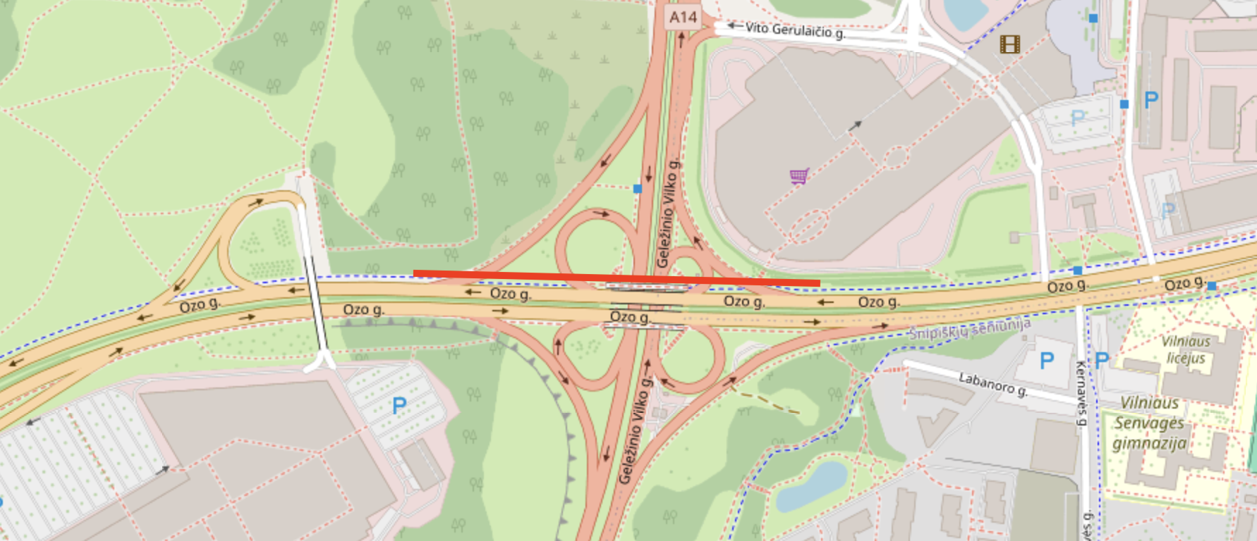

                          Ozo g. kažkas daroma su dviračių/pėsčiųjų tako susikirtimu su užvaža+nuovaaža iš Ozo g. į Akropolio viaduką. Ten gana pavojinga vieta, kur bolidų vairuotojai mėgsta minti gazą į tą užvažą ir nelabvai žiūri, ar yra dviračių ar pėsčiųjų
                            Šita dar nieko, pavojingiausia prie Ozo. Nežinau, turbūt formaliai leidžiama tokius dalykus įrenginėt. Bet pačiam teko ne kartą minti, tai jausmas nekoks. Labai nesaugiai jautiesi
                              Kur tiksliai tas "prie Ozo"?
                                Čia
Name:	Screenshot 2024-09-21 at 23.38.35.png
                                  Na čia nėra maloni vieta, bet visgi nėra taip blogai, kaip Akropolio viaduko užvaža/nuovaža. Čia yra galimybė normaliau apsidairyti ir sulėtinti, vairuotojai irgi labiau linkę sulėtinti matydami perėjos ženklus (techniškai tai nėra aktualu dviratininkams, bet realybėje padeda). Na ir čia jau turbūt nelabai galima ką pagerinti, nesiimant ypač brangių inžinerinių sprendimų. Ypač turint omeny, koks absurdas ten buvo anksčiau.
