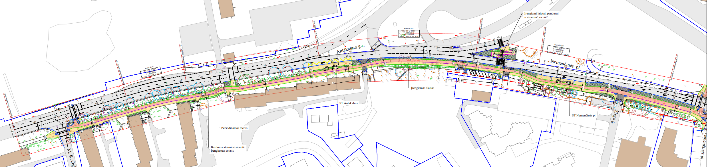

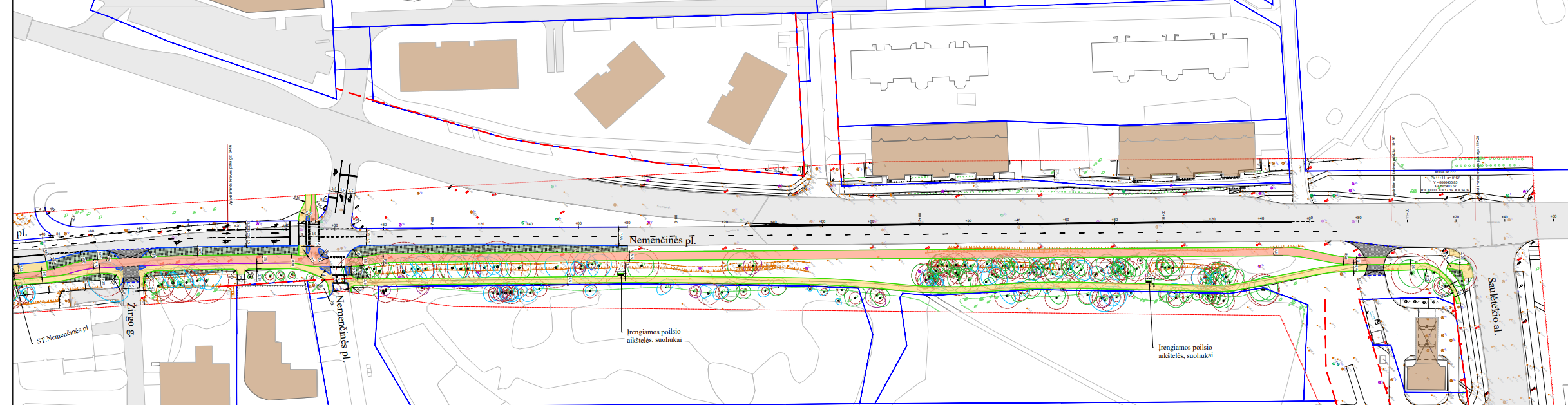

    Iš brėžinių:
    Click image for larger version  Name:	Screenshot 2023-11-26 225056.png Views:	0 Size:	818,6 kB ID:	2092835Click image for larger version  Name:	Screenshot 2023-11-26 224900.png Views:	0 Size:	887,0 kB ID:	2092836
    • Takas iki Nemenčinės plento 2.5m, toliau iki Saulėtekio 3.5 m. Pats takas atrodo turėtų būti neblogas
    • Bent keliose vietose numatyti žolės plotai, kurie garantuotai virs purvynais (stotelės, perėjos), tad reiktų ten daugiau kietųjų dangų.
    • Panašu, kad A juostų ar kitų važiuojamosios dalies pakeitimų taip ir nenumatoma.
    • Nenaikinama ir Nemenčinės pl. stotelės įvaža, o galėtų, nes dabar pėstieji ir dviratininkai spaudžiami į šoną.
    • Apsisukimas nuo Lizdeikos g. taip ir lieka random 9.6 m vienos juostos pločio, kai galbūt kažkiek dar praplatinus jei reikia būtų galima padaryti atskirą apsisukimo juostą, skirtą VT.
    • Nemenčinės pl. 2 juostų važiuojamoji dalies palei būsimą dviračių taką lieka 7.56 m pločio, kai galėtų būti 6.75 m pločio (3.5 m + 3.25 m) taip beveik metru atitraukiant važiuojamąją dalį nuo dviračių tako. Tada galima ir normalesnę želdinių juostą padaryti mažinant perteklinio asfalto kiekį bei padaryti minimą malonesnį.
    • Gaila, jei VT iš Antakalnio žiedo ir toliau negalės tiesiai išvažiuoti į Nemenčinės pl.

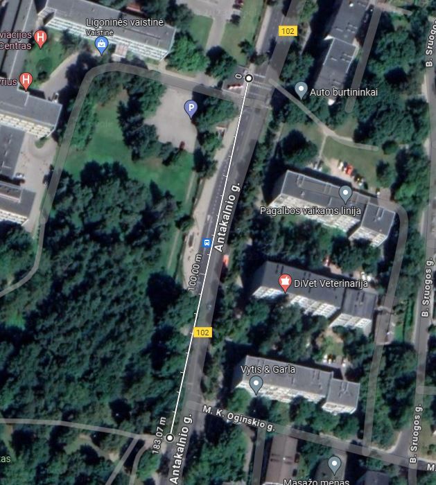

          Nuo P. Vileišio g. tako iki projektuojamo tako yra 180 metrų gabaliukas:
            Parašė Kaid Rodyti pranešimą
            Mano pastebėjimas, kad projektuoja labai ilgą atkarpą, bet ji prasideda niekur ir paliekami dviračių takai nesujugti.
            Takas rytinėje Antakalnio g. pusėje baigiasi ties sankryža su M. K. Oginskio g. Dviračių takai paliekami nesujungti, bet gabaliukas gal tik 18m, o ne 180m.
              Parašė rPn Rodyti pranešimą
              Teisingai. Ačiū už patikslinimą.
              Tai čia dar mažesnis gabaliukas ir tai nesugeba sujungti

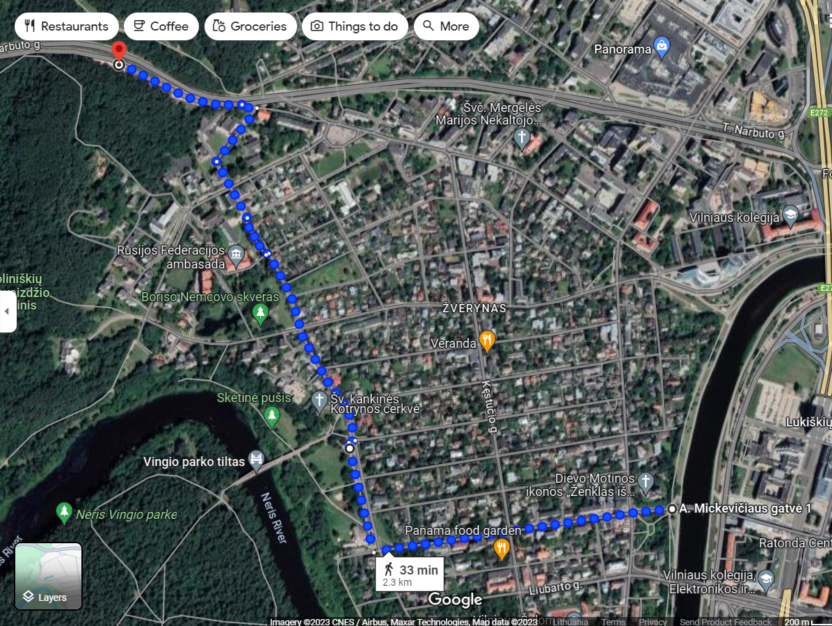

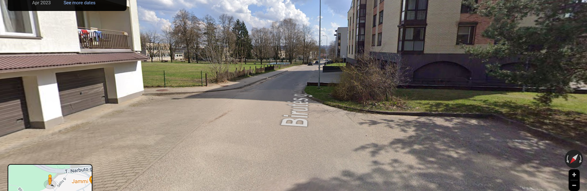

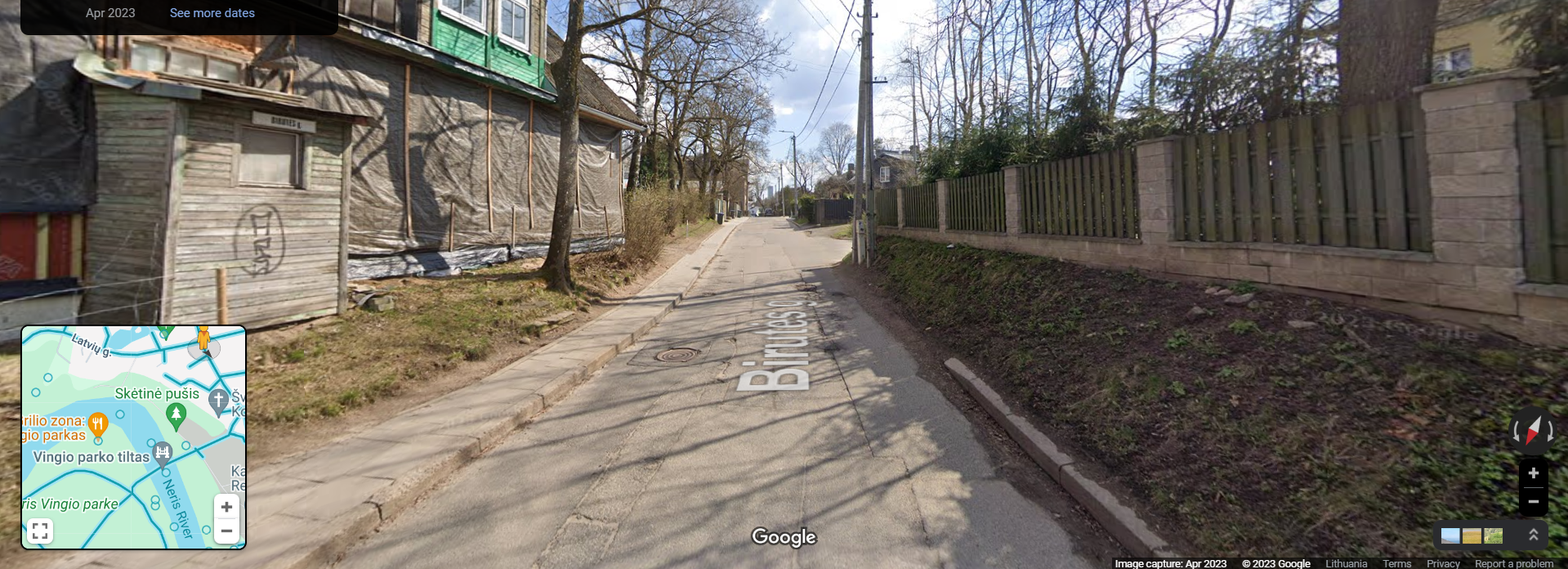

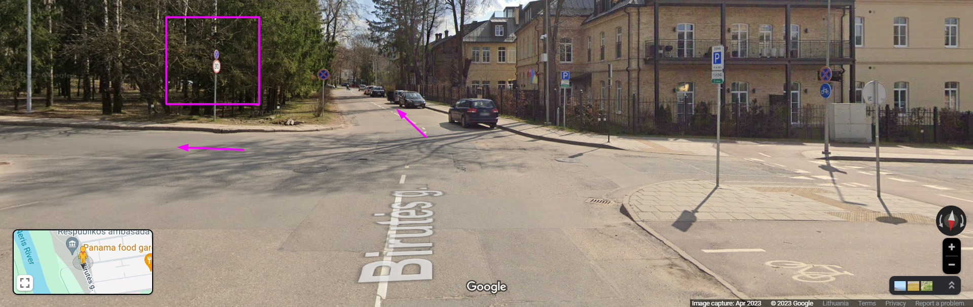

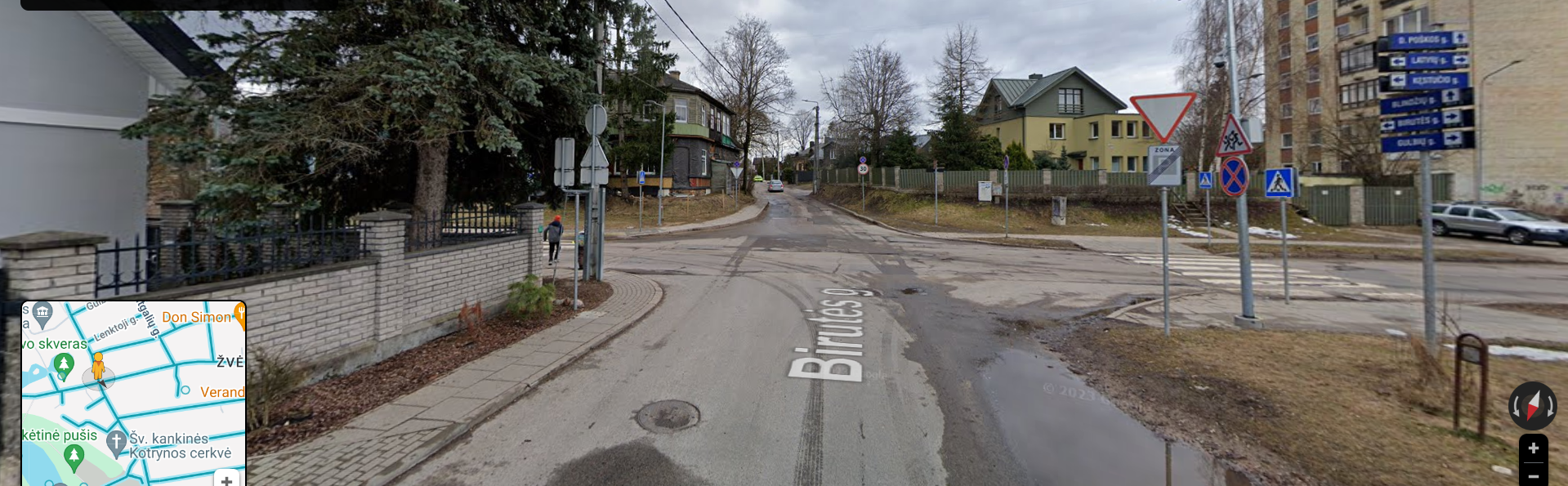

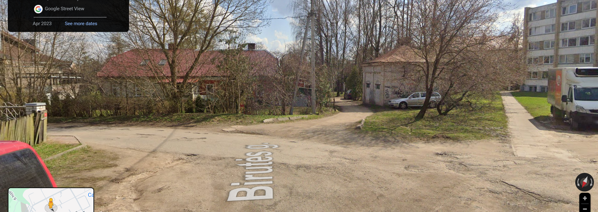

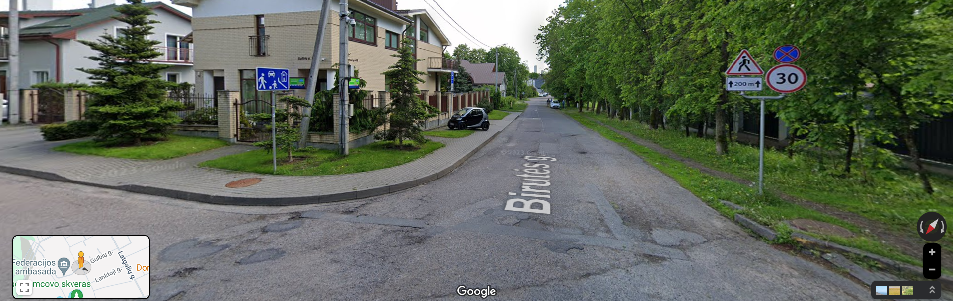

                            Birutės g. galima patobulint tuos 2 gruntinius pravažiavimus. Nuo Latvių g. iki D. Poškos g. (trumpa atkarpa) praplatint šaligatvį, padaryti vienkryptį mašinų eismą, įkalnėn padaryti vienkryptį dviračių taką atskirtą sudvigubinta bortų išilgine salele, kad nebūtų spaudimo ir baisu minti lėtai įkalnėn, kai iš galo mašina važiuoja, o ten dar ir siaura. Tiesiog yra normalios alternatyvos dviračiams, o VT nėra.

                            Dėl dviračių juostų, tokius argumentus buvau siuntęs VMS'ui:
                            Pažymėtina, kad vadovaujantis VMS administracijos direktoriaus 2021-03-01 išaiškinimu (Reg. Nr. A97-2380/21(3.3.2.13K-AD24) (kopija pridedama) Darnaus judumo mieste planas (toliau – DJMP) yra tik rekomendacinio pobūdžio neįpareigojantis dokumentas, todėl DJMP neužkerta kelio įrengti trečiojo viešojo transporto eismo juostų plėtros etapo sprendinių anksčiau nei bus įgyvendinti pirmieji du.
                            Pateiktame atsakyme teigiama, jog dviračių juostos yra saugios ir patogios bei tinkamos tranzitui, prieštaraudamas teigiu, kad nesaugios, nes:
                            • 2018 m. įrengtos dviračių juostos nėra saugios, kadangi DJMP atsiradęs 2019 m. draudžia įrengti dviračių juostas gatvėse, kuriose organizuojamas viešojo transporto eismas, o Vilniaus miesto savivladybė pasirašė, jog pritaria DJMP dokumentacijai, vadinasi sutinka, kad tokio tipo infrastruktūra negali būti įrengiama tokiomis sąlygomis, kokiomis buvo įrengtos dviračių juostos Kęstučio g. remonto būdu be projekto, tik rengiant schemą.
                            • Esamos dviračių juostos neatitinka statybos techninio reglamento (toliau – STR), nes dviračių juostos susiaurinamos sankryžų pradžioje, o ten plotis per mažas bei nėra reikalaujamos vertikalios apsaugos zonos nuo vertikalių kliūčių, šiuo atveju borto dešinėje (aukštesnis nei 7 cm) ir važiuojančio motorinio transporto kairėje.
                            Nepatogios, nes:
                            • esamos dviračių juostos ne tik keičia savo plotį ir tampa neprognozuojamos keičiant trajektoriją važiuojant vienam dviratininkui apvažiuojant kitą, bet už sankryžų visiškai nutrūksta, t. y. dviratininkų ir motorizuoto transporto trajektorijos ir bendroji padėtis kelyje susikerta, bet abu bendroje važiuojamojoje dalyje neįsitenka, nes per siaura, kol vėl neatsiranda dviračių juostos tęsinys. Tai kelia ne tik nesaugumo jausmą, dėl ko šios juotos nėra populiaros ir nemaža dalis dviratininkų renkasi važiavimą šaligatviu, bet visiškai kas kartą kelia psichologinį spaudimą ir stresą, nežinant ar pavyks pakankamai saugiai sutilpti vienoje važiuojajamojoje dalyje su greičiau važiuojančiu motorizuotu ransportu artėjančiu iš už nugaros.
                            • Kęstučio g. važiuoja 7 maršruto troleibusai – savo dažniu tai didžiausio intensyvumo maršrutas mieste. Dviratininkas privalo stoti prieš sustojusias viešojo transporto priemones stotelėse, nes viešasis transportas prisispaudžia prie bordiūro, taip nutraukdamas dviratininkų eismą, todėl dviratininkams arba nėra patogu laukti už sustojusio troleibuso, arba dviratininkai renkasi nesaugų būdą išvažiuoti į motorinio transporto bendro eismo važiuojamąją dalį, taip apvažiuodami sustojusius troleibusus, bet taip pat keldami pavojų sau dėl iš už nugaros važiuojančio kito motorinio transporto. Taip gali tekti grumtis ties kiekviena stotele, nes tas pats apvažiuotas troleibusas vėliau gali apvažiuoti tą patį dviratininką vėl sustodamas taip pat kitoje stotelėje.
                            Tranzitui nėra tinkama, nes:
                            • dviračių juostos nutrūksta, todėl tranzitas nėra evektyvus ir fiziškai užtikrintas, o dviratininkų tranzitas stabdomas ties stotelėmis.
                            • Net esant šioms dviračių juostoms, pagrindinis dviratininkų tranzitas vyksta Birutės g. į kurią patenkama iš T. Narbuto g. dviračių tako per trumpą miško atkarpą taip „nukertant kampą“ sumažinant bendrą kelionės atstumą, taip dar sumažinamas kontaktas su motoriniu transportu, o tai yra dviratininkų prioritetas renkantis maršrutus bei nuo Vingio parko tilto prieigų pietų kryptimi prasideda dviračių takas. Tęsiant tranzitą senamiesčio link, logiškiausia pasirinkti D kategorijos A. Mickevičiaus g. link Žvėryno tilto. Minėta gatvė yra žemiauios kategorijos, joje faktiškai beveik nevyksta automobilių eismas, pagal DJMP tokios kategorijos gatvėse atskira dviračių infrastuktūra (takai, juostos) neįrengiama, todėl net nesant dedikuotos atskiros važiuojamosios dalies dviratininkams – tiek šiaurinėje Birutės g. dalyje iki Vingio parko tilto prieigų, tiek A. Mickevičiaus g. gali būti traktuotinos, kaip saugi bendra infrastruktūra dviratininkams.
                            • Antra realiai naudojama opcija dviratininkų tranzitui yra Sėlių g. iki prisijungimo prie Upės g. Sėlių g. tarp Kęstučio ir Saltoniškių g. yra D kategorijos, kur atskira dviračių infrastruktūra irgi nėra įrengtina pagal DJMP, sankryžose su minėtomis gatvėmis ši gatvė yra, kaip šalutinis kelias, kuriame yra iškili transporto greitį mažinanti trapecija, gatvė siaura, todėl dėl visų išvardintų priežasčių bendras trasporto eismo srautas ir greitis yra mažas, todėl nepavojingas. Sėlių g. atkarpa yra trumpa, o nuo Upės g. prasideda dviračių takai tiek šiaurės, tiek pietų kryptimis, todėl tai pagrindinė dviratininkų tranzito ašis vykstant į senamiestį.
                            Baigiamasis žodis
                            <...> Metus laiko kasdien darbo dienomis naudojausi rytinio ir vakarinio piko metu Kęstučio g. ir Sėlių g. Dviračių juostos nebuvo nei karto valytos nuo užsnigto sniego. Visiškai nei karto. Suledėjusi sniego pluta buvo nukasta tik ties sankryža, kur kadaise buvo Swedbank‘as, vien dėl automobilių parkavimo šalia. Likusioje Kęstučio g. per visą jos ilgį buvo laukta kol nutirps sniegas savaime. Tai vyko praėjusią žiemą, kai buvo labai didelis snygis. Pavasariui atėjus kas antras dviratininkas naudojosi šaligatviais, nes į gatvę – į tas dviračių juostas važiuoti sezono pradžioje dar nedrąsu. Vėliau dviratinikų padaugėja, bet daugiau sportininkų arba fiziškai stiprių, kurie matosi važiuotų ir be dviračių juostų bendroje gatvėje. Pats prieš kelis metus dirbau Žvėryno pačiuose pietuose, naudodavausi Birutės g., o prireikus važiuoti link senamiesčio tranzitui visada naudodavau Sėlių g. iki Upės g. dviračių takų.
                              Bet jūs suprantate, kad siūlant įrengti dviračių saugyklas bromose, reikėtų gauti abiejų daugiabučių namų gyventojų daugumos sutikimus? Pirma, tikimybė, kad pavyks tai padaryti yra menka. Antra, VMS administracijos darbuotojas tai suvokdamas neturės jokios motyvacijos tai daryti.
                              Viename atokiame brome – su panoraminiu vaizdu nuo šlaito – benamis įsirengęs suoliuką, ant kurio miega. Gal tik alkoholikas. Pranešimo foto, po balkonu prirakintas dviratis. Ne mano. Tiesiog vieta niekaip nepanaudota, įdomu koks argumentas nesutikti su parkingo įrengimu. VMS dar galėtų tuo pačiu grafičius nuvalyt ir nuplaut sienas.

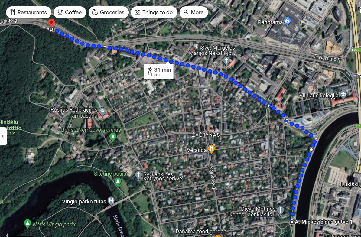

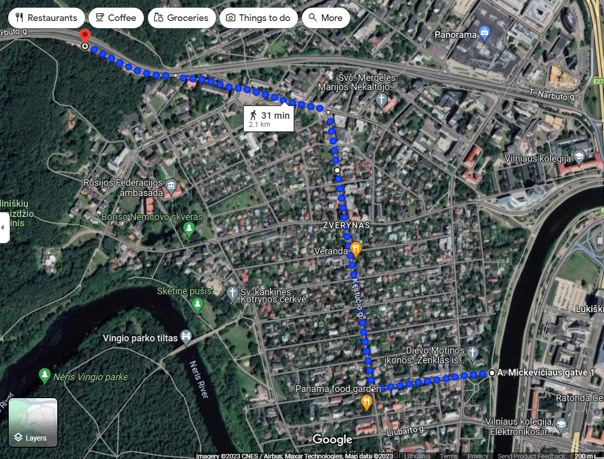

                                Suprantu, kad Birutės g. malonesnė alternatyva, ir jei važiuočiau tranzitu, tai gal per daug nebūtų skirtumo, bet Kęstučio g. yra pagrindinė Žvėryno gatvė su visomis institucijomis ir prekybos vietomis, tai viską iš ten išimti kaip tik atimtų paskatas važiuoti dviračiu. Vistiek bus žmonių, kurie težino tik šitą gatvę ir bandys kažkaip ja važiuoti.
                                  Įdomus momentas, kad atstumas visais trimis tranzitiniais atvejais visiškai lygus. Google neleidžia rinktis marštruto per tą miškelį, bet atimti ten reikia apie 200 m. Visur gautųsi 2,1 km, bet Birutės g. būtų tik 1 šviesoforas ir beveik nebūtų mašinų bei stabdymų dėl stojančio VT. Per Sėlių g. didžiausias blogis ta nepatogi sankryža Kęstučio/Sėlių g. EDIT: Dėl DJMP įgyvendinimo 2030 m.: Kęstučio g. numatyta ir dviračių infra ir VT juostos. Gaunasi, kad tada turėtų naikinti mašinų eismą bent viena kryptimi, o tai reikštų mašinų tranzito nukreipimą kita, pvz. Vytauto g. Tai prieštarauja Bendrajam planui, kad D kat. gatve negalimas mašinų tranzitas. Šachas ir matas. Arba reikia atsisakyti dviračių juostų arba nebus normalaus VT eismo. Mašinų niekas nedraus, nes irgi nėra kaip.

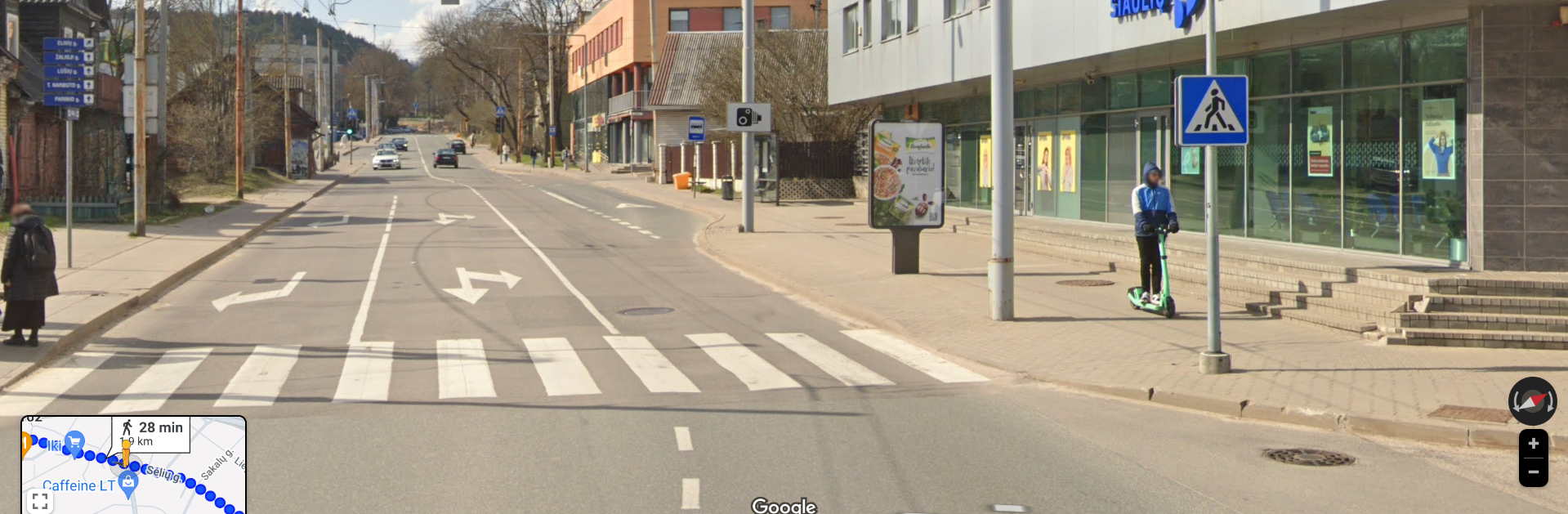

                                  Click image for larger version  Name:	Screenshot (10).png Views:	0 Size:	1,78 MB ID:	2093212 Click image for larger version  Name:	Screenshot (9).png Views:	0 Size:	2,00 MB ID:	2093213 Click image for larger version  Name:	Screenshot (8).png Views:	0 Size:	2,03 MB ID:	2093214
                                  Paskutinis taisė dondc; 2023.11.29, 13:29.
                                    Sakyčiau, kad geresnis VT pralaidumas turėtų turėti prioritetą prieš dviratininkus. O situacija su VT vakarinio piko metu tai žiauri. Taip, norėtųsi ten dviračio juostų, bet gatvė tiesiog per siaura viskam sutalpinti. Nebent padaryti uždrausti automobilių eismą viena Kęstučio g. puse, kaip kad yra Pylimo g. Tada taip, bet toks sprendimas būtų jau labai radikalus.
                                      Kai važiuoju dviračiu į centrą, tai pirmyn pro Kęstučio g., kai atgal - palei upę, bet ties bažnyčia nusuku link Narbuto g. Palei upę nepalyginamai maloniau važiuot, bet kaip ir rašot, yra labai sunku kirsti sankryžą su Kęstučio g. Turint omenyje, kad Sėlių g. apskritai nėra jokių takų sužymėtų...
                                      Aš turiu vilties, kad su Sėlių g. planuojamais dideliais projektais (pvz., Iki rekonstrukcija) bus pertvarkyta ir gatvė.
                                        Dar pataisiau pranešimą, dėl nelabai realaus mašinų draudimo Kęstučio g. Vieną juostą paliekant, tada reiktų per Panoramos žiedą nukreiptį į kitą pusę. Tada tikrai būtų "automobilistų genocidas".
