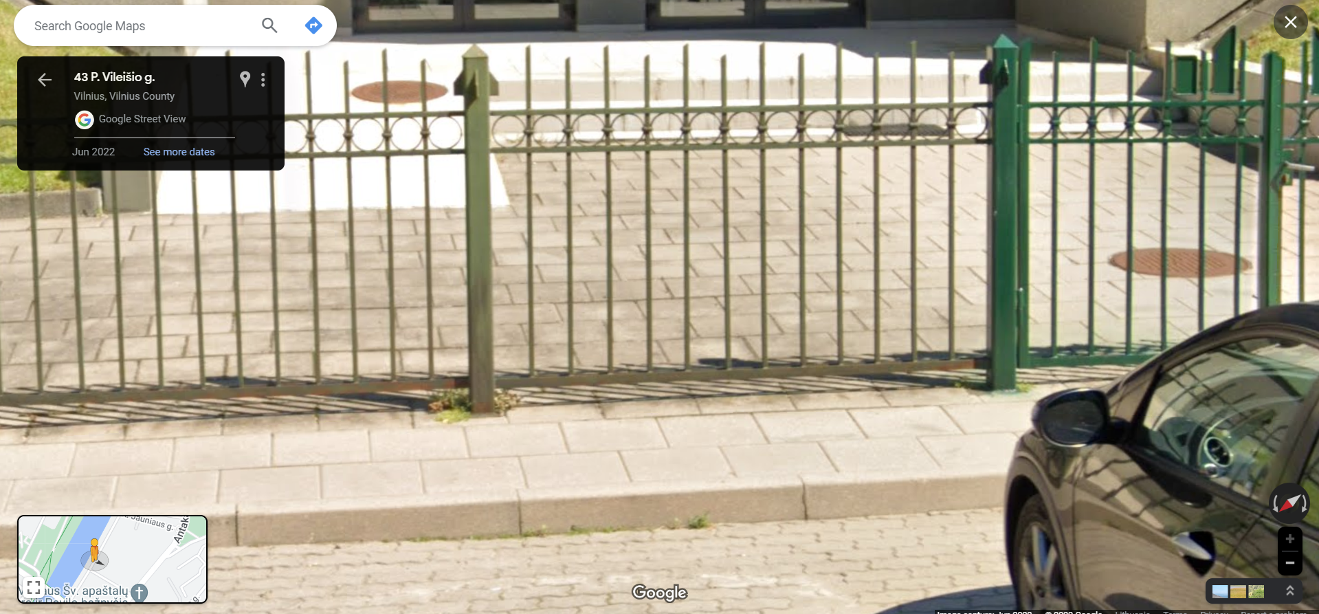

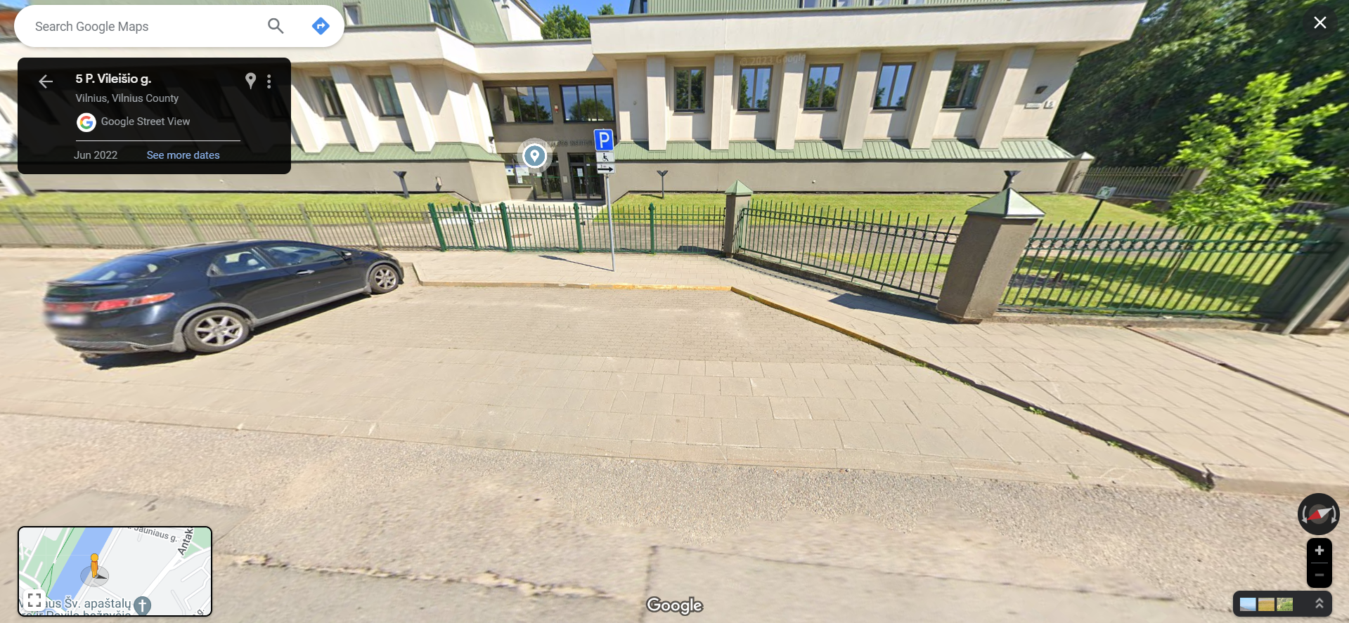

    Ar aš tripinu, ar jie rimtai perkėlė gelžbetoninius stulpus į kitą pusę, ant kurių eina tik apšvietimo linija, ir kuriuos turbūt demontuos?
    Streetview stulpai buvo upės pusėje:
      Kiek atsimenu, stulpai ir liko upės pusėje, bent toje vietoje, iš kurios paimtas streetview.
        Tai aš tą pačią vietą parinkau, kaip ir nuotraukoje. Tik vos vos plačiau.
        Akivaizdžiai stulpas matosi perkeltas prie šių medžių. Tai jei užsiimama tokiais dalykais, nenuostabu, kodėl projektai tiek užtrunka. Aišku, tikėtina, kad sugalvos dar ir palikt ten tuos stulpus

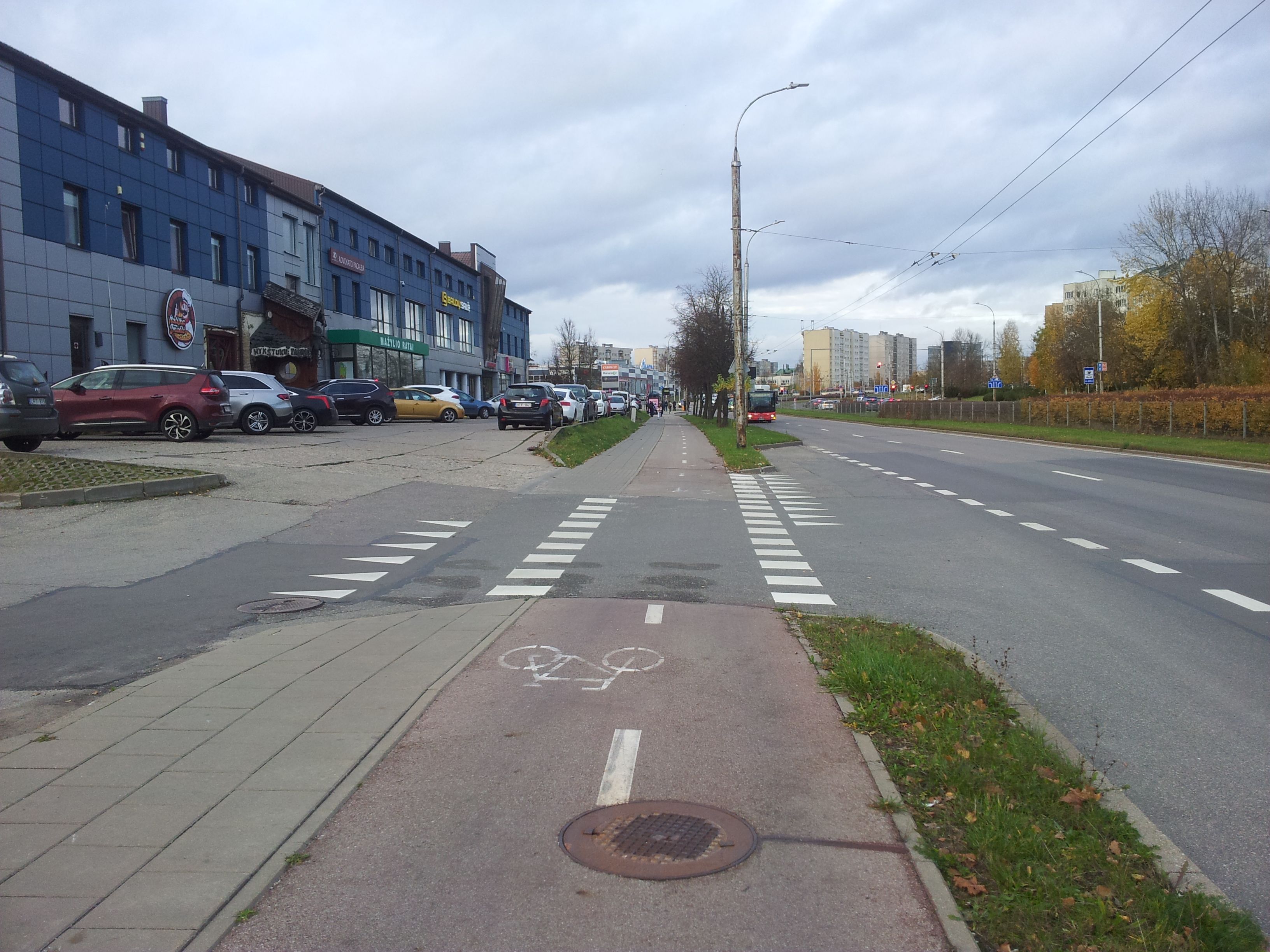

          Vileišio g. šiandien. Galvoju gal kitą kartą visus sufotografuoti ir epolicijai pareiškimus sukalti. Nors gal visgi čia statybininkų? Tikiuosi projektą pabaigus tokių bajerių nebus.

              Problemų nesukels. Kur tiksliai yra ta reklama? Sutvarkysiu.
              Kas sekantis į ringą?

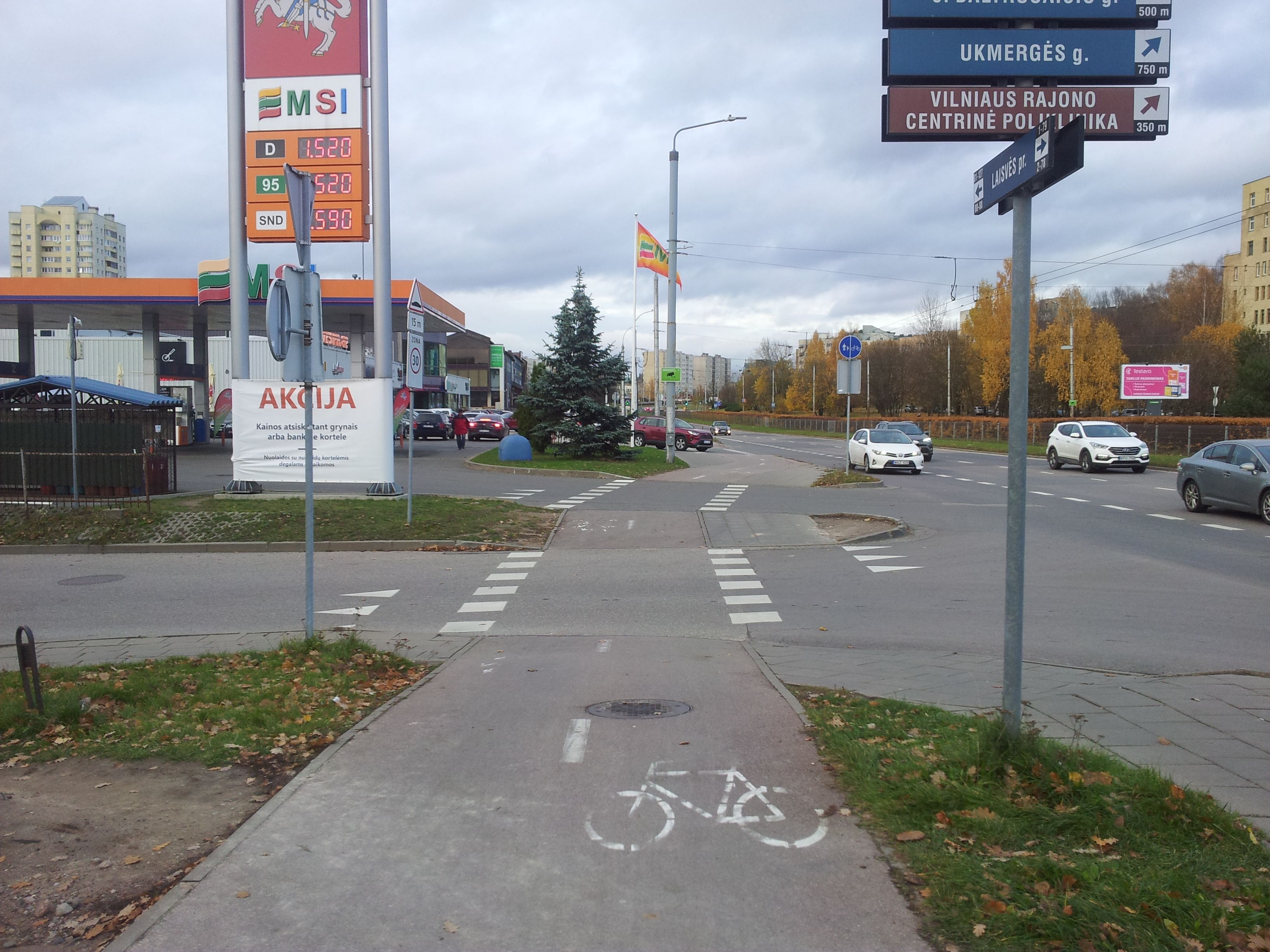

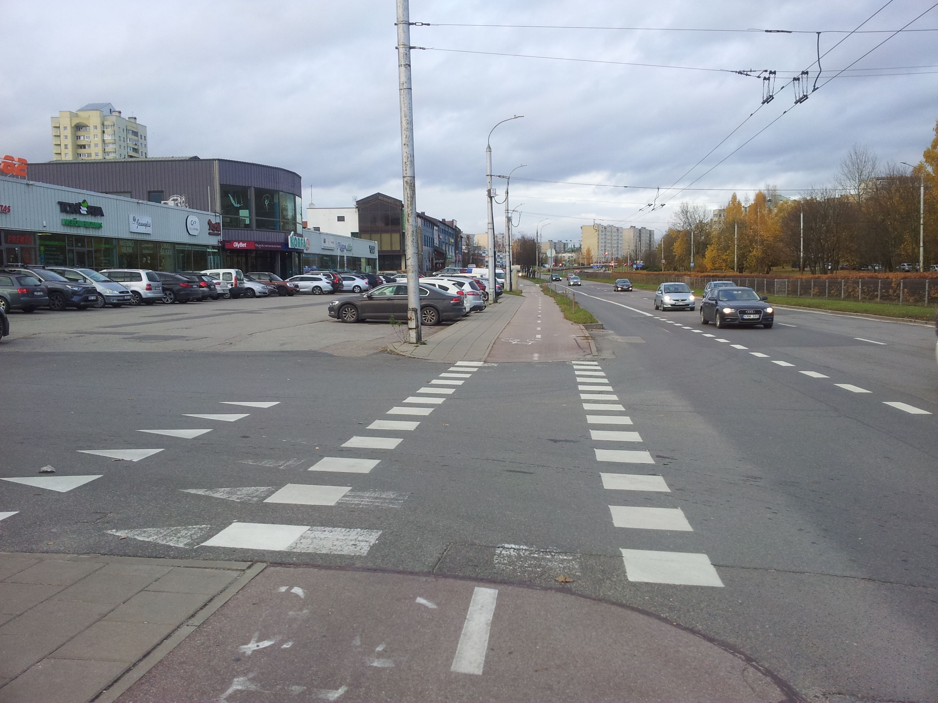

              Gerai trikampiai atrodo, kai vienam išvažiavimui iš gatvės yra, kitam nėra. Kitos pervažos:

                Taip atrodo visiškai nekontroliuojama verslo plėtra. Normaliu atveju būtų suplanuota vienpusio eismo dubliuojanti gatvelė su lygiagretaus stovėjimo juostomis. Ir nebūtų jokių vingiavimų, neaiškių „sulipusių“ išvažiavimų ir kitų dalykų. Užtektų vietos ir normalaus pločio atskirtam dviračių takui, ir šaligatviui. Ten ir greitėjimo/lėtėjimo juostos yra nereikalingos. VT juosta turėtų būti įrengta ne jose, o vietoj pirmos Laisvės pr. juostos.
                  Parašė abruo Rodyti pranešimą
                  Tokie buvo laikai. Betono plokščių danga parkinge leidžia suprast, kuriame amžiuje tai projektuota.
                    Perklotas šaligatvis ir naujas dviračių takas 2017–2018 m. statybos. Beje, siauriausias šaligatvis sugretintas prie siauriausio dvirtakio yra nelegalu dėl STR gabaritų eismui neatitikimo. Aišku, supratimo apie dvirtakius tais metais dar buvo mažai, daryta su schema konsultuojantis FB dviračių grupėje.

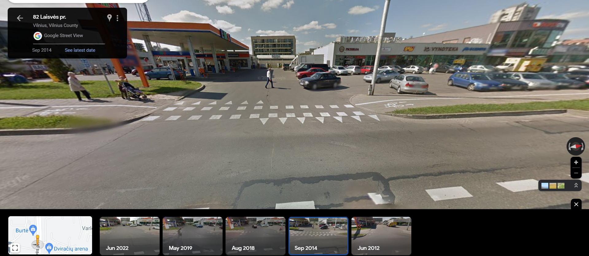

                    Pasirodo anksčiau buvo trikampiai, kur dabar nepadarė: https://www.google.lt/maps/@54.72356...6656?entry=ttu

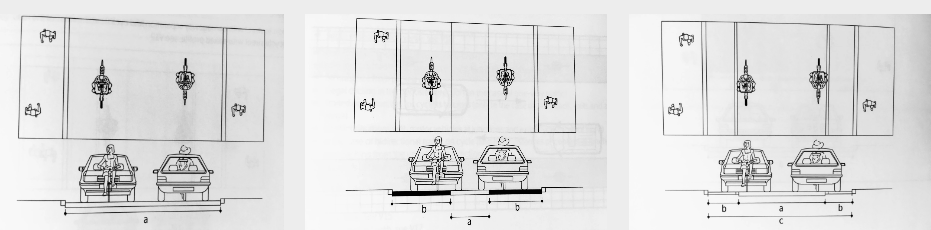

                      Bruko+trinkelių atkarpa Sluškų g. Jau galima šiek tiek pavažiuoti, kam labai norisi. Važiuojasi gerai ir maloniai
                      Ši atkarpa neatitinka dviračių gatvės standarto. Pagal CROW schemą privalėjo profilis iš pagrindinio antro keistis į trečią pavaizduotą schemoje. Tiesiog aktyvus juostos plotis per mažas dviratininkui aplenkti lėtesnį. Įmanoma, bet nesaugu. Gerai, jei aptemptakelnis su anglies dviračiu tuos akmenis įveiks su malonumu, bet normaliems žmonėms nelabai gerai, ypač žiemą maksimaliai pavojinga.
                      What is a Bicycle Street? https://beyondtheautomobile.com/2020...icycle-street/

                        Tikra tiesa. Be to, jau senokai kalbėjome apie miesto vyr. inžinieriaus išsilavinimą ir diplomus. Gal dėl to ir gatvė blogai padaryta? Būtų visai įdomu išgirsti tavo nuomonę apie tai

                          Darė dviračių gatvę, bet dangas įrengė, kaip senamiesčio gyvenamosios zonos su pagerinta danga dviračiams. Tiesiog pritrūko galutinio apsisprendimo ką čia norėta įrengti.
                            Nikitinas rašė kažkur soc. tinkluose, kad vos suderino su KPD apskritai kažkokią lygią dangą dviratininkams, nes reikalavimas buvo palikt tik bruką.

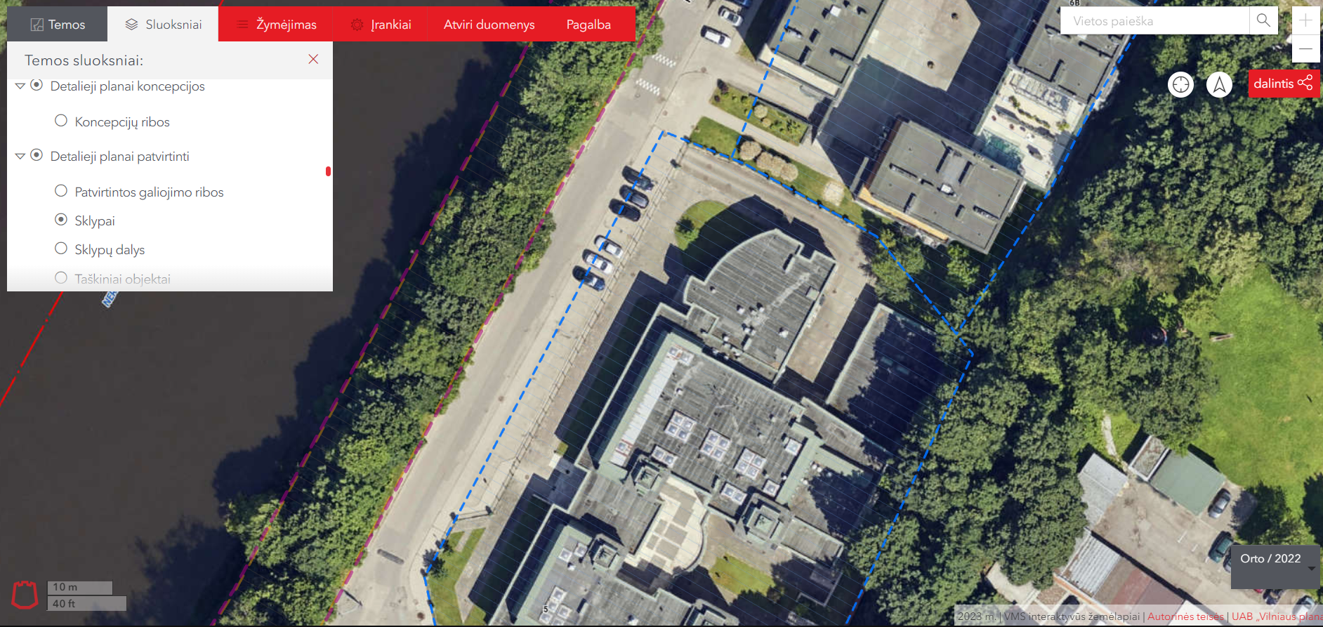

                              Parkingą nurodytoj vietoj vietoj paliks kaip yra, t. y. šaligatvis 2 kartus keis krypti kampais iki dar blogesnės sitaucijos nei Vytenio g. Galiniu bamperiu galima uždengti 2 plyteles, tai čia net centimetro neliks praeiti:
                              https://www.google.lt/maps/@54.69558...8192?entry=ttu
                              Click image for larger version  Name:	Screenshot (14).png Views:	2 Size:	2,40 MB ID:	2089482
                              Click image for larger version  Name:	Screenshot (15).png Views:	2 Size:	1,78 MB ID:	2089483
                              Tų lituanistų sklype toks parkingas net netelpa, telpa tik toks, kaip NL, lygiagretus, tai va jei trūks vietų, tegu dviračiais ir važiuoja. O dabar galėtų bent tas tvoras nusiimt, kas ten bankas? Bandys juos kas užpult be tvorų? Liūdna.
                              https://maps.vilnius.lt/teritoriju-planavimas?zoom=8&x=584085.7691391278&y=6062926.38 0273596&allLayers=999!&teritorijuPlanavimas=999!11 0!101!93!76!69!57!54!41!29!31!27!90!121!125!124!12 3!122!25!21!6!4!0!&basemap=base-orto&identify=
                              Click image for larger version  Name:	Screenshot (13).png Views:	2 Size:	2,33 MB ID:	2089481
                              Pavaikščiojus Street View, matosi labai daug kur gatvėje parkuodavosi lygiagrečiai.

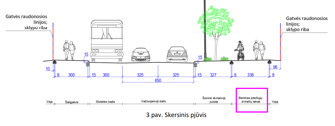

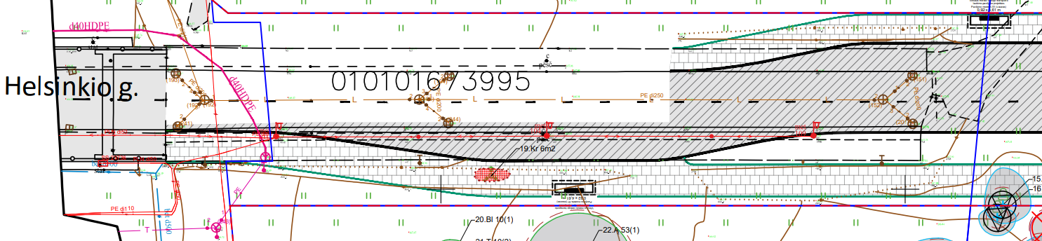

                                Helsinkio g. statybos ir lietaus nuotekų tinklų įrengimo projektas. Projektuoja Vilniaus planas. Pasiūlymai iki lapkričio 28 d.
                                https://vilnius.lt/lt/numatomo-stati...u-pristatymas/
                                Planas geras. Bet labai nerimtai atrodo toks nedidelis projektas kai aplinkinė teritorija pilnai neišvystyta. Šaligatviai tiesiog baigiasi, tada už 50 metrų vėl kažkoks gabaliukas, tada vėl baigiasi. Visi pėsčiųjų takai, dviračių takai tarpusavyje nesujungti. Priminimui, visoje Talino g. nėra šaligatvių, lietaus nuotekų tinklų, o senosios Justiniškių dalies dar sovietmečiu tiesti pėsčiųjų takai tiesiog baigiasi pievoje. Nors perspektyvoje turėjo visi susijungti į tinklą.
                                Šį pranešimą pradėjau nuo rusiškų keiksmažodžių, dėl to, kaip atsibodo šitas visiškas sh*tcore'as, bet pratryniau. Pasiūlymai:
                                Laba diena, Židrone,
                                norėjau pateikti siūlymus dėl Helsinkio g. PP.
                                Pietinėje kelio pusėje nuo gatvės borto (neįskaitant jo) į šoną yra 7,77 m suminis plotis. Įstatyminių ir rekomendacinių nuostatų necituosiu, nes jau nelaikau savęs dviračių infrastrutkūos lobistu, tai iškart prie esmės. Tikiuosi įsiklausysit ir patikėsit mano daugiamete, kaip patarėjo iš šalies kompetencija:
                                1) prašau kelio profilį projektuoti tokia seka ir pločiais nuo gatvės pietinio borto į pietus: šoninė kelio juosta su medžiais joje 2,30 m¹ + dvipusis dviračių takas 2,50 m² + skiriamoji žalioji juosta tarp dviračių tako ir šaligatvio 1,15 m³ + šaligatvis 1,5 m⁴ (+ vejos bortai 4 x 0,08 m).
                                Jeigu pritarsite tiesti atskirą dviračių taką, danga privalo būti raudono asfalto, kaip jau yra pastatyta ant viaduko per aplinkkelį.
                                ¹ Pagal STR tai min. šoninės skiriamosios kelio juostos plotis su medžiais ir stulpais joje.
                                ² Pagal STR tai min. plotis dvipusiam dviračių takui.
                                ³ Pagal VMS dviračių takų tiesimo patvirtintas rekomendacijas esant galimybei dviračių takas turi būti atskirtas nuo šaligatvio;
                                pagal DJMP Vilniaus miesto ribose galimi tik 2 dviračių organizavimo būdai įrengiant dviračių takus – turi būti tik dviračių takas (šaligatvis nebūtinas) arba privalo būti atskirai takas dviračiams ir šaligatviui, t. y. bendras takas kaip numatėte PP sprendiniuose nėra galimas įrengti miesto ribose (tiktų tik Vilniaus rajonui).
                                Pagal STR tai min. šaligatvio plotis, turėtų būti tinkamas, nes ten miesto pakraštys (blogiausiu atveju galima įrengti papildomą 5-ą 0,375 m pločio šaligatvio plytelę), o ties VT peronu išplatinti šaligatvį maksimaliu pločiu per perono ilgį.
                                2) Prašau ties projekto darbų vakarine riba pakeisti 3 esamus gatvės bortus iš pietų pusės į įvažiavimo 45° įstrižinius 15 cm pločio bortus, nes dabar iš Buivydiškių dviračių eismas orbanizuojamas gatve, staiga prasideda raudonas dviračiams skirtas asfaltas ant viaduko, o Jūs ten pastatysit įpareigojantį kelio ženklą važiuoti jau ne gatve, tai nėra kaip saugiai ir greitai (nesustojus gatvėje) patekti ant naujai įrengiamos infrastruktūros.
                                Prašau – tik tuo atveju, jeigu nepritarsite atskirai dviračių infrastruktūrai – dviračių ir pėsčiųjų bendrą taką tiesti iš pilko asfalto.
                                Židrone, būkit gera, įsiklausykit ir padarykit, kaip prašau. Esant poreikiui galėčiau surankioti STR, DJMP, VMS rekomendacijų nuostatas. Helsinkio g. neseniai užasfaltuojant buvusio žvyrkelio atkarpoje PP buvo suprojektuotas dviračių ir pėsčiųjų takas atskirtomis dangomis, bet per nesusiprašimą – dokumente buvo nurodyta ne C, o tik D kat. gatvė – vienas žmogus pasiūlė neįrengti dviračių infrastruktūros ir nukreipti bendru eismu gatvėje, nes DJMP numato D kat. gatvėse bendrą eismą. Jūsų PP rašoma, jog išaugo sunkiojo transporto eismas, todėl dviračių eismas nebus saugus gatvėje, todėl prašau įsiklausyti į pasiūlymus padaryti maksimaliai kokybiškai, nes tikėtina kažkada ateityje reikės rekonstruoti tą jau dabar pastatytą naują kelio dalį vietoj esamo labai plataus šaligatvio įrengti dviračių tako atkarpą link Buivydiškių, kaip ir buvo planuota anksčiau.
