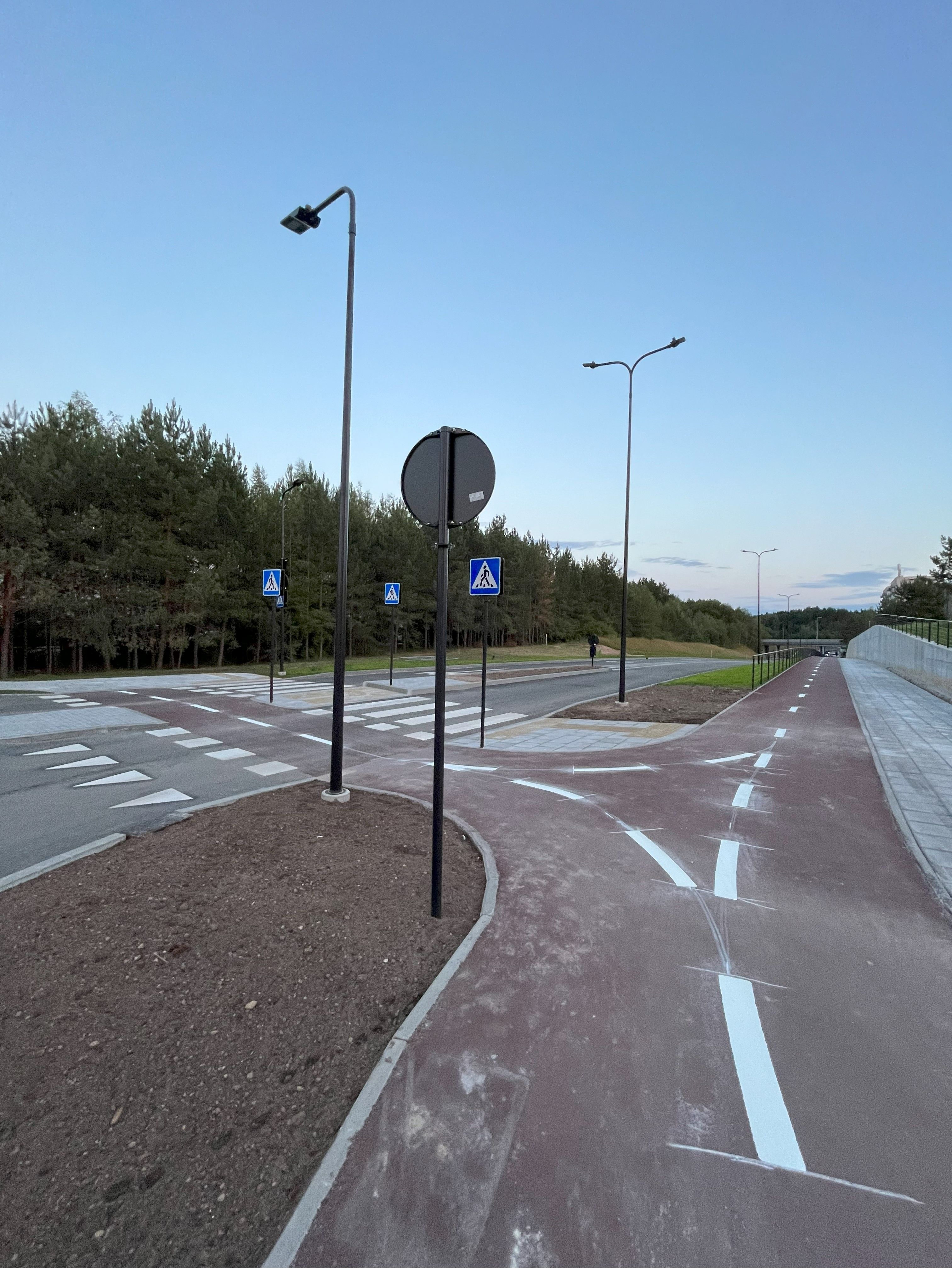

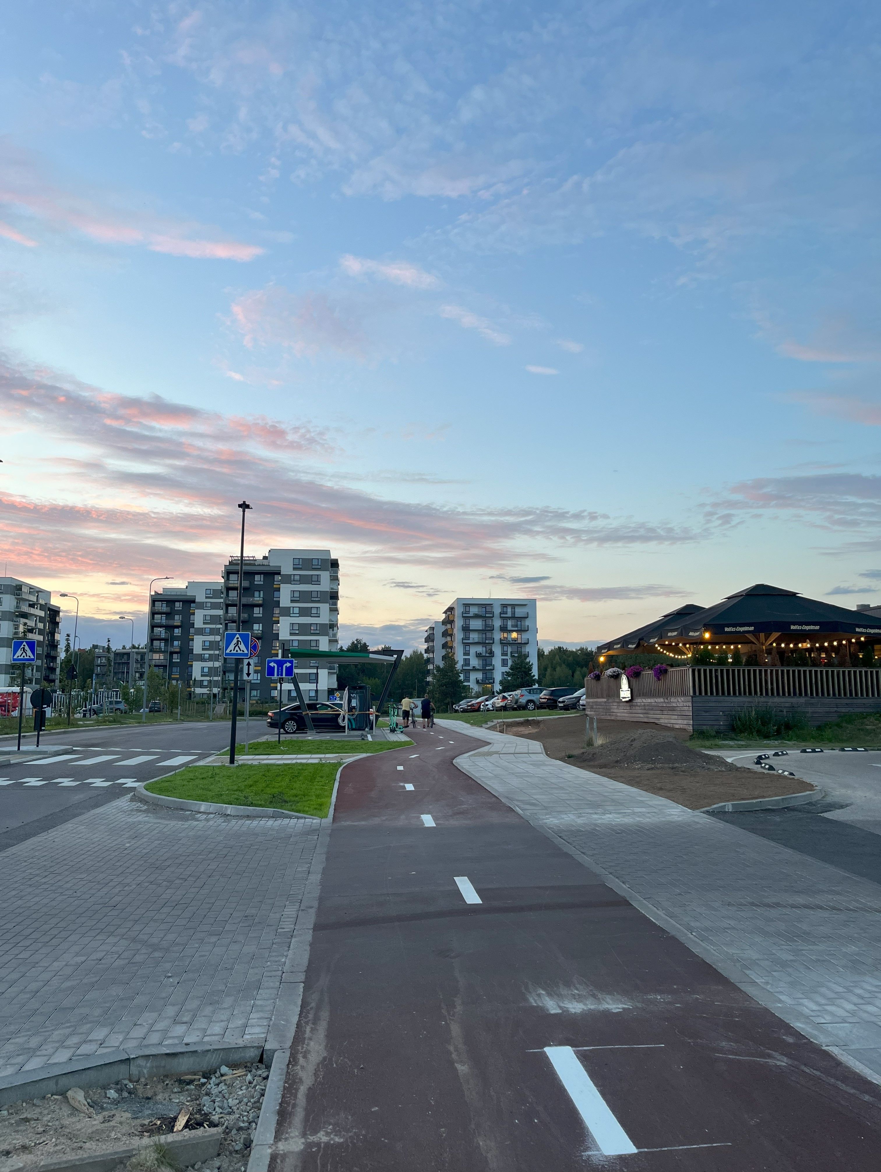

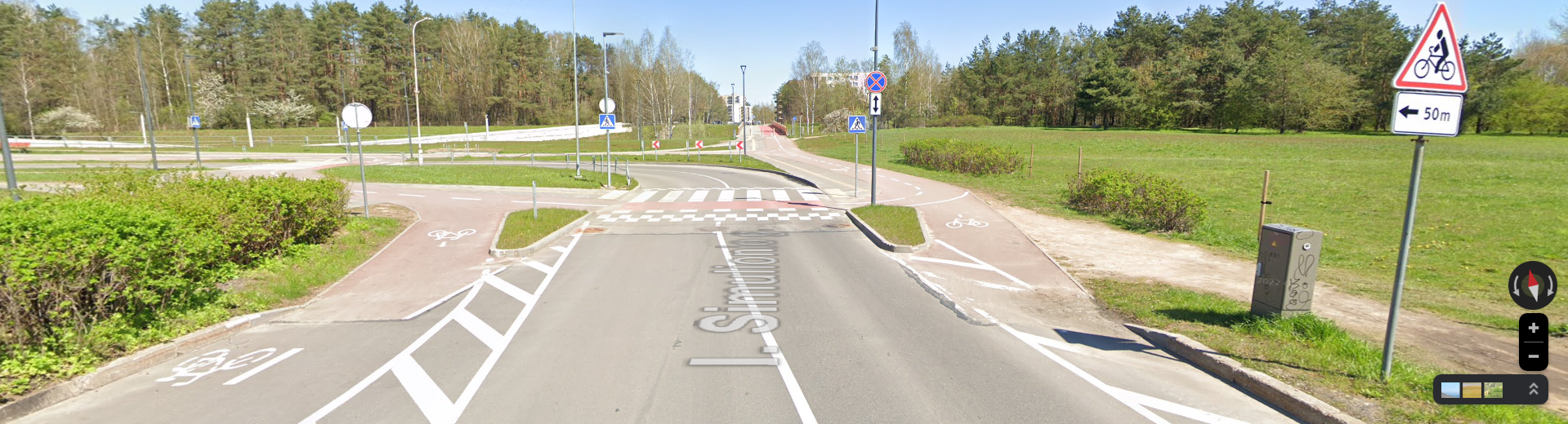

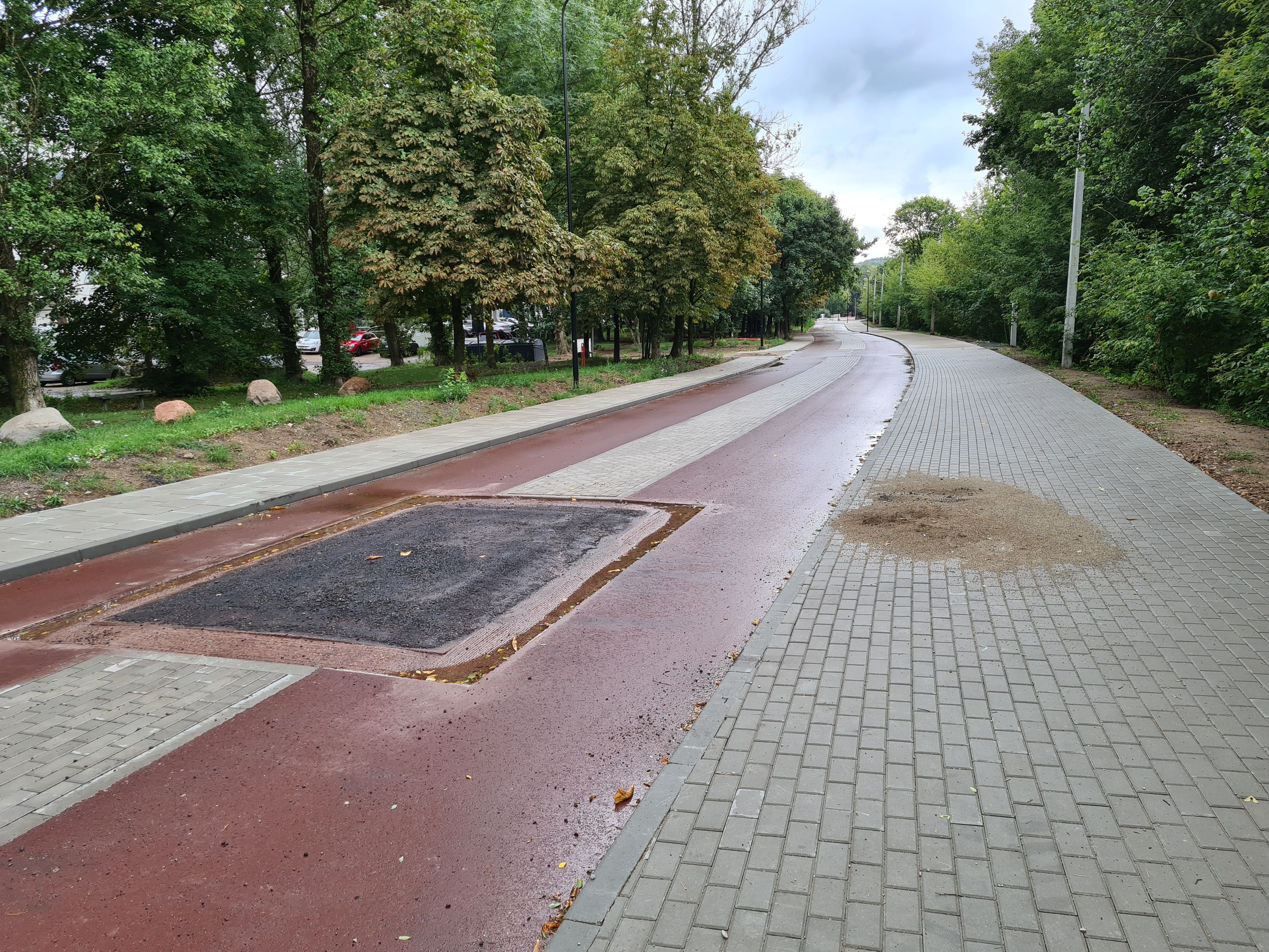

          Pora nuotraukų iš Smalinės g. dviračių tako projekto (dar iki atidarymo). Dabar, kai vietomis Vilniuje turime gerą dviračių takų tinklą, man dažnai kliūna tai, kad ten kur takai baigiasi ir toliau dviračių eismas turi vykti bendrame sraute, nepadaromi tinkami sujungimai su važiuojamąja dalimi ir dviratininkai važiuoja kam kaip gaunasi (kas irgi ne visuomet blogai)

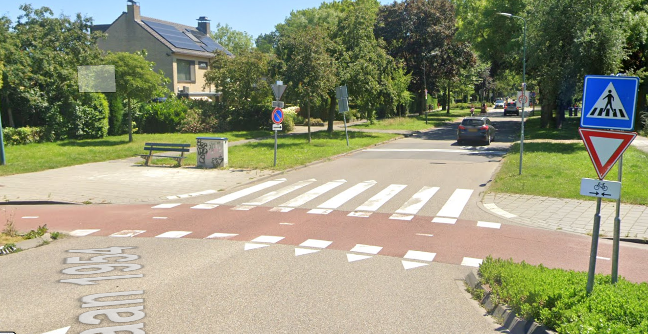

            Šiaip Olandijoje tokių variantų irgi galima rasti:
            https://maps.app.goo.gl/uZsrMh8wEvKTpeAf9
            Nematau didelės bėdos važiuoti gatve, o po to pasukti į taką arba atvirkščiai. Tie nuvažiavimai į gatvę per taką nepasiteisina, nes įvažiuoji nugara į eismą.
            Pas mus bėda, kad sutvarko gatvę, o aplinkinės yra sovietinių standartų ir maksimaliai nepritaikytos saugiai važiuoti dviračiu
              Perėjų ženklų atramos: pirmoj foto po 8 cm nuo dvirtakio, priešpaskutinėj foto salelėje per 50 cm – kaip turi būti, bet artimesnis per 12–14 cm.
              O vat Olandijoj, tai bent trikampiukai prieš perėją ir dar lentelės apie dviračius!
                Bet čia trimis kryptimis iš keturių takai bent nedingsta
                  Visgi šiame pavyzdyje kelio bortas lenktas, numatant, kad dviračiai gali sukti į dešinę, kai Vilniuje jungiasi stačiu kampu.

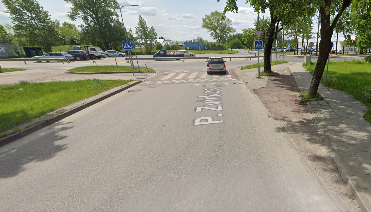

                  O čia, prisiminimui, bene pirmasis Vilniuje raudono asfalto dviračių takas, Salininkuose, Salininkų ir P. Žvirkos g., pastatytas apie 2013 m. statant naują Maximą. Pats takas kelių šimtų metrų ilgio, bet nuo jo įrengimo taip ir toliau nepratęstas, nors ir šalia vėliau statėsi Lidl ir Norfa:
                  Click image for larger version  Name:	IMG_6707.jpg Views:	1 Size:	2,68 MB ID:	2070446
                  Verta atkreipti, kad jau tada buvo pagalvota apie tai, kaip taką susijungti su mažo intensyvumo gatvėmis:

                  Kažkas anuomet tikrai turėjo būti įkvėptas gerujų pavyzdžių iš užsienio ir įtikinęs tai įgyvendinti
                    Olandijoj yra gatvė ir dar 2 lygiagretūs jungiamieji keliai, mašinų privažiavimams į kiemus. Ten kur situacija, kaip Vilniuje, tai toje vienintelėje kryptyje nėra dviračių jungčių į gatvę. Visgi, ten tarp pervažos ir perėjos yra užsukti bortai, tad norintiems dviračiu nusukti yra viskas patogu, sumažėja pėstiesiems susikirtimo taškų su dviračiais, kur pėstieji netutrėtų pirmumo ir reiktų nepatogiai žvalgytis per petį.
                    Dar įdomus momentas, kad nesimaišo pėsčiųjų perėjos dubliuojantis kelio ženklas su atrama – tarp pervažos ir perėjos, kur nusukimą patogu padaryti, o tas vienintelis perėjos ženklas prieš sankryža yra dar gerokai atitrauktas nuo pačios perėjos.
                    Ko pritrūko Vilniuj sujungiant dvirtakį su gatve:
                    • per arti pastatytas stulpas tarp pervažos ir perėjos – dar geriau, kad jo nebūtų, mažinant riziką žiemą paslydus trenktis į stulpą;
                    • nėra posūkio pindulio užapvalinus bortus tarp pervažos ir perėjos – būtų visiška naujovė Lietuvoje?

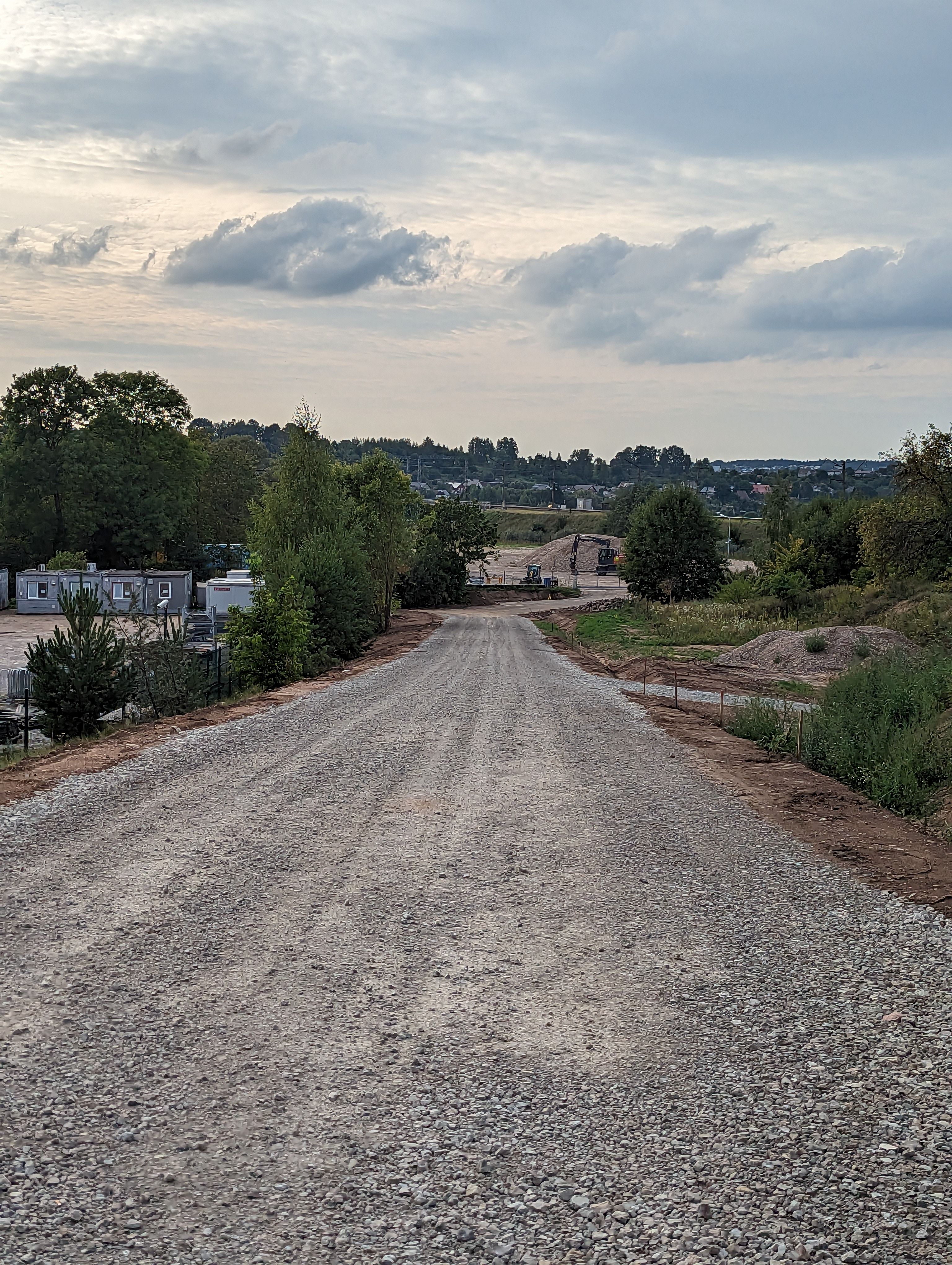

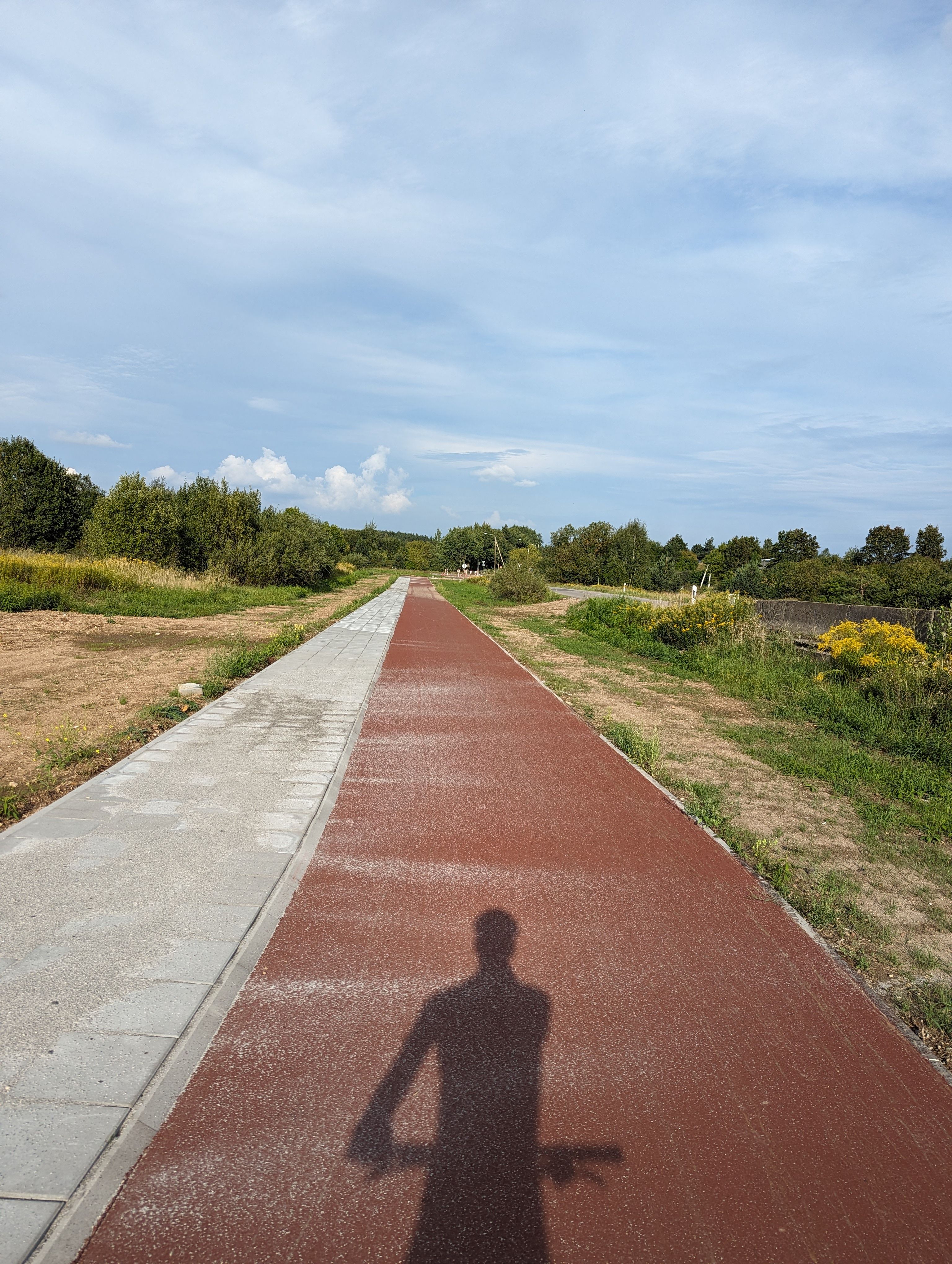

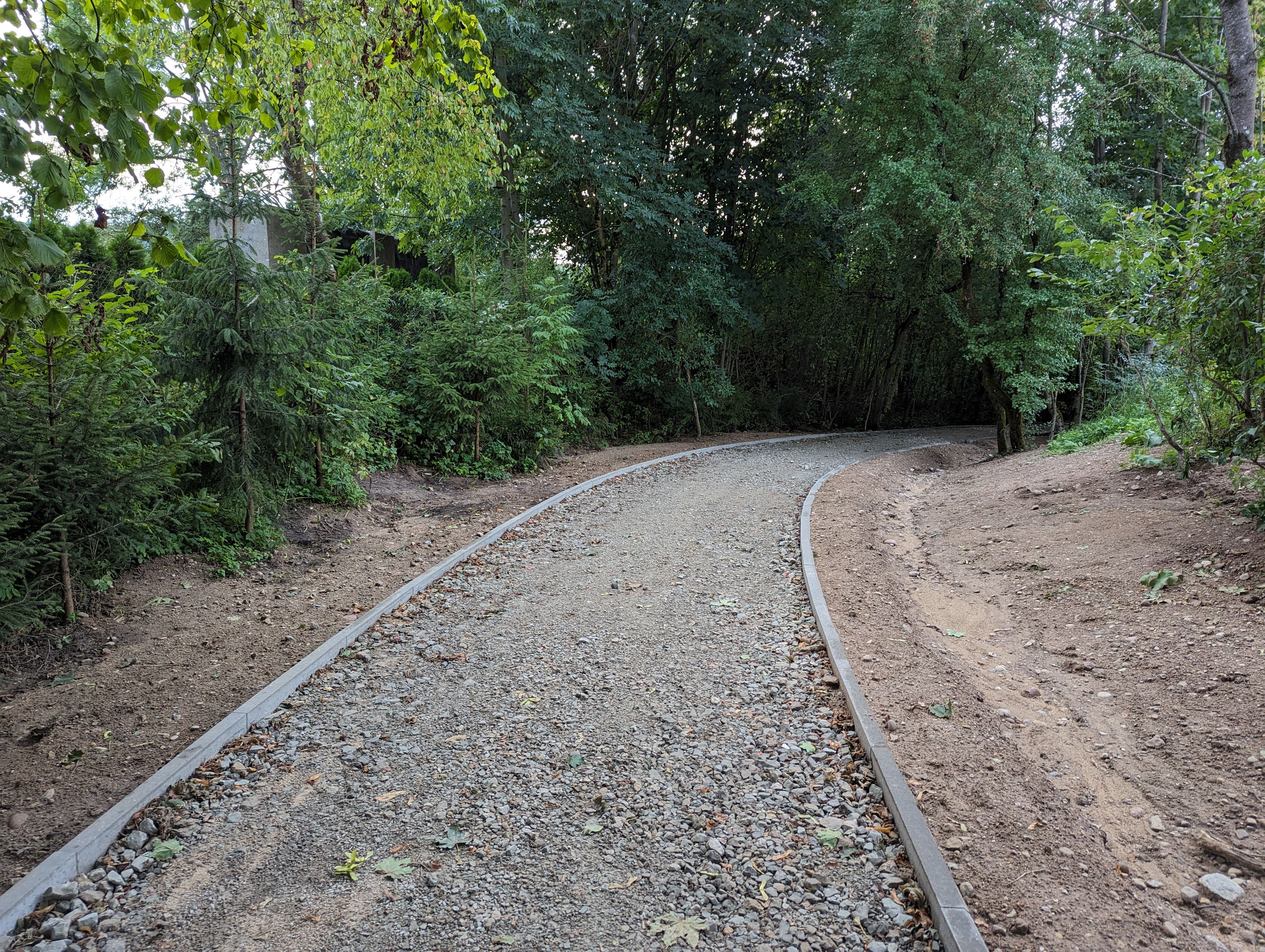

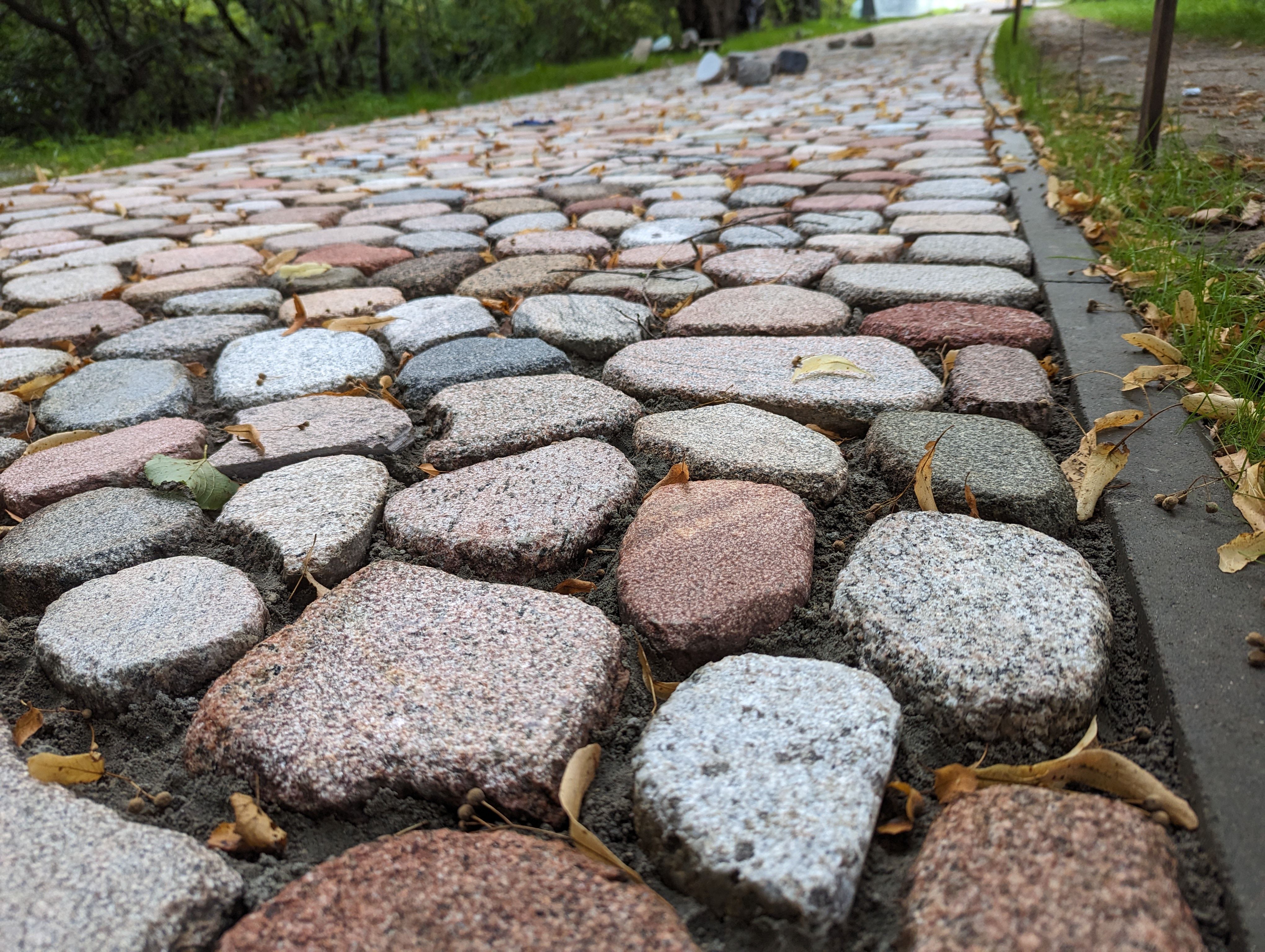

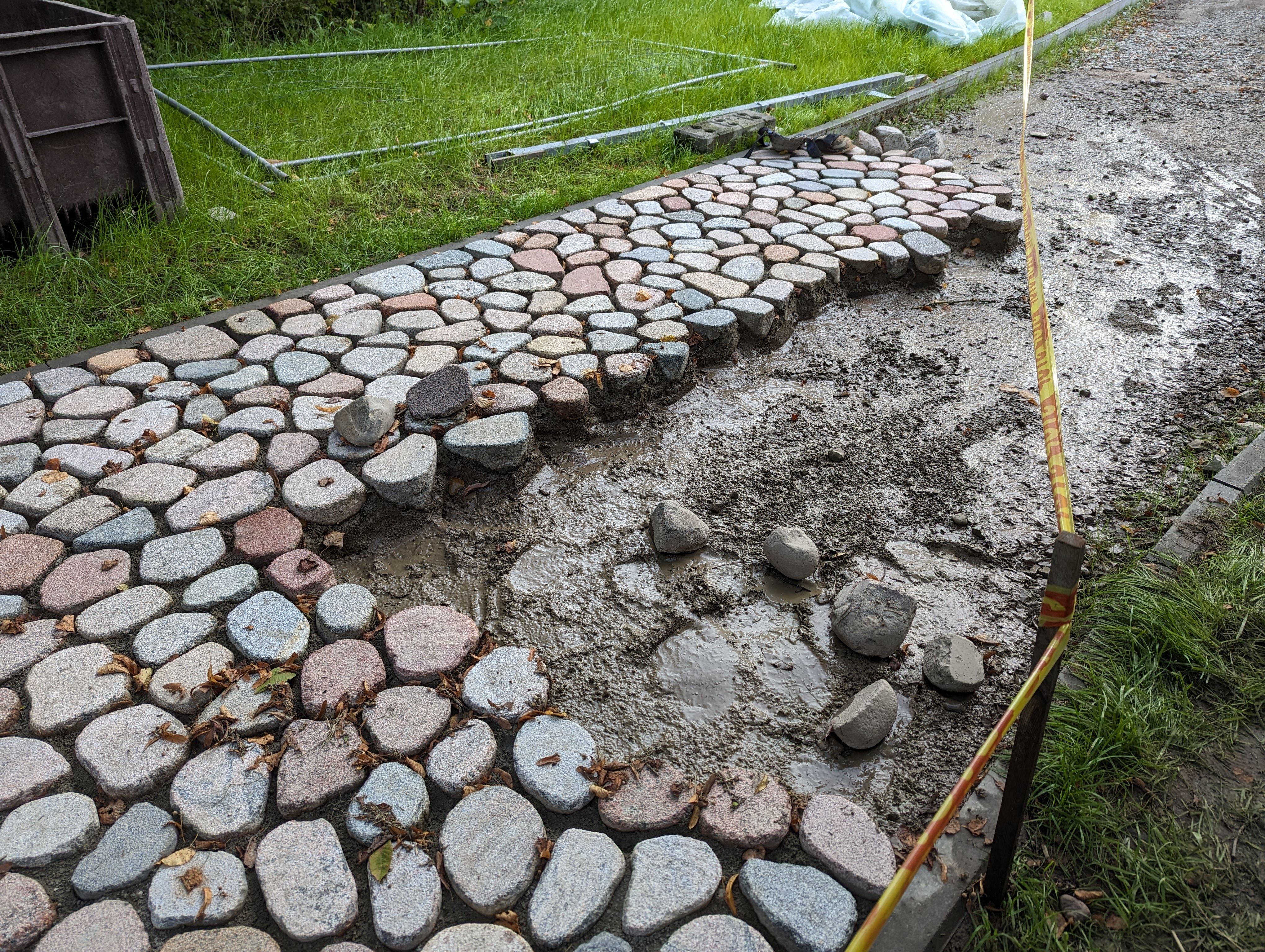

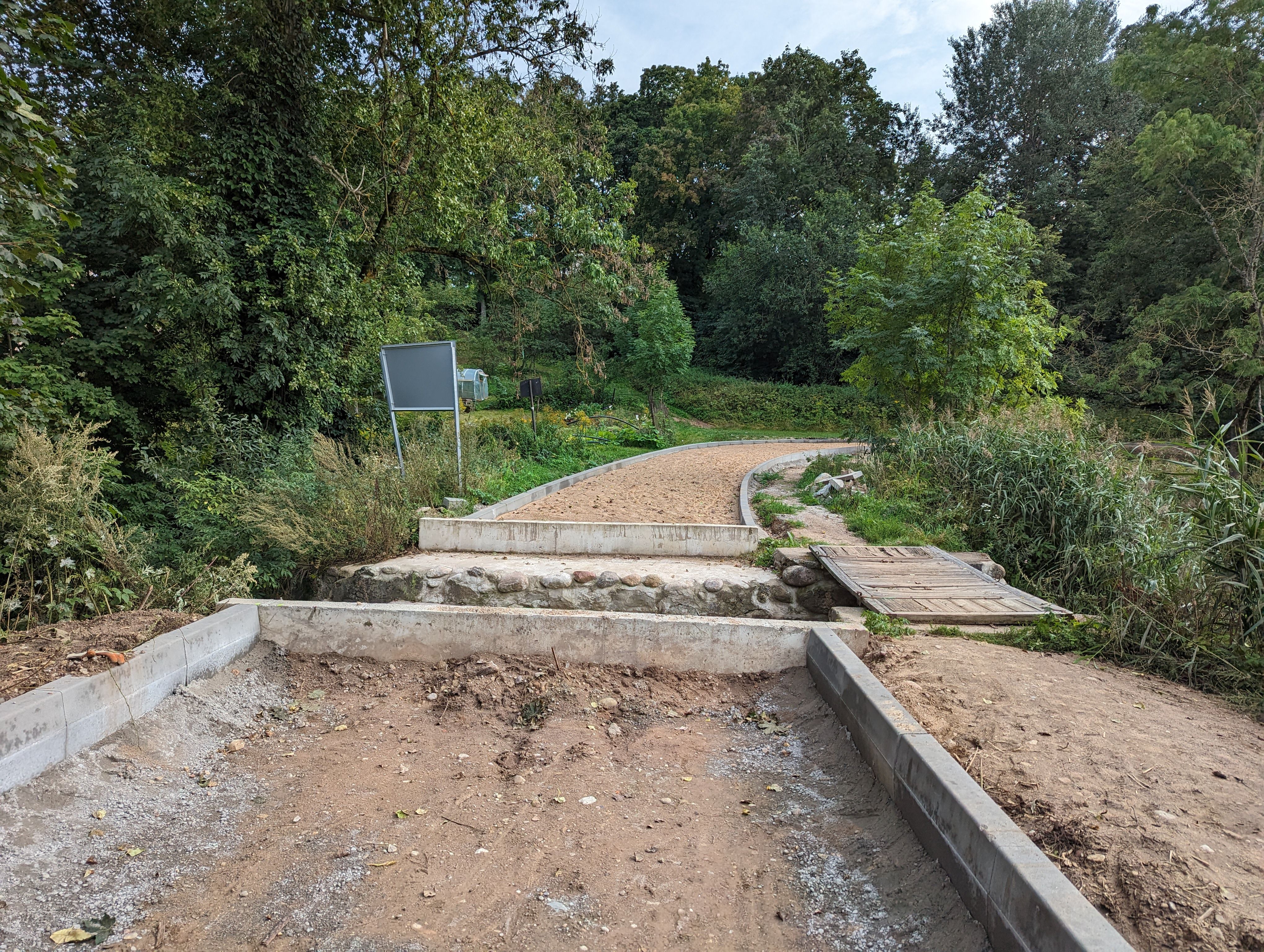

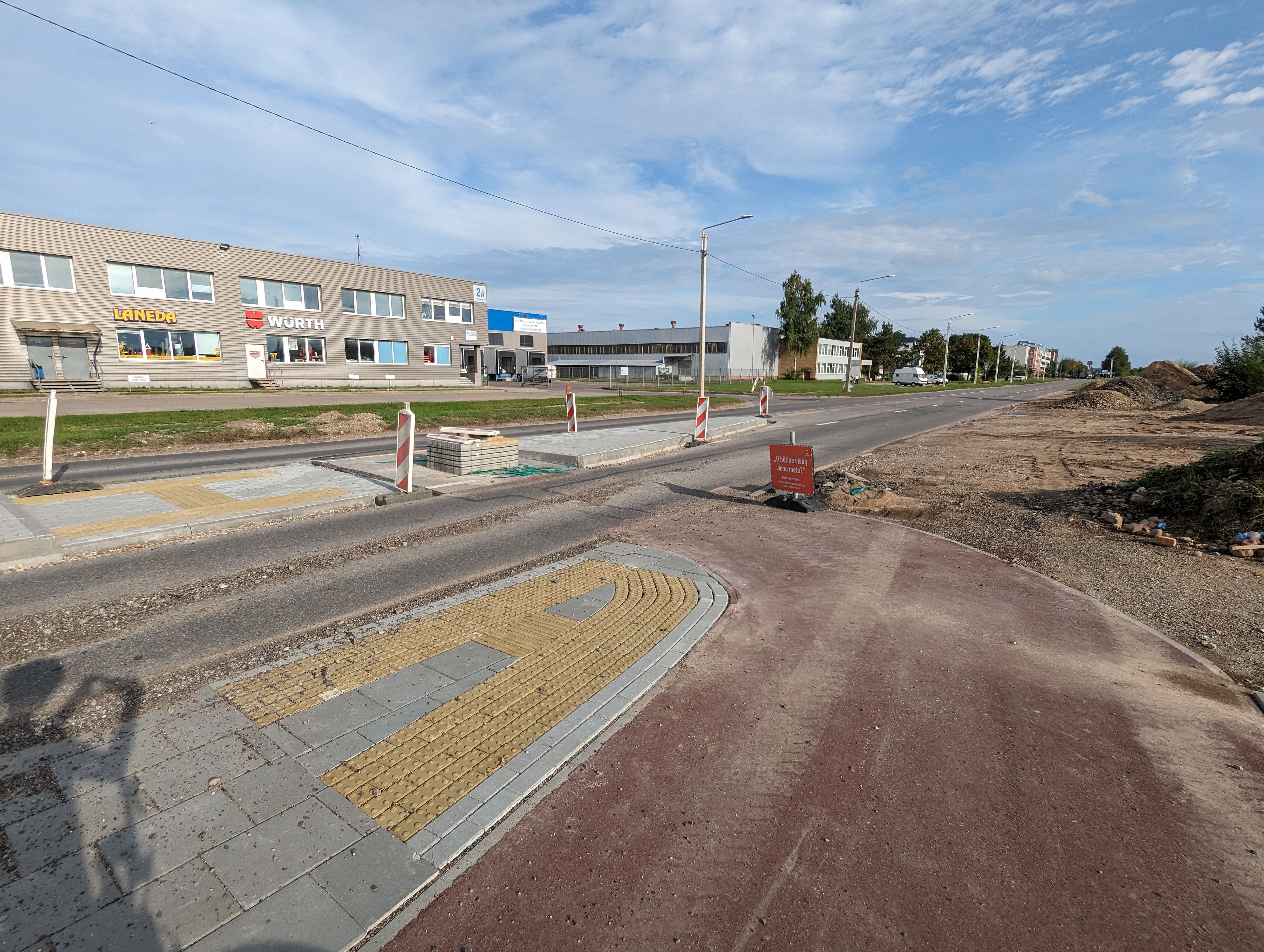

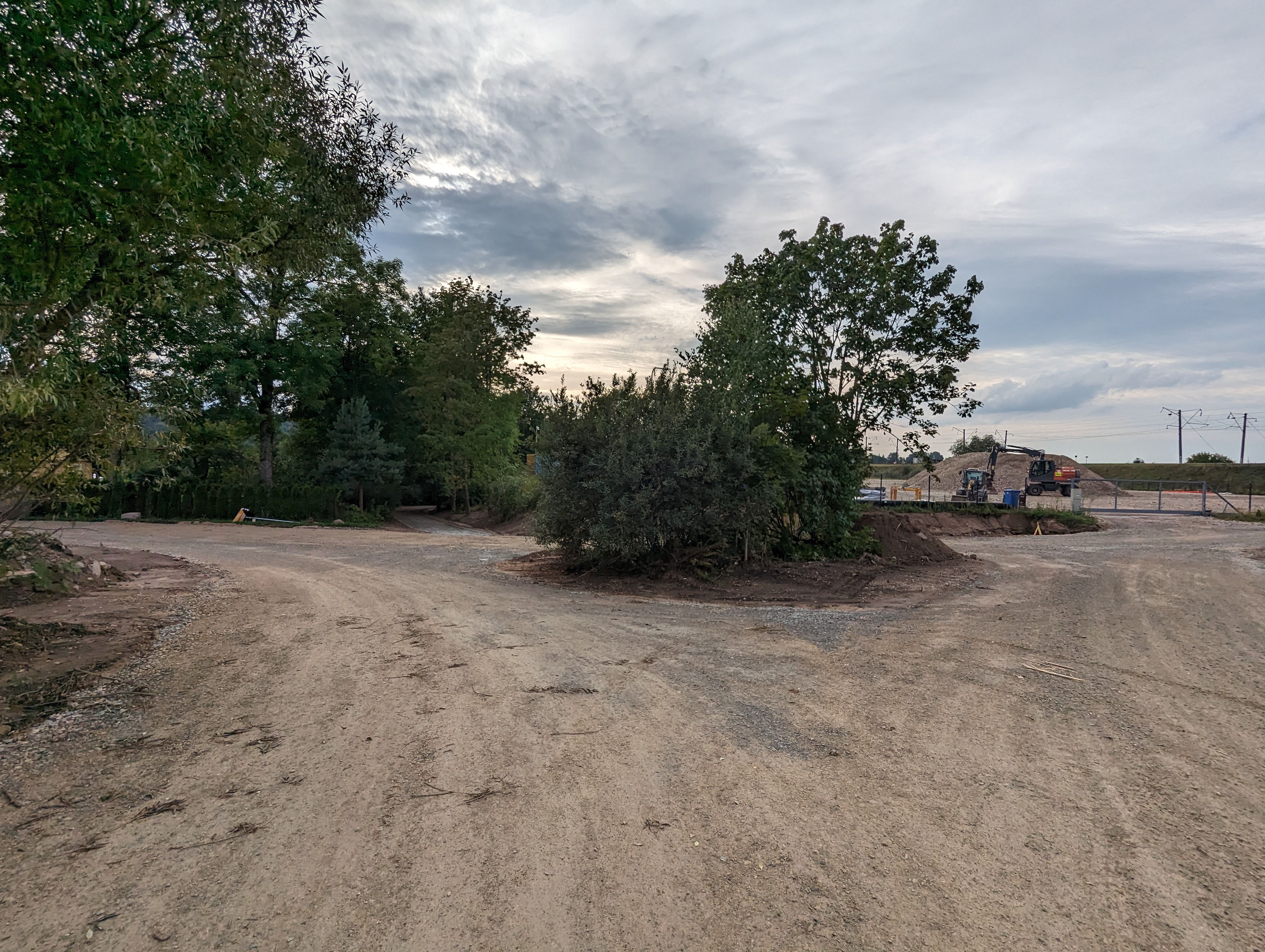

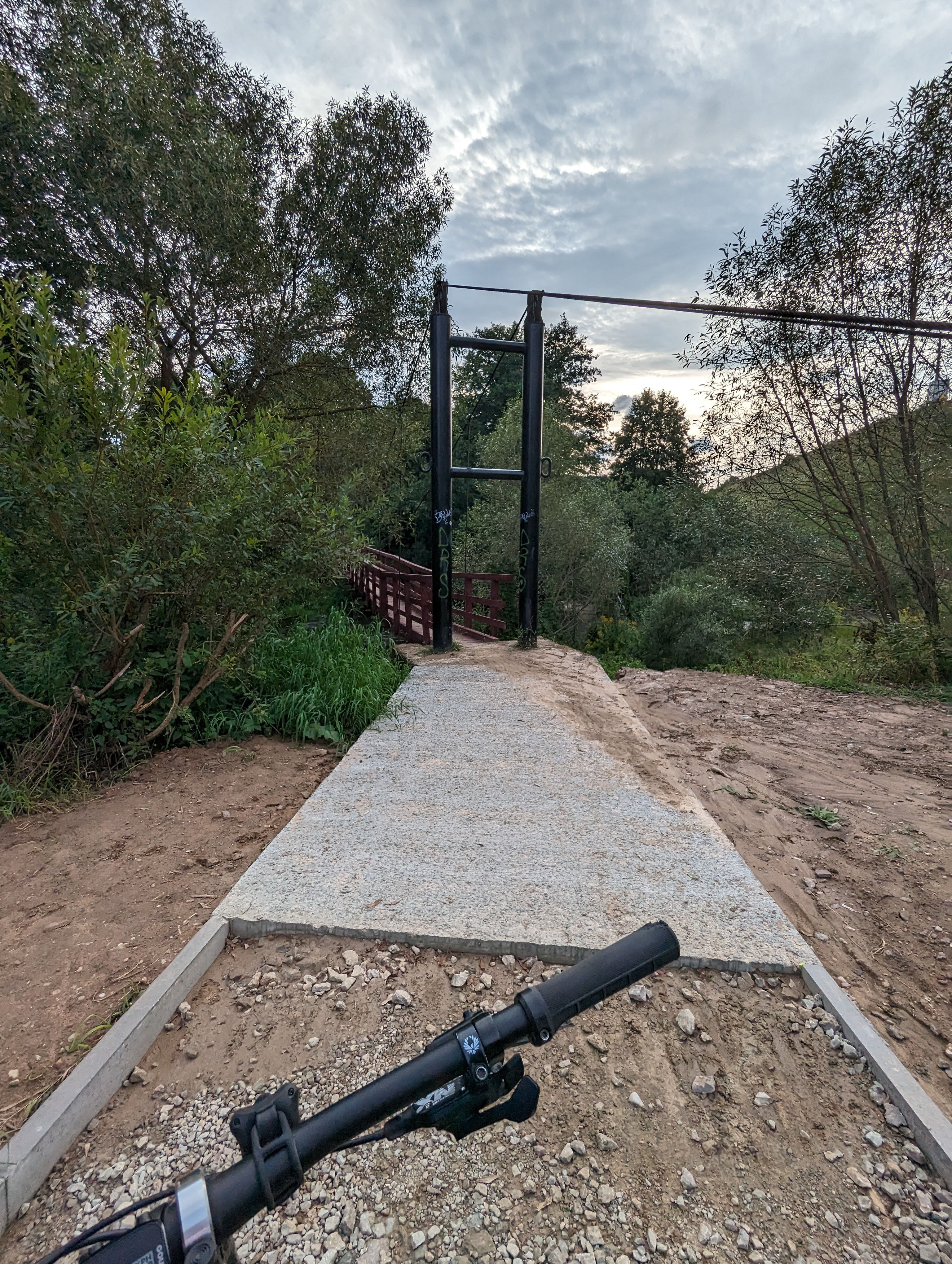

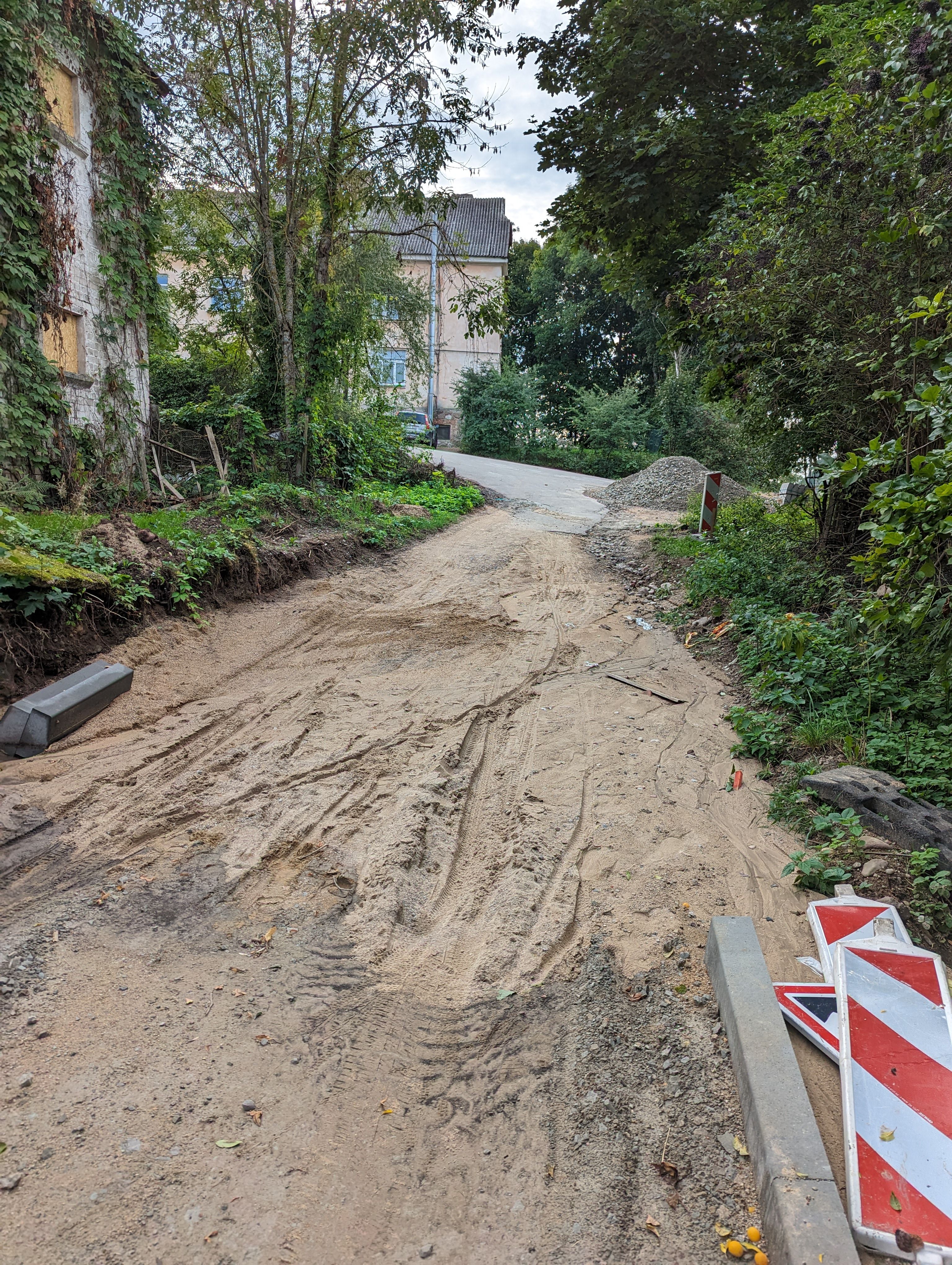

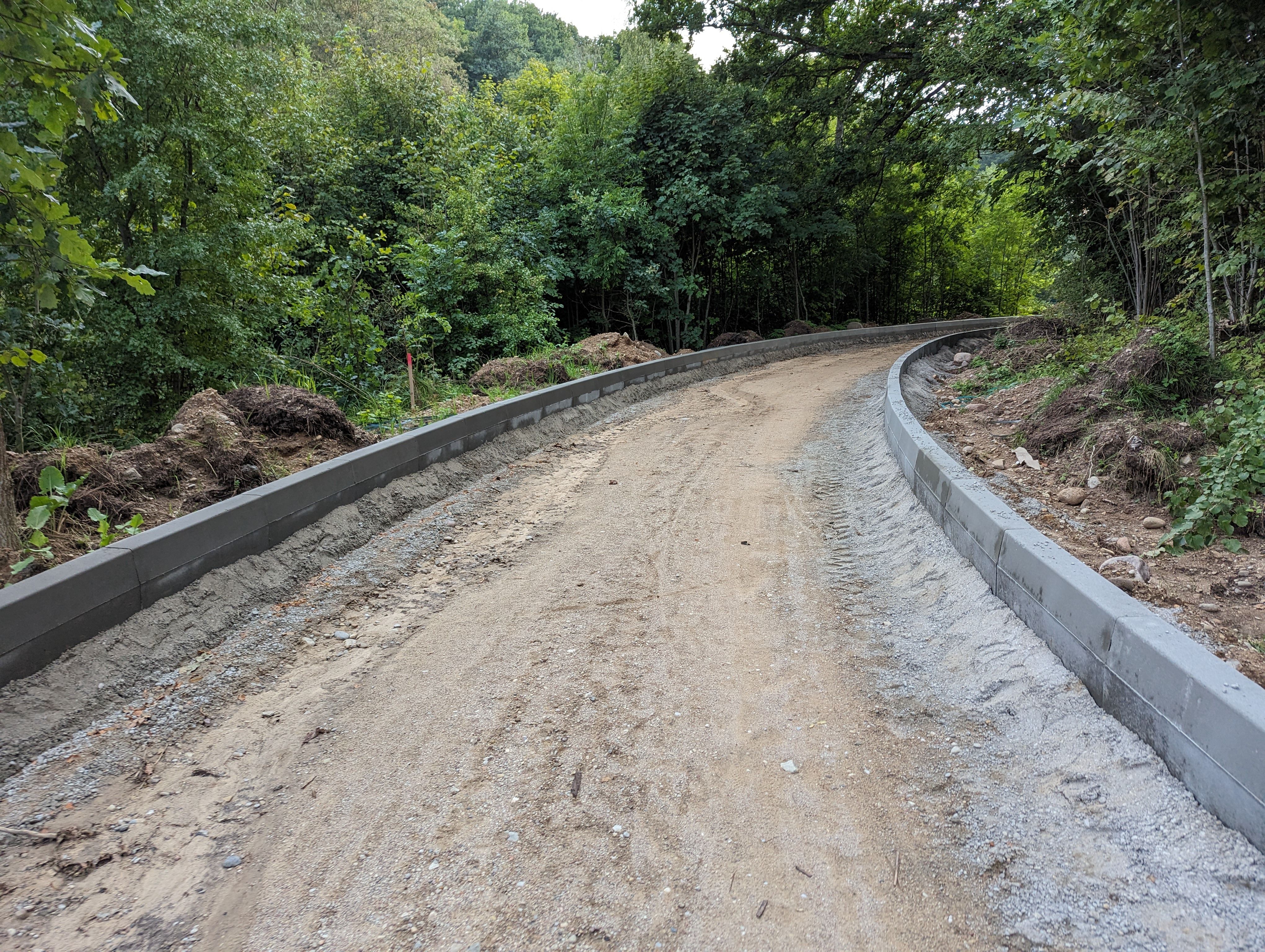

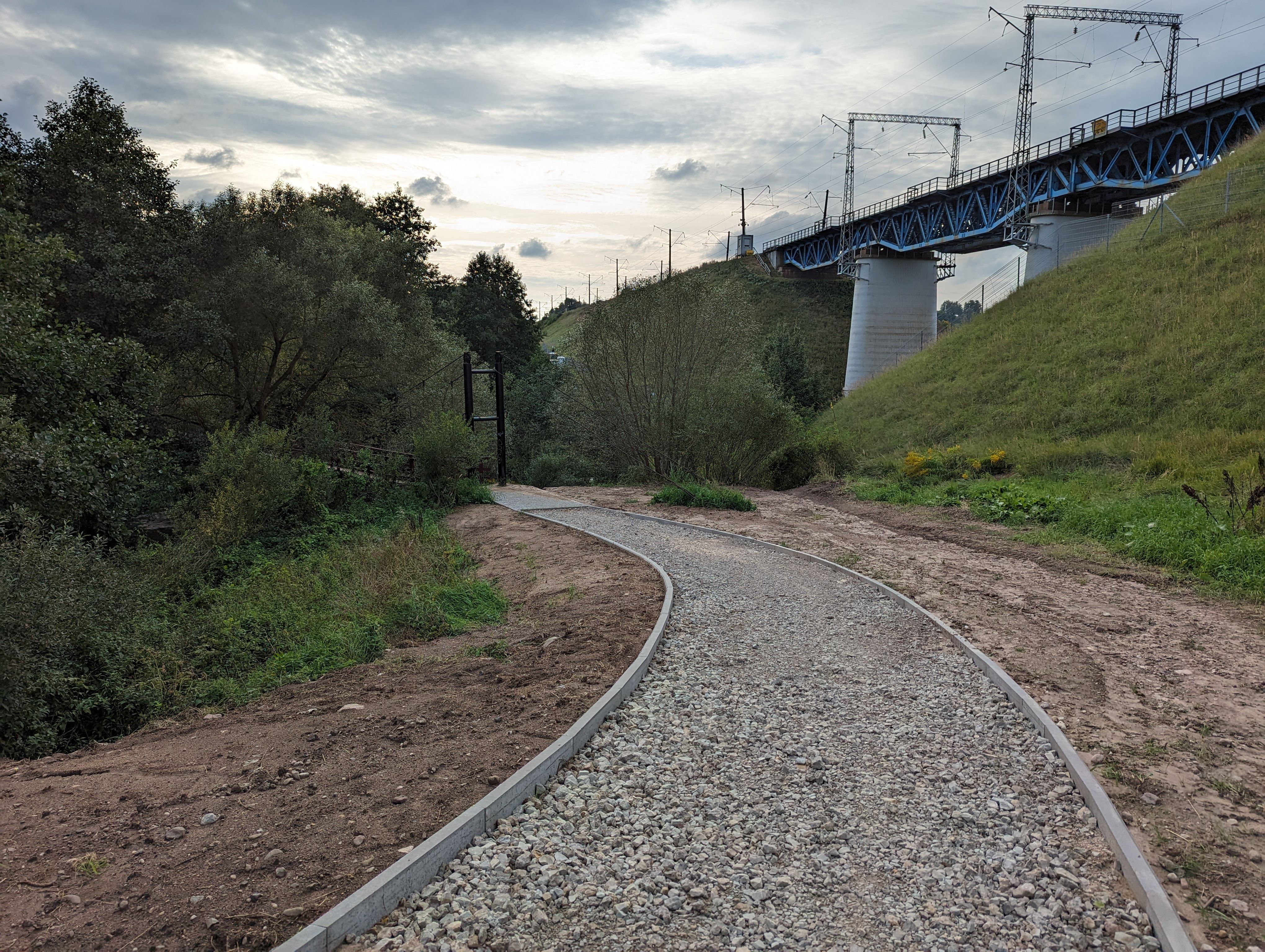

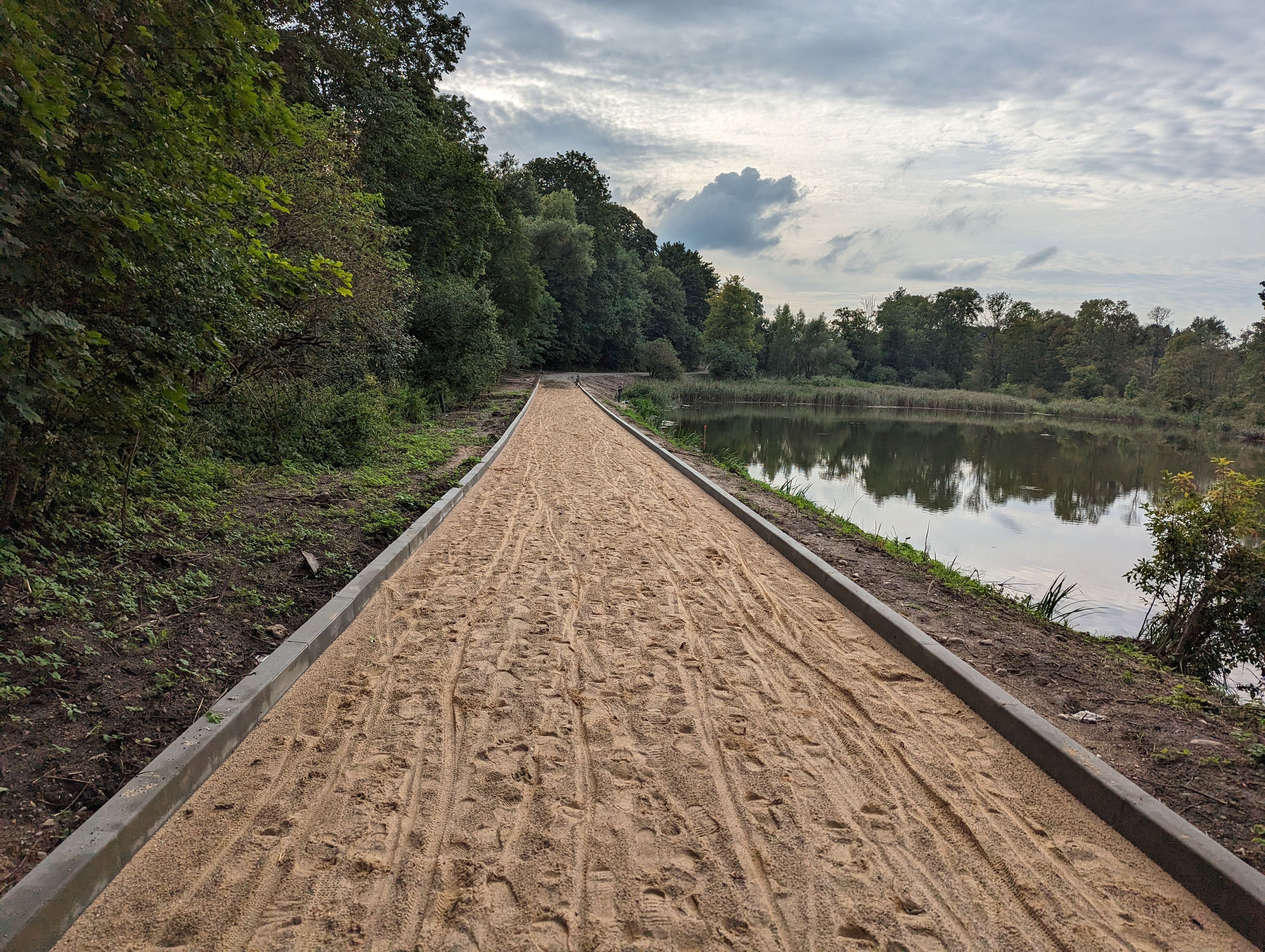

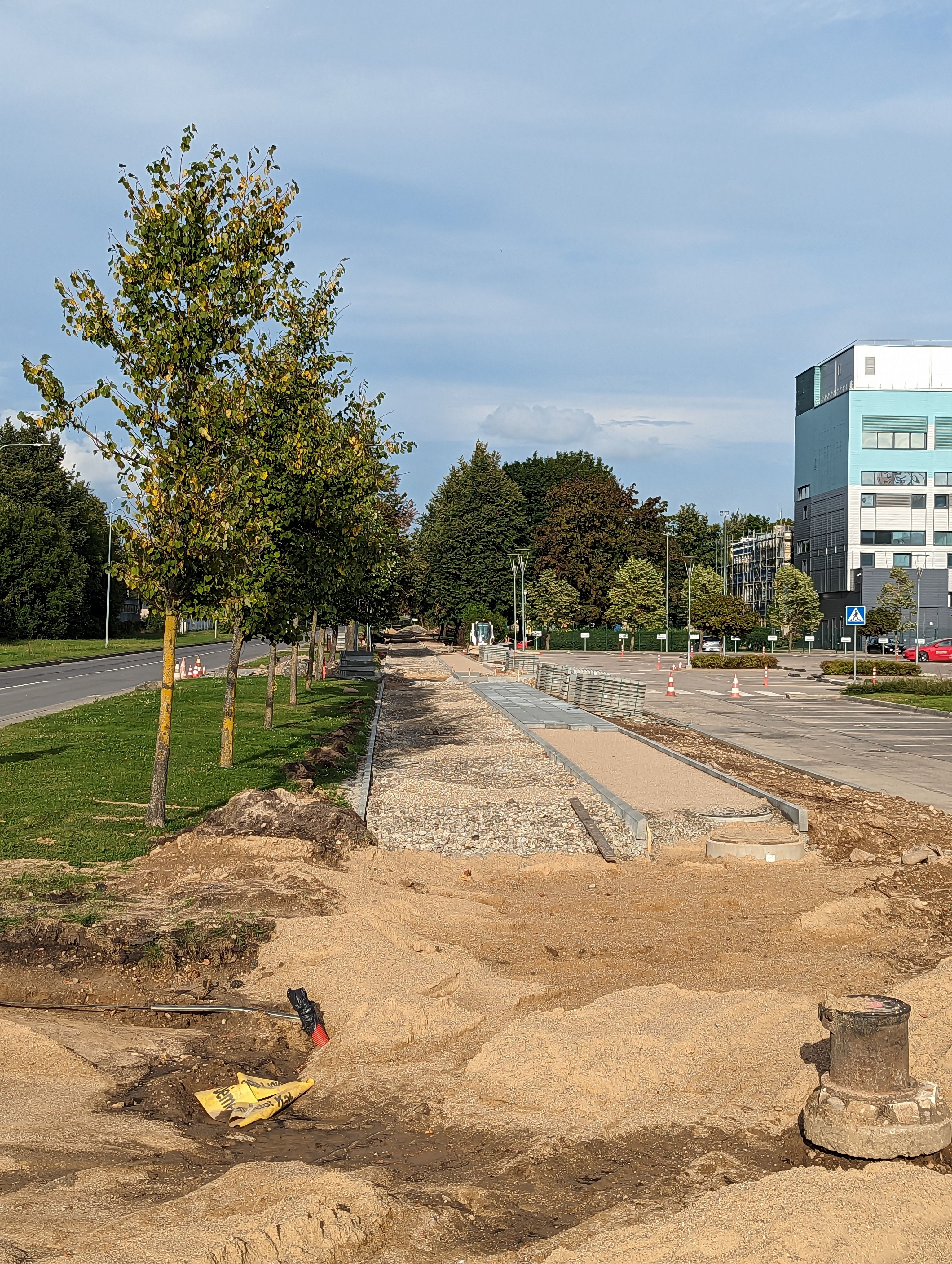

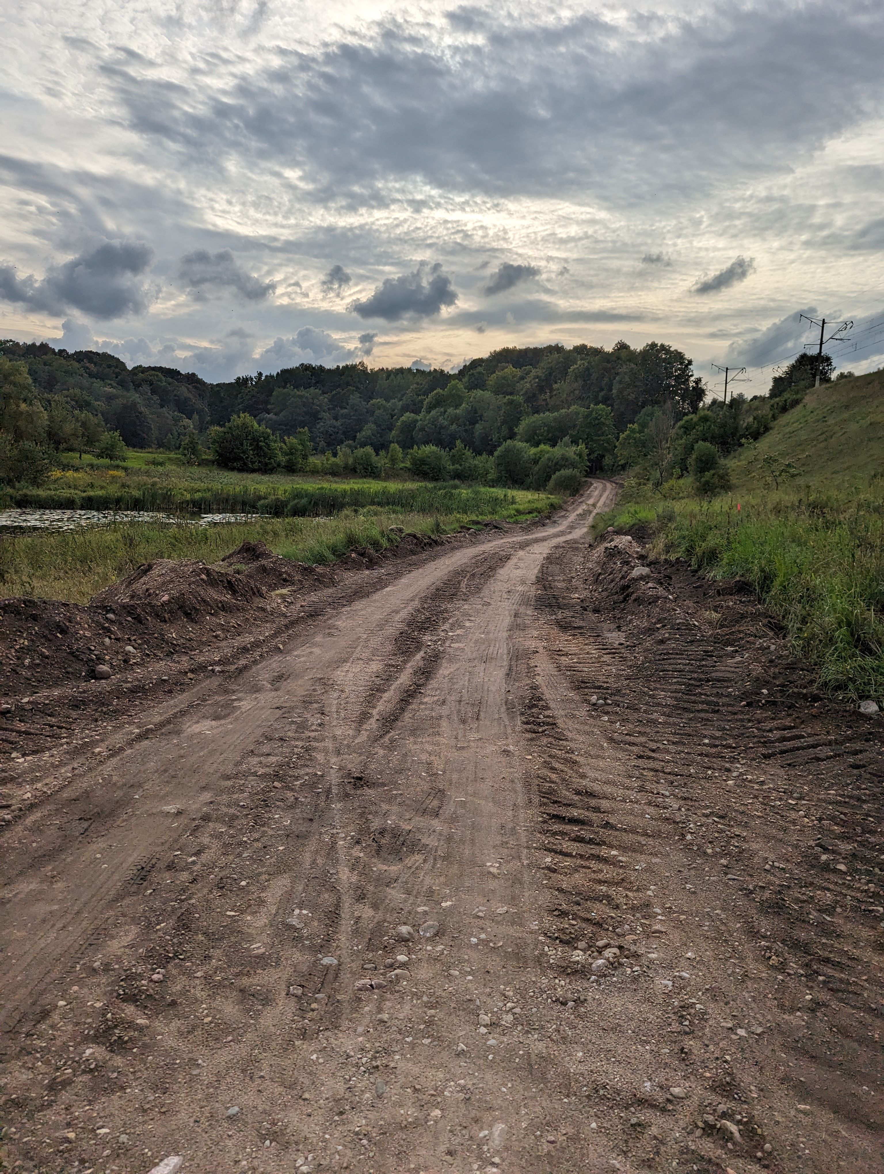

                        Reportažas iš dvirtakio tarp Fermentų g. ir Trakų Vokės. Pačioj Fermentų g. yra bortai, pusėj Graičiūno g. ruožo yra radonas dvirtakis (nuo Würtho iki Stasylų g.), Stasylų g, buvęs asfaltas išluptas, rekonstruoja gatvę kapitaliai. Nuo Stasylų g. iki kabančio tilto sudėti bortai, tarp jų sutankinta skalda, nėra viršutinės kelio dangos. Tarp kabančio tilto ir aikštelės ties geležinkelio tiltu matosi, kokia ta danga bus: akmeninis grindinys iš akmenų su viena plokštinta puse.akmenų. Toliau yra išbuldozerintas pagrindas, paskui prasideda kelio bortai, paskui tarp jų smėlis, paskui skalda.
                          Toliau:
                            Ir pabaiga tarp tvenkinių:
                              Kaip toks grindinys su plentiniu? Pravažiuojamas ar galima ratą susikišt?
                                Dar nebaigta, buvau ne su plentiniu, dar aptverta tai dar net nevažiavau juo, bet, manau, bus visai gerai.
