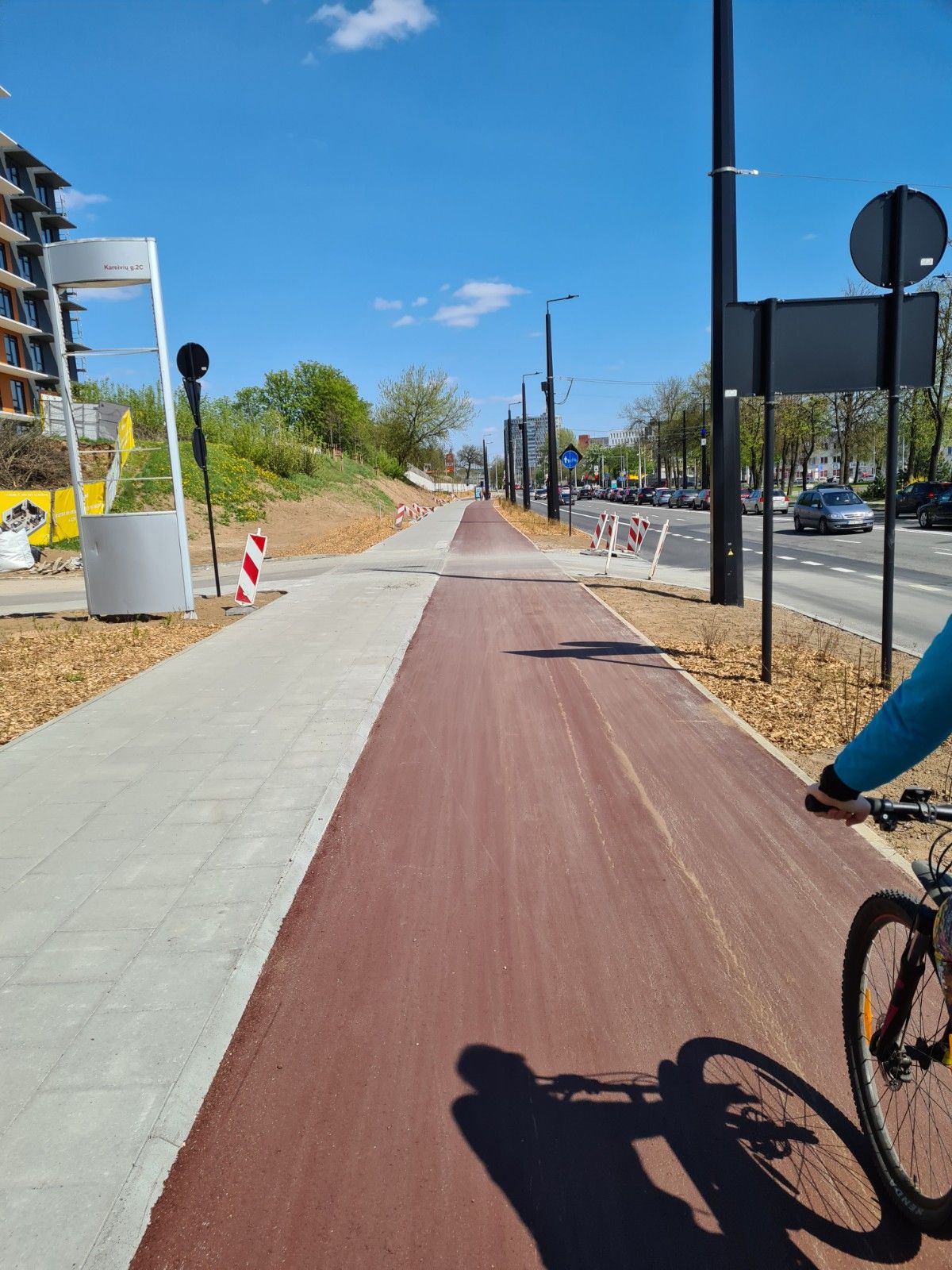

      Prisidėsiu ir aš prie fotografų: Kareivių g. rekonstruojamas dviračių takas jau pilnai raudonas.

        Įdomu dėl medžių. Nejaugi nebus tarp gatvės ir tako?
          Vietomis krūmai susodinti, bet dar iki galo nebaigta, tai gal ir medžių įkas.
            Ai, nebus. Pažiūrėjau pirkimų dokumentus, tai tik krūmai ir irgi ne visur, nes apačioje eina lyg aukštos įtampos kabeliai.
            Va vaizdas. Vietomis net krūmai iškarpyti bus irgi dėl tinklų. O kabelis eina arčiau gatvės.

                        Pirmoj foto nuo tako iki sodinukų, panašu, kad nėra 0,5 m reikalaujamo atstumo arba visiškai lygus jam (nors iki gatvės dar tuščias metras), jau nekalbant, jog jie augdami kėrosis tako link. Paskutinėj foto tako plotis neatitinka minimalaus, yra 2,465 m.

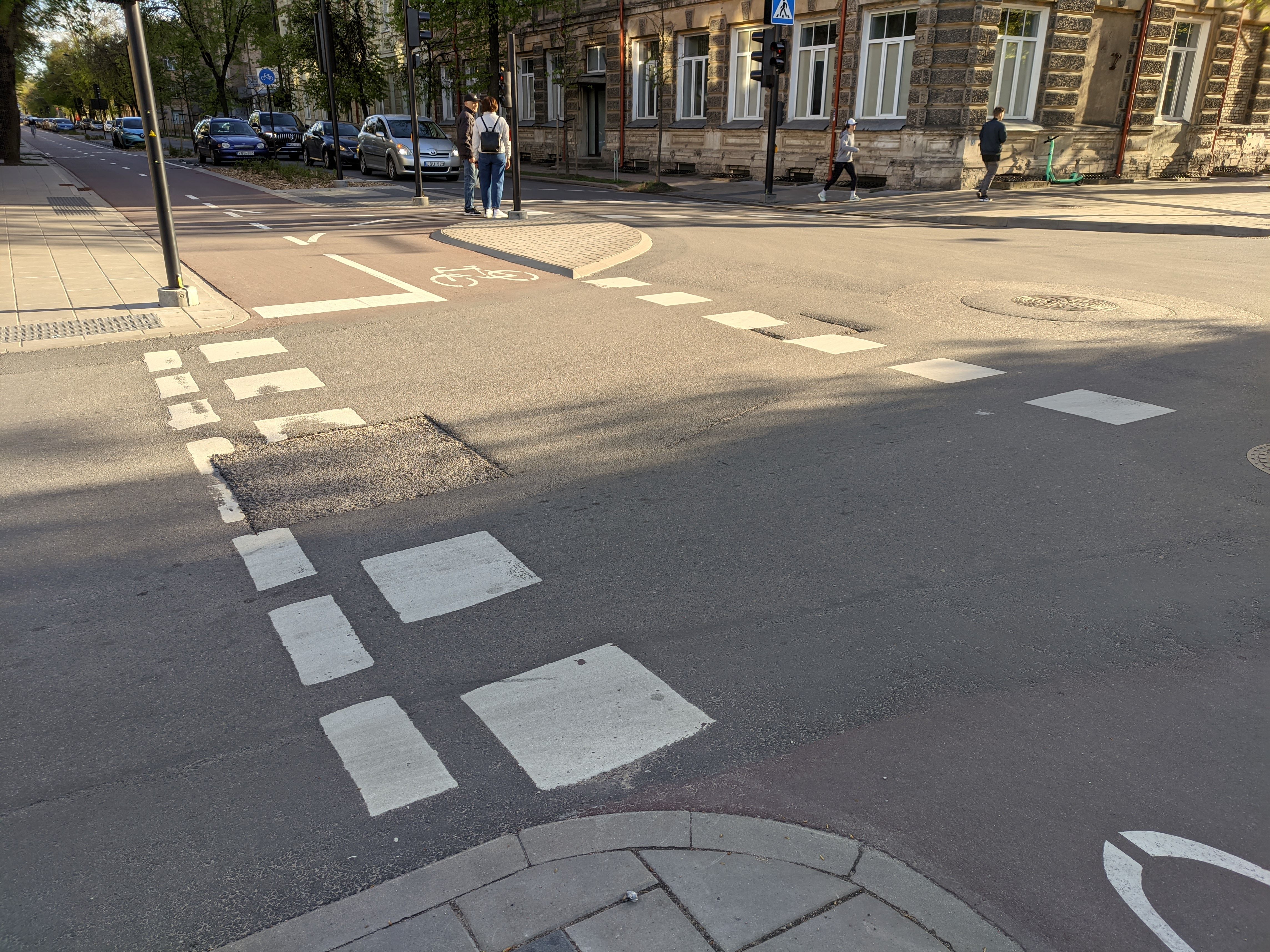

                                #pamąstymui
                                Šita atkarpa išeksfaltuota lygiai prieš metus. Nors ir nepatvirtinta, bet buvo spėlionių, kad visos bangavimo, trūkinėjimo ir pan. problemos susidaro dėl to, kad aksvaltas klojamas keliais sluoksniais. O klojamas jis keliais sluoksniais, nes raudonas eksvaltas yra per brangus, todėl apatinė dalis iš juodo aksfelto. Tai va, ar verta apsiimti tuo sluoksniavimu ir paklot raudoną aksfeltą, kuris po metų nebelabai skiriasi nuo juodo asksfalto?

                                    Raudonas klojamas dviem sluoksniais, nes tokie reikalavimai.
                                    Raudonumas dingsta, nes naudojami dažai, o ne raudonas bitumas.

                                      Algirdo g. po apačia tikrai juodas, savo paties akim mačiau. Ir jeigu raudonumas dingsta, kam tada sloksniuoti? Paklojam juodą per visą storį ir tiek.

                                        Jei klojamas spalvotas asfaltas - privalo būti 2 sluoksnių (KPT SDK 19 131 ir 136 punktai).
                                        Raudonas asfaltas parinktas pagal nerašytą taisyklę arba rekomendacijas (STR 2.06.04:2014 162 p.)
