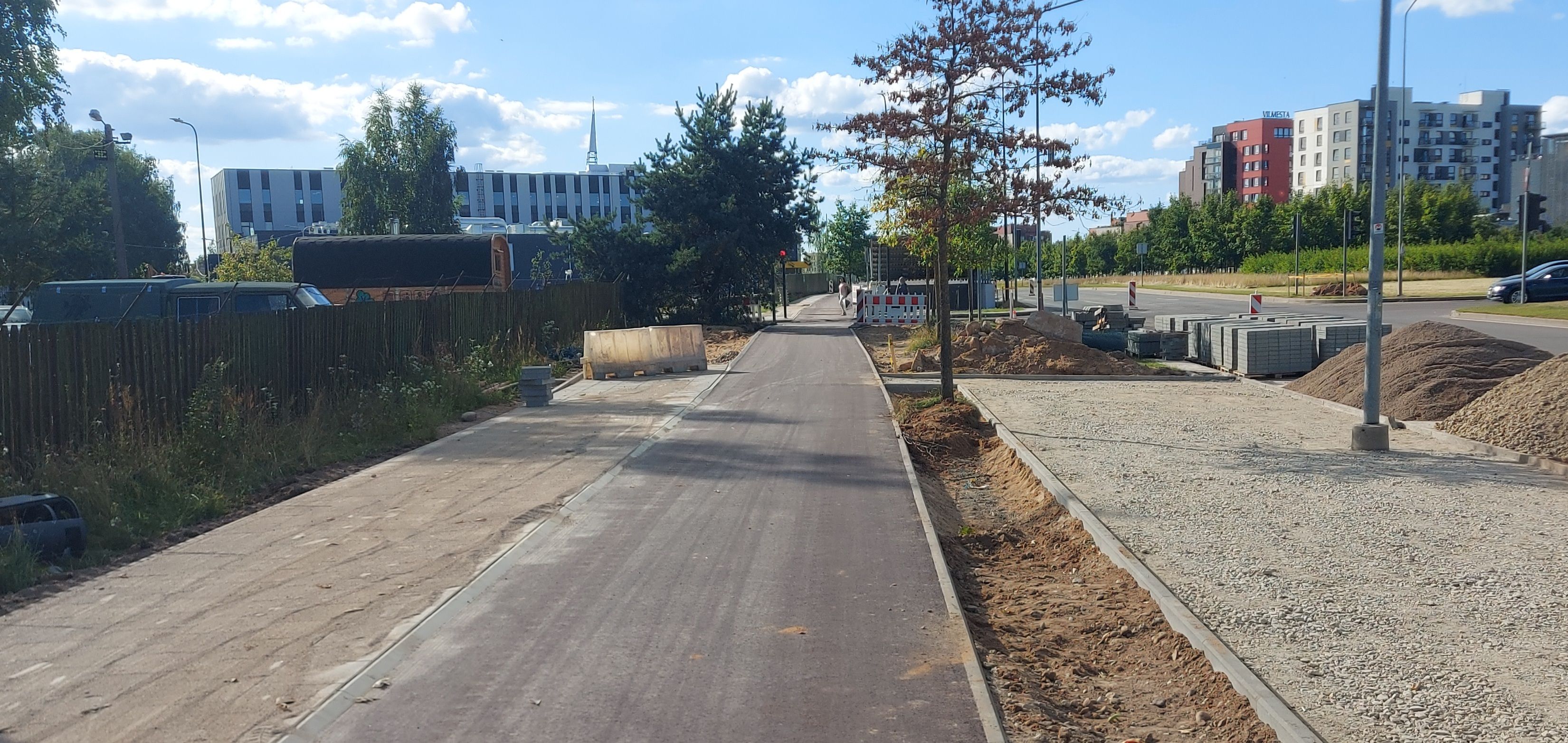

              Pilaitės pr. dviračių takas

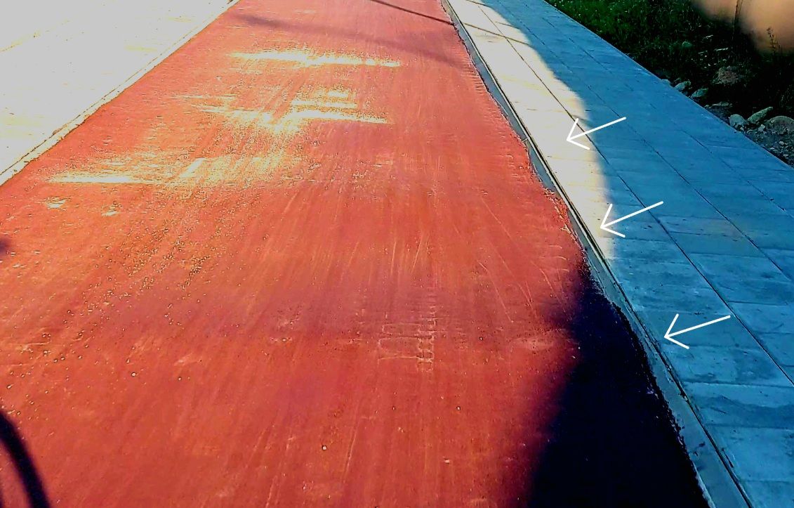

              Didžioji dalis tarp Įsruties ir Papilėnų gg. atkarpoje raudonuoja. Pervažos dar nesutvarkytos. Įrengti dveji stabdymo kalneliai ties požeminėm perėjom, kol nenudažyti - nelabai matosi.

              Papildau. Stabdymo kalneliai dideliu kontrastu šiek tiek matosi. Taip tai pagalvočiau, kad brokas.
                Kas čia per naujovė? Iš kažkur nusižiūrėta ar sugalvota savo net analogov?

                      Stabdymo kalneliai? Kad ten eilinis brokas. Tik tiek kad tokie kalneliai po pirmo sniego valymo bus išlyginti.
                        Ne brokas, o kalneliai stabdymui. Projekte tai numatyta buvo po diskusijų su visuomene. Čia būtent prie tos požeminės perėjos, kur nesimato išeinantys žmonės.

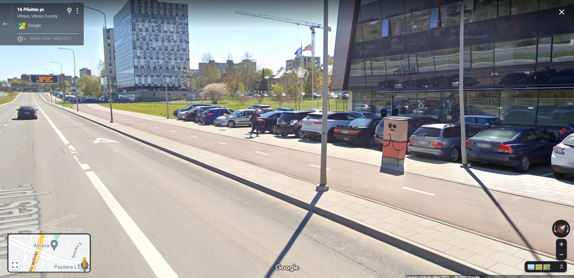

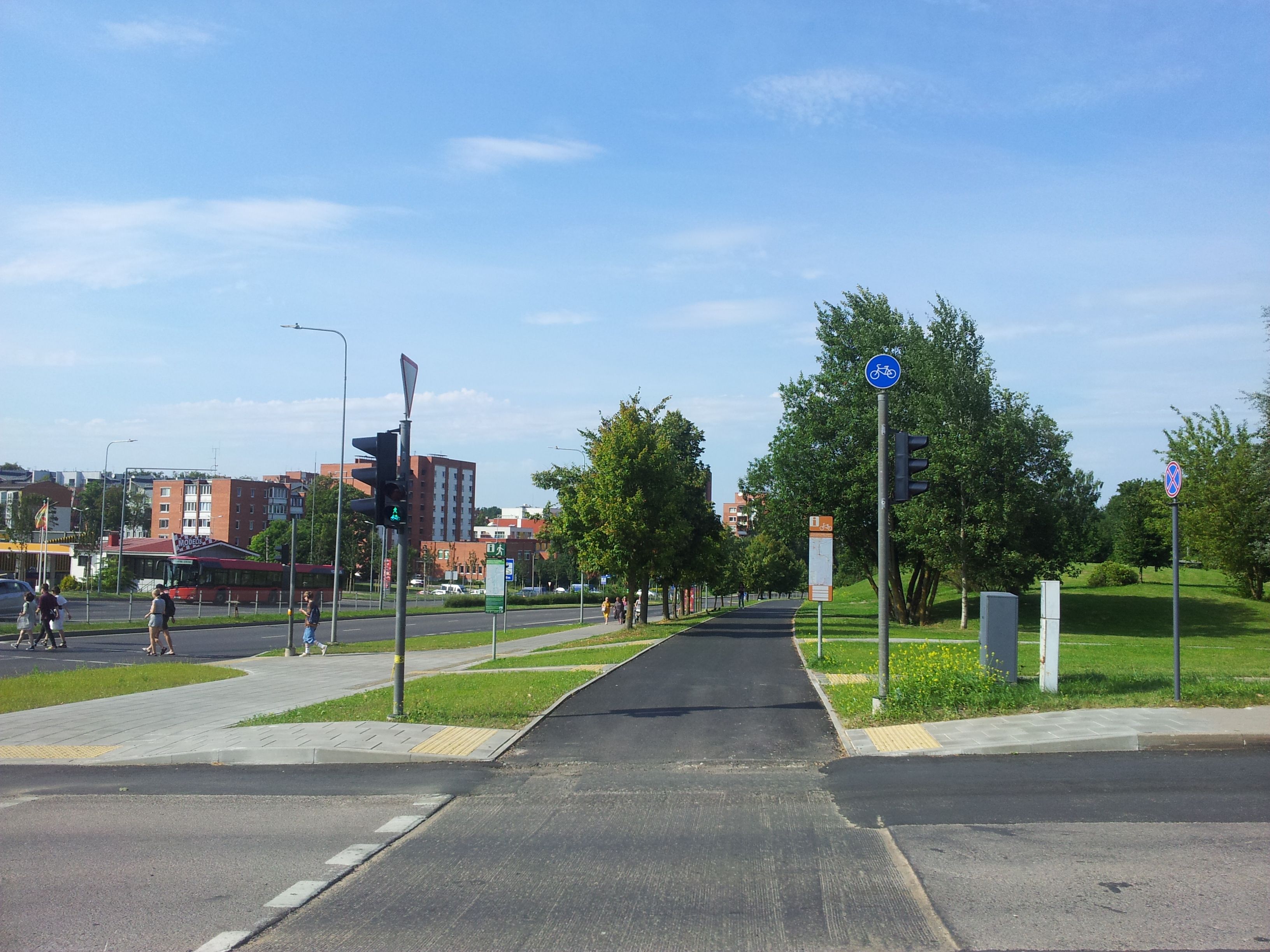

                              Neįmanoma. Dviračių takas turi būti nutolęs bent per 2,3 m, nes Pilaitės pr. B kategorijos gatvė
                                Kaip praktika rodo, visada „galima“ daryti ne pagal STR. A kategorija:
                                ​​​​​​​https://www.google.com/maps/@54.6538...7i13312!8i6656
                                  Tame pačiame Pilaitės pr. tolėliau irgi nėra jokių 2,3 m. 1,355 m:

                                  https://www.google.com/maps/@54.6994...7i16384!8i8192

                                    Eilinį sykį biurokratinis požiūris. Viskas yra įmanoma turint noro.
                                    1. Nesakau, kad dviračių takas turi būti per bortą nuo gatvės, jis privalo būti atskirtas. Taip gali susidaryti iš pridėtos nuotraukos, bet ten tik labai supaprastinta schema nesilaikant jokio mastelio.
                                    Norint didesnio atskyrimo gatvė dar labiau stumiasi į skiriamosios juostos pusę. Tai pastumi dar per 2.3m ir viskas. Aij, sakysit jau brangiau kainuos, nes praktiškai pusantros juostos reiks pridėti nuo 0? Yra ir antra išeitis.
                                    2. Takas eis ne prie B kategorijos gatvės, o prie fiziškai atskirto, tokio pusiau jungiamojo kelio, kur važiuos tik sukantys į dešinę ir turbūt autobusai. Tas atskyrimas ir suprojektuotas dėl tos pačios B kategorijos reikalavimų, nes B kategorijos kelyje negalima daryti posūkių į dešinę kas 60m. kaip daroma dabar. Greitis ten dabar buvo 50. Vietos tipo nėra sutalpinti viskam, bet dar iššvaistė metro plotį fiziškam atskyrimui.
                                    Gal taupant ir darant kompromisą užtenka mažesnio atskyrimo tarp dviračių tako ir šitos ne B kategorijos posūkių juostos? Pilaitės pr, tarp Policijos ir Mcdonaldo tikrai nėra 2.3m. Ir visai pakenčiama ten važiuoti šalia pustuštės A juostos.

                                    Dabar gaunasi, kad dviračių takas irgi aukščiausios kategorijos, bet suprojektuotas tik 2.5m. ir dar suplaktas su pėščiųjų taku ir perkirstas daug sykių pėsčiųjų srautais. Čia gaunasi nesažiningumas: Nes į gatvės kategoriją ir reikalavimus jai mes atsižvelgiam, o į dviračių tako kategoriją ir atitinkamai jo parametrus jau nebe.
                                    Naujos posūkių į dešinę juostos plotis dabar yra daromas 5m. (0.5m. techninis šaligatvis (vėl kam jis ten jei taupom vietą šitoj 80m pločio proskynoje) + 3.5m. juosta + 1 m. atskyrimas). Tai toje dalyje padarai 3.5m. pločio dviračių taką ir 1.5m. atskyrimą. Arba darai 2.5 m. dviračių taką ir 2.5 m. žalią plotą. O tuos 5m. automobiliams išasfaltuoji skiriamojoje juostoje.

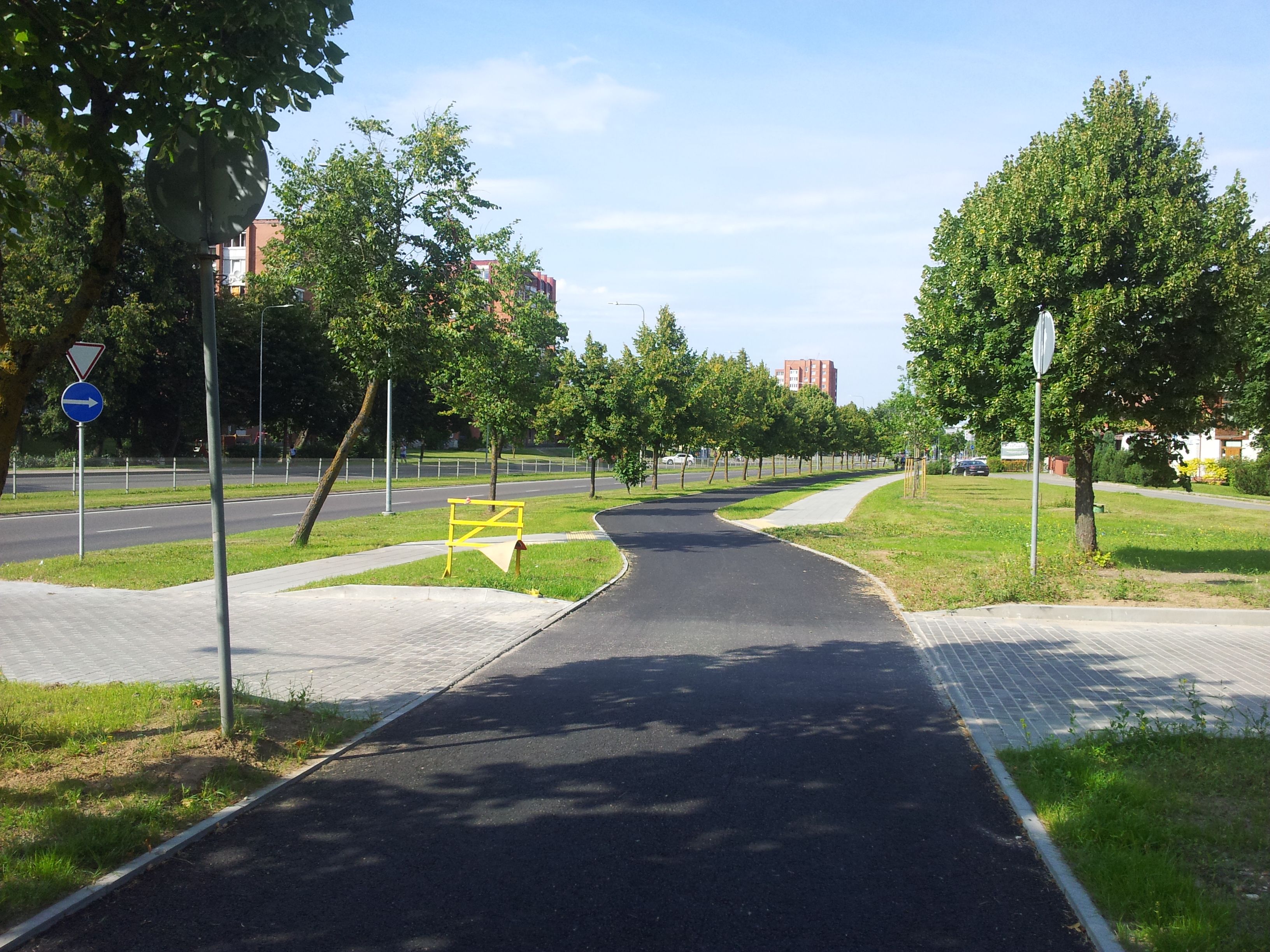

                                      Ateities g.

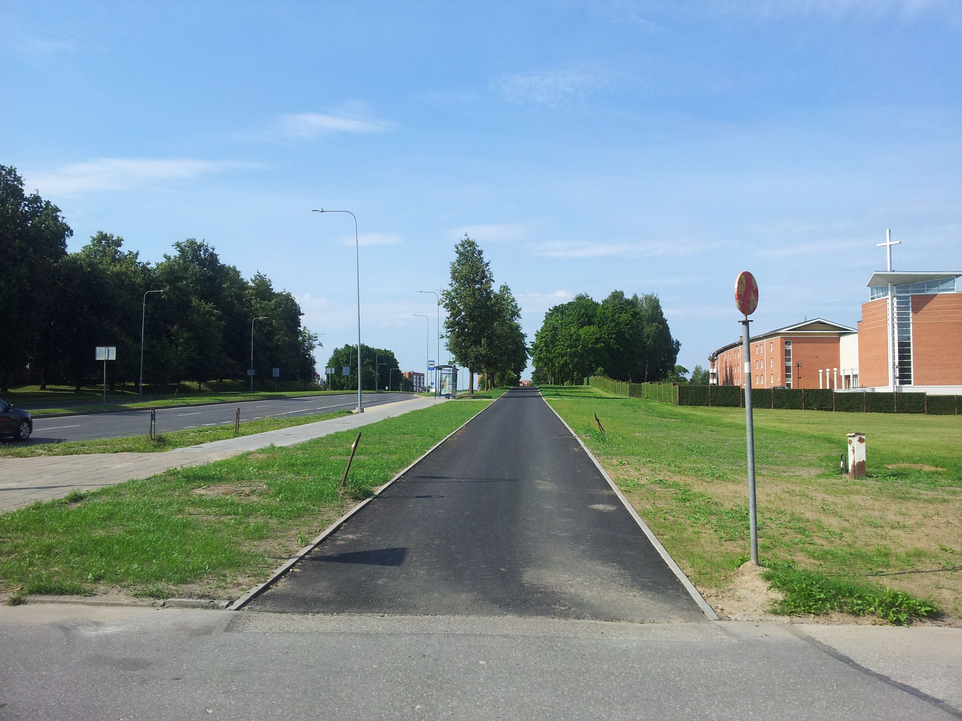

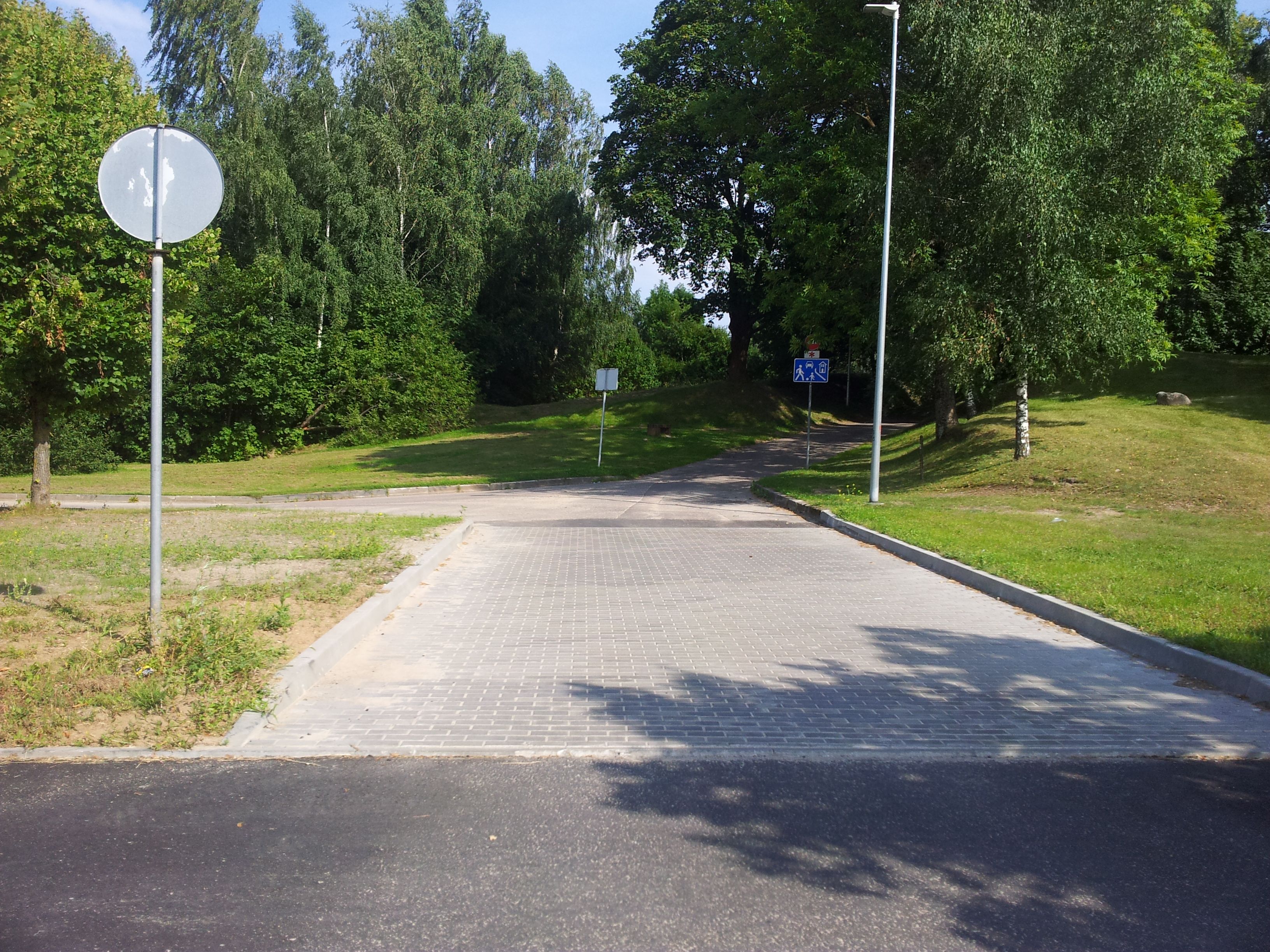

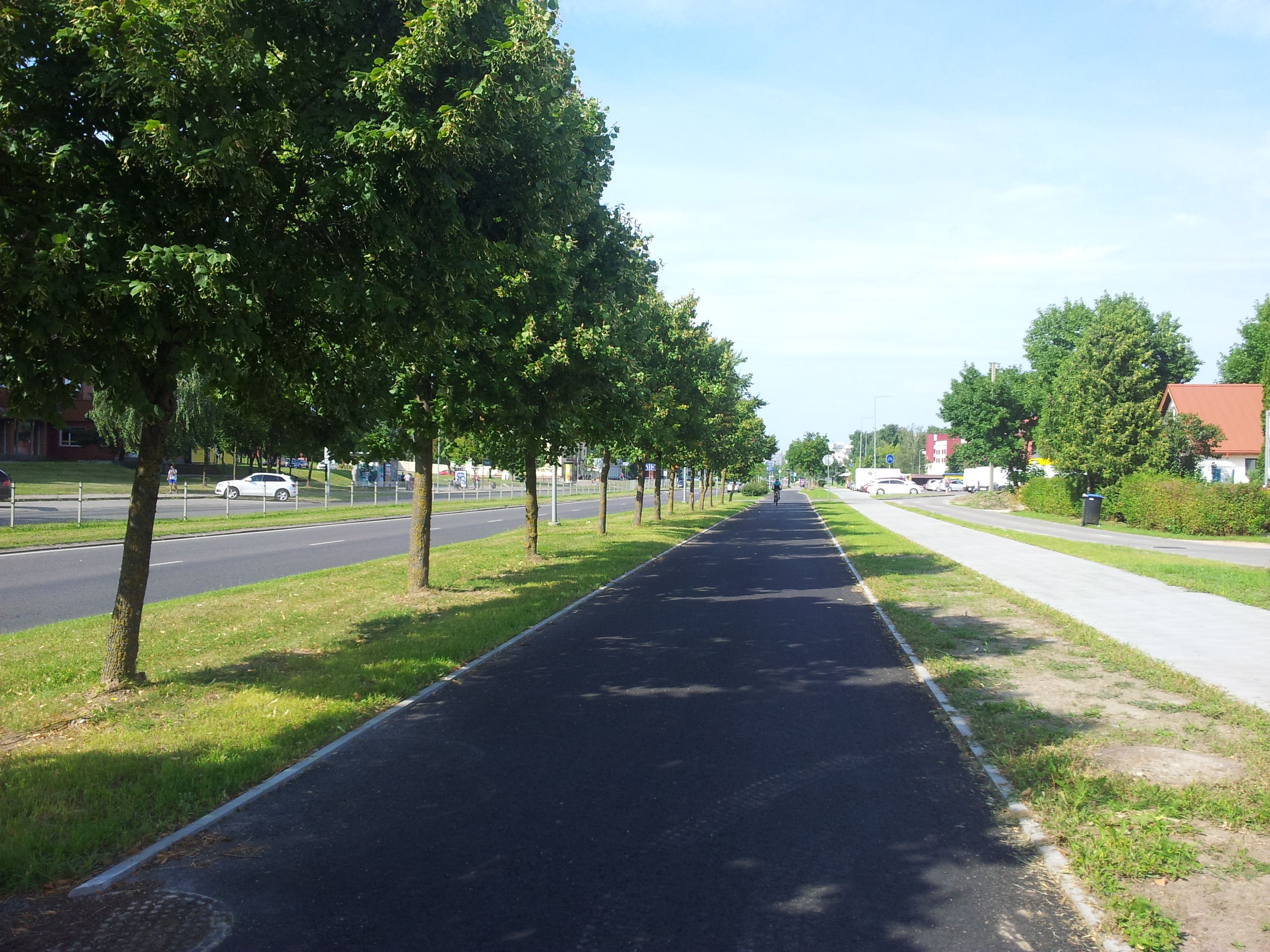

                                        Jeruzalės g. rekonstrukcija. Jau visur asfaltecas:

                                          Kokiu tikslu nuimtas asfaltas (ar neištisai asfaltuota) ties tako pradžia (foto #1) ir pervaža (foto #3)? Raudonu asfaltu suvedinės lygius?
