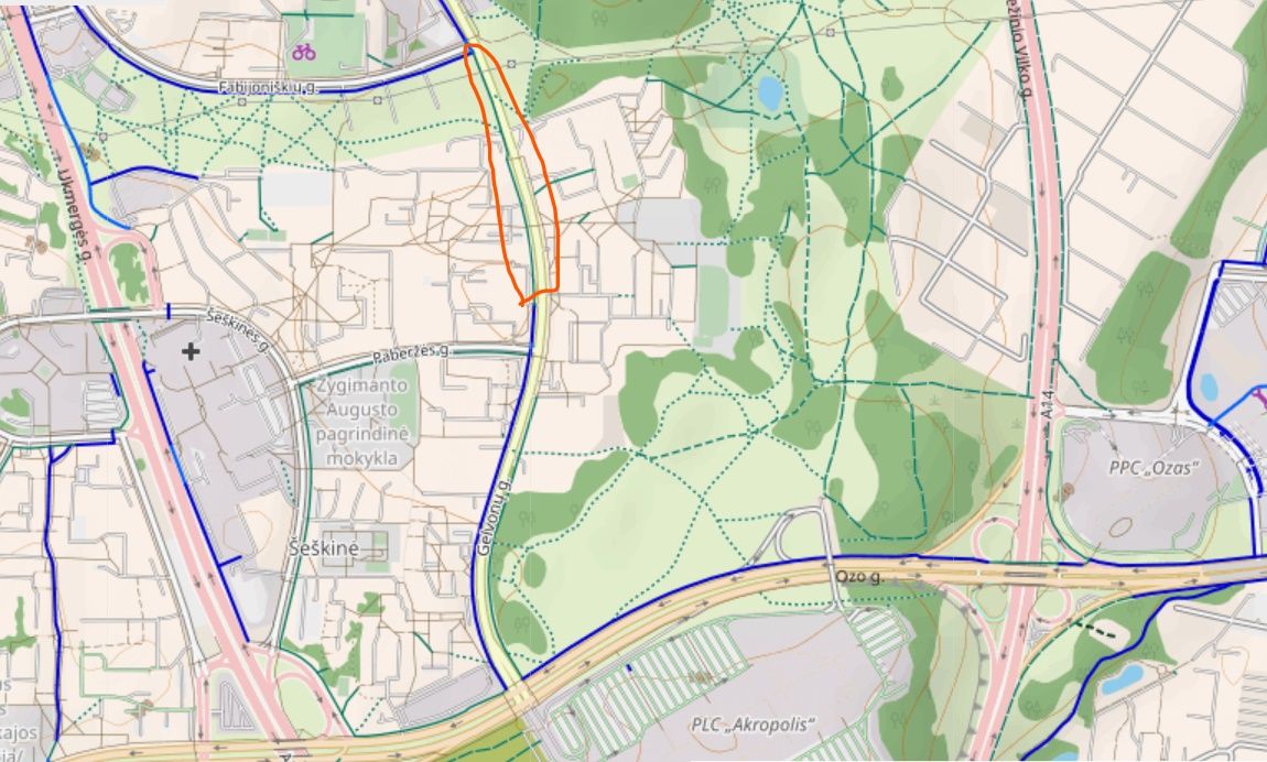

      Gal buvo jau forume, tai atsiprašau, bet gal kas ką žino naujesnio. Ar toje atkarpoje nesiruošia nutiesti dvirtakio? Absoliučiai nesuprantama, kodėl taip dabar yra.

        Yra taip, nes paliko vietos dabar jau turbūt ne būsimam, o tiesiog galimam viadukui virš Šiaurinės gatvės, kas lyg ir yra logiška, bet žinant VMS projektavimo ir statybos tempus visiškai nepraktiška ir nepatogu.
        VMS žemėlapyje nurodyta, kad ši atkarpa bus padaryta 2024 m.
          Abejoju, nes atkarpa per ilga viadukui. Dvirtakio nėra ir ten, kur iš abiejų gatvės pusių stovi daugiaaukščiai

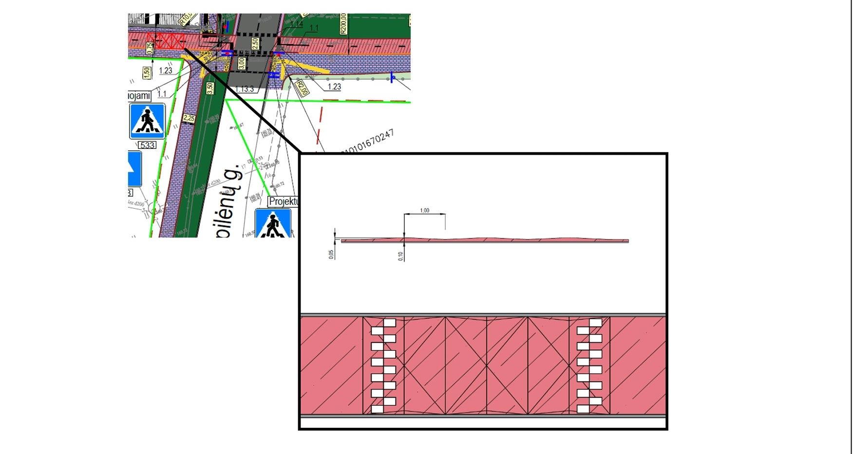

                  Pilaitės pr. - Papilėnų g. vietoj Papilėnų gatvės uždarymo gausim dviračio greičio mažinimo priemonę (pakraupau pagalvojęs apie Tvorelistaną), bet bent jau bus pirmoji olandiška priemonė. Argumentas privažiavimui naudotis C kategorijos gatvėmis neišgirstas. Bet gal žmonės naudosis nauju viaduku ir bus mažas srautas, bet modeliavimas rodo, kad eismas bus panašus kaip dabar (nors liks tik dešinysis posūkis)
                  Click image for larger version  Name:	Screenshot_20220610-135310_Adobe Acrobat.jpg Views:	0 Size:	134,0 kB ID:	1973702
                  Dabar reik atsargiai naudoti argumentą "dviratininkų nesimato", nes gausim kalnelius.

                    O jūs skaitėte atsakymą?
                    Tie kalneliai skirti prilėtinti dėl iš požeminės perėjos ateinančių pėsčiųjų, kuriuos užstoją sienelės.

                        Matyt turiu teksto suvokimo problemų - parodykit kur klausime ir atsakyme kalbama apie požeminės perėjos pėsčiųjų saugumą dviračių, o ne automobilių atžvilgiu. Jeigu čia Jūsų interpretacijos tai taip ir rašykit.
                        Klausimas
                        <...> Jūsų siūlomas dešinys posūkis iš Pilaitės pr. į Papilėnų g. potencialiai bus pavojingas, nes organizuojamas iš būsimos A juostos, taip pat jis numatomas itin plataus spindulio. Šioje vietoje taip pat yra pavojus pėstiesiems ir dviratininkams dėl esamų išlipimų iš požeminės perėjos, kurie užstoja vaizdą vairuotojams. Dėl šios priežasties šiuo metu dešinys posūkis yra panaikintas, sustatyti apsauginiai barjerai. Todėl siūlau atsisakyti dešinio posūkio šioje vietoje.
                        Atsakymas
                        Įvažiavimas iš Pilaitės prospekto į Papilėnų gatvę dešiniuoju posūkiu yra numatomas Smalinės gatvės projekte. Užtikrinant pėsčiųjų bei dviratininkų eismo saugumą projektinių pasiūlymų derinimo metu su statytoju buvo nuspręsta įvažiavimą kiek įmanoma atitraukti nuo požeminės perėjos (kad būtų užtikrintas matomumas), jį iškelti į gatvę kertančių takų aukštį ir dešiniojo posūkio spindulys parinktas minimalus pagal B kategorijos reikalavimus. Be to dviračių take numatomos greičio mažinimo priemonės. <...>

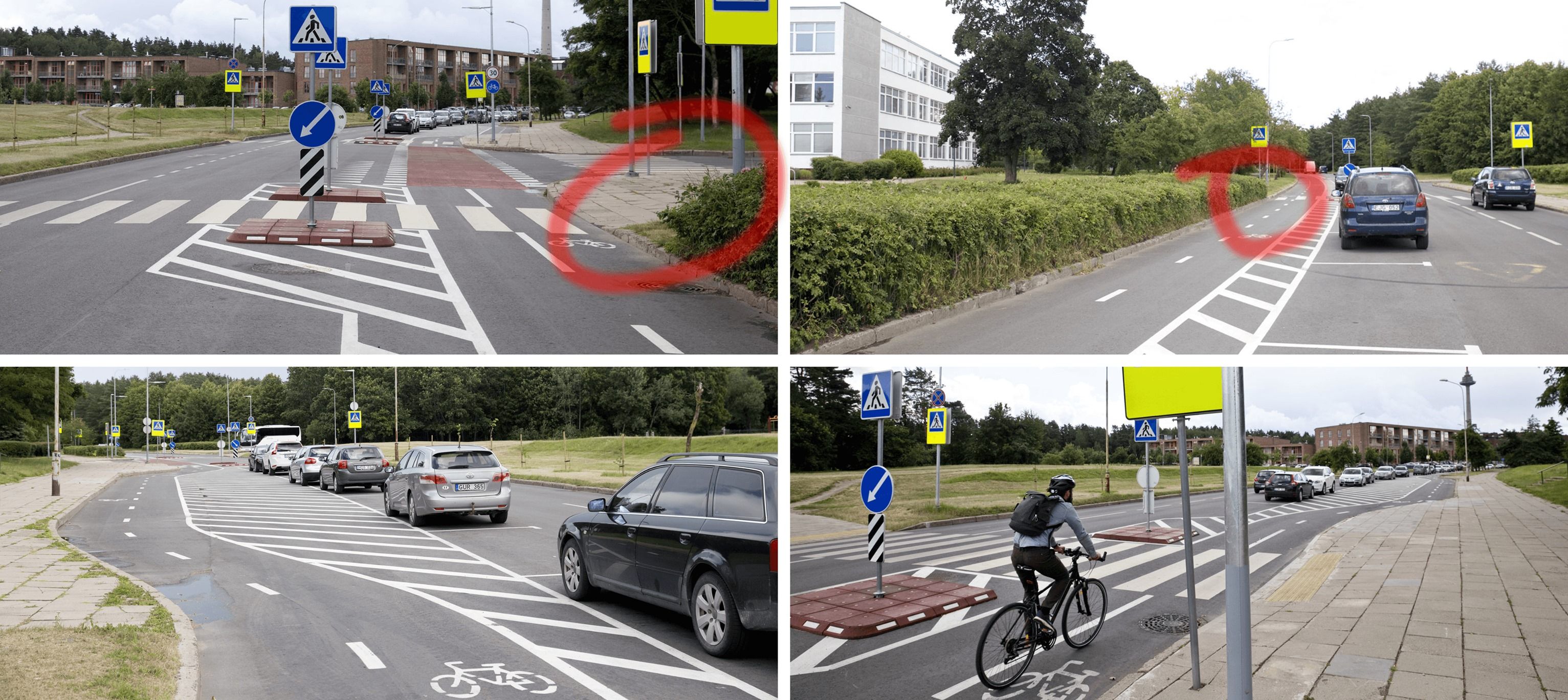

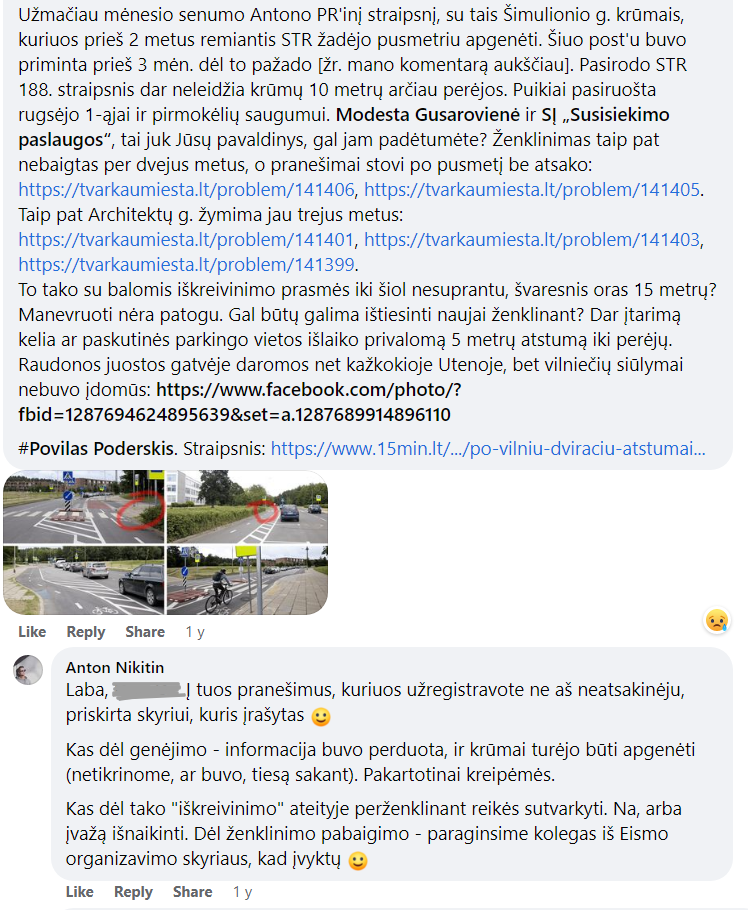

                                      Beje, FB mūsų vyr. miesto inžinierius žadėjo per 0,5 m iškasti gyvatvorę palei Šimulionio g. Per 3 m. pažadas liko pažadu (o gal prieš kelias dienas iškasė?):

                                          Dėl Šimulionio g. dar: ten ne tik gyvatvorę reiktų nukast per pusmetrį, bet dar ir bortus panaikinti, nes STR bortus irgi liepia traukti per pusmetrį. Kadangi bortų ribos Vilniuje yra itin šventa ir jie dažniausiai nestumdomi, tai reiktų juos išvis demontuot ir kelkraštį daryti sustiprintą, kaip užmiesčio keliuose arba Nemenčinės pl. dvirtakyje – pratęsti skalda, kuri vėliau apauga žole. Per tą gyvatvorės nukastą pusmetrį – paskutiniuosiuose 20 cm – galima suformuoti natūralų drenažo griovelį.
