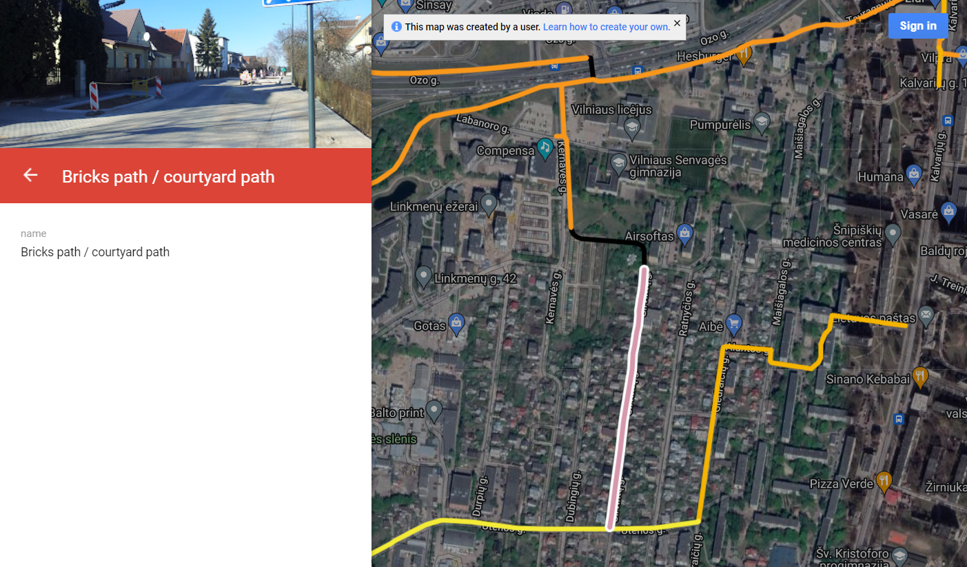

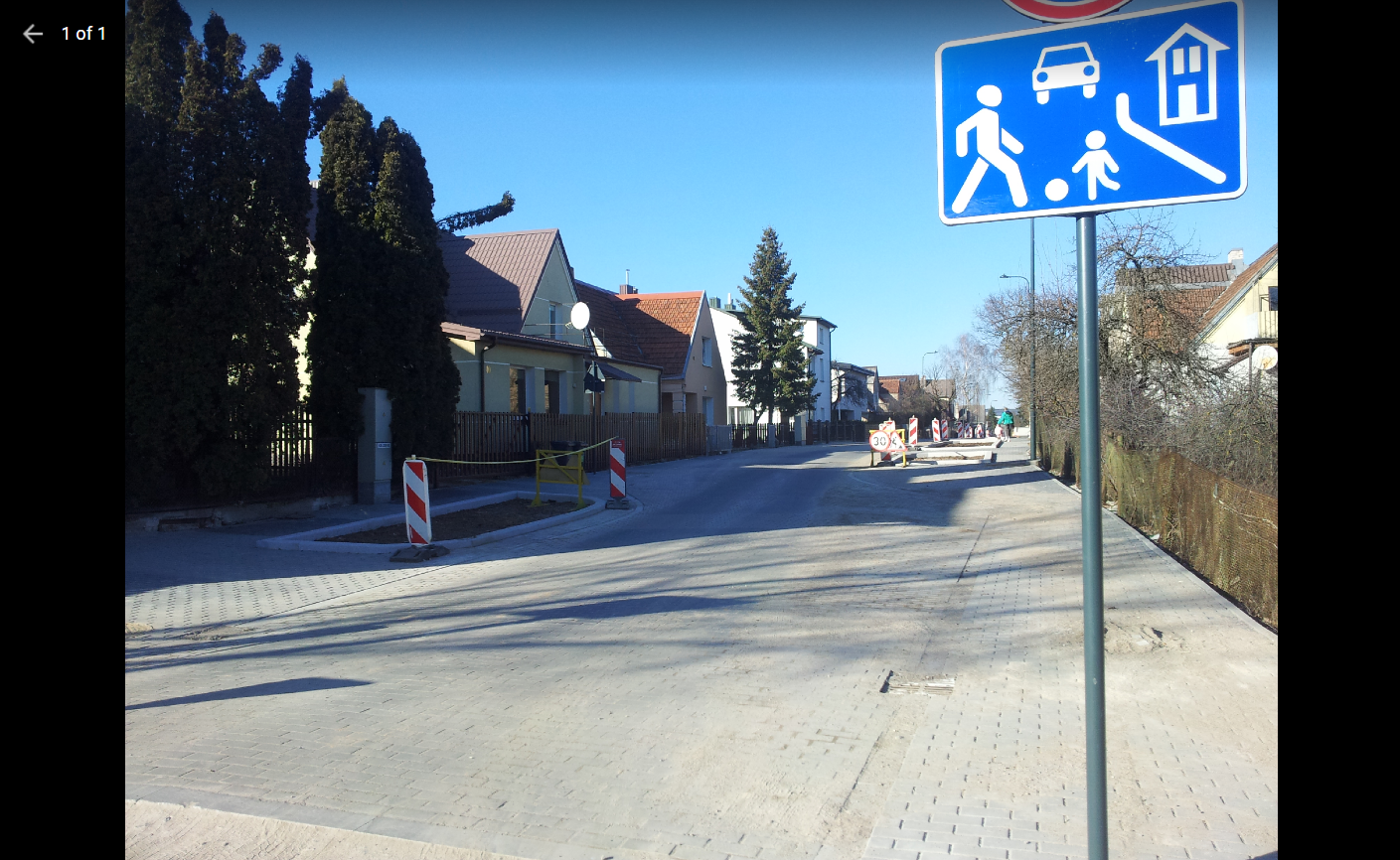

              Utena pavyzdžiu eina Vilniui
                Jeigu Širvintų gatvė bus valoma, tai ji būtų gera alternatyva Linkmenų takui žiemos metu. Pastarasis, kadangi yra parko dalis, dėl nepriežiūros pasidaro sunkiai pravažiuojamas žiemą.
                  Šiaip galėtų ir daugiau gatvių palei namus tik trinkelemis daryti.
                    Dėl to, ar geriau, šiuo konkrečiu atveju, nesu iki galo tikras. Grynai gyvenamoji zona (beje, ar bus toks ženklas?), kur asfaltas visgi reikštų šiek tiek mažesnį triukšmą gatvės gyventojams. Dviračiams taip pat kur kas geriau važiuoti asfaltu, nei trinkelėmis. Pliusas, aišku, kad atrodo geriau ir turbūt lietaus susigėrimui į gruntą labiau tinka.
                    https://www.google.com/maps/d/viewer...-u4obSinRbPlZs

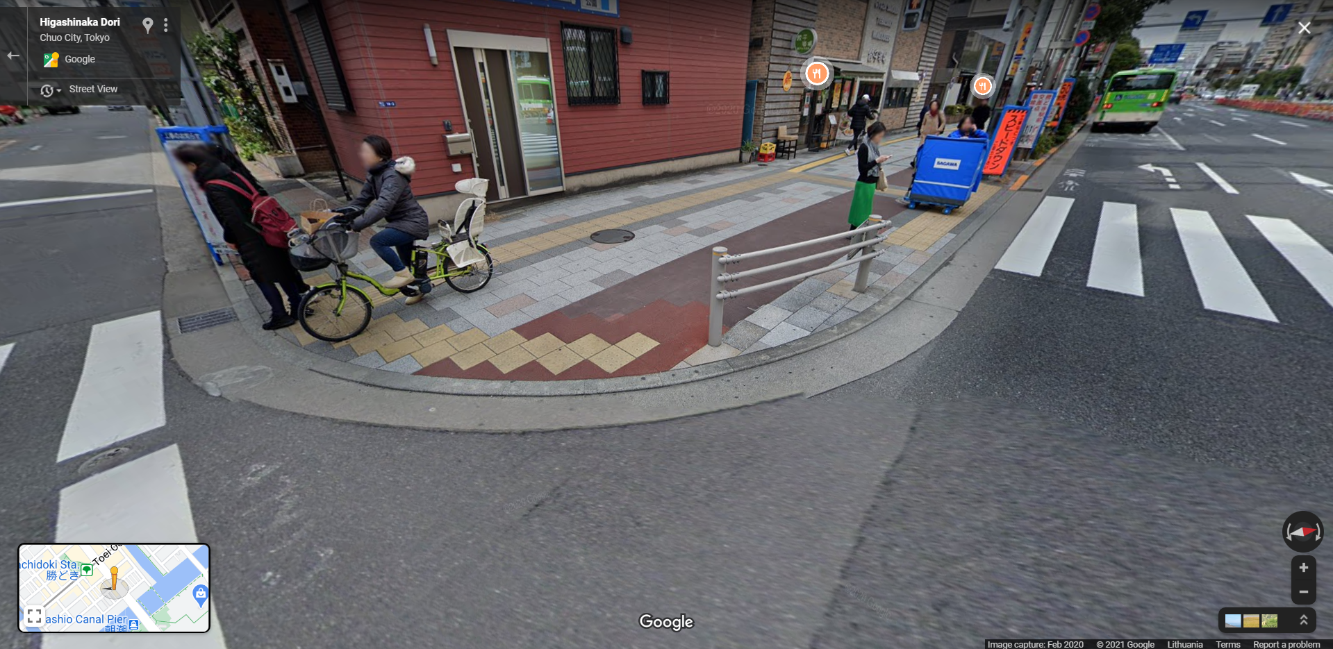

                                    Tikslas, kad vedimo paviršius nukreiptų iš vieno šaligatvio į kitą, o ne vieną koją ant dvirtakio – kitą ant vejos. Įspėjimo paviršius įspėja, kad galima būti atidesniu net ir akląjį, nors ir jo pirmumas, ir jis bet kuriuo atveju legaliai praeis, o vos pasiekus antrą įspėjamąjį paviršių, streso lygis nukris, nes aklasis supras, jog nebėra pažeidžiamas pavojingame ruože, nesvarbu tai dvirtakis ar gatvė.
                                    Su lazdele pagal KET ir Geležinio Vilko g. ir vakariniame aplinkkelyje pėstysis turės pirmumą prieš mašinas, net tose vietose kur nėra šaligatvių.
                                    P. S. Apie tai, kad VMS sakyta, jog įspėjamąjį paviršių reikia formuoti, kaip Japonijoje ir tai, kad net atrodo savo rekomendacijose tą yra pažymėję – net neverta užsimint. Čia tas negaliotų, bet dar nesu matęs to Vilniuje (pasukimo kvadratais ėjimo kryptimi):
                                    Click image for larger version  Name:	Perjos_Japonijoje_ispejamasis_pavirsius_islaiko_lygiagrecia_nukreipimo_krypti.png Views:	0 Size:	2,38 MB ID:	1964079
