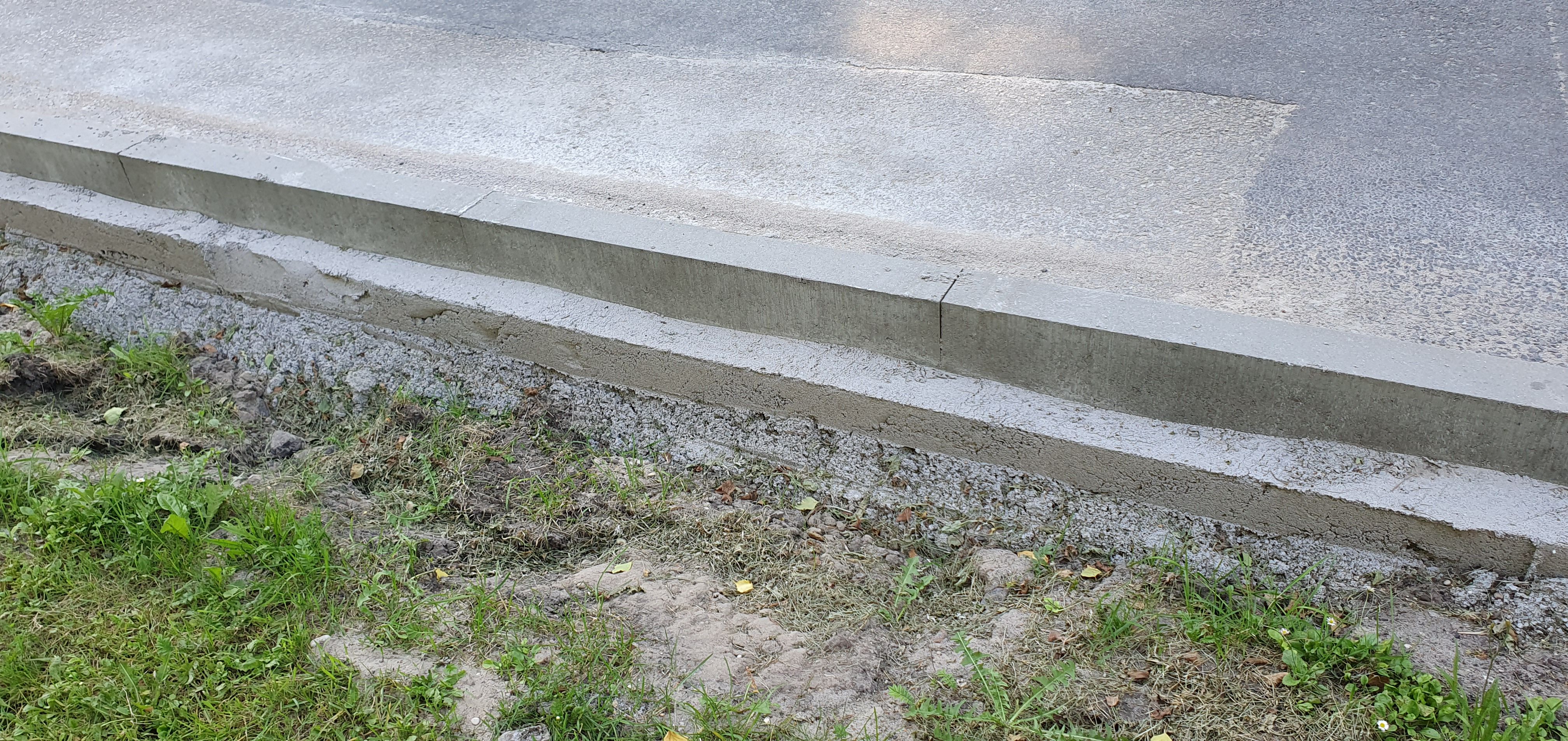

    Iš vienos pusės tamsta teisus, bet iš kitos pusės dvelkia popieriumi. Taip, kaip nupieštas bortelio įrengimo brėžinys niekas niekad nestatys. Po borteliu dedamas gan silpnas skiedinys, praktiškai už skaldą silpnesnis. Tokia kūgio forma niekas jo nelipdys. Į aukštį irgi bent dvigubai mažiau dės, nes nu... dirbt reikia, o ne smėlio pilis lipdyti iš greitai stingstančio skiedinio. O kadangi aplink bortelį skaldos nenupiešta, tai jos irgi nebus. Traktorius užvažiuoja, skiedinys po borteliu iškart trupa ir išsispaudžia provėža. Rangovo kaltės neneigiu, bet problema programuojama dar projektavimo stadijoje.
    Na, bet pripažinkite, kad vienur problemos yra, kitur 10 metų tokie takai stovi ir stovi. Tai vadinasi, kad tokios būklės takai nėra projektavimo klaidos, o blogo įrengimo rezultatas. Kalbant dėl bortų statymo niuansų esu matęs gyvai su rimtais pamatais, kas iškart krito į akį ir nustebino, Palanga, Vytauto g.:

    Kiekvienas rangovas skaičiuojasi ir prisiima rizikas už galimus darbų brokus taupant arba dirbant ne pagal technologiją. O čia viskas išeina iš atsakomybės nebuvimo, techninės priežiūros nebuvimo - darom kad tik užklot, garantinis neegzistuoja ar ne taip? Užtektų vieno precedento, kaip pvz. pilnai perkloti ir atstatyti kelis šimtus metrų Laisvės pr. dviračių tako dangos su tokiais defektais ir ateityje visi išmoktų daryti, taip, kaip prieš 10 metų
      Tai kad nuotraukoj pateikiat visai abejotinos kokybės darbą. Skiedinio tik iš šono paklota, matosi net ant žolės tiesiai. Labai abejoju, kad ten po bortu 20cm gyliu paklota. Tik matosi, kad naudota lenta, kad lygiau gautusi, o tai jau nukrypimas nuo "technologijos"
