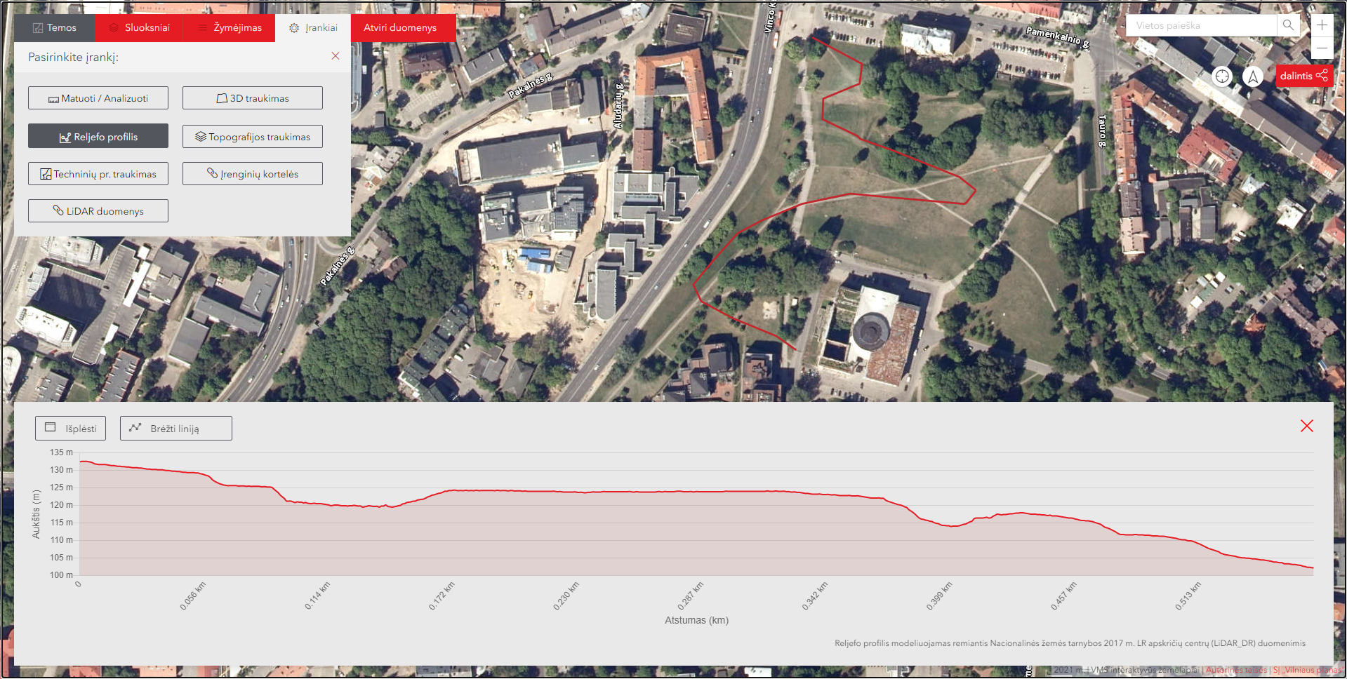

                15. Leidau pasvarstyt, kaip turėtų atrodyti dalinai legalus takas, jei viską nuo pradžių rengti. Nepatinka man ir pačiam tie vingiai, bet kalvos yra kalvos. Pritempiant iki 5 % nuolydžio (magistraliniam STR reikalauja 4 %) atrodytų maždaug taip ir, jeigu nesukti tako M. Valančiaus g., o tęsti tiesiai palei buvusius rūmus, tai net su tais vingiais takas prailgėtų vos 75 metrais bendroje atkarpoje nuo M. Valančiaus/V. Mykolaičio Putino g. sankryžos iki Pamėnkalnio g. Vasara tie vingiai kliuvinys (nors būtų saugiau), bet žiemą visi dėkotų:

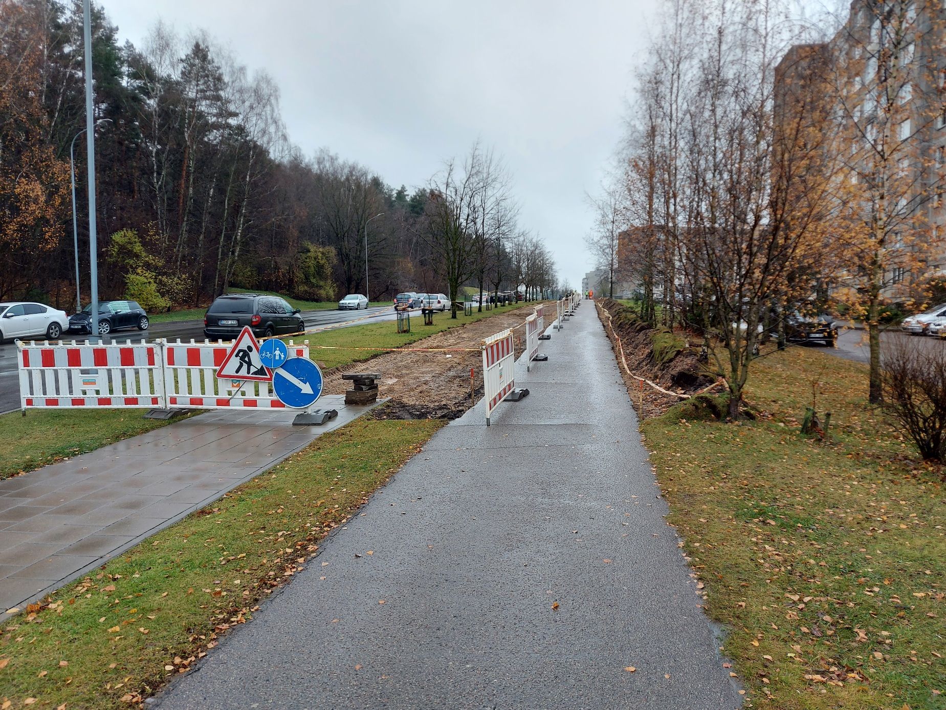

                                Kol kas perkasta neilga atkarpa daugmaž per vidurį. Link Krivicko g. susmaigstyti kuoliukai

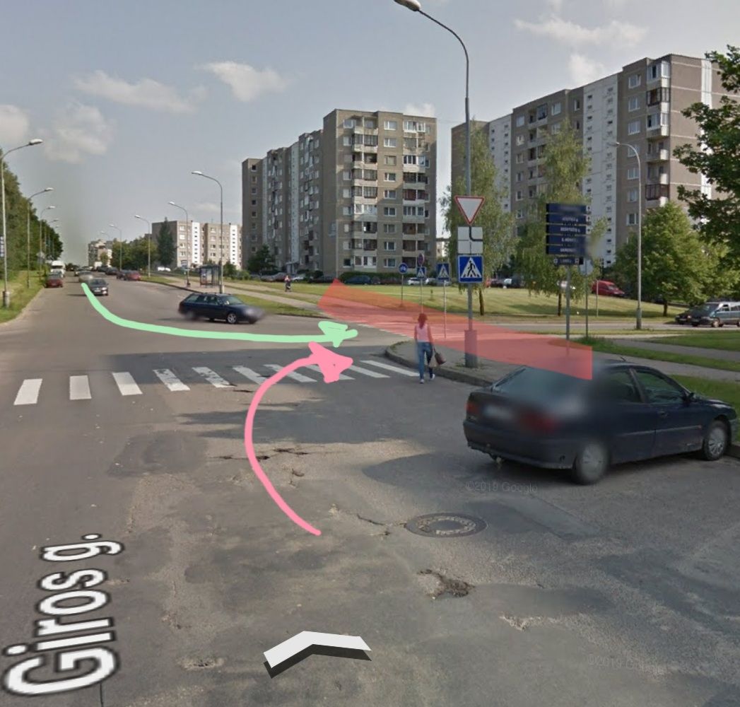

                                Įdomus niuansas, nereguliuojama sankryža su Gedvydžių g. turi "kampinį" pirmumą. Kaip suprantu keičiasi pirmumo logika (teorinė). Statmenai (Gedvydžių g.) netenki pirmumo, o kaip su L.Giros sukančiais į Gedvydžių? Iš šalutinio praleidžia, o pagrindinio ne?
                                Click image for larger version  Name:	Screenshot_20211103-162403_Maps.jpg Views:	0 Size:	129,4 kB ID:	1925353
                                Paskutinis taisė Riedis; 2021.11.03, 15:27.
                                  Kelio ženklai galioja iš dešinės į kairę, tad mašinom galiojantis trikampis negalioja dviratininkui. KET punktas yra, jog sankryžose sukančios mašinos turi praleisti kitus eismo dalyvius, tad dviratis turi turėti pirmumą ir be jokių ženklų, o galiojantys pirmumo – jam nėra aktualūs, kol dvirtakyje nėra atskirų ženklų ir / ar ženklinimo.

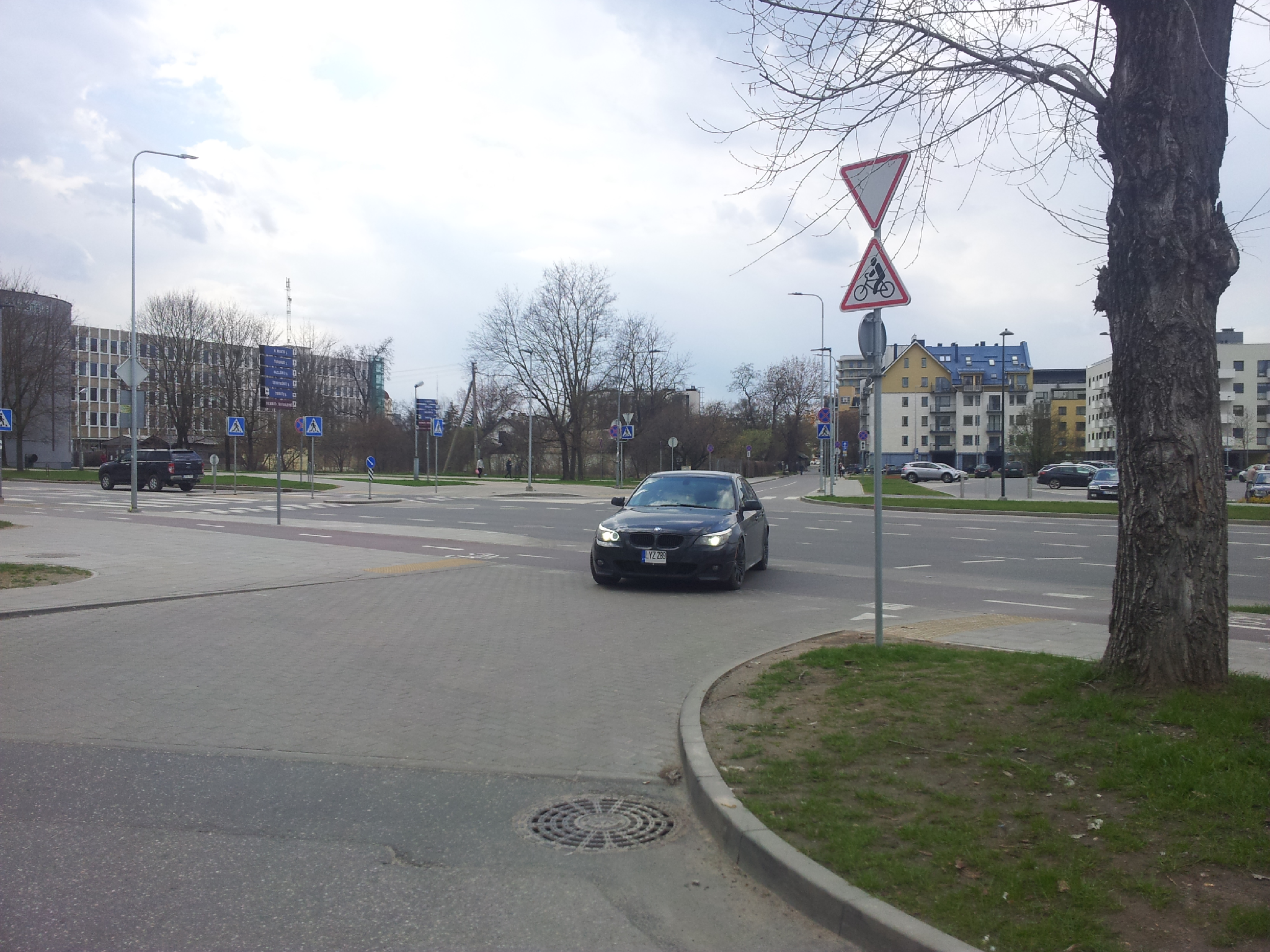

                                          „Susisiekimo paslaugų“ atstovas tai pat nurodė, kad esant poreikiui Kazliškių gatvėje būtų galima įrengti kelio ženklą Nr. 129 – „Dviratininkai“, tačiau pašnekovas iškart nurodė, jog šis ženklas dažniau statomas užmiesčio keliuose.
                                          ↑ Toj pačioj gatvėj pastatė tokį ženklą, kokį sako statantys tik užmiesčiuose:

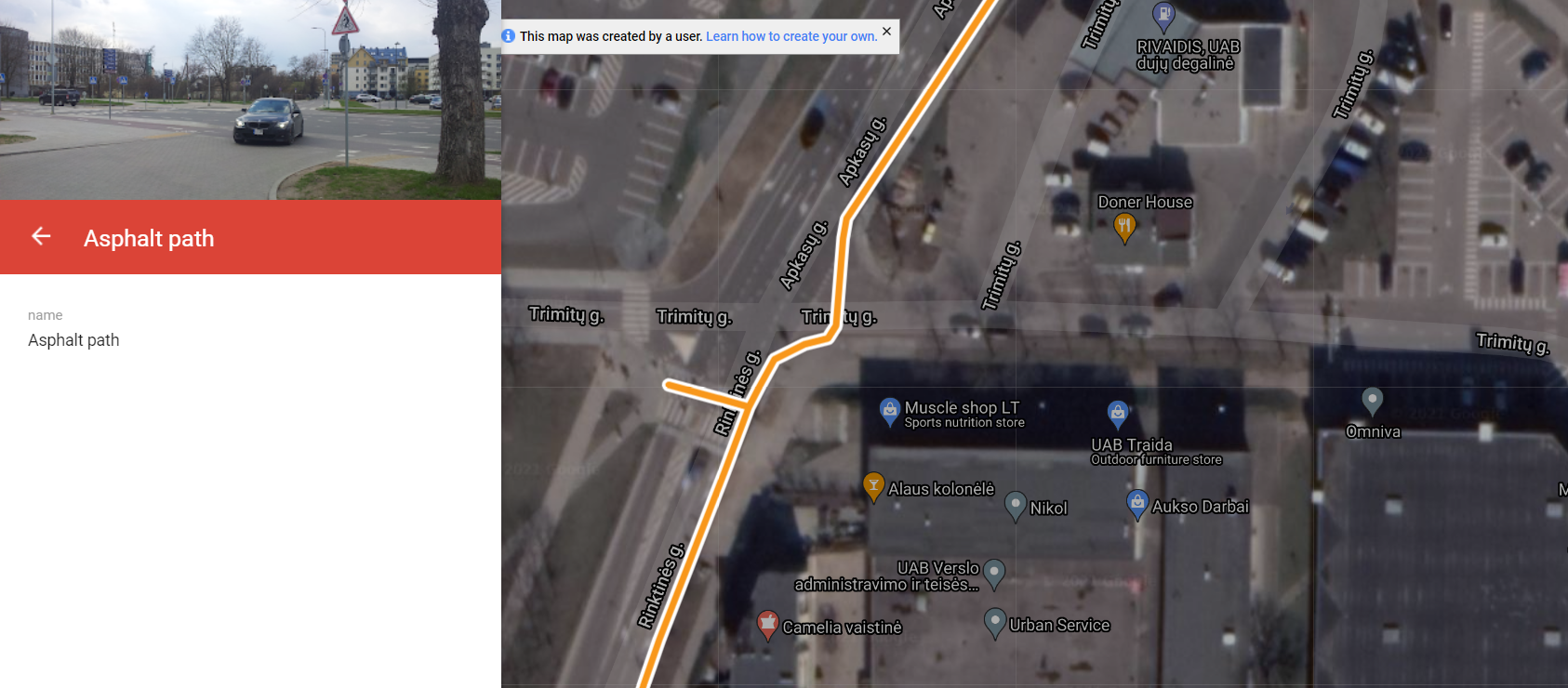

                                          Rinktinės/Trimitų g. sankirta. Trimitų g. dar labiau parkingas, nes arba atsiremi į piktą kalniuką su šlagbaumu, arba prieš degalinę 10 km/h ženklas, kas yra dvigubai lėčiau nei betkokiam kieme. 129 ženklas iš Trimitų g. parkingo [žr. virš BMW]:
                                          https://www.google.com/maps/d/viewer...248094626&z=19
