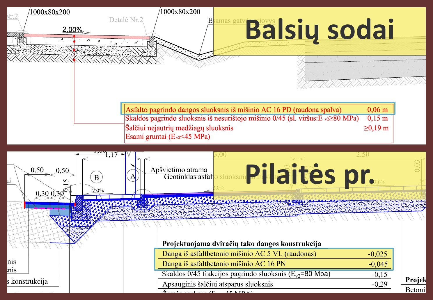

                            Buvo daug kalbų apie skylančius dviračių takus. Ar tik ne Ginthus prašė brėžinių dėl dvirtakių sluoksnių? Atsitiktinai radau ką tik, gal bus ką komentuot, nors pastatytas tik Pilaitės pr. tik, o Balsiai dar laukia. Visgi, pasirodo skiriasi ne tik asfalto sluoksningumas tarp 1 ir 2 sluoksnių, bet net gilesni (šalčio) pagrindai. Įdomu kodėl? Nejau klimatas vakarų ir rytų Vilniuje skiriasi? Geologinės sąlygos kitokios?

                            Grunto eilutė nors pridengta, bet matosi, jog ir ten ir ten po 45 reikšmė.

                              Pirmoje iškarpoje galbūt projektas rengtas seniau, o antrasis naujesnis. Nes nuo 2019 metų visos dangų konstrukcijos rengiamos pagal KPT SDK 19. Jame nurodyta (131. punktas ir 13 lentelės 4. punktas), kad raudono asfalto danga rengiama iš dviejų sluoksnių - 2,5 ir 6 cm. Bet kodėl iškarpoje nurodytas antras sluoksnis 4,5 cm - neaišku, gal klaida?
                              Taip pat, dokumente nurodyta, kad minimalus takų dangų konstrukcijų storis 45 cm (133. punktas).
                              Jūsų paminėta 45 reikšmė nėra gruntų storis, tai yra deformacijos modulis, ūkiškai - sutankinimas. Jis kiekvienam sluoksniui reglamentuotas skirtingai, asfaltui - didžiausias, esamam gruntui - mažesnis.
                                Balsių PP yra 2019 m., tad matom, jog tų reikalavimų nesilaiko. Kaip praktika rodo, klaida, greičiausiai, ne gramatikoj, o sprendiniuose.

                                  Jeigu rimtai, tai išties yra priklausomybė tarp grunto tipo ir smėlio storio, o Vilniuje yra ir smėlynų ir molynų. Mane labiau sudomino kaip Balsiuose sprendžiamas dangos kraštas. Tik mažas bortelis ir už jo vietinis net netankintas gruntas. Po borteliu irgi net skaldos nėra. Taupymas kokybės sąskaita. Pažiūrėsim po žiemos valymų.
