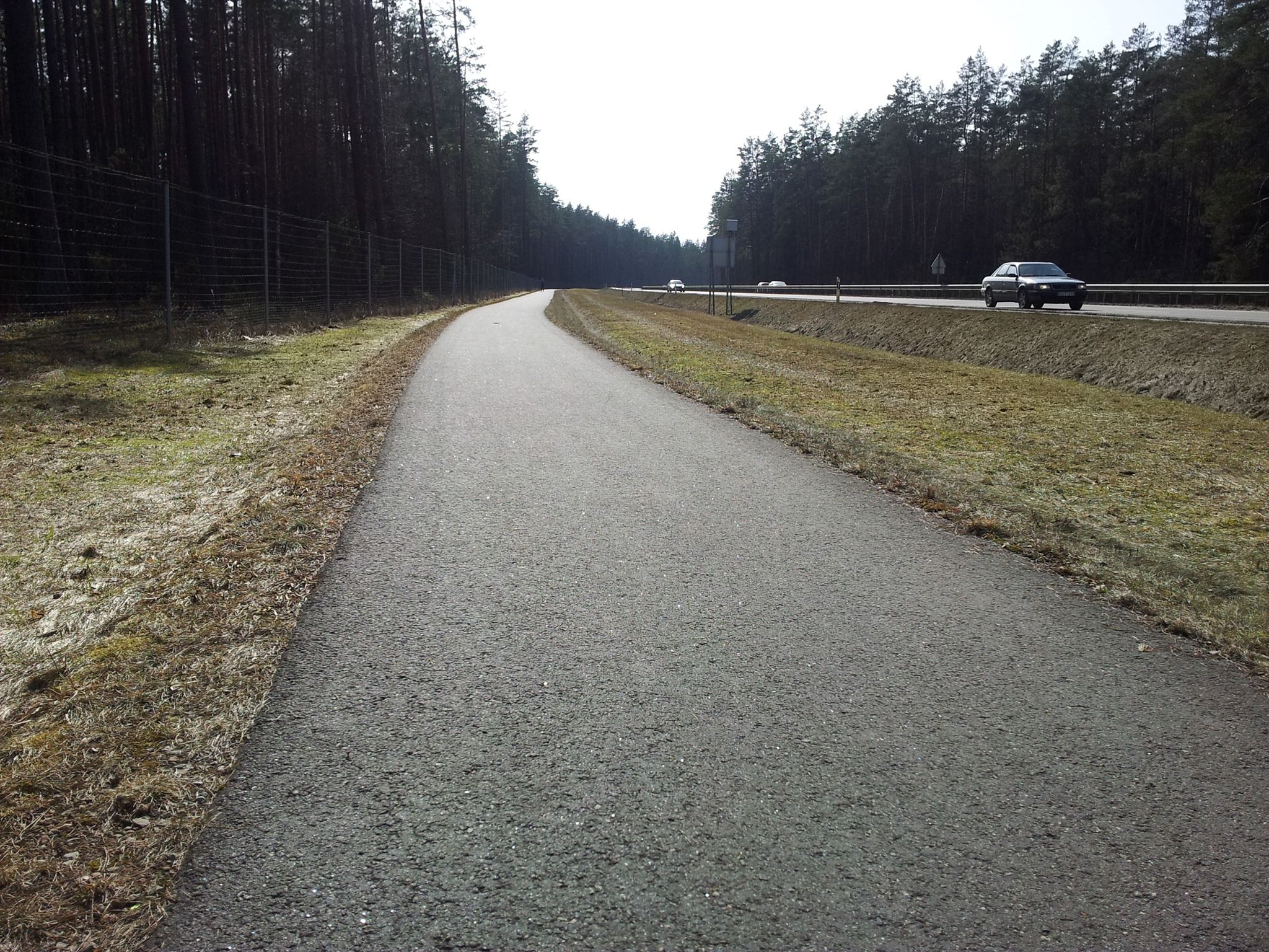

        Kada buvo rekonstruotas Nemenčinės pl. dvirtakis Vilniaus rajone? Ne anksčiau nei prieš 5 m. tikrai.
        Va, kaip ten atrodo pagrindai išlindę iš tako šonų, fotografuota 2019 m.:

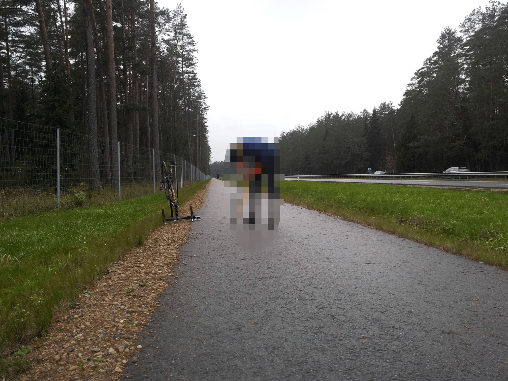

        Va šviežia nuotrauka dar po 1 m. ir 5 mėn., pasirodo akmenukai apauga žole, o šonuose jokių skilimų visoje ilgoje atkarpoje nepastebėjau. Žolė ten šienaujama, važynėja, turbūt, tie patys traktoriai:

        Dar mano supratimu yra taip, jog, kad ir koks būtų vejos bortas (Upės g. jis naujoviškas ir siauras) – vejos bortai, kaip peilio ašmenys, paspausti transporto tiesiog pjauna gruntą žemyn. Gatviniai bortai turbūt dvigubai brangesni, bet tikrai geriau atlaikytų net su dabartiniais pagrindais.
