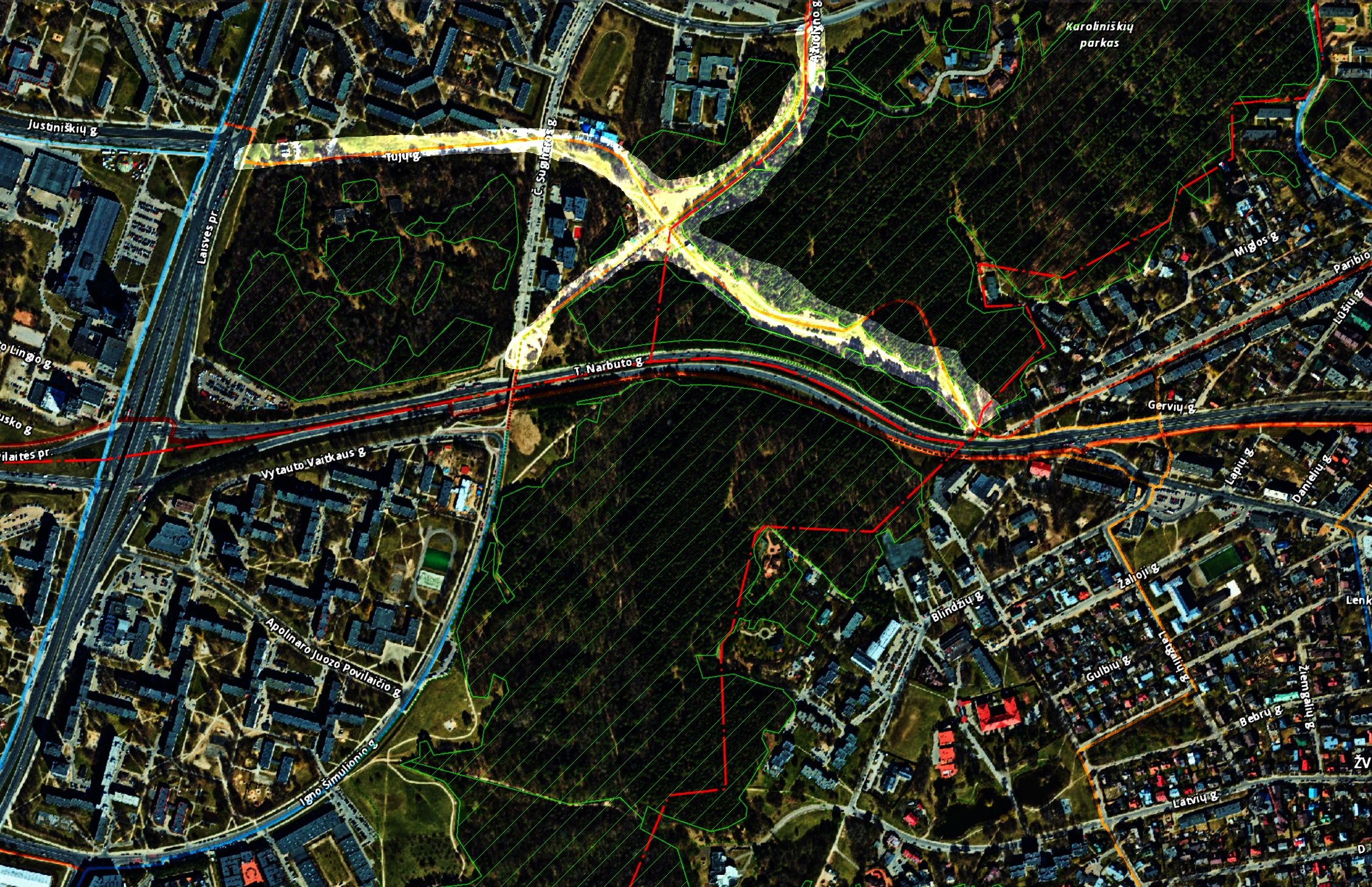

                      Na tai pasiūlymai įdomūs. Bet tu įvertint kelis faktorius:
                      1. tai reiškia dvigubai didesnį lėšų poreikį jungčiai, nes reik tiesti du takus (nutiesus A jis nebus patogus Karoliniškių gyventojams, nutiesus tik B jis nebus patogus Viršuliškėms, Justiniškėms).
                      2. takai turės eit pro parkus, kurie turi statusus ir kuriuose kartais negalima tiesti jokių kietų dangų ar apšvietimo.
                      3. geografiniai ribojimai (pvz., iš Latvių g. užkilt iki Šimulio g. būtų jau labai rimtas reikalas - ten yra gana status nuolydis - o kai kurie sako, kad net Narbuto g. takas bus per status ir net negalima jo statyt);
                      4. nori nenori, bet magistraliniai takai turi turėti jungtis su kitais takais, kuriais gyventojai galėtų privažiuot iki magistralinių; taigi reikėtų pažiūrėt kokios būtų galimos jungtys su kitais magistraliniais takais ar kitom gatvėm;
                        A variantas numatytas, bet į prioritetinę eilę nepakliuvo. Reiks palaukt tiek tako, tiek viaduko iš Šešuolių g., tiek dvirtakio į Naująją pilaitę (VSD pusėj).
                        Tikėtinai greičiau sujungs Šimulionio g. su Ąžuolyno g. ir tai neaišku kada. Kol nėra Ozo ar Buivydiškių takų - vargu ar ties. Tujų g. taip pat įrenginėjo šaligatvį nesenai ir nesiėmė pritaikyti vietą dvirtakiui.
                        Šioje iškarpoje paryškinau į saugomas teritorijas nepatenkančią A trasos atkarpą.
                        Click image for larger version  Name:	Misko.jpg Views:	0 Size:	954,1 kB ID:	1870065

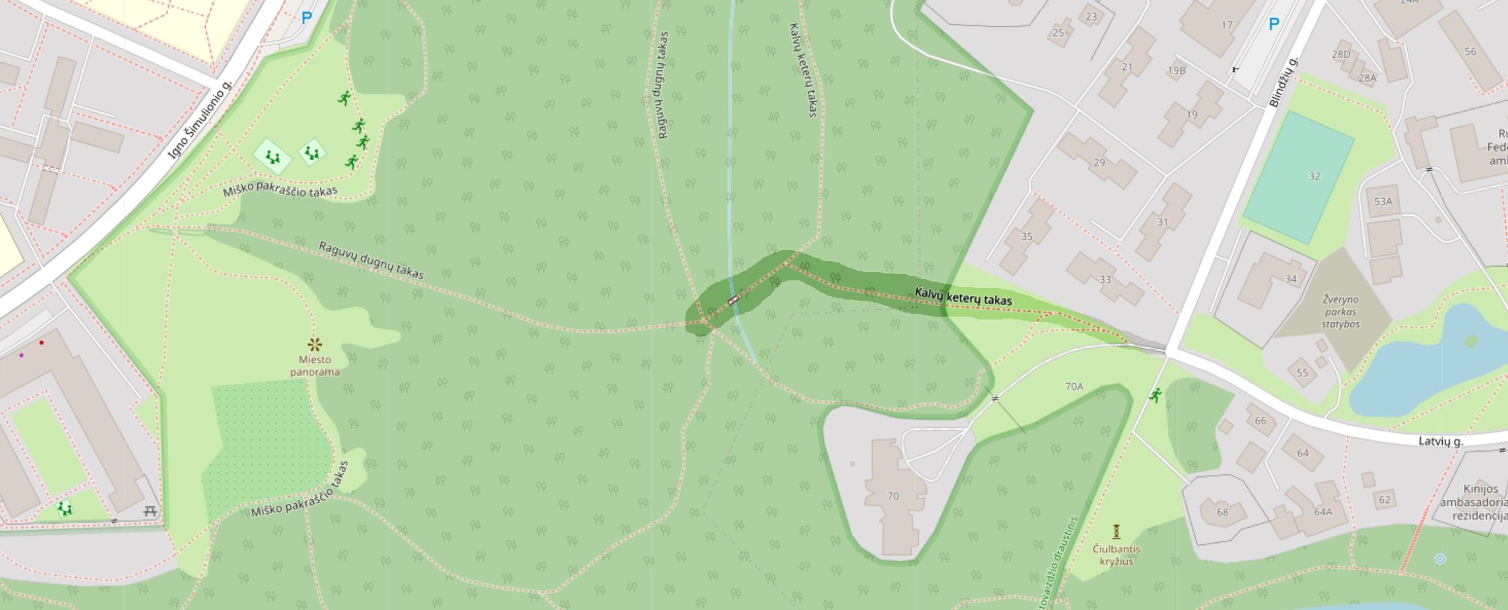

                        B variantas sunkiai įmanomas, geriausiu atveju būtų prašyti, kad sutvarkytų dangą į kietesnę, vietomis platesnę ir stabiliau besilaikančią (ypač perdaryti paryškintoje nuo parko vidurio iki Latvių g. arba piečiau esančią dėl nuožulnesnio šlaito - bet esamas takas siauras) , nes teritorija yra saugomoje teritorijoje - tikėtinai neleistų asfaltuoti. Juolab planuodami niekaip nepažymėjo šios jungties.
                        Click image for larger version  Name:	Misko2.jpg Views:	0 Size:	163,3 kB ID:	1870066

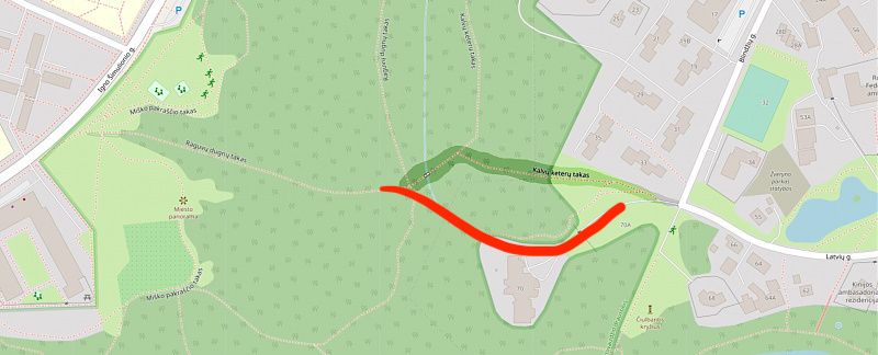

                                Dėl Karoliniškių raguvų tako -
                                pagal senus žemėlapius galima spręsti, kad apleisti vyriausybiniai namai yra pastatyti tiesiai ant buvusios gatvės.
                                Man pačiam keista, kodėl tokią teritoriją išvis leido privatizuoti.
                                Juos tenka apeidinėti per ganėtinai statų kalną.
                                Tuo tarpu - jei panaikinus tvorą ir padarius pravažiavimą tiesiai per kiemą - gautūsi labai lygus nusileidimas/pakilimas.
                                Šiuo metu buvusi vilos tvora yra šiek-tiek sumažinta, bet vistiek tenka ropštis šlaito šonu - tad jei negalima tako nutiesti per kiemą, teoriškai būtų įmanoma suformuoti šlaite nedidelę terasą, ir ja nutiesti dvirtakį.

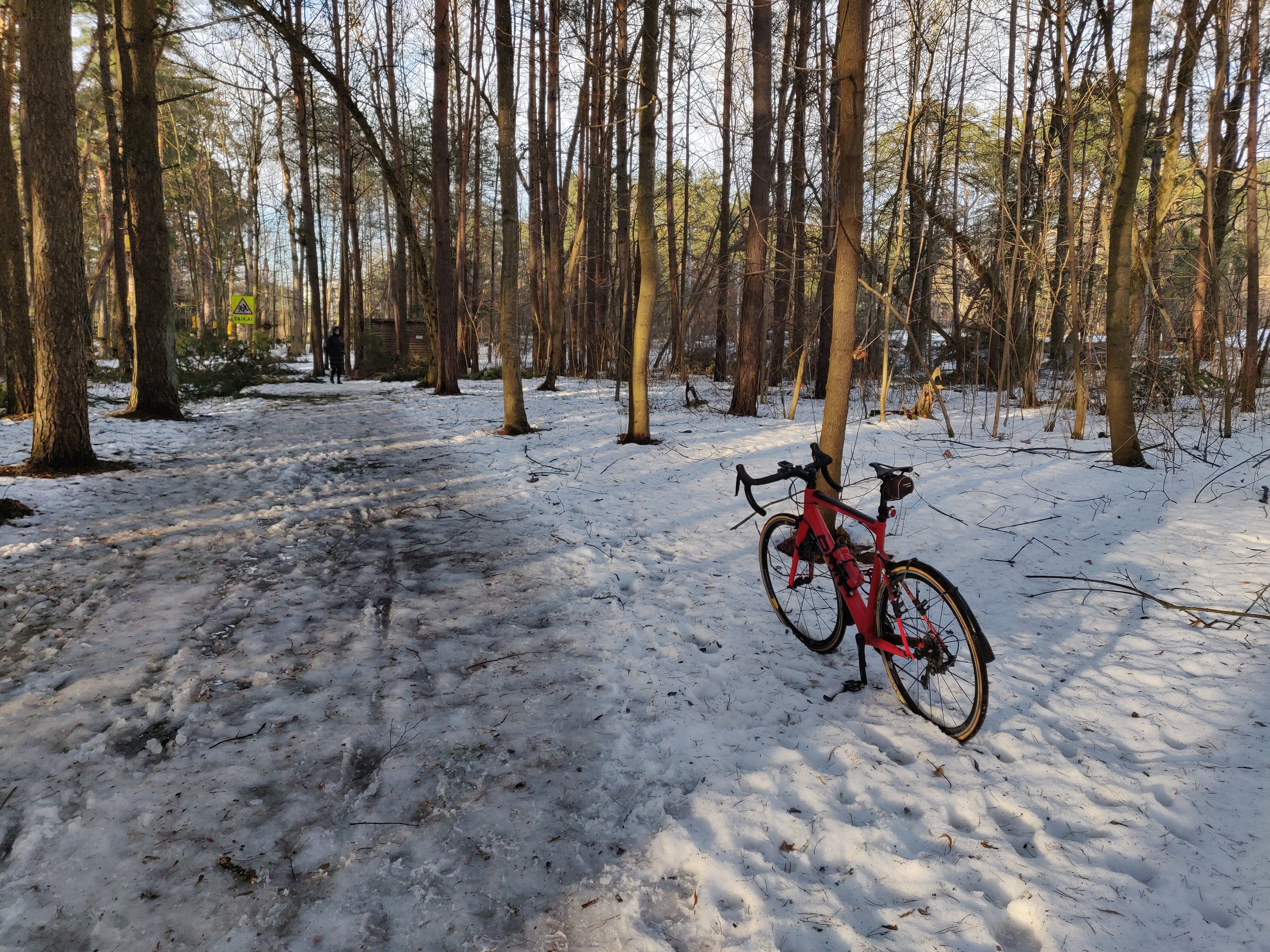

                                  Neblogai skaldot malkas. Nereikia ir Latvių g./Šimulionio g., į Tujų g. nuolydžio jau „pakanka”. Per didelius statumus ne aš sugalvojau, o STR. T. Narbuto g. siūliau nestatyti tik tokiu projektu bei pateikiau korekcijas sprendžiančias problemą.
                                  Gal pradžiai pamėginkit per sniegą / ledą įminti tuose miškuose, kur negalimas asfaltas. Galit nors šiandien, nes ledas dar ten neištirpęs.

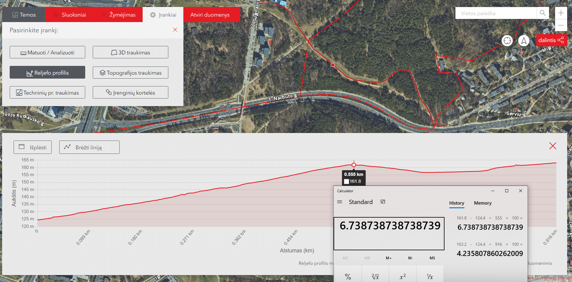

                                  Į Tujų g. 6,74%:

                                    Kažkada ne taip seniai buvo kilęs skandalas, kad ten esanti sena žalia tvora aptveria ir dalį valstybinės žemės, žadėjo ją išmontuoti. Nežinau, kaip ten dabar yra, veikiausiai dalis senojo kelio vis tiek yra privačioje žemėje, o valstybinėje yra draustinis ir jokių terasų ten neišeis suformuot...
