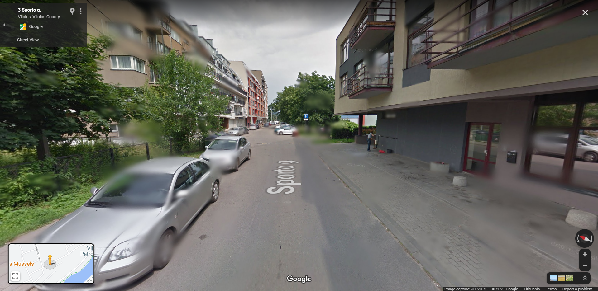

                  Naikint mašinų eismą nesigaus Olimpiečių g., per daug infrastruktūros ten, dar pora parkingų irklavimo bazėje. Sporto g. kažin ar kas didintų tranzitą, kai balkonai per metrą nuo trajektorijos:

                  Dviračius kreipti per Sporto g.-Rinktinės g. irgi nebūtų buvę tikslinga, nes tokie kiemo tipo pravažiavimai žiema apledėja loveliais ir prvavažiuoti be dygliuotų padangų neįmanoma.

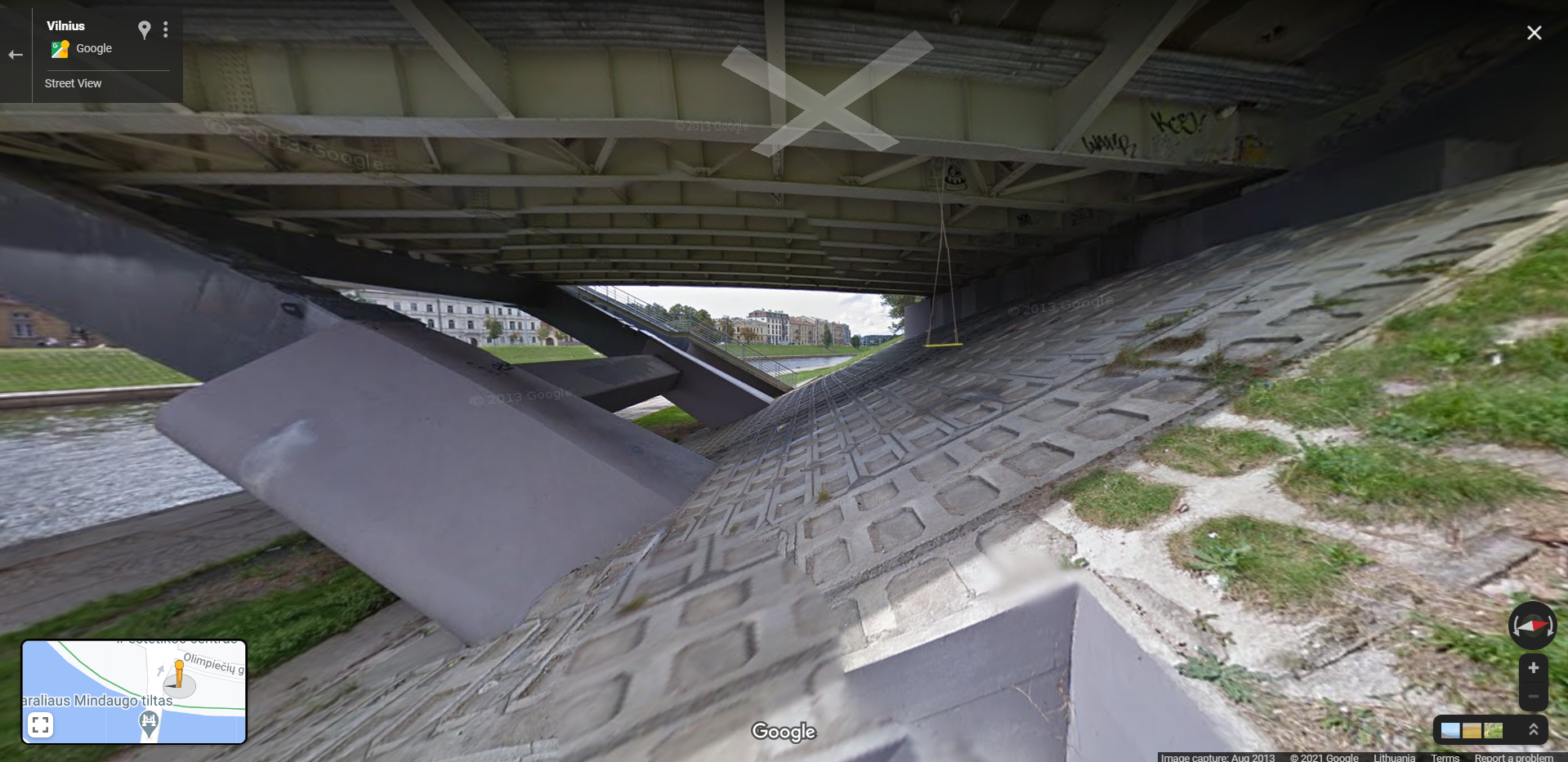

                    Šiaip įdomu, nebuvo galima dviračiams padaryti tokio palindimo po tiltu? Be jokių sankryžų ir šviesoforų. Nu tik susikirtimas su pėsčiųjų taku abejose tilto pusėse atsirastų.
                      Supynės tilpo, panašu tiek pločio, tiek aukščio gabaritas būtų išlaikytas:

                        Įdomu kaip atrodo tilto konstrukcijos po viskuo, nes reikėtų šlaitą betonuot kitaip.
                          Puikus Valiuko pasiūlymas.
                          Ir aš vis galvodavau, kodėl tilto projektuotojai iš karto nepagalvojo apie tokį puikų kelio kirtimo viename lygyje eliminavimą. Manau, kad tai dėl tam tikro kultūrinio mąstymo. Daugelis projektuotojų dar galvoja tik apie patogumus automobiliams.
