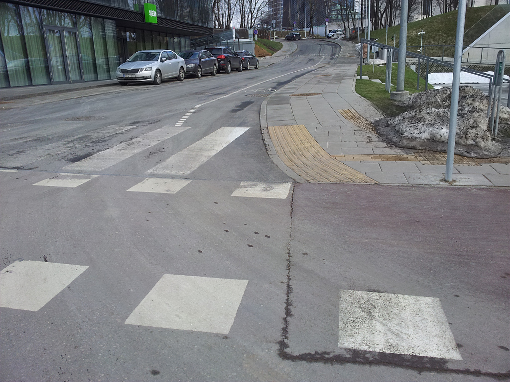

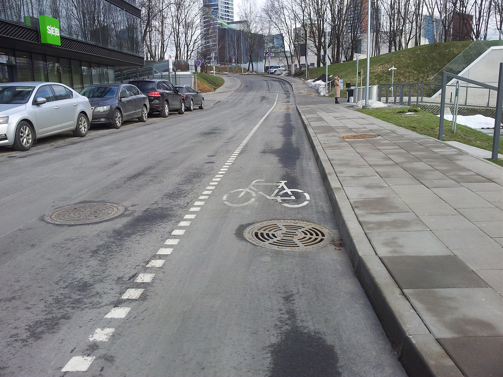

                      Nematytas sprendimas. V. Nasvyčio g.:

                        Blemba, šiais laikais vis dar nesugeba grotelių į bortą įmontuoti, tai ką ten norėt gudresnių sprendimų...
                            Dviratininkams leidžiama važiuoti tik į SEB. Kitur nulipi ir varai pėsčiomis
