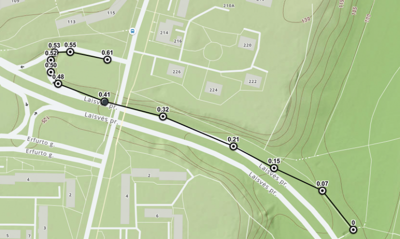

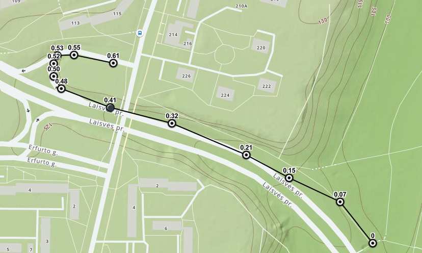

    Click image for larger version  Name:	export.jpg Views:	1 Size:	474,0 kB ID:	1847323
    https://erdvinis.vilnius.lt/?d=0&l=-...7611.505645556 &poz=2033992.68,-15449708.25,10948396.65,-0.1067,0.8103,-0.5762,-0.0752,0.5712,0.8173,0.9914,0.1305,0.0000&k=N

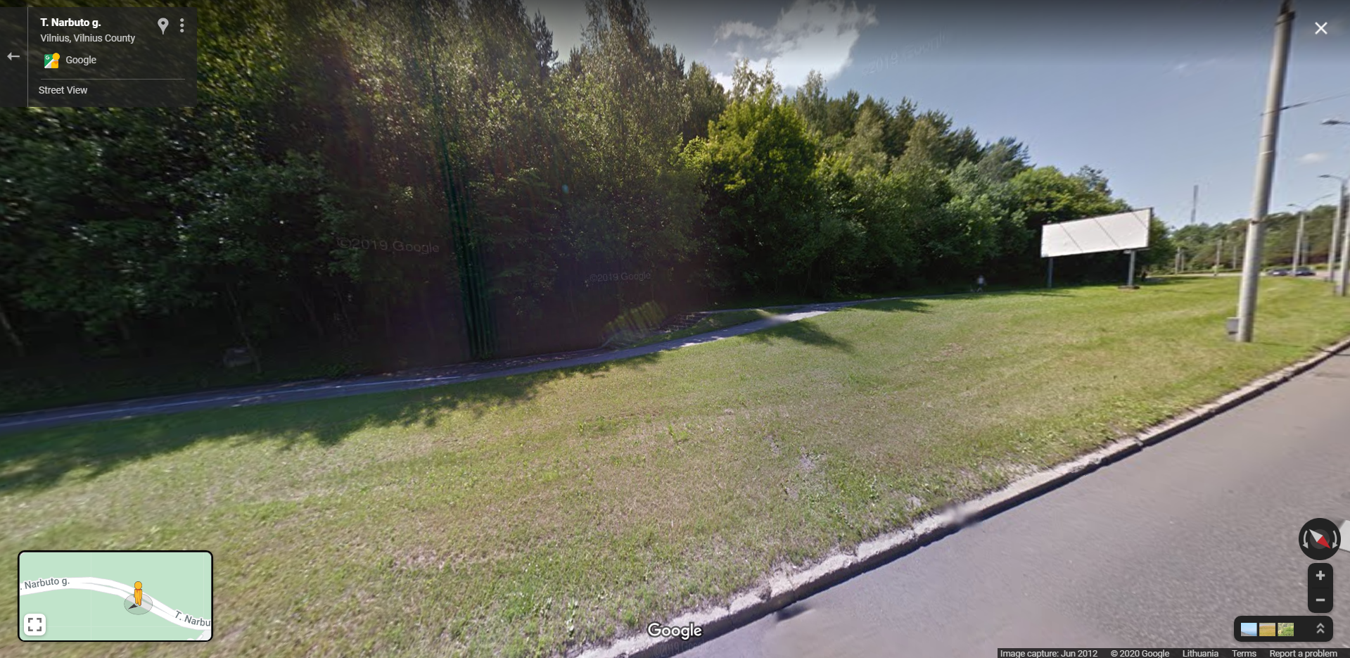

    Click image for larger version  Name:	bukciu_tiltas.png Views:	1 Size:	2,63 MB ID:	1847324
    https://www.google.com/maps/@54.6672...7i13312!8i6656

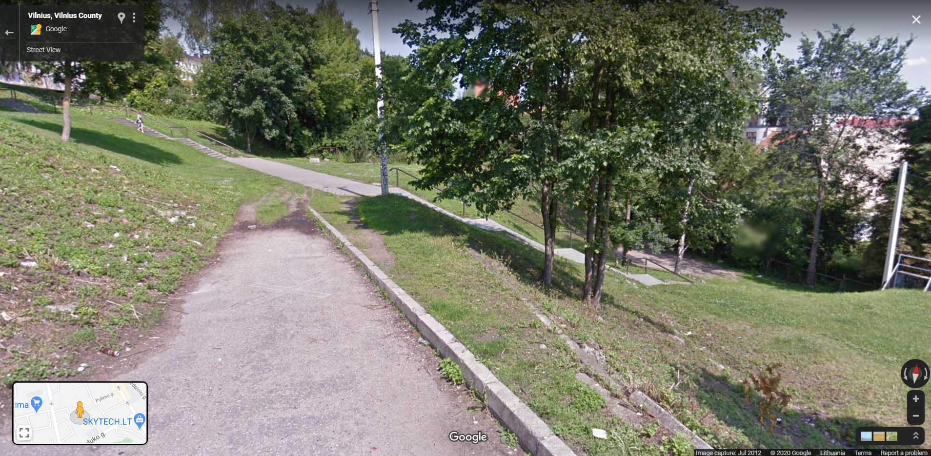

    Va prašau Naugarduko g. dviratininkų spec. pandusas tinka, ką STR ir numato tokiais atvejais:
    Click image for larger version  Name:	N1.png Views:	1 Size:	3,42 MB ID:	1847319
    toliau per kiemą (gyvenama zona):

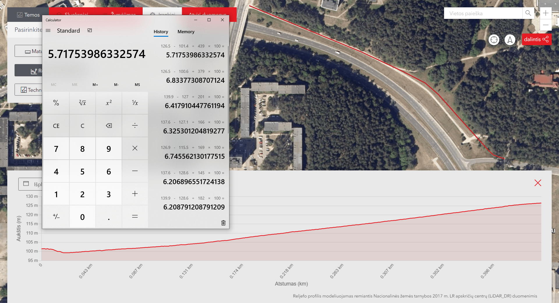

        Dabar nuo „Litexpo” tuneliuko iki „Iki-Ąžuolas” – 6,8 %:
        Click image for larger version  Name:	1.png Views:	0 Size:	674,7 kB ID:	1847419

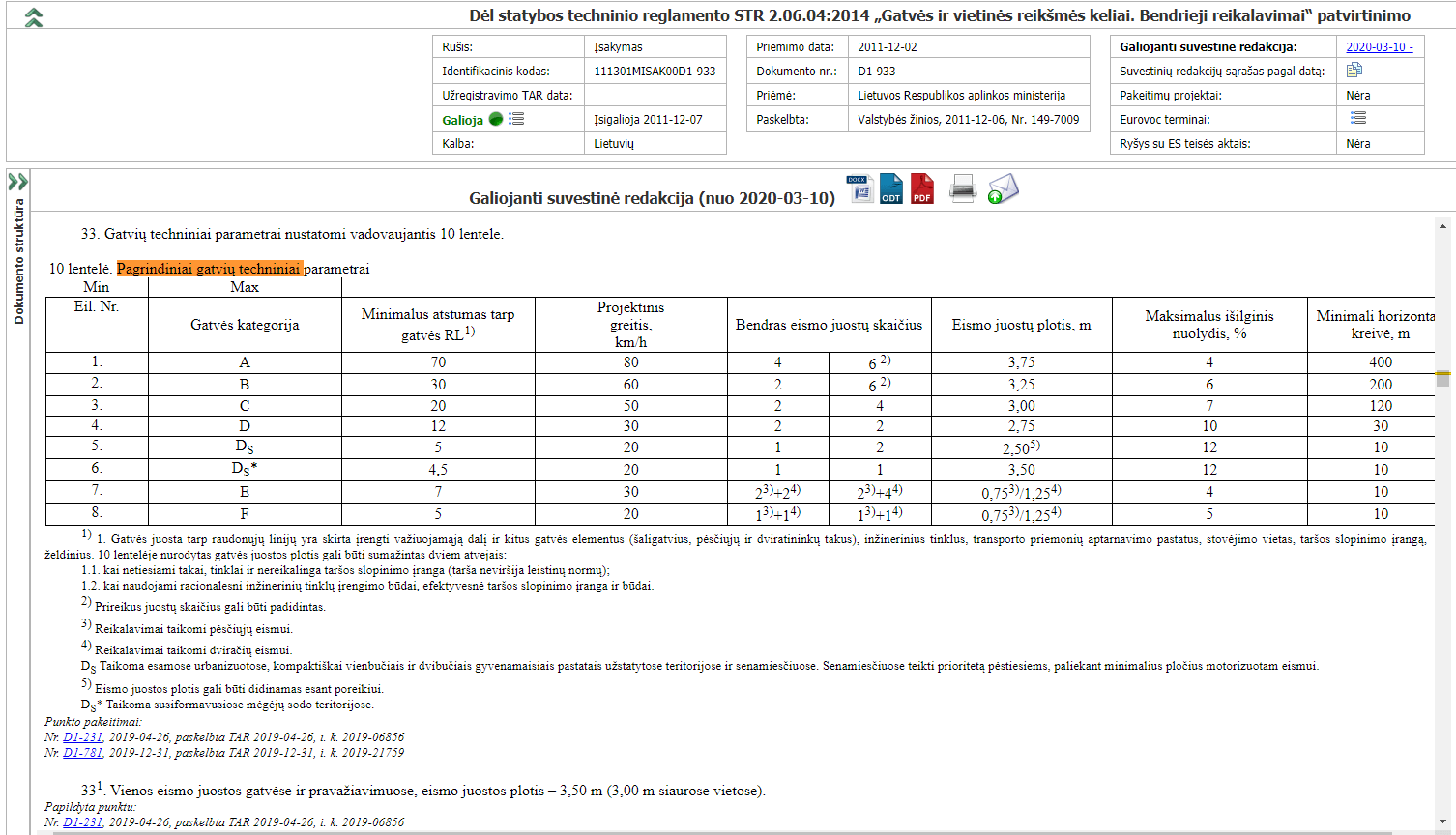

        Architektų g. nuo „Iki-Ąžuolas” jau neatitinka net F kat. – 5,08 %, nors ten gi E kat. su privalomais 4 %. Kai nepatrauklu, tai nieks ir nesinaudoja. Gal tik pora kartų sutikau ten važiuojant kažką. Tiesiant, kaip priklauso, galima pasiekti 4 % be jokių papildomų išvingiavimų tiesiog nuo viaduko iki viaduko – 4,18 %, bet galima išgimdyti iki 4 %:
        Click image for larger version  Name:	5A.png Views:	0 Size:	747,5 kB ID:	1847423 Click image for larger version  Name:	6A.png Views:	0 Size:	757,3 kB ID:	1847424

                            Jūsų nuotraukoje tai takas praeina šalia dabartinės gatvės, tai gal papiešta netiksliai. Jeigu viskas telpa tai super, bus linksmasis kalnelis kur visi kirs kampą.
                            Tai ir eina per pusmetrį nuo esamo borto. A juosta suprojektuota nejudinant borto, o platinant kelią į gatvės vidurį. Trūliko laidus su šviestuvais ties pandusu galima įmontuoti į konstrukciją (į sieną).

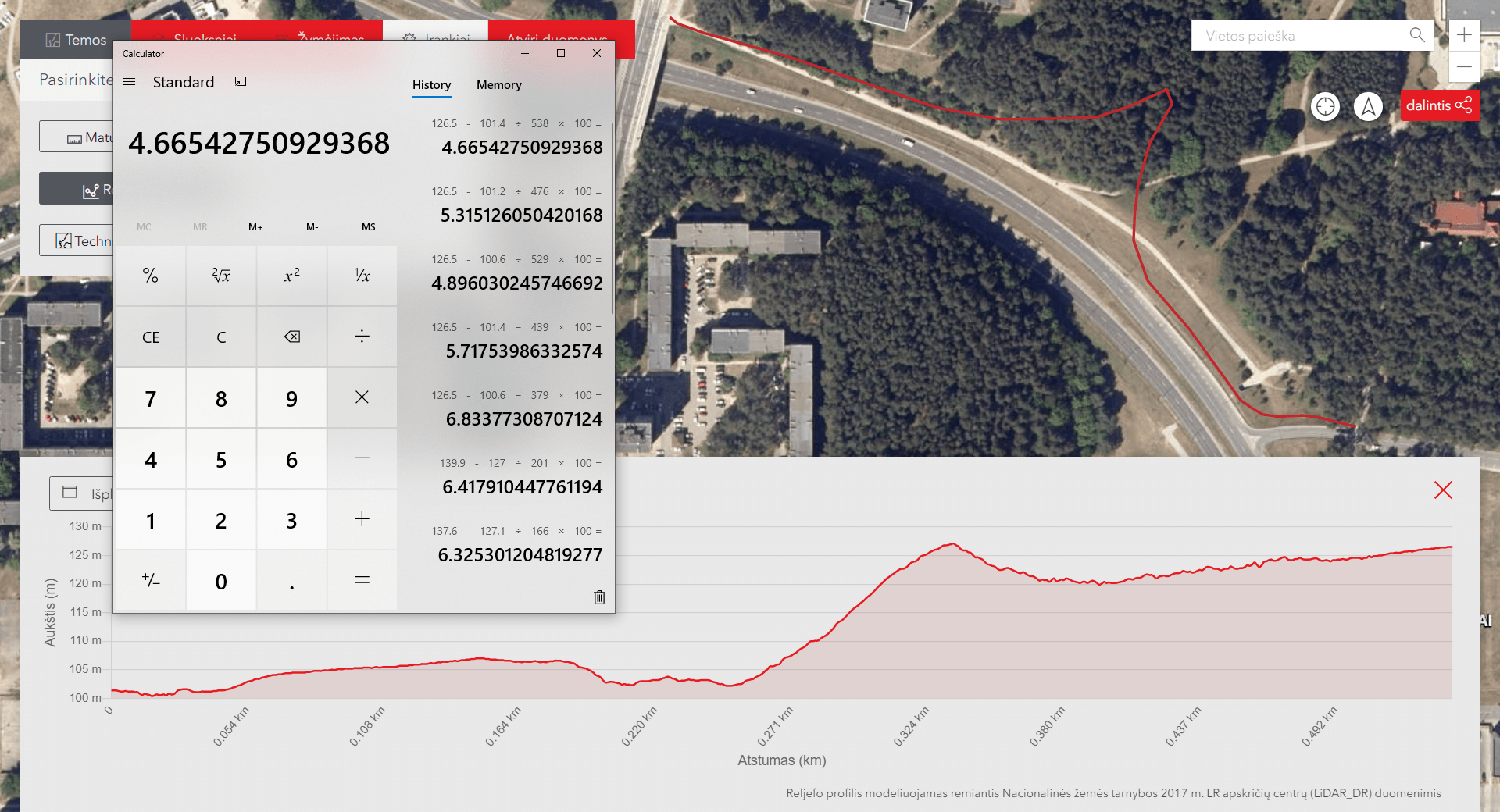

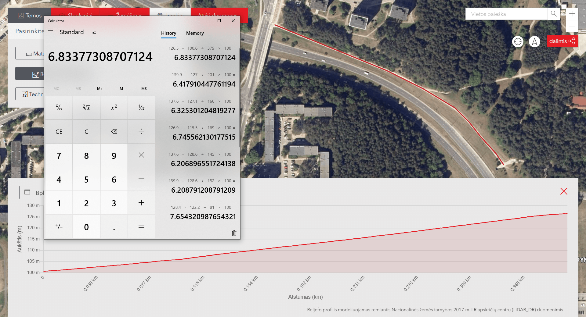

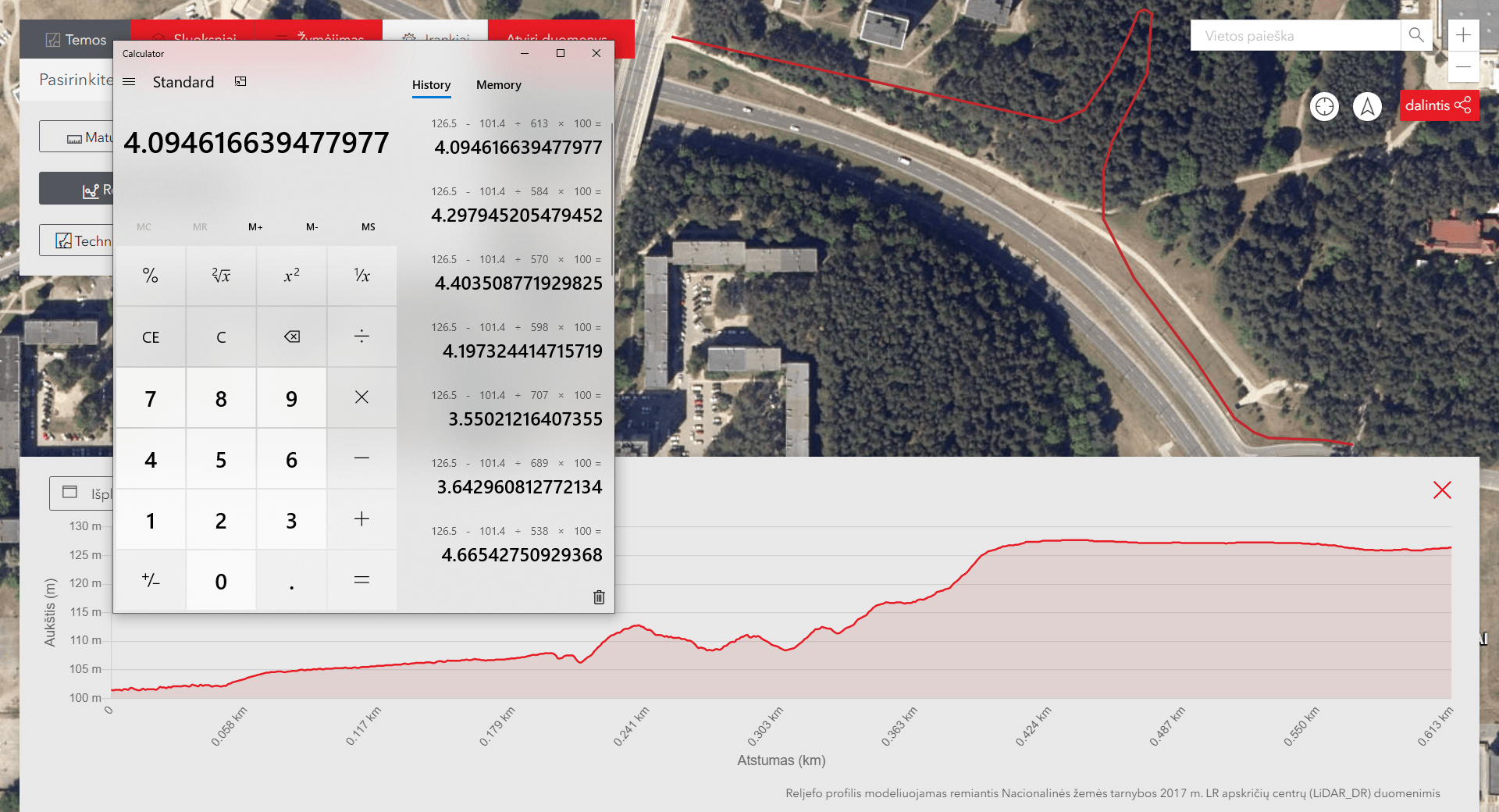

                            Mano siūlymas būtų papėdėje supilti pylimą, kuris leistų sumažint nuokalnę bent truputį. Nežinau, kiek tiksliai, bet pakėlus dviračių tako (ir šaligatvio) lygį ties ta didele reklamos afiša apačioje ir pažeminus nuo pat Narbuto VT st. iki esamų laiptų būtų galima nuokalnę sumažinti pigiau ir nelendant į draustinį.
                            Tame ir esmė, jei net idealiai viską išlygintų (ko neišskirta projekte, tad to nedarys) vistiek bus min. 4,7 % nuolydis, kas neatitiktų E kat. normavytų. Tiesa, galima panduso kilpų atsisakyti, nes būtų ankštoka daryti vingius ir kristų vidutinis greitis nusileidžiantiesiems, galima palikti dalinę (aukščiausiąją) kilpą, kad sumažinti greitį besileidžiančiųjų, o nusileidimui daryti vieną ilgą pakopinį pandusą su iki 12 m (pagal STR) statesnėmis įkalnėmis su plokščiomis salelėmis (išlaikant likusį greitį ir atgaunant momentines jėgas, kad vėl kilti). Vietos klausimas atkrenta. Abejais atvejais į draustinį lįsti nereikia (nuotraukoje žalias plonas punktyras yra riba). Pastaruoju atveju, vidutinis greitis besileidžiančiųjų beveik nekinta, o kylančių dar pagreitėtų, nes pilnai būtų galima išnaudoti inercija kylant (kilpų atvejų inercija būtų prarasta). Tiesiant taip, būtų žymiai pigiau, mažiau ir visokių tvorelių reiktų ir būtų patogiau visiems. Geltona linija neslystandi danga (pagal STR privaloma dviračių pandusams):

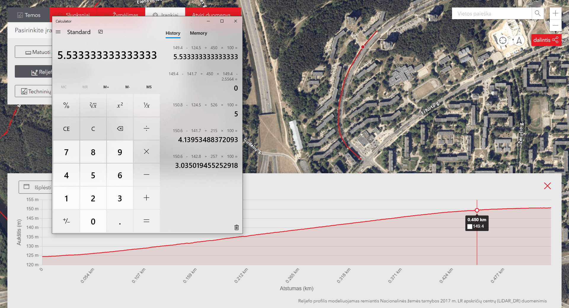

                              Absurdas! Nėra ten 20% šlaito, kuriame reiktų tokio S vingio. Mano akyse, tokio įtaisymas siekiant gradientą pamažinti nuo 4,7% iki 4,0% padarytų taką objektyviai blogesnį. Gariūnų kalnas kiek, apie 6%? Alternatyvoj per Paneriškių gatvę Neries slėnio šlaite yra ir visi 10%, o serpantininėje "Senojo kelio Vilnius – Kaunas atkarpoje saugomoje visuomenės ir valstybės" 5,2%. Ir nieko, važinėja žmonės tiek Gariūnų gatvės takais, tiek ta „atkarpa“ per mišką. Kas neįveikia tų 6%, turėtų pagalvoti apie elektrinį dviratį.
                                  S vingis skirtas besileidžiančius tik pristabdyti, kad pandusiniu (geltona linija) nuvažiavimu nepatirtų šoko – būtų statesnis nusileidimas, tada plokščia (be nuolydžio) aikštelė ir tas pasikartotų kelis kartus. Na, kaip yra įėjimai į maisto prekių parduotuves, kaip įrengti užvažiavimai neįgaliesiems – atkreipktie dėmesį į tas rampas. Taip pat, po S'u palystu šaligatvis, nes neturėų laiptų – 5 % pėstiesiems yra legalu.
                                  Gradientas mažėtų ne nuo 4,7 % iki 4 %, o iki visai beveik nejuntamo. Status gradientas (su atitinkamais ilgiais, kaip numato STR), būtų tik geltonai pažymėtoje atkarpoje. Prieš kilant aukštyn, normaliu nuolydžių įgautą pagreitį lengva išnaudoti stataus kylimo metu (neslystančia danga, kaip numato STR). Būtų užtikrintas vidutinis projektinis greitis 30 km/h visoje toje kalno atkaproje. Pastačius, kaip supalnuota dabar 5 %, leis kilti tik 12 km/h greičiu, kas yra dar vienas neatitikimas STR reikalaujamam 30 km/h E kat. takui.
                                  Silpni argumentai su 6–10 %, nes aš ir į 22 % (Milošo laiptais) užminu.
                                  STR'ai ir deklaruojamos darnaus judumo vertybės ne el. dviračiams skirtos. Pažiūrėčiau, kaip kiekvienam moksleiviui tėvai prirpirktų el. dviračių (skirtingų dydžių augant) bei pensininkai, kaip prisipirktų. Prisimenu, neretai pensininkai yra nekenčiami forumiečių, tai jo, tegul sėdi savo chruščiovkėse ir nekiša nosies į miestą – juk bomžai, vis tiek neužsidirbo apsigyvenimui Senamiestyje.

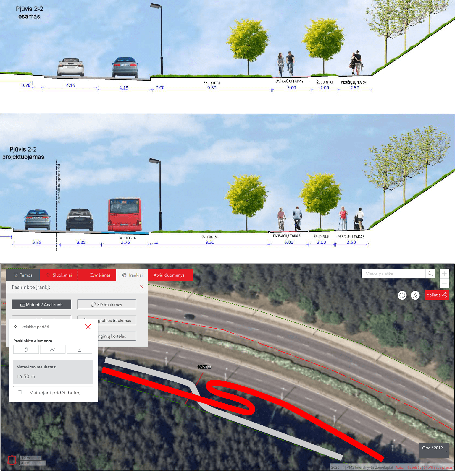

                                  Atrodo, ne kartą minėjau, jog į draustinį nelendama – žr. žalią ploną punkrytinę leniją nuotraukoje bei VIlniaus plano schemas. Nuo suplanuotos A juostos iki suprojektuoto šaligatvio – 16,8 m. (ne draustinyje). Serpantinas tik nesigautų dėl draustinio, o pandusinės sistemos gaunasi (žr. abejas nuotraukas, abu variantus).
                                  Reikia ne prie relfejo taikytis, didelei viesuomenės daliai dviračių atsisakant, o pandusus pritaikyti prie reljefų, kaip numato STR (įstatymai), kad neliktų atsikalbinėjimų dėl netinkamo reljefo.
                                  Siūlau 3-ią var.: galima daryti it styga tiesų ir greitą nusileidimą dviračiams. Pėstiesiems palikti laiptus, kaip yra šiuo metu, o ties laiptais įrengti neįgaliųjų pandusą, kuriuo esant plikledžiui / sniegui galėtų užkilti dviračiai bei tęsti kelionę plokščiu šaligatviu. Šis variantas man vistiek nepatinka, tad lieku prie to „su geltonai pažymėta atkarpa (su neslysnačia danga)”.

                                    Siūlau prisiminti, kas yra pagreitis. Stataus kilimo metu gali išnaudoti kinetinę energiją, tai yra įgytą greitį, o ne pagreitį.
                                    Manau, ne taip suprantant STR projektinio greičio sąvoką. 70 kg dviratininkas išvystydamas 500 W galią važiuotų 30 km/h greičiu ir į 5% įkalnę. „30 km/h projektinis greitis“ kaip tik reiškia, kad nėra jokių S vingių ir pandusų, kurių neįmanoma saugiai įveikti tokiu greičiu.

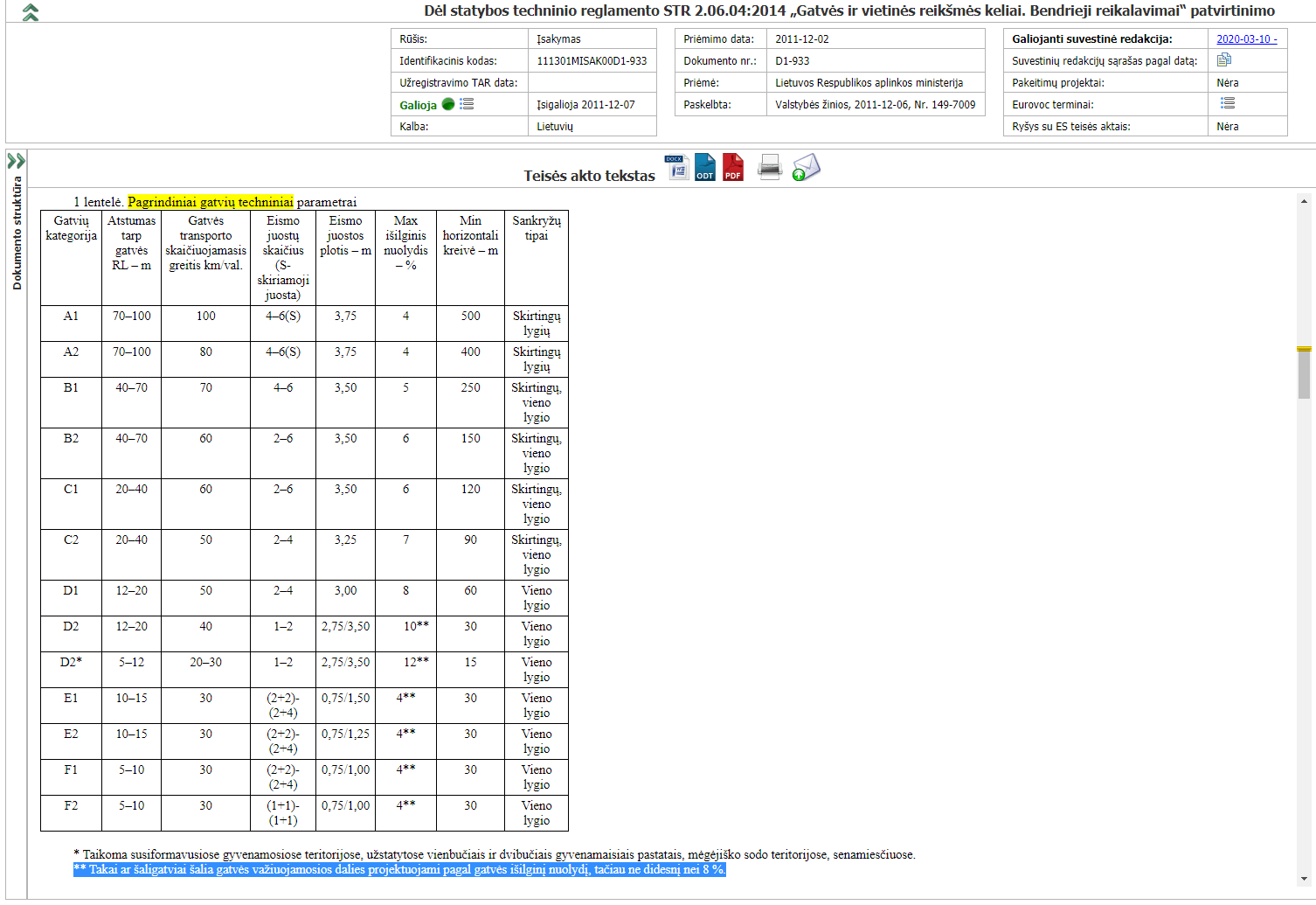

                                    Antra, pagal STR 2.06.04:2014 prie E kategorijos išilginių nuolydžių yra išnaša „** Takai ar šaligatviai šalia gatvės važiuojamosios dalies projektuojami pagal gatvės išilginį nuolydį, tačiau ne didesnį nei 8 %.“ Spėju, čia kaip tik tas atvejis.
                                      Pirma, kam keisti normas, jeigu normos nustatytos ministerijos aukščiausios kvalifikacijos komandų? Tam yra įstatymai, kad kiekvienos situacijos nereiktų visuomenei permąstyti ir gyventume, kaip žmonės, o ne žvėrys (su 500 W galia).
                                      Antra, derėtų naudotis ne dešimtmečio senumo STR nuostatomis, o suvestine redakcija nuo 2020-03-10.
                                      Tavo citata (paryškinta mėlynai) iš pasenusios redakcijos:
                                      Click image for larger version  Name:	STR_senas.png Views:	0 Size:	54,2 kB ID:	1848525
                                      Naujojoje nėra jokių žvaigdučių su išimtimis:
                                      Click image for larger version  Name:	Untitled-1_2.png Views:	0 Size:	59,1 kB ID:	1848526
