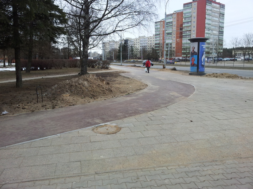

        Kelio žymėjimas palei Laisvės pr. ir nauji vingiai link Asanavičiūtės g.:

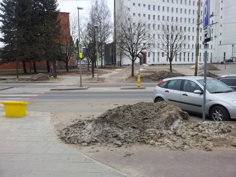

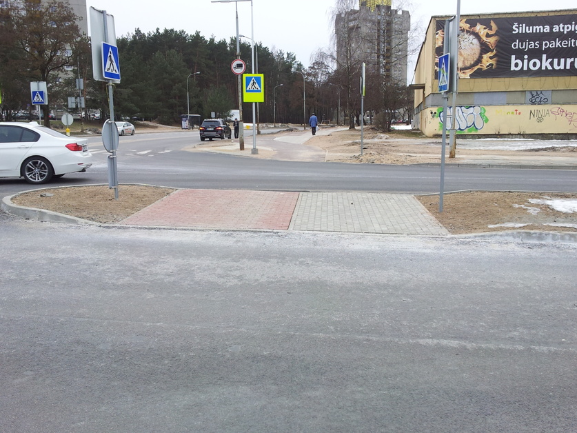

        Rekonstruoja šaligatvį, o vėl nuleidžia prieš iškilią perėją:

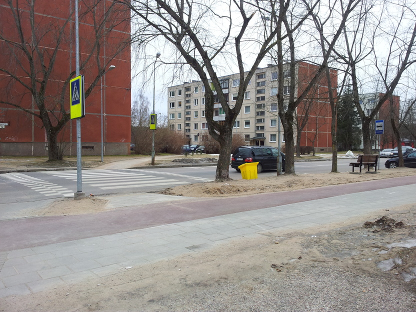

        Su perėjos reikalais tas pats ir čia. Atkreiptinas dėmesys į VVT laukimo zoną – tokios kombinacijos dar nemačiau:

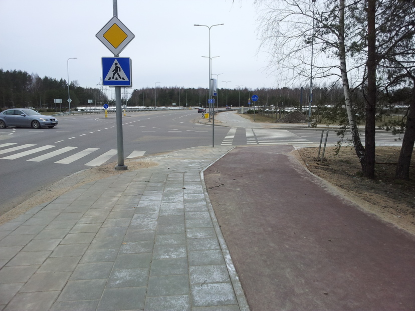

        Trasos pabaiga. Takas pareina į trinkelių taką per viaduką. Manau, turėjo tiesti šaligatvį dvirtakio dešinėje. Ant viaduko dvirtakis prie gatvės. Įdomu, kaip sužymės:

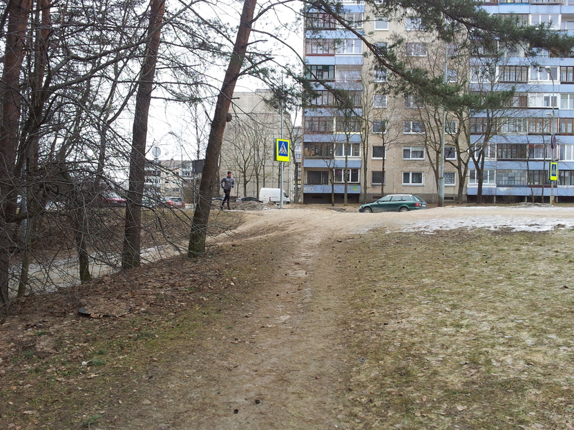

          Čia buvo numatyta jungtis tarp Asanavičiūtės g. ir Architektų g. Schemoje buvo pasirinktas esamas takas dešinėje, bet jis po ledu:

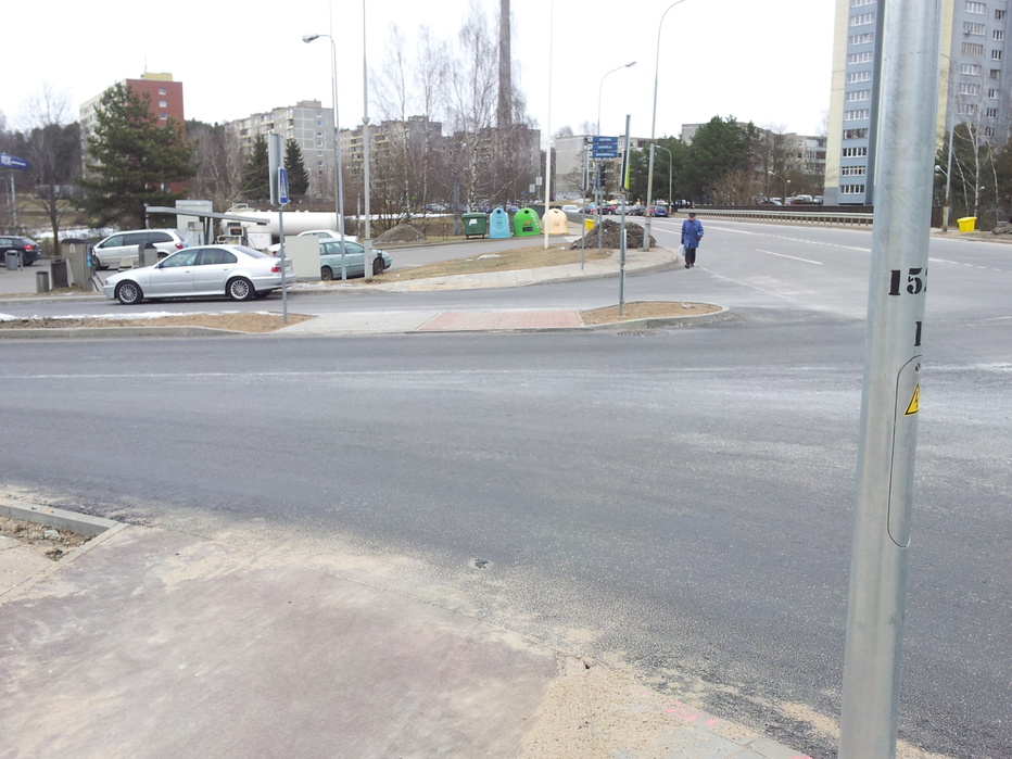

          Ties šiauriniu Architektų g. viaduku darbai nepradėti:

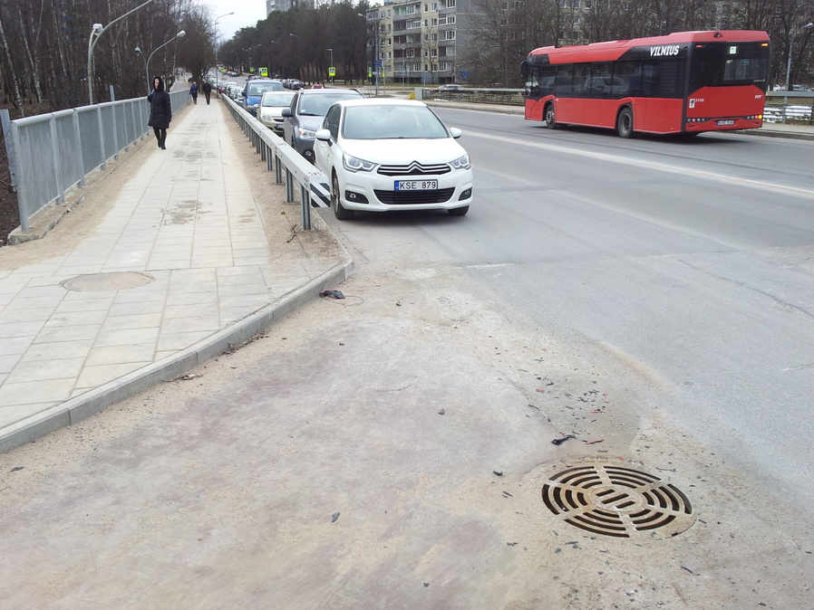

          Pietinis viadukas. Statybinės tvoros patrauktos, šaligatvis perklotas, granitiniai bortai yra, naujai atsiradęs atitvaras su neaiškia funkcija – turbūt bortų aukščio skirtumo tarp pėsčiųjų ir dviratininkų nepakanka, įdomu, nes taip siaurėja dviratininkų panaudojamas tako plotis ir neišlaikoma apsaugos zona, nes vargu tikėtis platesnio tako nei minimalus 2,5 m:

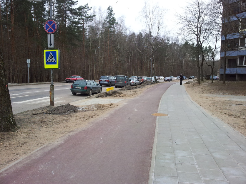

          Jei sugebama parkuoti įstrižai, tai, manytina, turėtų tilpti lygiagrečiai sumontuoti ratų atmušėjai išlaikant STR apibrėžtą 0,75 m atstumą. Jie buvo žadėti:

            Liukas čia jau kaip suprantu pakeistas? Ką pasakys dviratininkai? Skylės ne per didelės? Nekyla pavojaus pagauti rato? Nes šiaip tai jau būna ir su mažesnėmis skylėmis.
