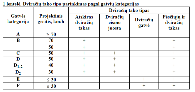

                                        Tai tamsta pirma suvok kas yra magistralinis takas ir kam jis skirtas. Niekas automobilių greitkelių netiesia kiekvienoje gatvėje. Magistraliniai takai irgi nebus kiekvienoje gatvėje. Jie skirti, kaip atspėjai, daugiausiai magistraliniam eismui - judėjimui didesniais atstumais, pvz., iš vieno rajono į kitą. Narbuto g. dviračių takas - puikus pavyzdys. Magistralinis takas, sujungsiantis Pilaitę su centru.
                                        Daug dalykų paaiškėja atsidarius rekomendacijas:
                                        Kaip matome, mažos kategorijos gatvėse apskritai nereikia atskirų dviračių takų. Pas mus tokių gatvių praktiškai nėra (nors teoriškai labai daug), nes jos arba turi po 4 eismo juostas arba kokių kitokių sovietinių nesąmonių.
                                        Lygiai kaip miesto gatvių tinklas projektuojamas numatant magistralinius srautus, mažesnes jungiamąsias gatves ir po to mažas vietinio eismo gatveles, tas pats galioja ir dviračių takams. Magistraliniai takai turi būti labai platūs, kad juose tilptų daug eismo dalyvių. Mažesni takai siauresni, nes juose mažiau numatoma dalyvių. Kitur takų atskirų nereikia, nes eismas gali būti kartu su automobilių srautu. Tiesiog pas mus magistraliniai takai tiesiami įprastų takų pločio, nes tiesti platesnius vietomis net neįmanoma, o ir realiai nėra didelio poreikio dabar tam (net numatant didelį dviratininkų augimą).

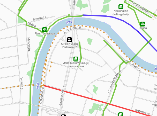

                                          Labai daug informacijos apie planuojamus dviračių takus, apie statybų pradžią ir eigą.
                                          Bet gal kas norite padėti papildyti atvirą (ir be reklamų) dviračių takų žemėlapį?
                                          https://dviraciai.openmap.lt/#b/14.2...1/25.26363/0/0
