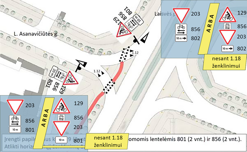

                      Šiaip bandžiau pramušti dviratininkams pirmumą Laisvės pr. nusukant į L. Asanavičiūtės g. Pavyko, bet paskui pastebėjau, jog išsukant iš L. Asanavičiūtės g. į Laisvės pr. ten taip pat yra posūkio ženklas 402., todėl parašiau privačiai projektų vadovui su užklausa ar nereiktų taisyti patvirtintos ženklinimo schemos, kurios dar nespėjo atlikti.
                      Berašant šį pranešimą gavau laišką su patvirtinta schema, kurioje jie patys, net man neprašant, numatė dviratininkų pirmumą ir iš L. Asanavičiūtės g.:

                      Deja kelio ženklų "duoti kelią" nenumatė, o trikampiai nusitrins arba bus užsnigti. Pirminiai siūlymai: https://tvarkaumiesta.lt/problem/79714
                      P. S. Patiko projektų vadovo prierašas: "Atkreipiu dėmesį, kad Jūsų minima problema dėl greičio viršijimo ties nusukimu į L. Asanavičiūtės g. yra ne ženklinimo o vairuotojų nesilaikymo KET problema." Na nieko, turiu minčių, kaip patobulint, susirašysiu dar. Beje, diskusiją reiktų perkelt į KET temą, kita vertus, čia didesnis pastebimumas.
                            Kažkokią nesamonę čia su ženklais sudėliojo. Vietoje 129 ženklo, turi kabėti 203 DUOTI KELIĄ ir ta pati nurodyta 856 lentelė, kuri informuotų, kad reikia duoti kelią dviratininkams važiuojantiems abiejomis kryptimis. Pas mus vis kažkas iš nežinojimo ar bandymo kažkaip labai gudriai padaryti, visada padaro nesamone su ženklinimu, ypač kai tas liečia dviračių eismą.
                            Pagal dabartinę schemą, kad reikia praleisti nurodys tik horizontalaus ženklinimo trikampiai, kurie turėtų būti "dubliuojami" ir kelio ženklu, nes jie greitai nusitrina. O kaip Diim4iik jau pastebėjo, tai 129 neįpareigoja nieko praleisti, tik įspėją, kad į kelią gali išvažiuoti dviratininkas.

                                    Dėl rašytų laiškų ilgio net negaliu čia kopijuoti susirašinėjimo, galit kokybiškai paskaityti čia, su nuotraukomis ir pavyzdžiais iš užsienio: https://drive.google.com/open?id=1uz...U6mK2_KP3fGv_F
                                    Mano pateikta galutinė schema, bei atsakymas: „Ačiū už pateiktus pasiūlymus. Informuoju, kad Jūsų siūlymai bus pakartotinai pateikti, pristatyti ir apsvarstyti Vilniaus miesto savivaldybės Miesto ūkio ir transporto departamento schemų derinimo darbo grupėje kitą savaitę. Dėl priimtų sprendinių informuosiu Jus asmeniškai.”

                                      Abejočiau kad ženklas 203 parodo kur prasideda sankriža, tuo labiau abejoju kad ši ženkla galima taikyt kaip nurodima praleist dviratininkus.
                                        Apie ženklą nurodantį kur prasideda sankryža kalbėjau aptartoje Panevėžio g./Kapsų g.: https://www.google.lt/maps/@54.66083...7i13312!8i6656
                                        O kaip tada reiktų parodyti, jog reikia praleisti dviratininkus? Mano pateiktoje „Google Drive” nuorodoje, išsididinus nuotrauką matosi pavyzdžiai, jog Australijoje, Olandijoje, Švedijoje, Anglijoje naudojamas tas 203 ženklas, bei aibė kitų.

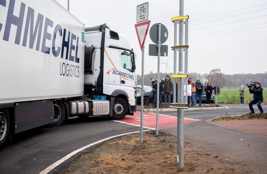

                                        Va dar Vokietijos radau kitokią kombinaciją:
                                          Manau reiktu tiesiog iteisint toki ženkla kaip raše Briedis, kad nereiketu jokiu išvedžiojimu ir visiems butu iškarto aišku.
