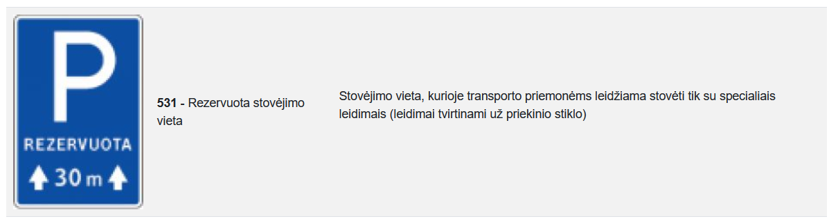

                              Ar šitas ženklas galioja abiejose kelio pusėse ar tik toje kur pastatytas?

                                Nerandu, kad galiotų abiejose.
                                8.1.Galiojimo zoną turinčių nurodomųjų kelio ženklų Nr. 528–532 stovėjimo tvarkos reikalavimai galioja nuo nurodomojo kelio ženklo iki artimiausios sankryžos ar važiuojamųjų dalių sankirtos už nurodomojo kelio ženklo, kurios pažymėtos pirmumo kelio ženklais, kelio ženklais „Lygiareikšmių kelių sankryža“, „Sankryža su šalutiniu keliu“, „Šalutinis kelias iš dešinės“, „Šalutinis kelias iš kairės“ arba „Eismas ratu“, o gyvenvietėse, kai nėra nurodytos sankryžos ar važiuojamųjų dalių sankirtos, – iki gyvenvietės pabaigos, pažymėtos nurodomuoju kelio ženklu „Gyvenvietės pabaiga“.
                                8.2.Galiojimo zoną turinčių nurodomųjų kelio ženklų Nr. 528–532 stovėjimo tvarkos reikalavimai taip pat galioja nuo nurodomojo kelio ženklo iki kitų nurodomųjų kelio ženklų Nr. 528–532 arba draudžiamųjų kelio ženklų Nr. 332–335.
