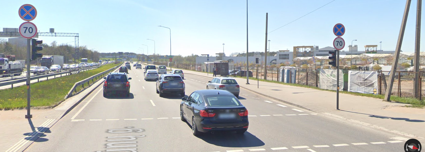

        Be to ten 50, nes 70km/h galioja iki tolimosios (nereguliuojamos) gariūnų sankryžos. kitas 70 yra uz dvirtakio "pervažos".
        Ai nors trūksta atitinkamo ženklo pagrindiniam kelyje, tai gal ir negalioja iki ten tada.

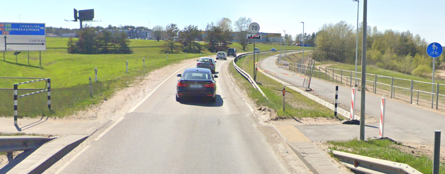

            Aš maniau, kad ten ant 100 km/h galima, nes visi varo. Oficialiai, gaunasi, kad buvo 70 km/h → sankryžos ženklas 507. ties nusukimu į turgų panaikina šį greitį, nes jis galioja iki sankryžos → tada 50 km/h dar toliau esančiame posūkyje į Kauną, nes bendrinis greitis gyvenvietėje galioja → už pervažos gyvenvietės pabaiga ir dididnamas greitis vėl:
                Dėl šio niuanso turbūt nenutrūksta ties nusukimu, nebent reikia žinot kad ties išvažiavimu yra ženklas šalutinis (trūksta 109 ženklo). Man atrodo tiesiog nekokybiškai išdėlioti ženklai. 2014 streetview matosi kad buvo net 40 ženklas jungiamajam kelyje iki pervažos.

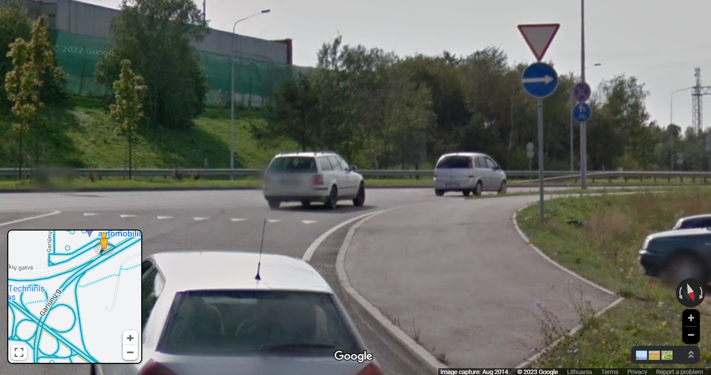

                    EDIT: visgi yra pimumo ženklas, trikampis įvažiuojantiems iš šono – tai kaip dabar? Teoriškai, turi būti „ženklai“, bet yra tik „ženklas“.
                        Visiškai teisingai - savo žinutėje būtent šitą ženklą ir minėjau kaip įvažiavimą į kelią, ties kuriuo baigiasi greičio ribojimai.

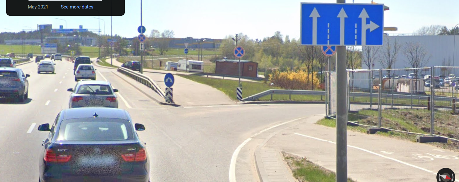

                          Kokią dar aikstelę? Teko ten kada važiuoti? Ten nuovaža į Paneriškių g.

                              nu ir ilga diskusija, o taip paprasta:
                              1). nusukime link Kauno (kur buvo foto) nėra nei perėjos nei dviračių pervažos, todėl pagal KET automobiliai turi pirmumą. tačiau palikta vieta žmonėm pereiti gatvę. tai KET leidžia (pseudo perėjos), bet kaip sakau pirmumo nesuteikia. ir tikrai ten automobiliai nesuka į dešinę, kad laikyti kad kerta šaligatvį.
                              2) greičio ribojimus naikina tik sankryžos pažymėtos pirmumo ženklais, turima omenį pagrindinis kelias, bei šalutinis iš kairės/dešinės. ne trikampis. taigi tame gariųnų nusukime atitinkamo žymėjimo nėra. tai greitis lieka 70.

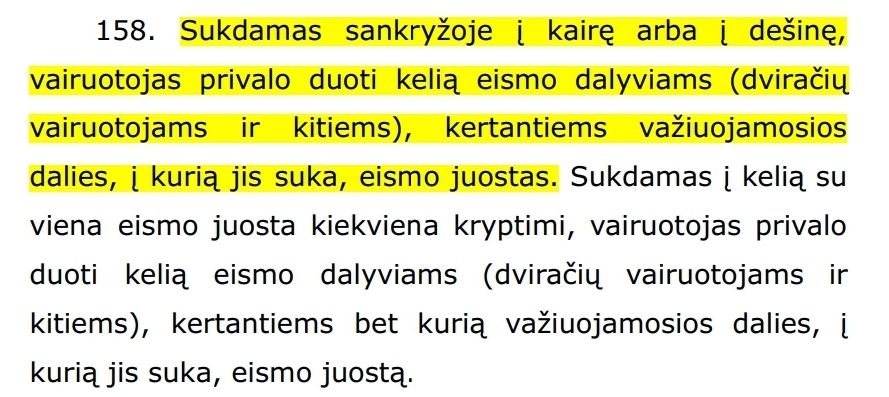

                                  Na pagal KET tai ne taip rašo, nėra jokių pervažų ar perėjų paminėta šitam punkte, o 509 ženklas žymi sankryžą aptariamoje vietoje. O dviračių pervaža pati iš savęs niekur nesuteikia pirmumo, skirtingai nei pėsčiųjų perėja, kurios tokia ir prasmė.

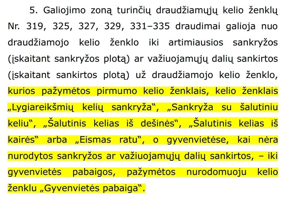

                                    tikrai ne. KET 1 priedas - "Galiojimo zoną turinčių draudžiamųjų kelio ženklų Nr. 319, 325, 327, 329, 331–335 draudimai galioja nuo draudžiamojo kelio ženklo iki artimiausios sankryžos (įskaitant sankryžos plotą) ar važiuojamųjų dalių sankirtos (įskaitant sankirtos plotą) už draudžiamojo kelio ženklo, kurios pažymėtospirmumo kelio ženklais, kelio ženklais „Lygiareikšmių kelių sankryža“, „Sankryža su šalutiniu keliu“, „Šalutinis kelias iš dešinės“, „Šalutinis kelias iš kairės“ arba „Eismas ratu“,o gyvenvietėse, kai nėra nurodytos sankryžos ar važiuojamųjų dalių sankirtos, – iki gyvenvietės pabaigos, pažymėtos nurodomuoju kelio ženklu „Gyvenvietės pabaiga“."
                                      Click image for larger version Name:	Screenshot_20230521_180022_Foxit PDF Editor.jpg Views:	0 Size:	78,5 kB ID:	2052563
                                      "Į kurią jis suka". O suka jis į A1. Tai privažiavęs A1 ir turės praleidinėti A1 kertančius dviratininkus.

                                        tikrai ne. KET 1 priedas - "Galiojimo zoną turinčių draudžiamųjų kelio ženklų Nr. 319, 325, 327, 329, 331–335 draudimai galioja nuo draudžiamojo kelio ženklo iki artimiausios sankryžos (įskaitant sankryžos plotą) ar važiuojamųjų dalių sankirtos (įskaitant sankirtos plotą) už draudžiamojo kelio ženklo, kurios pažymėtos pirmumo kelio ženklais, kelio ženklais „Lygiareikšmių kelių sankryža“, „Sankryža su šalutiniu keliu“, „Šalutinis kelias iš dešinės“, „Šalutinis kelias iš kairės“ arba „Eismas ratu“,o gyvenvietėse, kai nėra nurodytos sankryžos ar važiuojamųjų dalių sankirtos, – iki gyvenvietės pabaigos, pažymėtos nurodomuoju kelio ženklu „Gyvenvietės pabaiga“."
                                          Vėl grįžtama prie geometrijos. Suka jis į dešinę, ką ir nurodo tas ženklas. prieš A1 yra kelio ženklas duoti kelią, kuris atlieka minimą funkciją.
