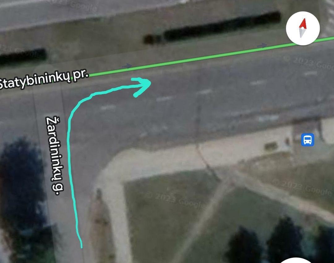

    Bet tai ant kiek mes nesusišnekam. Diskusija buvo ar galima sukti dešinėn iškart į kairę juostą apsisukimui. Tai vat ir prašom parodyti, kaip iš to išvažiavimo pateksi nepakeitęs juostos, tebūnie ir per stotelę, jei jau taip norisi per ją važiuot
      O tai kaip jaustis eiliniam vairuotojui privažiavus tokią sankryžą, kai reik priimt sprendimą kaip elgtis kelių sekundžių laikotarpyje? Kai čia antrą dieną baigiat "jaučio skūrą" prirašyt diskusijos
        Koks dar rikiavimasis, jeigu įvažiuoji į tau skirtą juostą?
        Pasuki į juostą, į kurią tau reikia, ir baigtas kriukis
          O tai Jūs tarpą tarp linijų užskaitot kaip čiuriką persiteleportavimui per eismo juostą? Truputį nėščias tik...
            Kelių eismo taisyklės leidžia vairuotojui rinktis eismo juostą, kurią jis nori. Tai prie ko čia kitos eismo juostos ir teleportavimasis per jas?

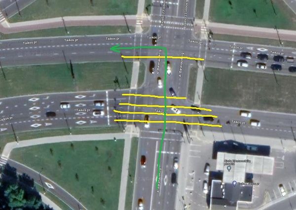

                            Dėl aiškumo, kad tavo interpretacija apie "persirikiavimą" yra absurdiška ir prieštarauja KET, pateikiu dar vieną pavyzdį. Per kiek čia juostų "persirikiuoji"?

                              O tai kaip rodai posūkį "rikiuodamasis" mano parodytame pavyzdyje? Kodėl neatsakai? Pagal KET privalai rikiuodamasis rodyti posūkį.

                              Čia ne rikiavimasis, o posūkis, kurį darant kerti kiek nori linijų (jei jos punktyrinės). Nebent į kairę yra nupieštos linijos, kokia trajektorija į kurią juostą turi važiuoti, taip būna, kai sukama į kairę dviem juostomis, bet šiuo atveju laisvai renkiesi kokią nori juostą.
                                Tai aš ir šaržuoju. Suprantu, kad čia ne joks persirikiavimas. Bet Ginthus teigia, kad jei suki į dešinę į trečią juostą, tai neva iš tikrųjų suki į pirmą juostą ir vykdai perisirikiavimą į antrą, o iš antros į trečią. Tai pateikiau analogišką pavyzdį į kairę, nes įdomu, kur čia "persirikiavimas"
                                    Paeiliui pagal žymėjimą. Pirma kertu įvažiavimo į kelią liniją 1.7 rodydamas dešinį posūkį, po to perjungiu į kairį ir kertu 1.5 eismo juostos liniją.
                                    Tikrai nesimato skirtumo tarp šios sankryžos ir anų pavyzdžių? Tuomet viliuosi neteks mudviem kelyje susikirsti

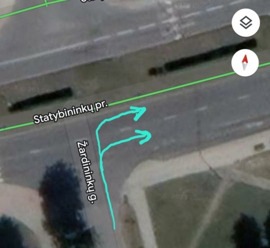

                                      Statmenas juostos kirtimas nėra persirikiavimas. Ar tu suki į dešinę, ar į kairę. Mano pirmuoju pateiktu atveju kirtęs pirmą ir antrą juostą pasuki į trečią.
                                      Įdomumo dėlei, gali pažymėti mano trajektorijoje atkarpą, kurioje rodai posūkį "persirikiuodamas"?
                                      Click image for larger version  Name:	Screenshot_20230504_175238_Maps.jpg Views:	1 Size:	66,0 kB ID:	2048665

                                        O kurį pavyzdį rodei klausdamas? Nes čia tai pateikinėji absoliučiai skirtingas situacijas su skirtingais žymėjimais, bet nori tik vieno universalaus atsakymo. Nu negali iš kiemo ar degalinės ar greitėjimo juostos magistralėje iškart patekt į 2 ar 3 juostą be rikiavimosi.

                                          O kurį pavyzdį rodei klausdamas? Nes čia tai pateikinėji absoliučiai skirtingas situacijas su skirtingais žymėjimais, bet nori tik vieno universalaus atsakymo. Nu negali iš kiemo ar degalinės ar greitėjimo juostos magistralėje iškart patekt į 2 ar 3 juostą be rikiavimosi, nebent trajektorijos žymėjimas būtent taip nukreiptų
                                          Kaip negalima iš kiemo sukti į 2, 3 ar 4 juostą? KET tai leido ir iki šiol. Dabar jau įrašė ir į KET (tik dėl aiškumo). Ir vis tiek dar kažkam neaišku? Nu sorry.
                                          Magistralės ir greitėjimo juostos čia visai kita kalba. Ten tik į greitėjimo juostą ir įvažiuosi.
