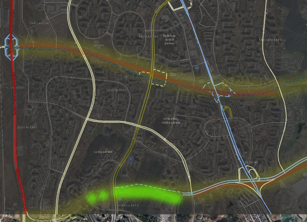

            Ozo g. yra paraleli, tęsinys pro kapines yra numatytas BP, tunelis taip pat, o Šešuolių g. jau pastatyta. Iš jos parkavimą pašalinus, net nereiktų nieko rekonstruot (A juostų į aplinkkelį vargu ar reikia, o naikinamą parkavimą gatvėje galėtų naujai įrengti pievose aplink). Prie „Seb” arenos galėtų likti tos D kat. gatvės, dingtų ir tranzitas jomis.
            Žalia – trūkstama jungtis pro kapines, taškučiai – numatytas tunelis:

            Neišvirus sriubos, gi neinama deserto valgyt.

              Nereikia ten jokio tunelio - reikia perkelti kapus į kitą vietą (tą patį padayti ir Rasų kapinėse) ir pastatyti paprastą 2+2 (A+1+1+A).
                Tunelis ne per kapines, o tarp Laisvės pr. ir Šešuolių g. Per kapines tiesiant nereikia nieko perkelinėti, gatvės trasoje kapų nėra.
                  Bet tada dar Šešuolių-Vakarinio sankryžoje reikėtų viaduko.
                    Tunelis man rodos planuotas po Viršuliškių skveru ties Maxima, ne pro kapines. Kapinės yra labai kalvotos - tai reikėtų galvot kaip tą spręst, nes ten, kur turėtų eit gatvė, yra nemaža dauba. Apie kapų iškėlimus svajot neverta manau.

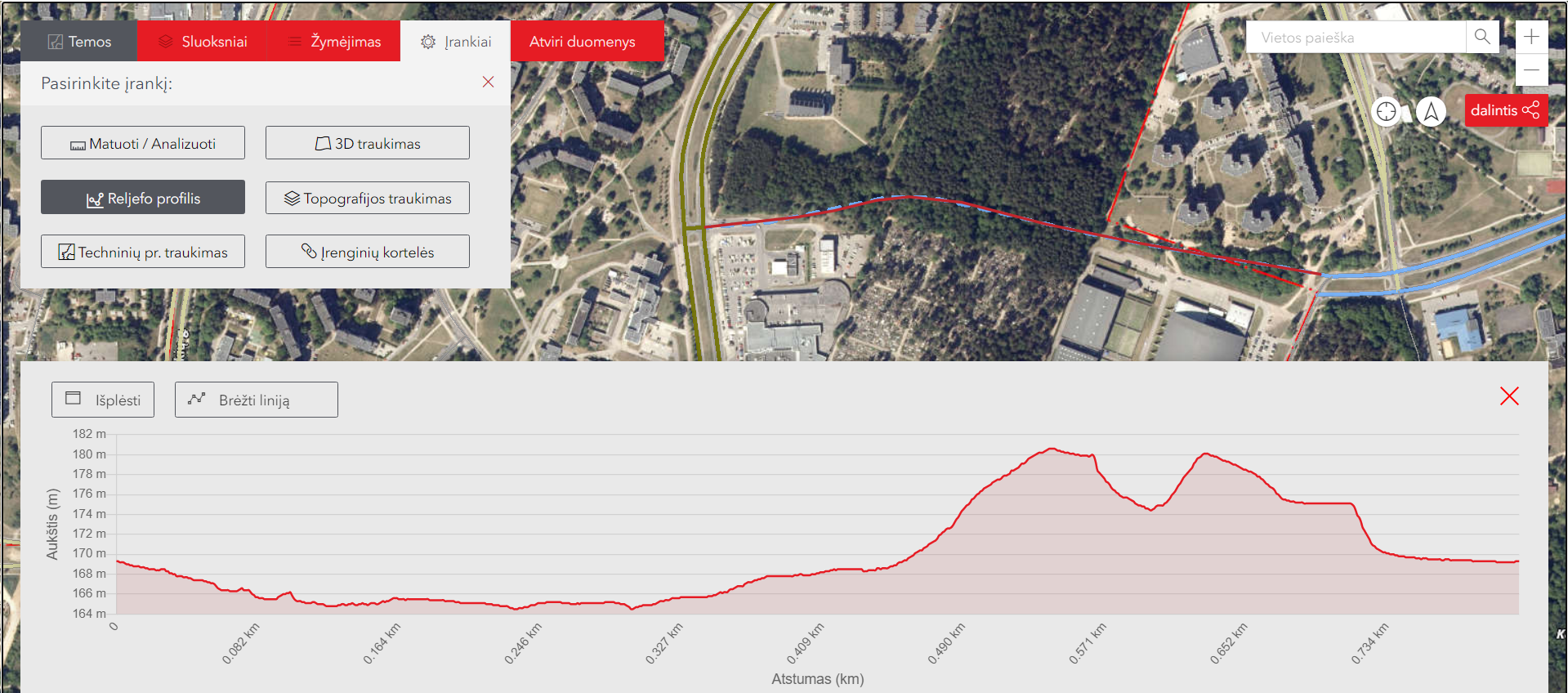

                        Taip, tunelis po skveru, vien dėl to, kad gyventojams išsaugot gamtą. Reljefas kapinėse, mano manymu, nėra baisus – ten ne dauba, o kalva su viršuje esančia daubele. Realiai viską nukasti negali būti problema. Priklausomai kaip arti tie kapai, jie tiesiog liktų pylimų viršuje. Vargu ar ten reiktų betonuoti sienas, išlaikant kapus aukštumoje – tikėtina rezervuojant atstumą jau buvo atsižvelgta. B kat. gatvei 6 % išilginis nuolydis. Jei būtų didžiulė problema, galėtų sumažint kategoriją iki C – 7 % nuolydis. Šešuolių g. jungiama prie applinkkelio, kaip C.
                        Matuota nuo Ozo g. link Laisvės pr.:
                        Click image for larger version  Name:	download.png Views:	0 Size:	1,37 MB ID:	1857024
                        Nuoroda: https://maps.vilnius.lt/teritoriju-p...full&identify=
                        Patiems pasidaryti nuolydžio matavimą, spausti: įrankiai -> feljefo profilis -> brėžti liniją.
