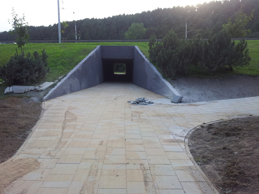

                                Buvau bandęs siųsti prieštaravimus dėl perėjos ties VSD, tai atsakė, kad koks užsakymas iš savivaldybės – toks ir sprendimas. Jei siųsti, tai, manau, reiktų iškart Poderskiui, juolab jis buvo pėsčiųjų entuziastas anksčiau įkūręs pėsčiųjų grupę FB. Galima paimt šią foto iš Laisvės pr. šalia "Litexpo", kaip pavyzdį, kad net Vilniuje jau seniai egzistuoja humaniškos požeminės perėjos: https://www.miestai.net/forumas/file...8&d=1536686211
                                Prie to pačio, dar siunčiantiems pridedu nuotraukas, kad lengviau įtikint. Pagal sklypus, ten iš abiejų pusių valstybės žemė, o ties "Iki" jau net dabar stipriai įgilinta erdvė:
