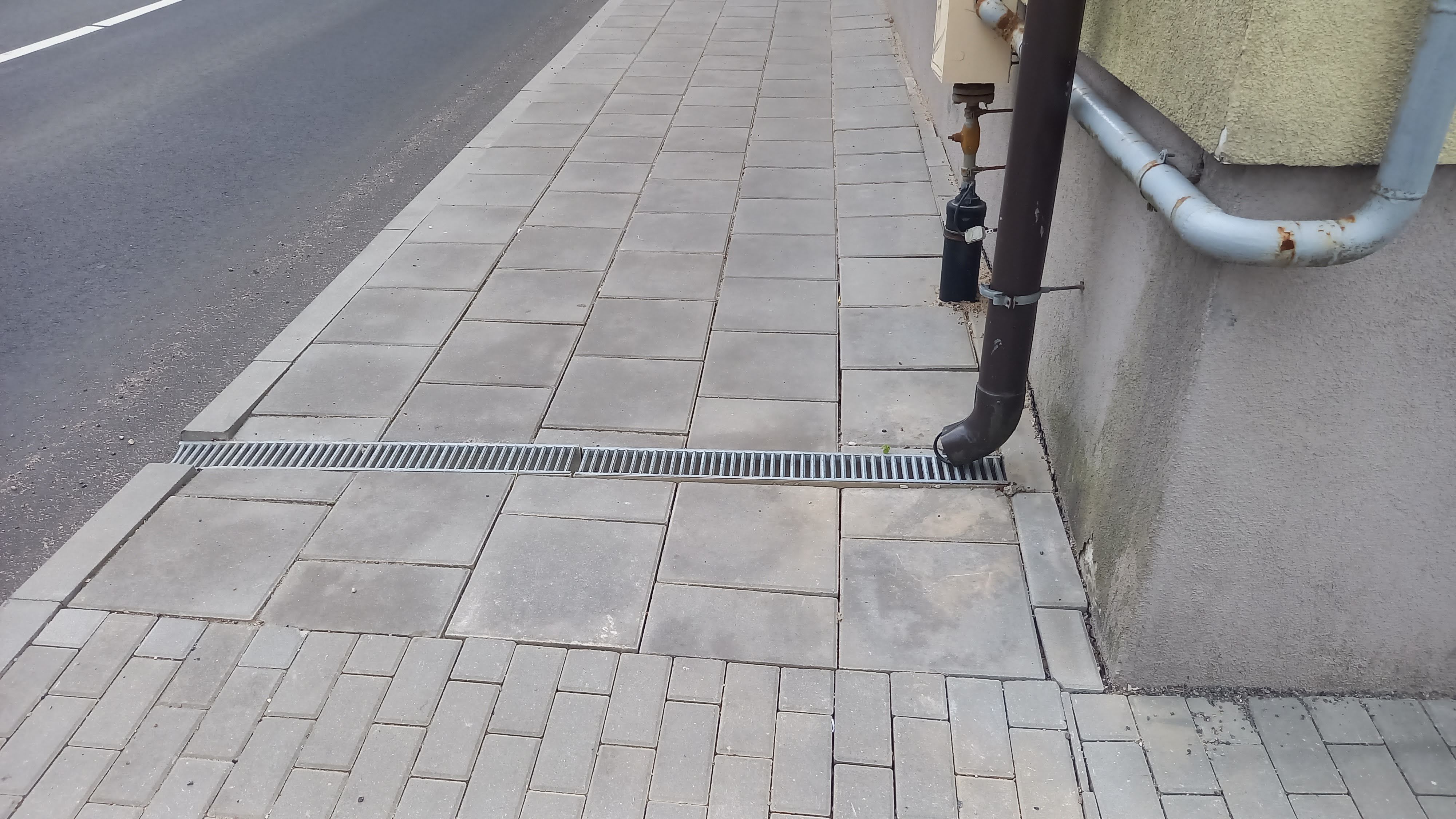

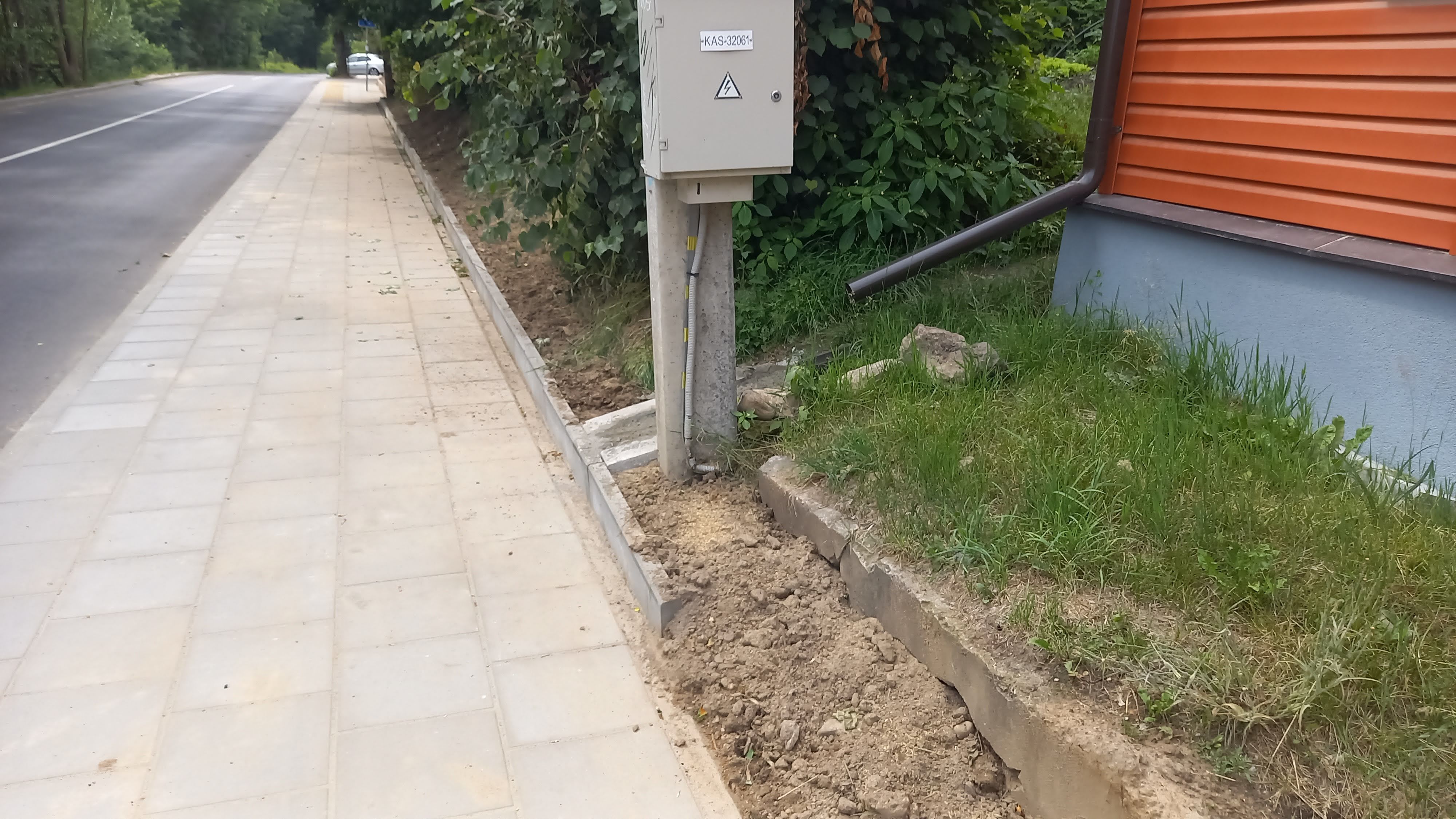

      3 dalys, projektavimas, traumos,
      Mes gyvendami tropikuose nežinom kas yra vandens užsalimas, slidumas, traumos nuo paslydimo,
      Nejau taip sunku projektuoti vandens nubėgėjimą, latakus,
      PVZ: va taip

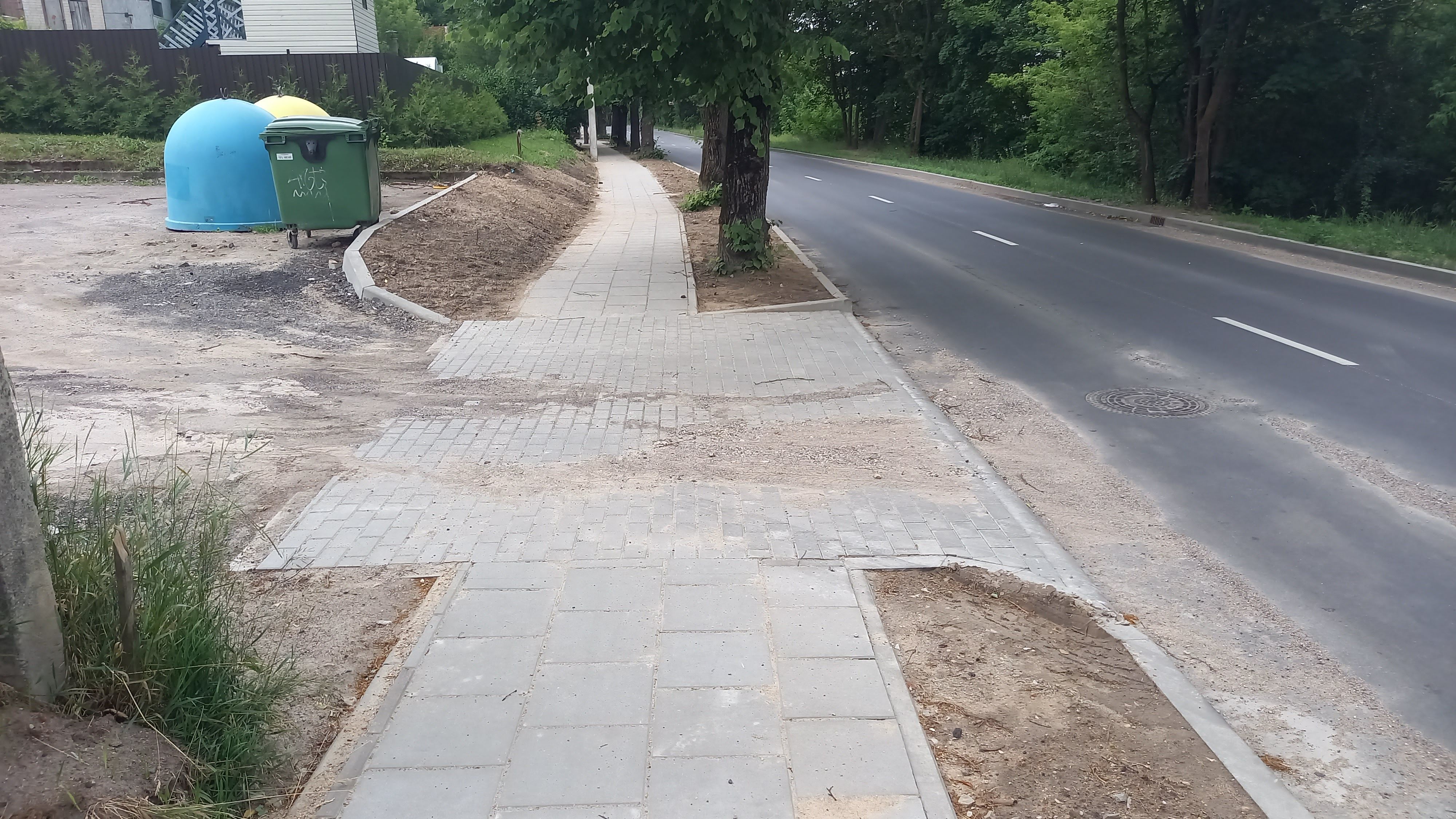

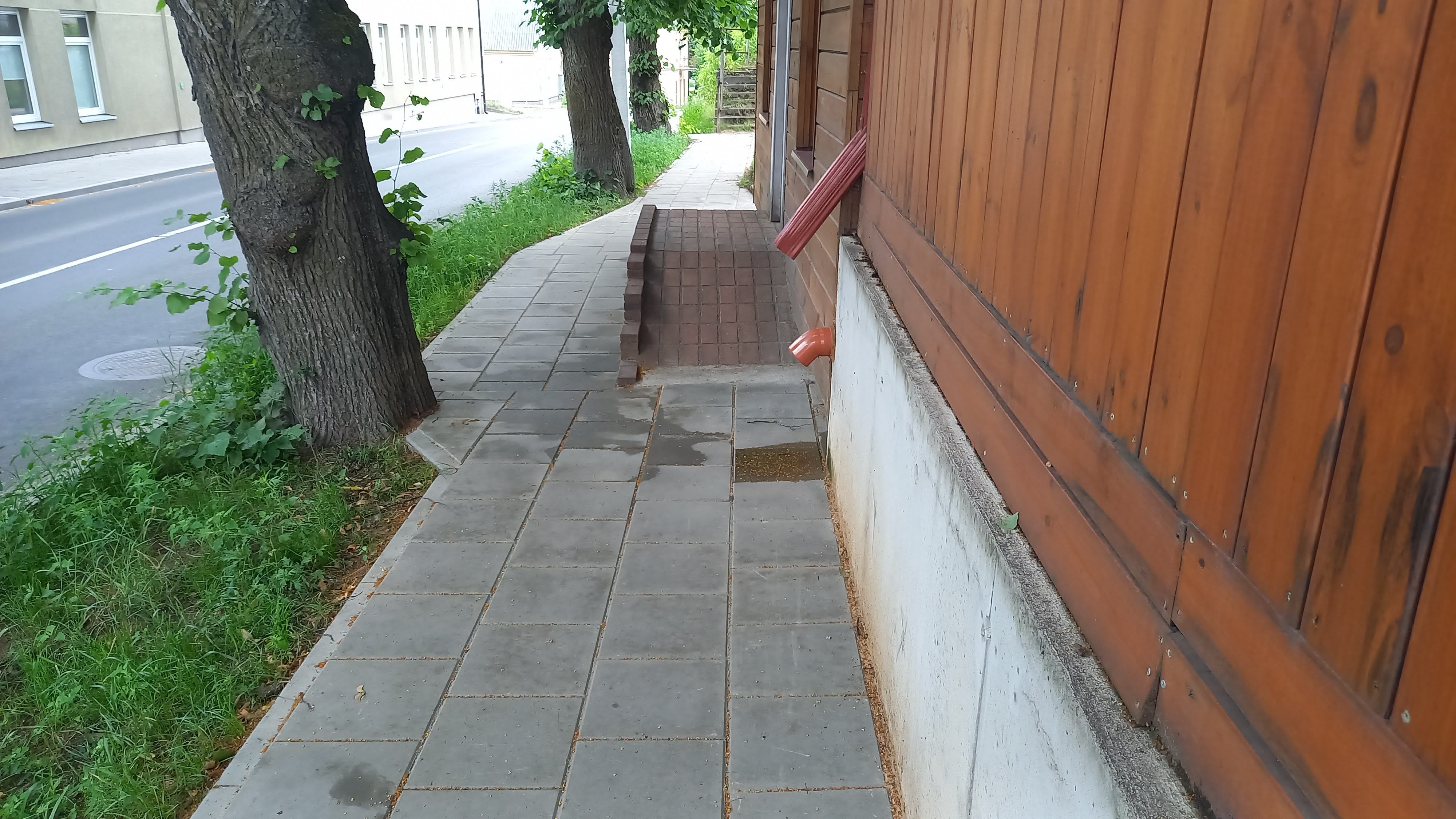

      bet mes darom taip:
      ten toliau autobuso st, žmones iš ten eis čionai...

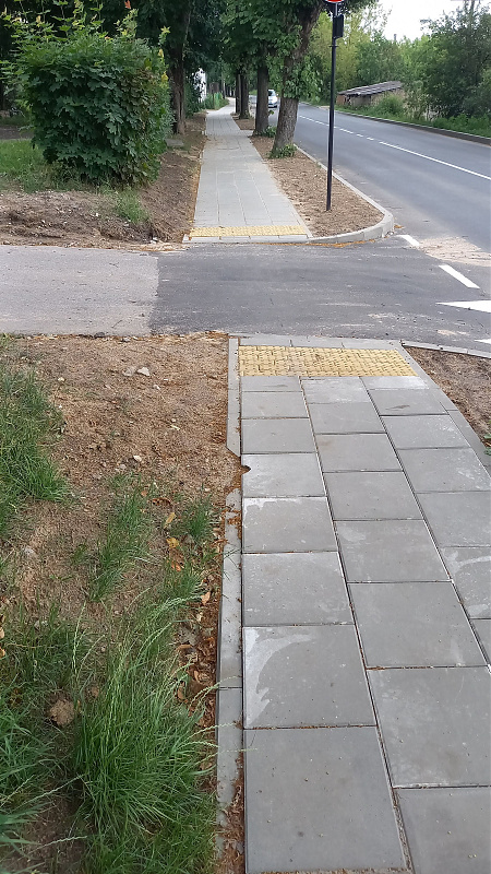

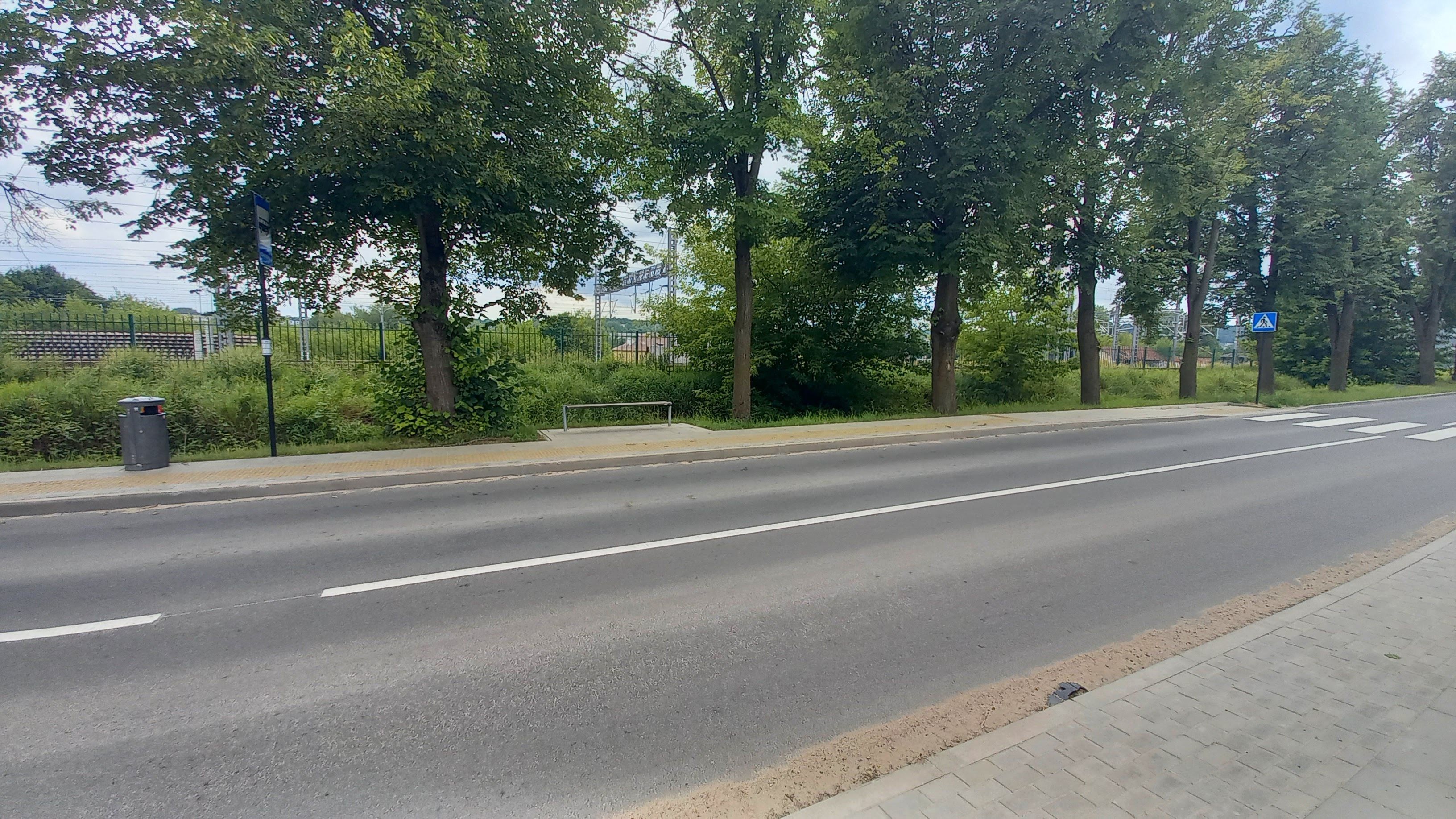

      čia kur bortas nuleistas pėsčiųjų perėja

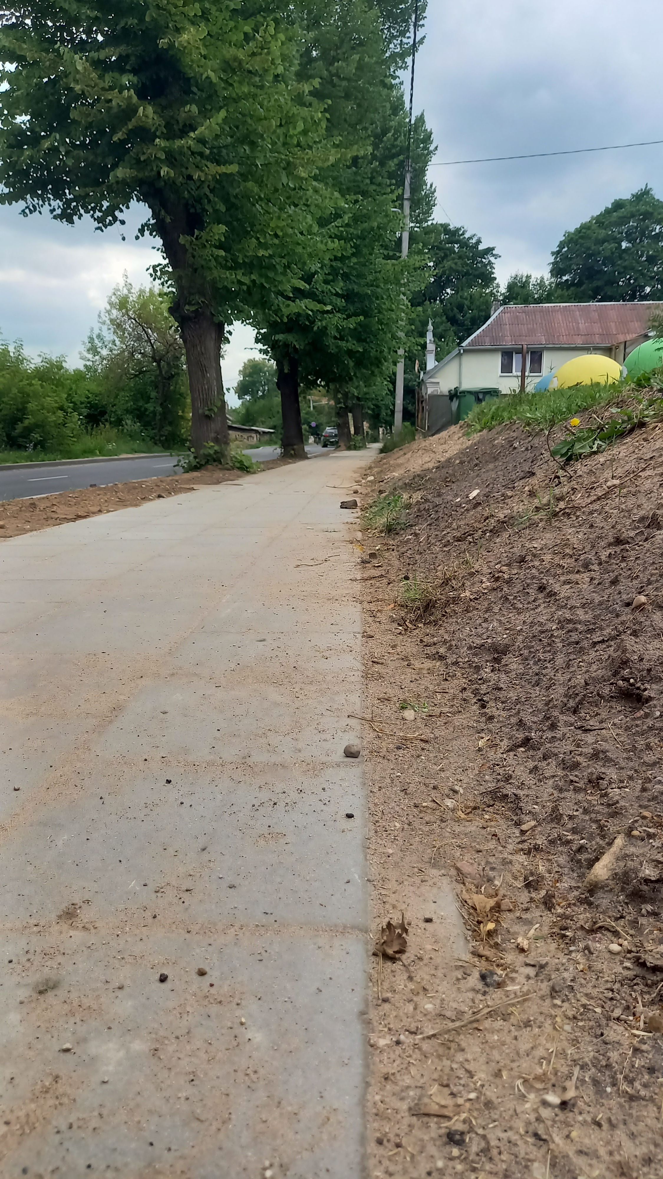

      nesmagu rudeni / pavasari bus, užtat kiemsargiai prie darbo bus,
        4.
        po stiprios liutes nekažkas gaunasi,

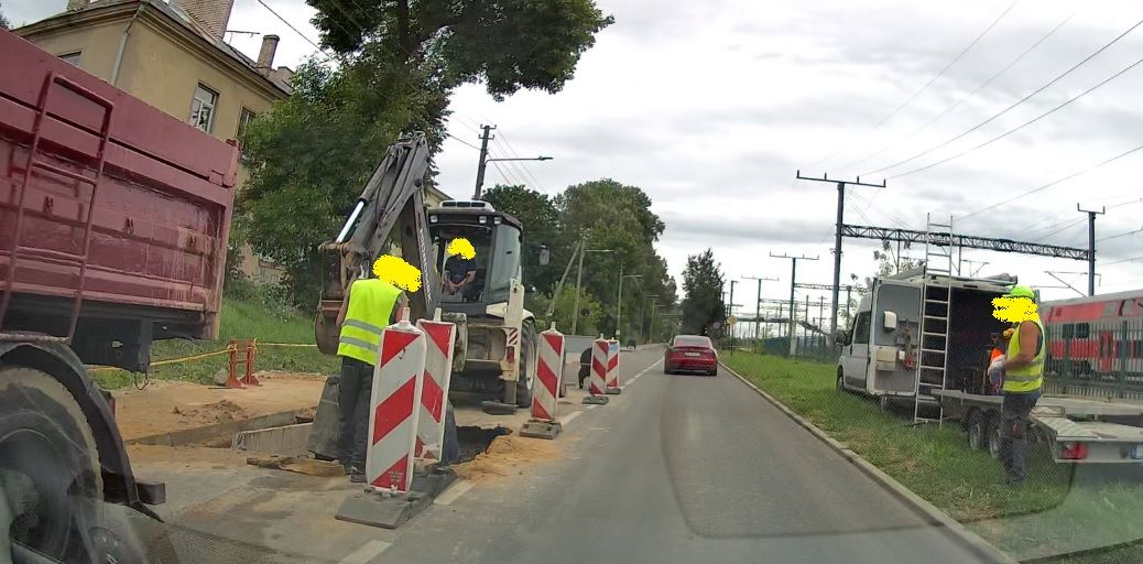

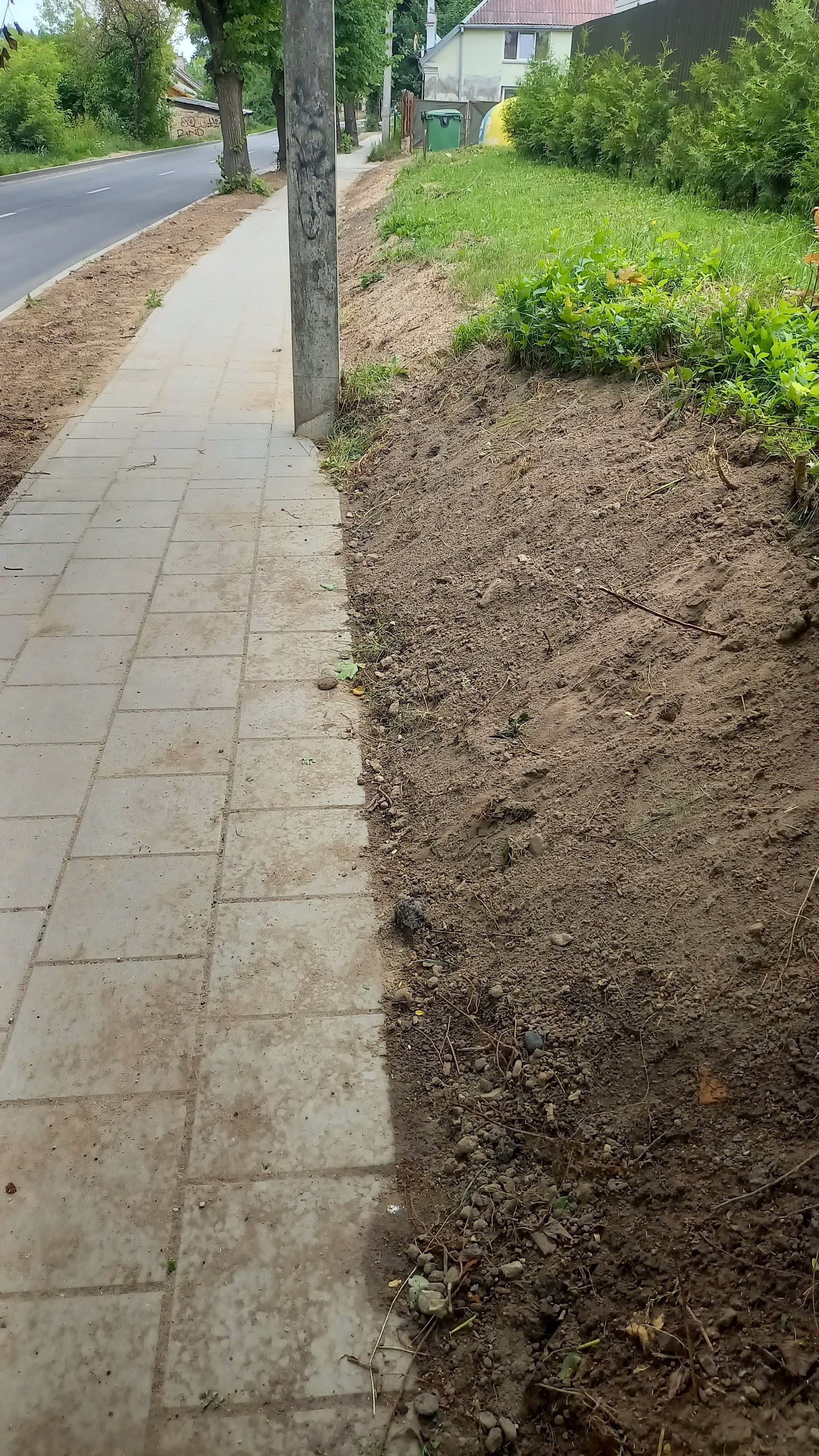

        Atkreipkit dėmesį jog nuolydis i taką kur eina žmones, jei daug vandens ir bukas auto bus bedu, kodėl nepadarius nuolydi link medžių, tegul ten būna vanduo,
        Primenu jog darė projektą, pamiršo lietaus nuotekas padaryt, kase kelia klojo vamzdžius.

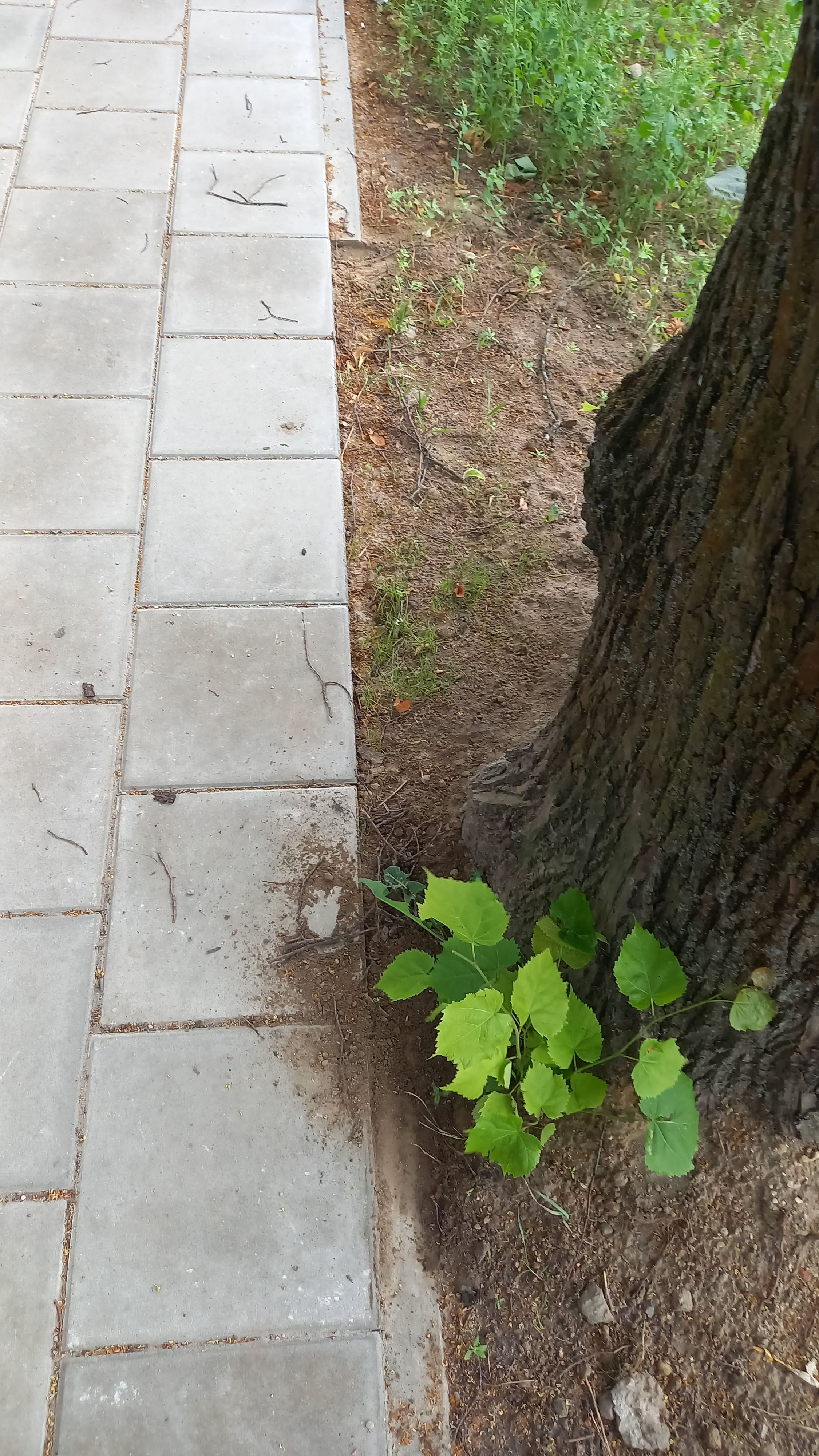

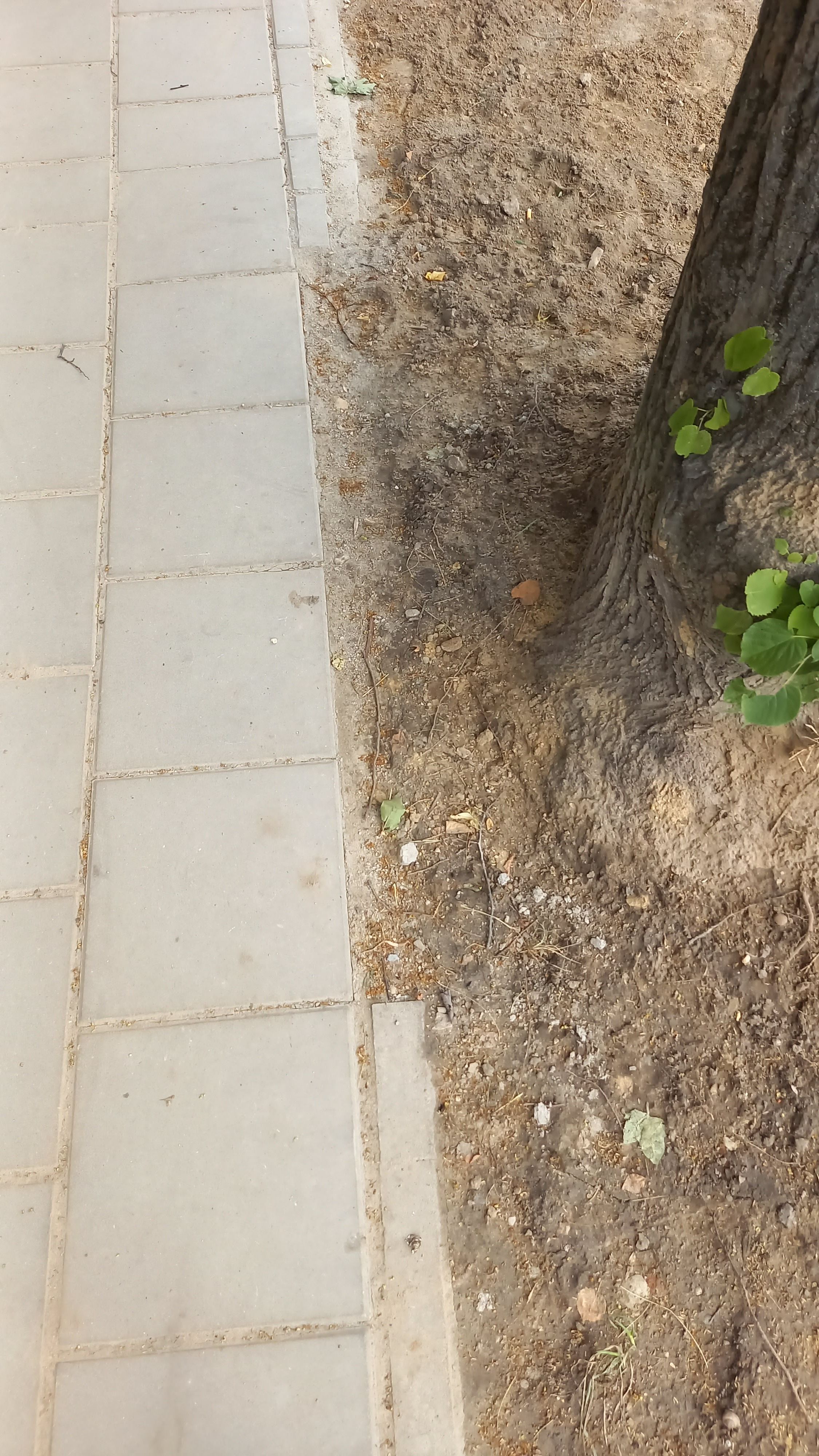

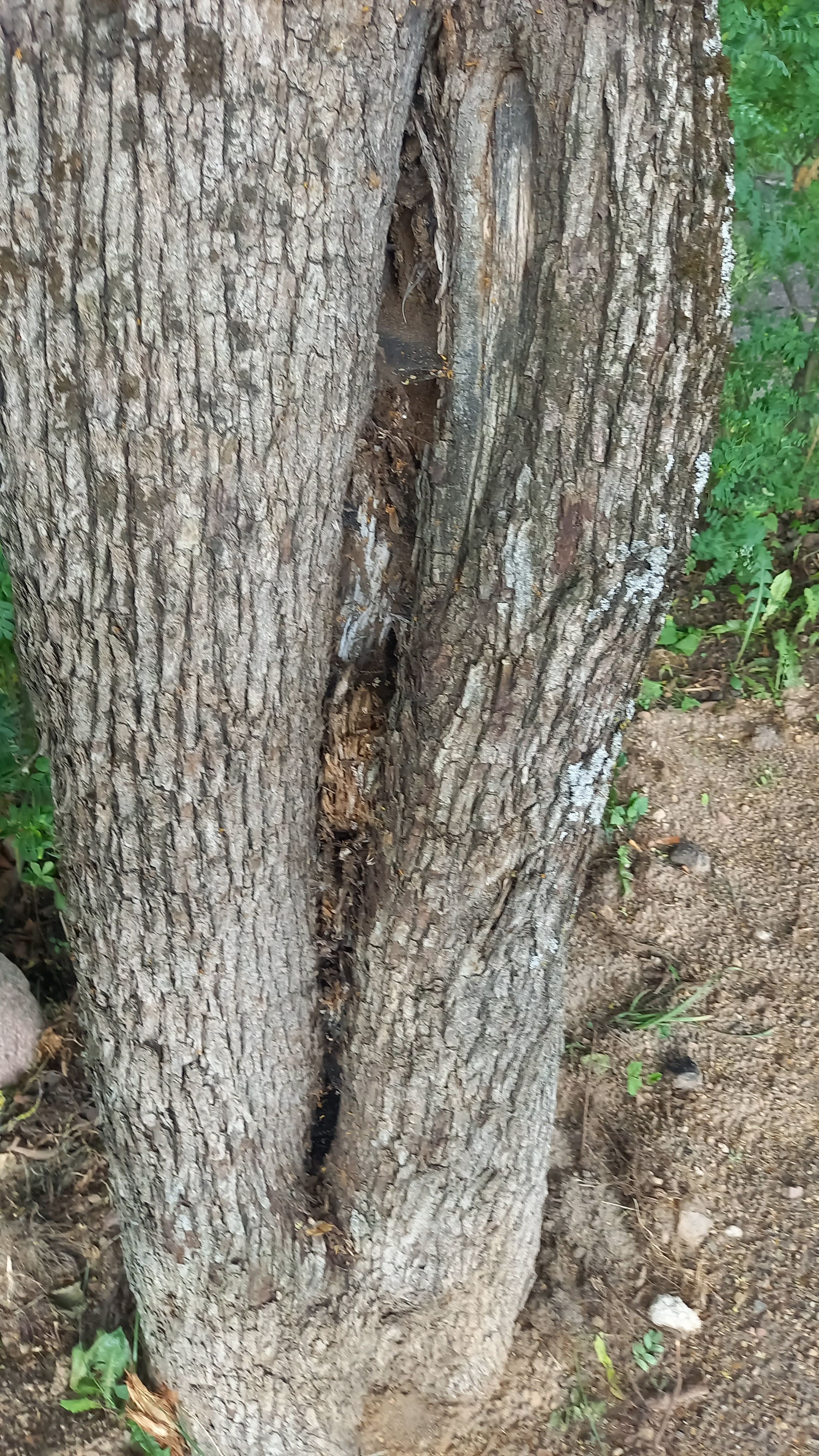

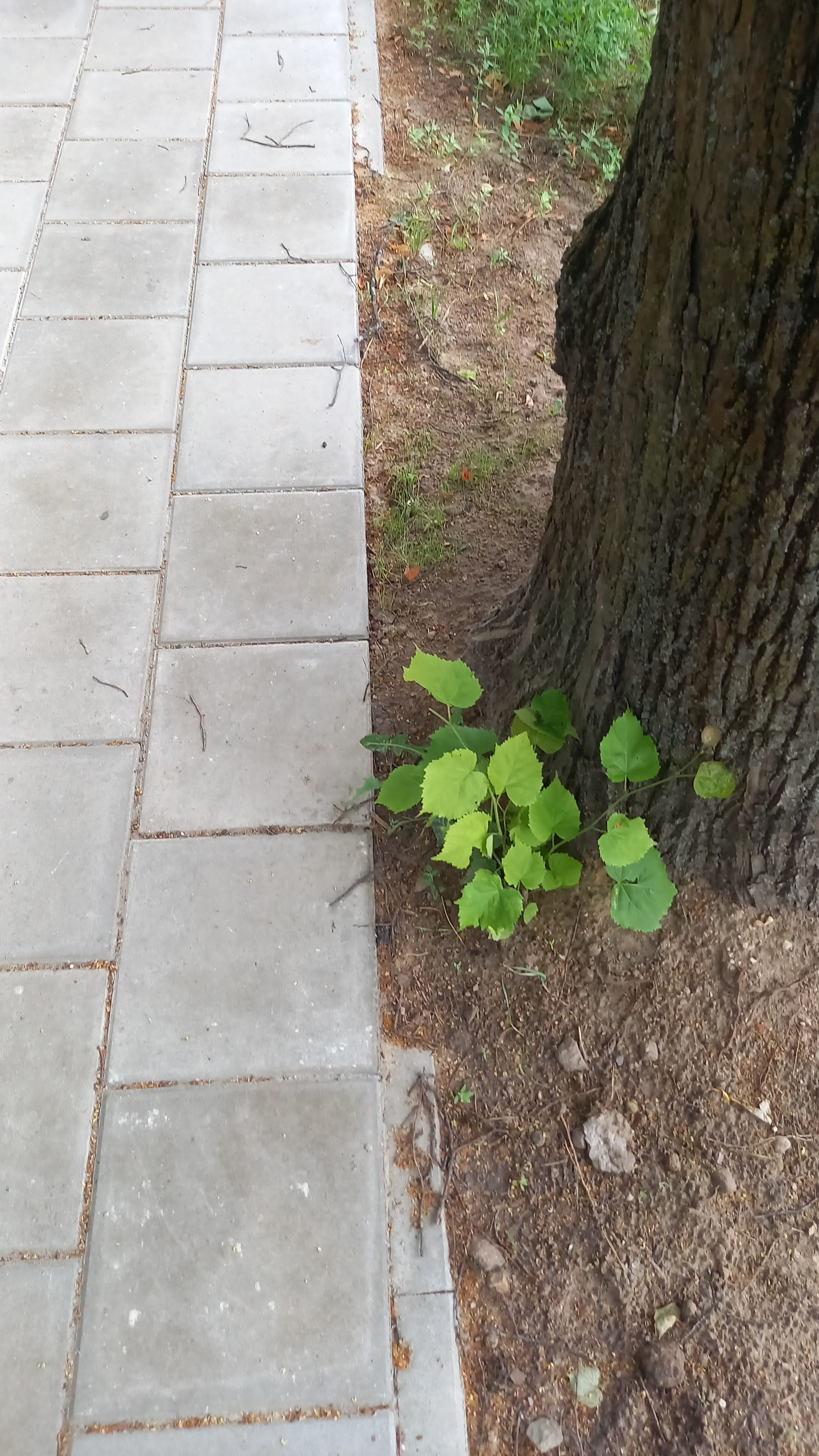

          6. medžiai,
          Ar tikrai reikėjo girtis jog išsaugojo medžius, ar reikėjo tokius palikti? Ar nepažeisti šaknys? Ar gyvens toliau?
          ten nera borto nes netilpo?

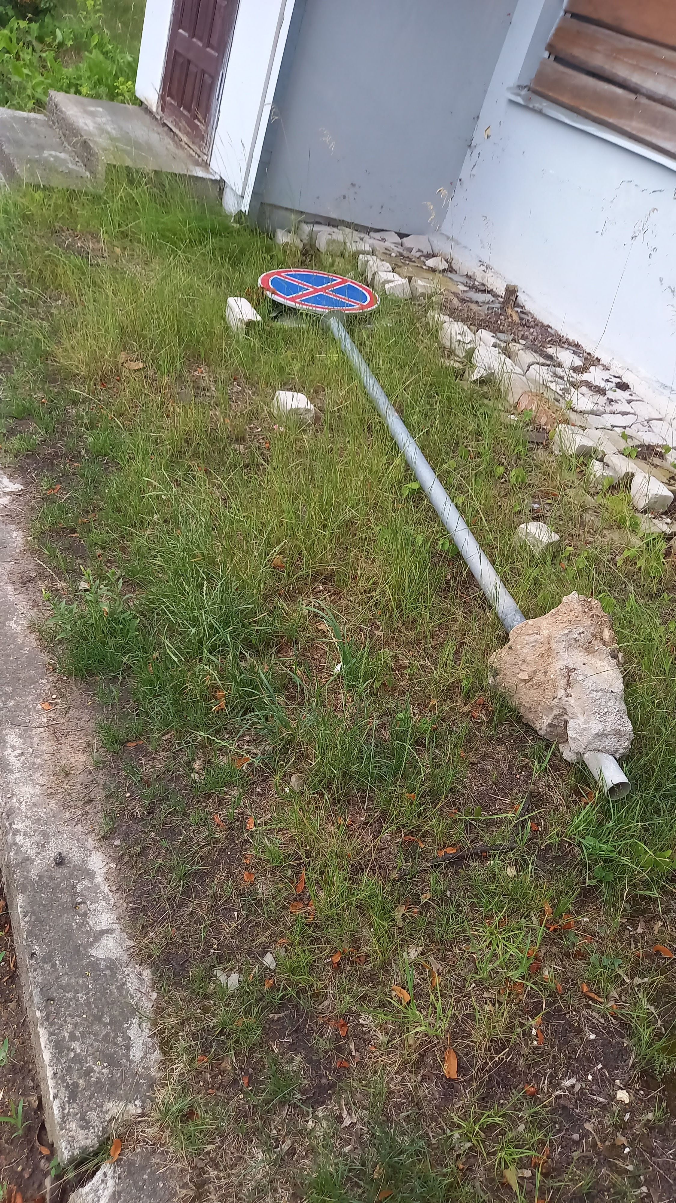

            7. ecoservice arba kitas aptarnaujantys transportas
            medaus jau buvo aprašyta

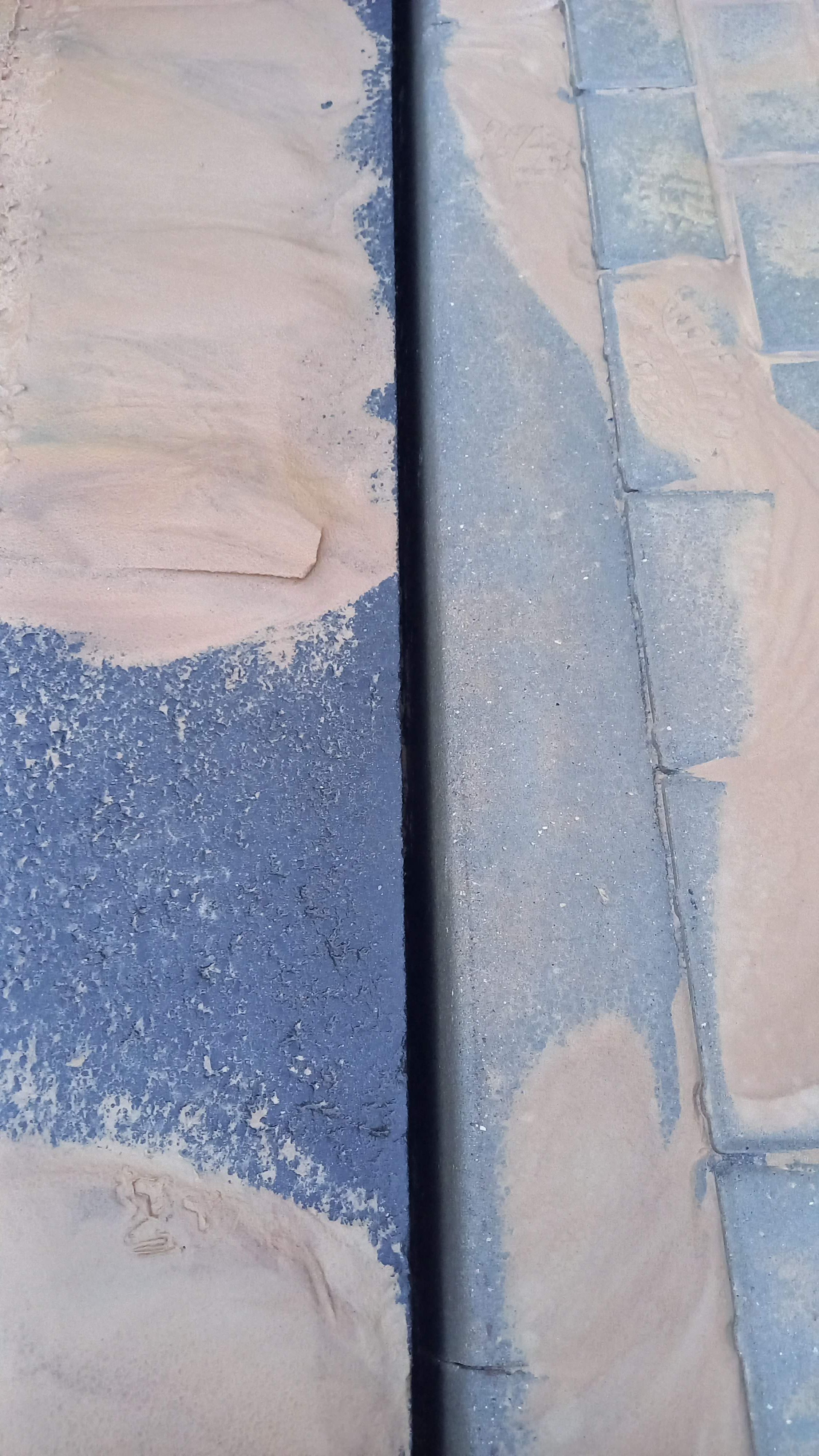

            kaip ilgai bortai ir trinkeles atlaikys?

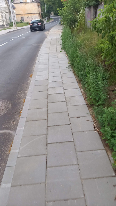

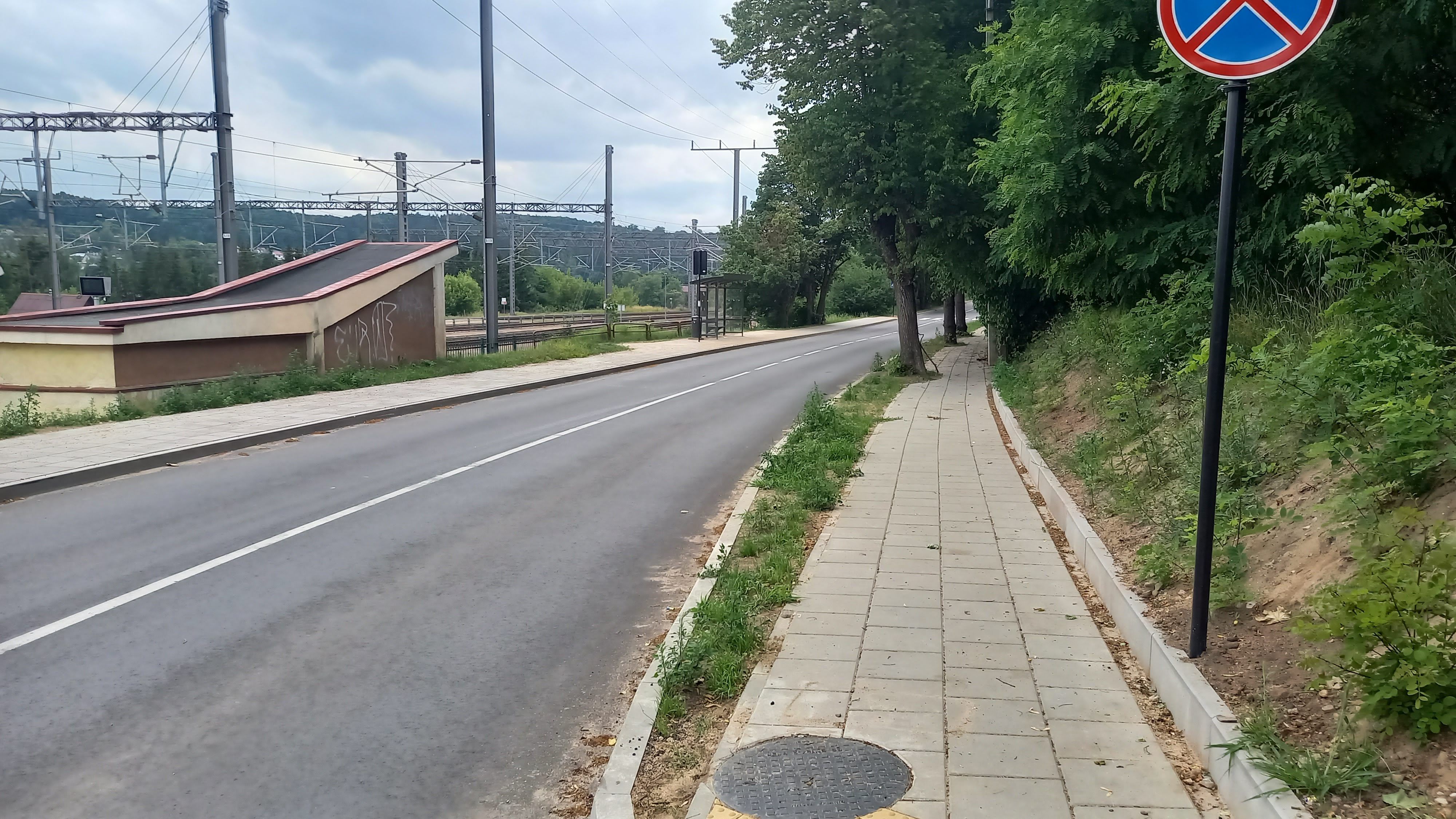

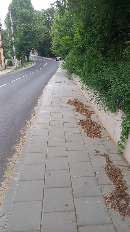

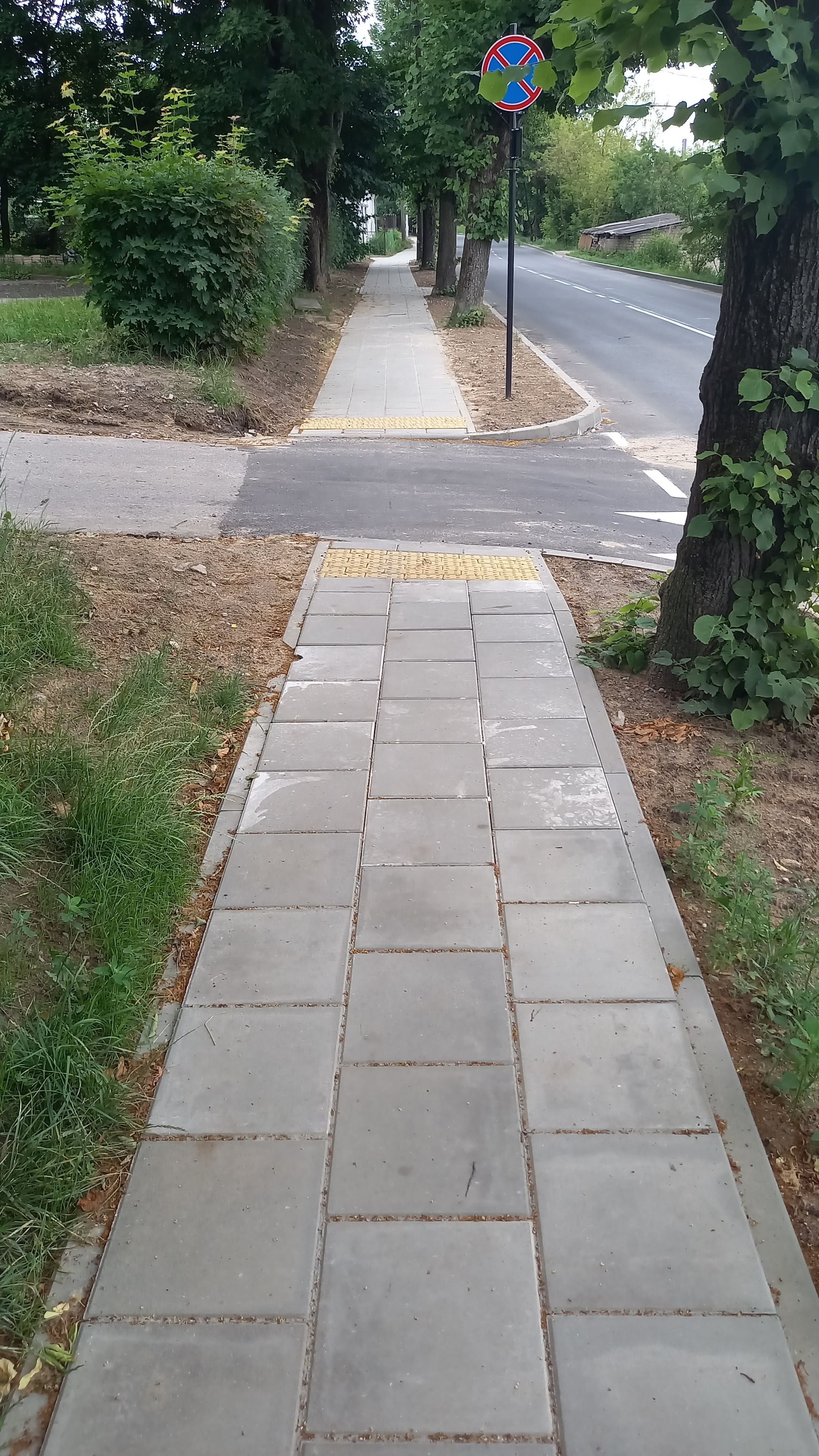

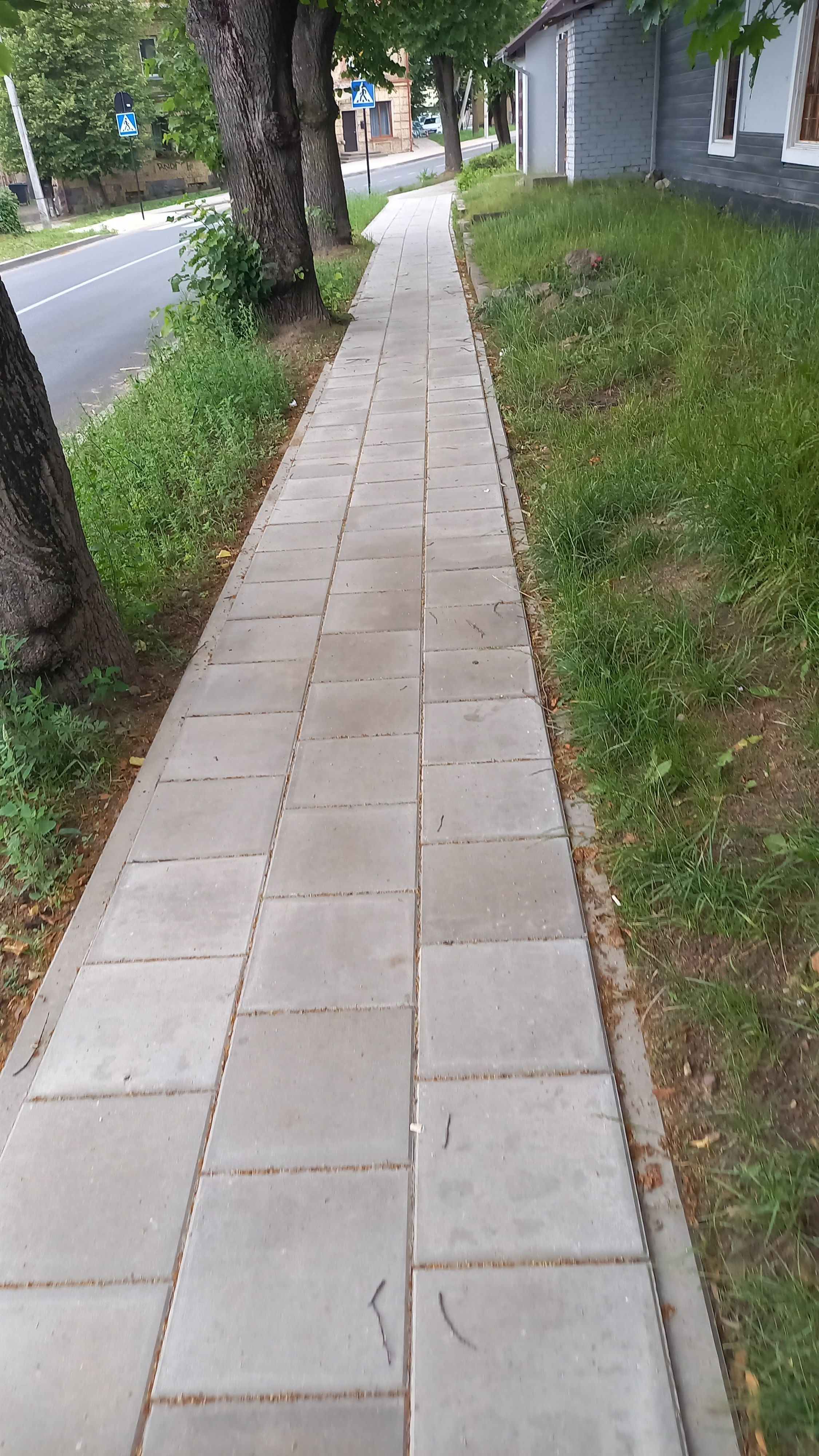

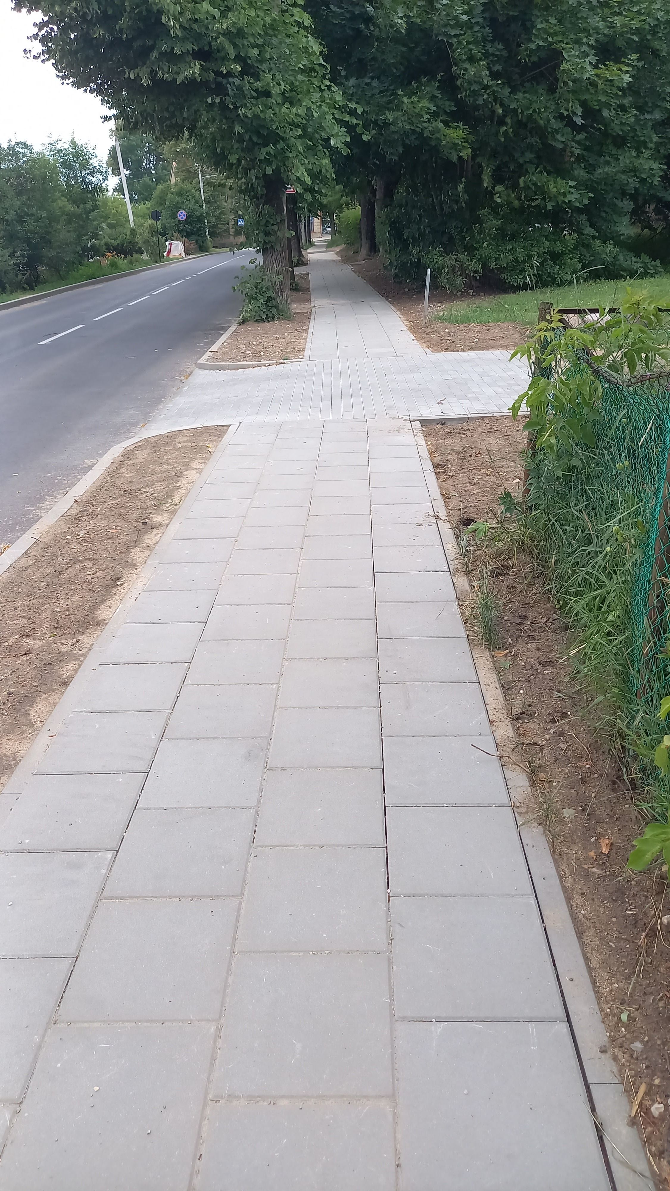

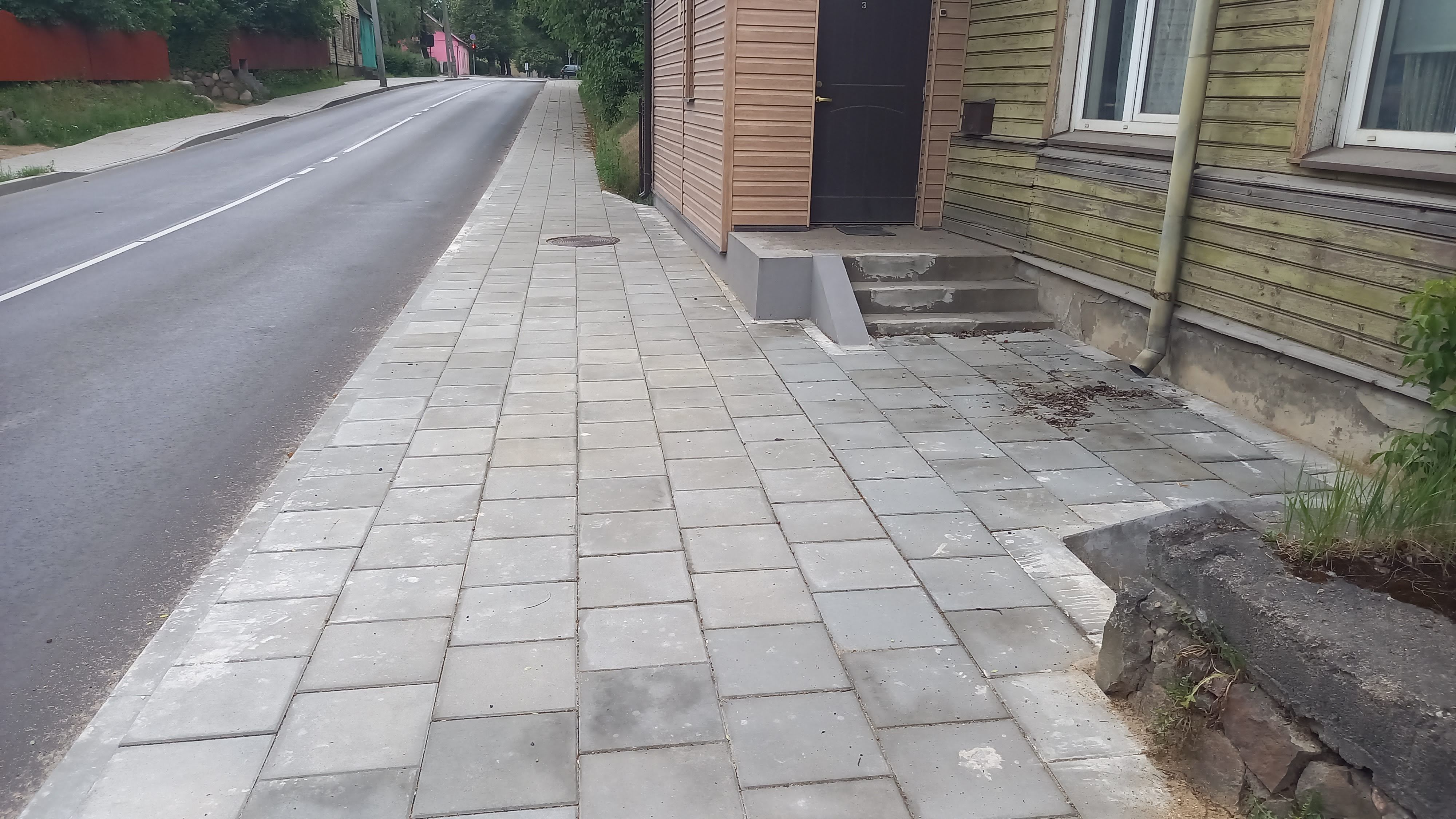

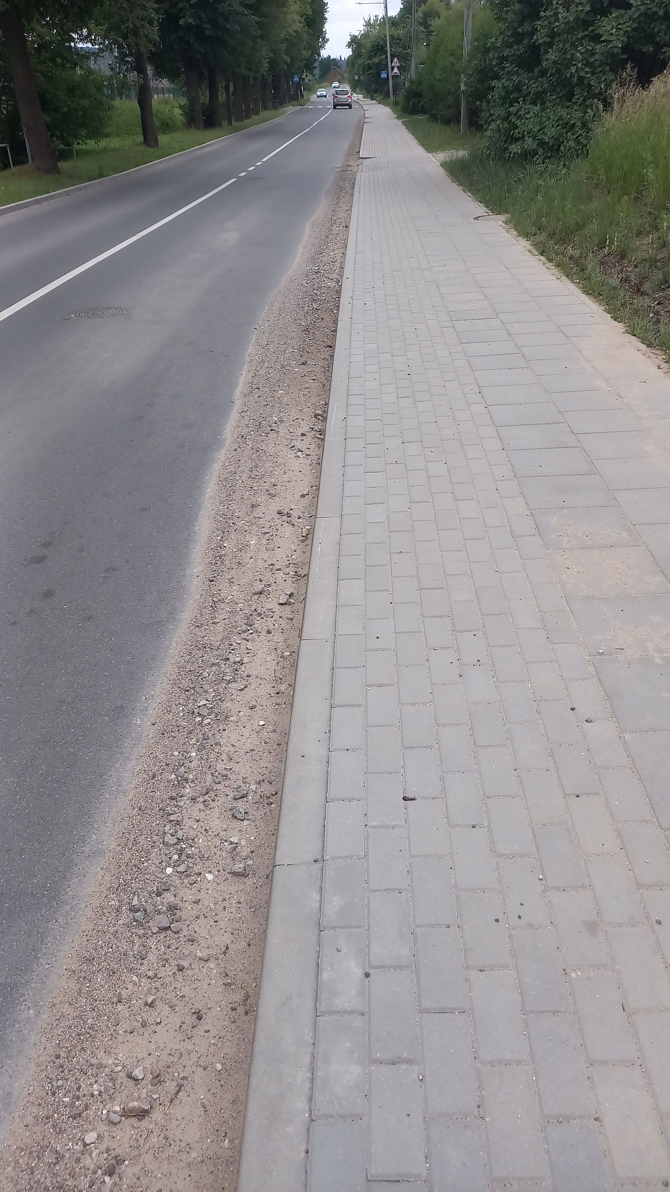

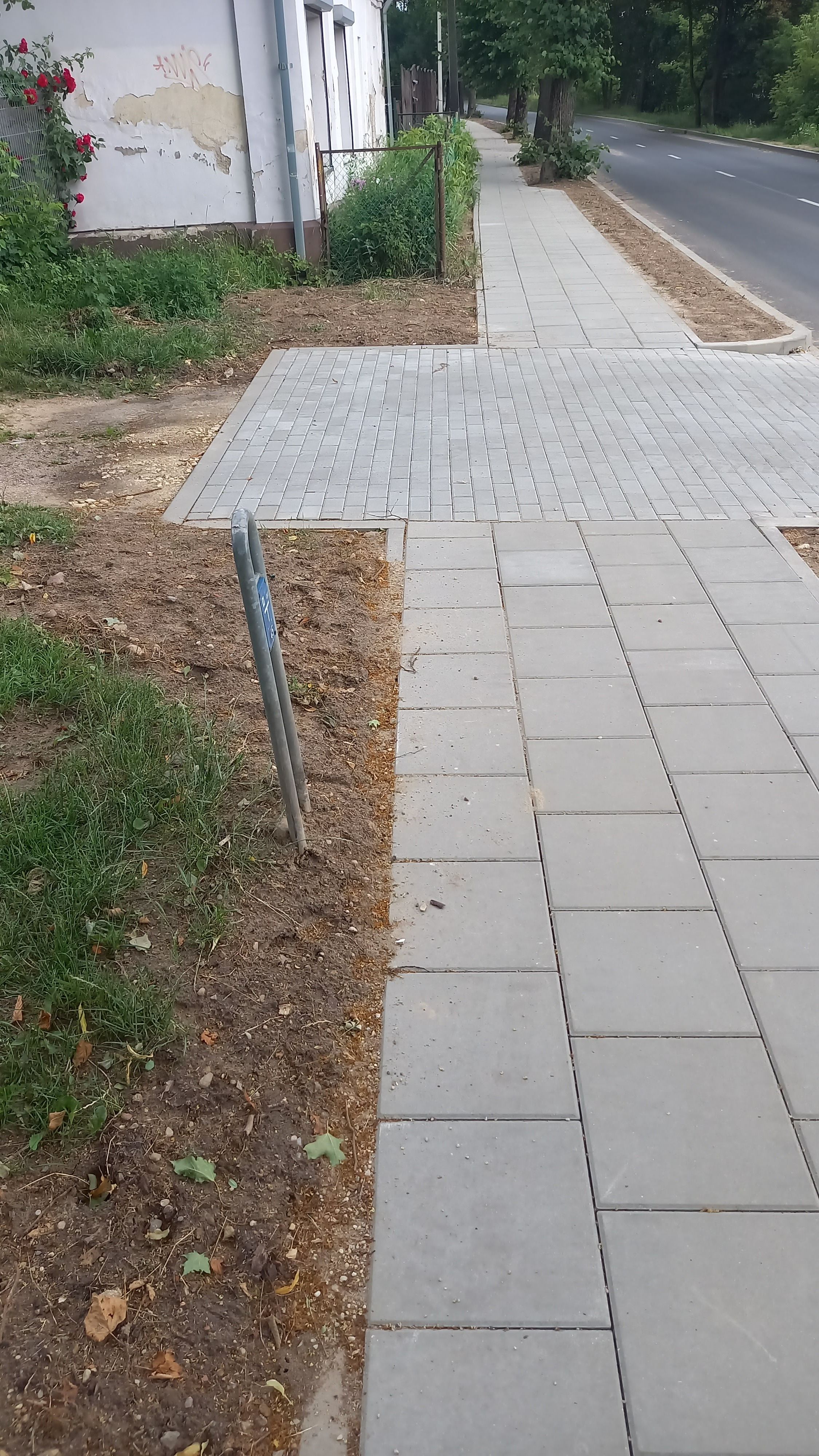

                9. linijuotė? tiesumas? tai kiek pločio reik?
                kodėl vietomis 3 trinkeles (plytos) vietomis 6? ir kodėl nera pastovuvo/. kažkas žmoniu srautus sakičiavo, aha čia mažai - užteks 3 pločio, a vat ča jau srautas reikia platinti iki 6 ,

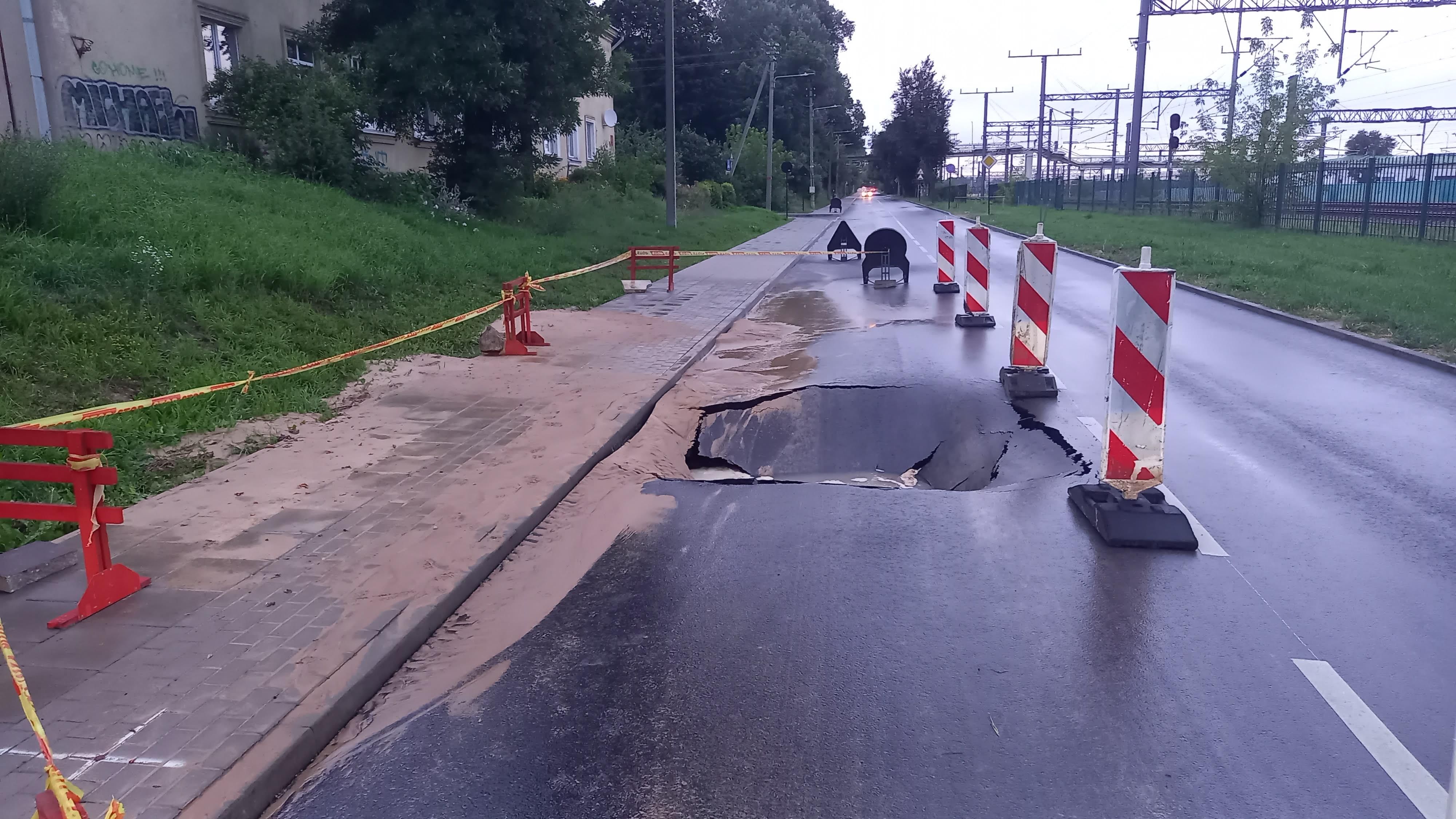

                                O šito tikrai nesitikėjau, matyt vandentiekis neatlaikė ( arba gaisrine magistrale) neblogai tai paplovė,
                                kairei Nr260 namas ir sankryža draugystės, link arimų g žiūrint,

                                nuolatiniu duobiu vieta, pamatas nuplautas, dabar tik lopas ant lopo bus,
                                  vis dėl to spėju (tik spėlioju) kad gaisrinio vandentekio magistrale truko, dege prestižinei vietoi namas ( raše 15min + delfi https://www.delfi.lt/video/kriminala....d?id=94003987 )
