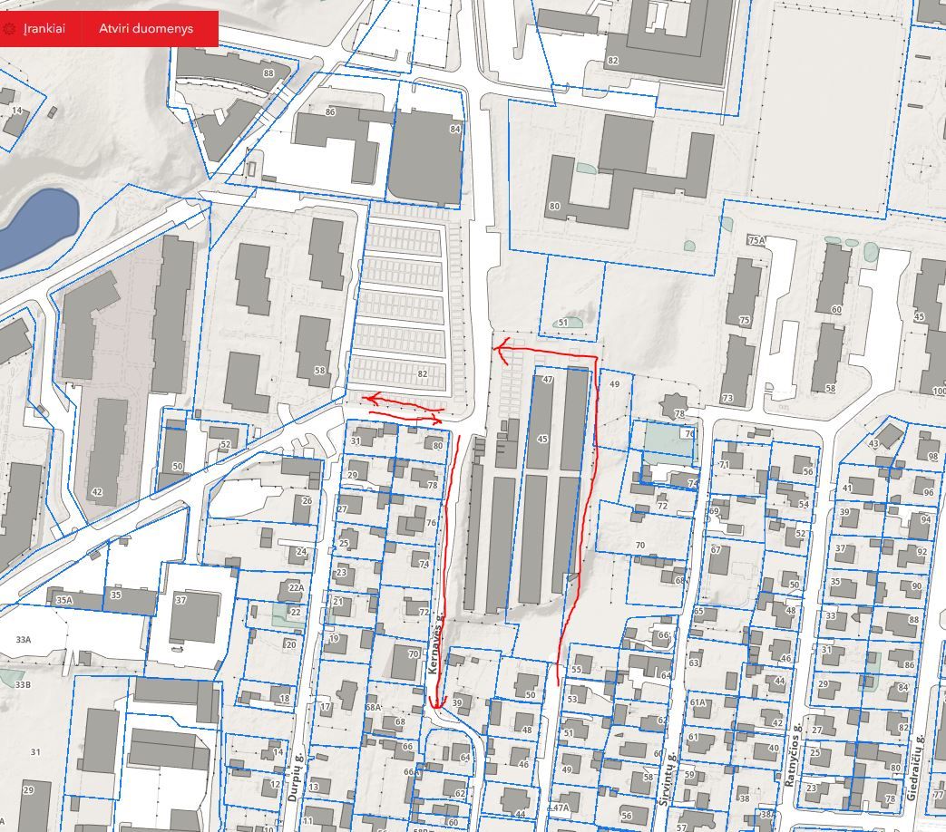

    Svarbiausias reikalas ten tas, kad absoliuti dauguma gyventojų patinka, kad ten yra ramūs akligatviai, kuriais niekur nenuvažiuosi ir jie visiškai nenori, kad pro ten būtų patogu važiuoti. Negana to, būtent tam tikslui ten kai kuriose vietose yra eismą draudžiantys ženklai.
    Šiaip tame yra racijos - ir gan daug. Projektavime net rekomenduojama aptarnaujančias gatveles tarp namų daryti akligatvines būtent dėl šitų priežasčių. Iš to išeina dar vienas pliusas - galima daryti bendro eismo gatveles. Pagalvojau, Gal tada daryti kažką tokio (eismo kryptys neapgalvotos - greitai uždėjau, kad esmę atvaizduoti):

      Taip gal ir variantas būtų. Būtų galima daryti ratą per Šnipiškes, bet ne važiuoti iš Žalgirio į Ozo gatvę per Šnipiškes. Jei kada nors bus sugalvota paleisti viešąjį transportą būtų galima Linkmenų-Kernavės sankryžoje įrengti kokį VT šlagbaumą.

        Linkmenų g. dabar eismas vyksta nuo Konstitucijos pr. iki Žalgirio g., tai logiška būtų padaryti pratęsimą iki Ozo g. Tiksliau jis, yra, tik reikia tą keliasdešimt metrų šunkelio atkarpą sutvarkyti. Šlagbaumų daryti nereikia, lėta Linkmenų g. važiuoti vis tiek gaunasi lėčiau net kai GV užsikišęs.

          Negalima spręsti Geležinio Vilko problemų tvarkant Linkmenų gatvę. Šita gatvė turėti tarnauti tik vidinei rajono komunikacijai ir išvažiavimui į akštesnės kategorijos gatves, ne tranzitui. Mūsuose visgi dar įprasta ieškoti aplinkkelių, taip dar labiau užkemšant pagrindines gatves.

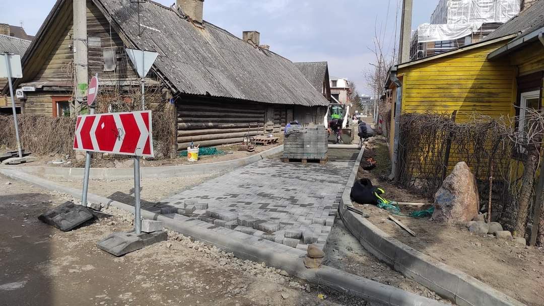

                                      Pradėjo dėt trinkeles
