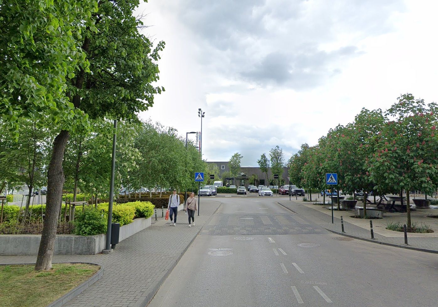

                            Jeigu kažkur įrengtos netinkamai, tai ateityje perdarys, ne problema. Esmė, kad tokios yra gerokai patogiau pėstiesiems, ypač sunkiai judantiems, stumiantiems vežimėlius ir pan. Plius nėra tikslo čia svarstyti, kas apvažiuos, o ne kas ne, matau kaip gatvėse laksto šiukliavežės visokios, tie patys autobusai ne maršrutiniai ir pan., tad pristabdyti turi visi.
                            Click image for larger version  Name:	Untitled.jpg Views:	1 Size:	299,1 kB ID:	2171745

                              Kodel nenaudoja berlyno kalneliu:
                              1. Dalis VT vistiekk ant ju uzvaziuos
                              2. plastikas nepatvarus, keli menesiai ir reikes keisti. O kaip zinome, pirkti smagiau nei priziureti, todel puse metu stoves sulauzytas.
                              3. Ziema galimai slidi danga. Pries pereja deti slidzia danga yra labai keista. Tuo labiau slidi ji bus greiciausiai tik vienai auto pusei, nes jei fiziskai yra vietos, vairuotojai stengsis uzvaziuoti tik viena puse, kas dar blogiau, nes didesne tikimybe prarasti valdyma visai.

                                Klaipėdoje buvo, bet paskui suprato kad nesąmonė ir nulupo. https://maps.app.goo.gl/ZnjciCHpsq91RqU86
                                P.S. senesnėje fotkėje yra visas grožis https://maps.app.goo.gl/zt5i59aan4eHnLeFA
                                P.P.S. prieš lipdytines pagalves buvo ir plastikinės, lūžtančios https://maps.app.goo.gl/SoMmr7b1EDN9XL3n9
                                Paskutinis taisė gerietis; Vakar, 19:20.

                                    Kaune dar 1 liko, jų minusas - automobilis puikiai telpą į tarpą. Street view užfiksuota. https://maps.app.goo.gl/ZMxXL32rWSGNToky7?g_st=ac
                                    Anksčiau buvo ir Žiemgalių g, problema ta pati, galimą lengvai apvažiuot. Per Street view matos, kad automobilis taikosį į tarpą.
                                    https://maps.app.goo.gl/1LnvpGis8ffXHmTbA?g_st=ac
