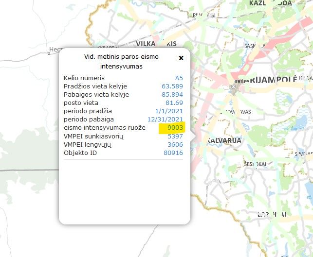

              Pažiūrėkite į valandinį eismo intensyumą ir turėtų paaiškėti kiek tas projektas yra ekonomiškai prasmingas ir ar nebūtų galima išsiversti su 2+1 tipo keliu.

                Čia Jūs pateikėte pandemijos metų intensyvumą, o gal žinote kokie skaičiai buvo prieš pandemiją ir po?

                  Skaičiai buvo beveik tokie patys, nes tai yra vienas labiausiai sunkvežimiais apkrautų Lietuvos kelių, kurių eismui pandemija beveik nepadarė įtakos. Sunkvežimiai skaičiuotini kaip 2 PCU, tad eismo intensyvumas čia turėtų būti iki 1500 PCU/val. abiem kryptimis, kas nesiekia net pusės esamų eismo juostų laidumo.

                    Tokiu 2+1 kaip Panevėžio aplinkelis - ne. Normalus 2+1 kai aplink laukai - nedaug pigiau už normalią autostradą. Be to pabaigus kelią iš abiejų pusių turėtų persikelti didelė tranzito per Alytų/Lazdijus/Augustavą.
                    Be to 2+1 neišspręstų problemos kai žiemą užtenka vienai fūrai pastrigt ir turim kamštį po keliasdešimt kilometrų į abi puses.

                      Pasidomėkite Švedijos patirtimi. Jie kvailesni ar turi mažiau pinigų, kad ne autostradas tiesia, bet naudoja 2+1 principą? 2+1 leidžia įrengti kelią esamoje sankasoje, o autostrados atveju reikia išpirkinėti žemes, pilti pylimus ir sausinti pelkes.
                      Suaugę žmonės vertina ne patinka/nepatinka kriterijais, bet naudoja „ar galiu sau tai leisti“ principą.
                      Galite pasakyti kuo blogas Panevėžio aplinkkelis ir ką ten reikėjo daryti?
