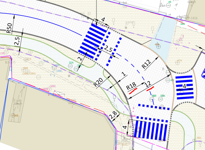

              Arba čia. Ar tikrai R18 spindulio kreivėje reikia eismo juostų po 6 metrus? Nejaugi VMS čia ruošiasi kokius negabaritinius krovinius, pvz. vėjo jėgainių sparnuotes vežti.
              Ir kodėl perėjoje įrengiama dviračių pervaža, kuri veda į niekur? Juk šaligatvis šiaurinėje pusėje irgi tvarkomas šiuo projektu. Tai kur ten toliau važiuoti, tiesiai į pastato sieną?

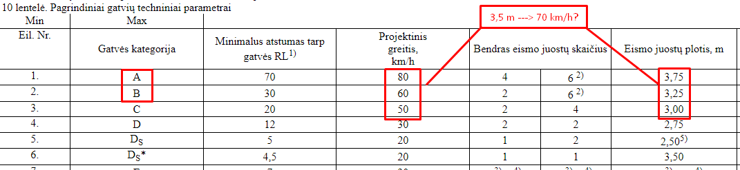

              Ir kas blogiausia visose šiose gatvėse: eismo juostos plotis. Kodėl ten reikia >3,5 metrų. Ar tikrai Valdas ten taip nori kažkur lėkti?

                Dėl spindulių, spėju, yra dėl turistinių autobusų. Bet galima bus gi užklausti. Plotis irgi įtariu dėl to. Atminkit, kaip kai kurie forumiečiai piktinosi dėl 3,25 metrų pločio A juostų.
                      Esant poreikiui išplatinti važiuojamąją dalį, tą galima daryti praplatinimus įrengiant iš bruko ar kt. grubaus paviršiaus dangos, kad ne tik vizualiai skirtųsi, bet ir būtų nekomfortiška važiuoti. O čia tiesiog pavarom belekokį plotį ir puikumėlis.
                      Daug kas gali kur piktintis. Gal gatvėse, kuriose leistinas greitis didesnis, tas pasipiktinimas ir turi logikos, bet 30 km/h gatvėje, ~2,6 m pločio autobusai galėtų pravažiuoti ir 3m pločio eismo juostomis.

                      Dviračių pervaža gerai, jeigu ja važiuojant yra kažkoks maršrutas ar tęsinys. Dabar ši pervaža nuo dviračių tako nuveda tiesiai į Kirdiejų rūmų sieną ir ant šaligatvio, ant kurio su dviračiu nėra ką veikti, nes toliau nėra iš esmės kur važiuoti, arba važiuoti reikėtų tuo dviračių taku, kuris buvo kitoje gatvės pusėje.
                        Click image for larger version Name:	Screenshot_9.png Views:	1 Size:	441,1 kB ID:	2126056
                        Mano pastebėjimas, kad takas visai be reikalo kerta gatvę ir eina pietine B. Radvilaitės g. puse, turėtų ir likti šiaurinėje, nes didžioji dauguma dviratininkų važiuoja per parką, link Mindaugo tilto.
                          Pilnai sutinku su sleader
                          Tai ne pramoninė teritorija, kur nėra pėsčiųjų ar dviratininkų, o miesto centras ir turistiniai autobusai neturėtų grųstis į tokias gatves. Miesto VT pilnai užtektų grubių granitinių trinkelių išplatinimai, kurie būtų nepatrauklūs automobilių vairuotojams, bet užtikrintų posūkio įveikimą mažesniu greičiu.

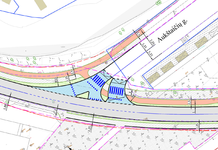

                                  o kaip Maironio / Aukštaičių sankryža ?
                                    Parašė penkiolika Rodyti pranešimą
                                    Blogai. Tokioje vietoje labai tiktų žiedinė sankryža.
                                    Dabar konfigūracija, kaip kokio krašto kelio ir magistralinio kelio sankryžoje.
                                      Faktas, kad blogai. Kur čia važiuojama, kad reik tokių spindulių ir net dviejų salelių, nelabai įsivaizduoju, kaip bus užtikrintas matomumas sukantiems į dešinę iš Aukštaičių g.
                                      Apie perėjas sankryžos zonoje turbūt net nėra girdėję ID Vilnius, apie nenutrūkstamus takus irgi.
                                        Kokias dar perėjas? Čia ne koks turgus, kad... ai pala, never mind.
