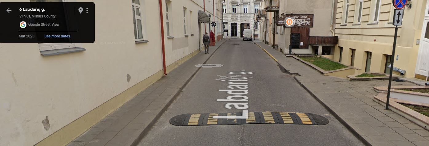

      Ir tada, senamiestyje, naujai rekonstruotoje gatvėje, buvo sudėti gulintys policininkai... Man galva neišneša, kaip savivaldybėje dirbantys žmonės pasižiūrėjo, ir pasakė "jo, viskas čia labai gerai"
      Sveikinu - vakar eidamas Labdarių g radau štai ką:

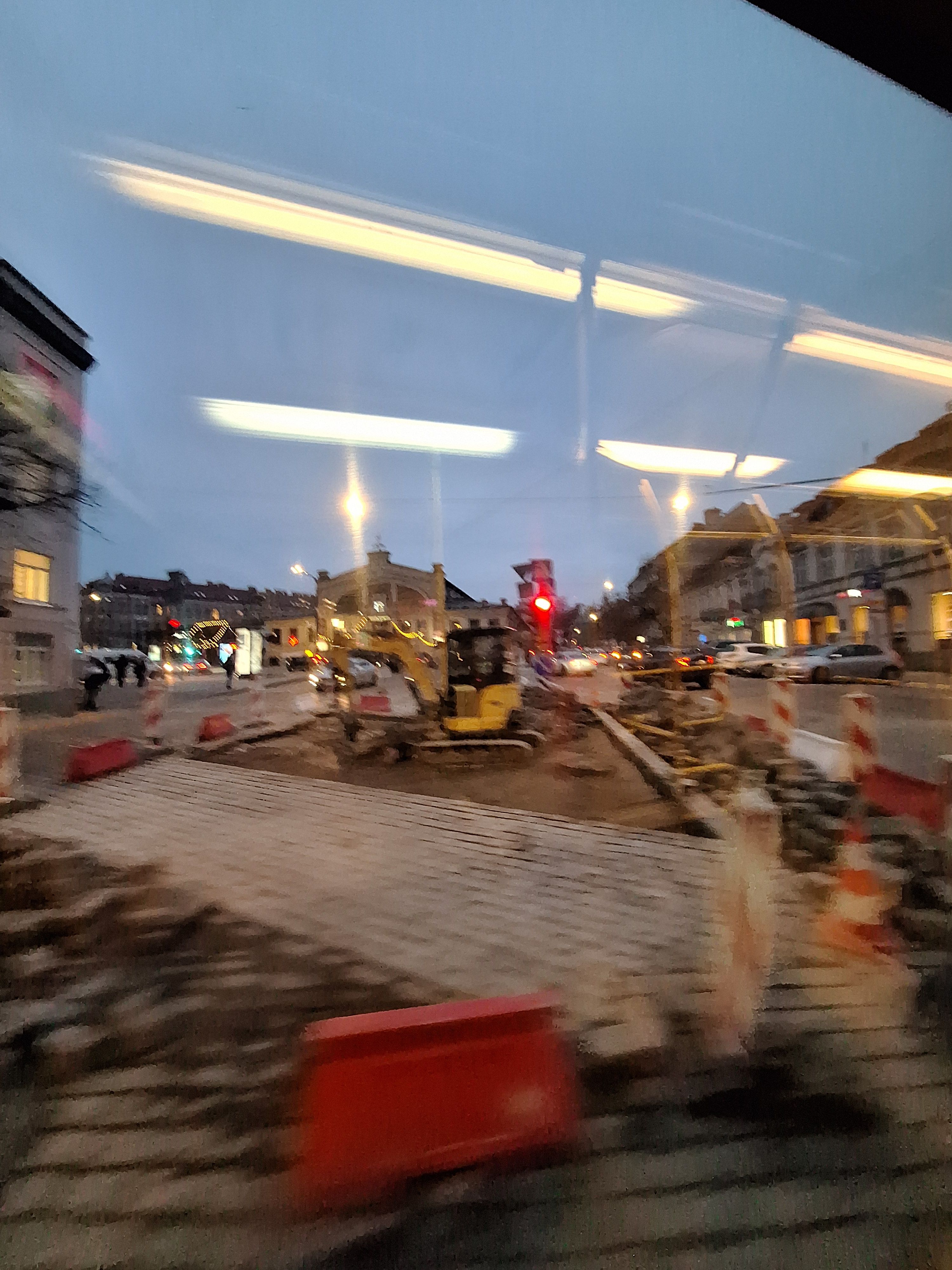

        Ar Grinda vėl pradėjo tvarkyti Pylimo g., prie Halės turgaus, grindinį?
        Atsiprašau už foto kokybę, fotografuota iš važiuojančio autobuso, per kreivą dangą
        Click image for larger version  Name:	20240229_180430.jpg Views:	0 Size:	1,37 MB ID:	2114297
          Taip, patvirinu, kad Grinda vėl grįžo tvarkyti Pylimo g. grindinį
            Ten reiktų perplanuot viską
              Prie Šimašiaus buvo planas visą tą transportui skirtą plotą gerokai susiaurinti paliekant tik tą, per kurį realiai važiuojama. Gaila, kad neįgyvendino, dabar tai jau niekaip to nebebus.

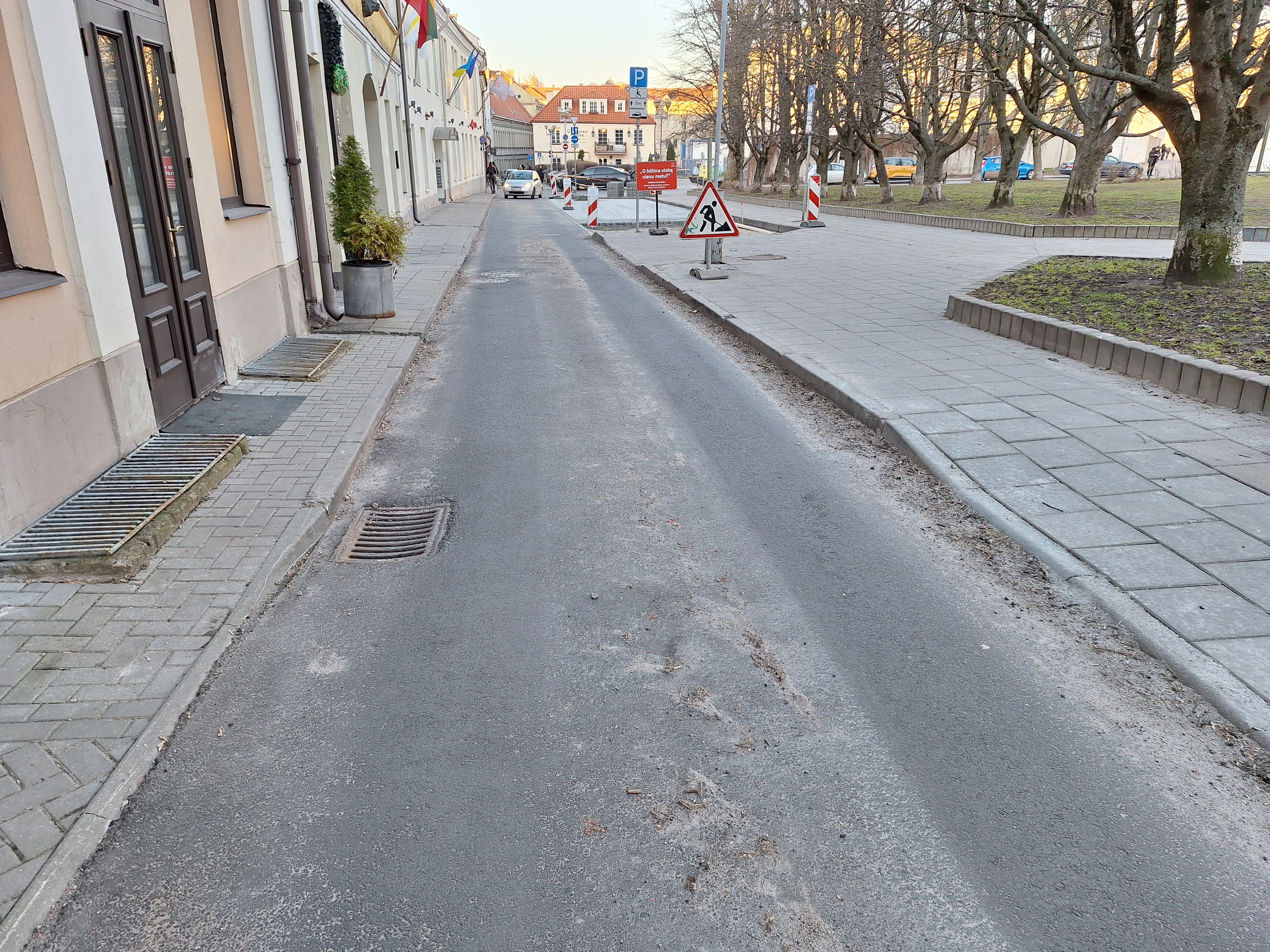

                2023 lapkritį asfaltuota senamiesčio Mėsinių gatvė

                  Sunku žiūrėti kas daroma su senamiesčiu - auto uber alles, jiems asfalto upės. Pėstieji - na*ui. Geriau būtų, kad jie išvis dingtų. Prie to didelės dalies gatvės itin vertingo pločio pavertimas nenaudojamu paliekant 1,5 plytelės pseudošaligatvį ir dar įpi*ant bortą... Patologija kaip reikiant.
                    O dabar įsivaizduokit kaip radikaliai visiems būtų geriau jei per visą šį plotį tiesiog būtų trinkelių danga viename lygyje...

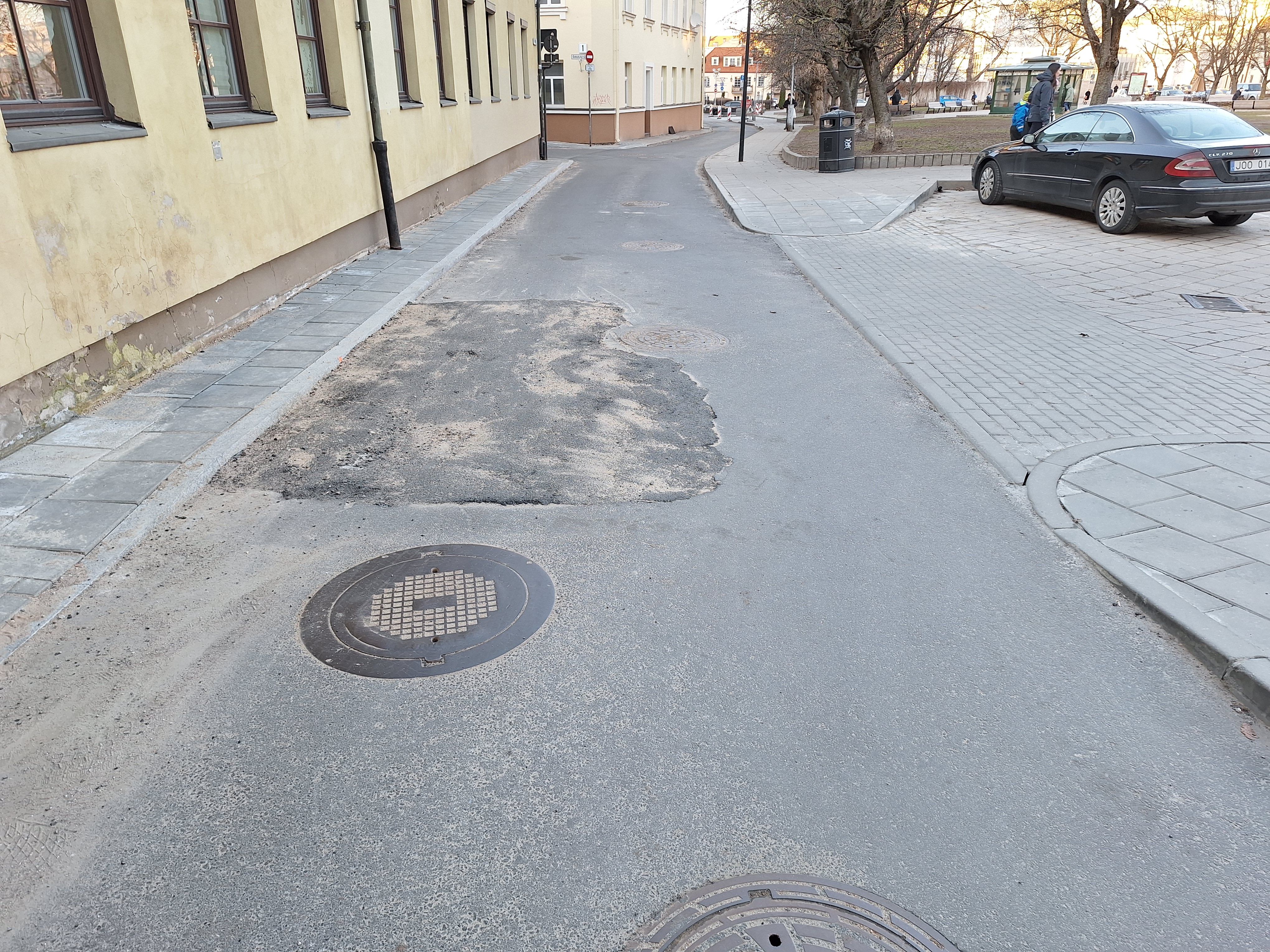

                          Esmė ne asfalto pjaustymas (nėra tie lopai taip blogai), bet kad nėra atstatomas asfalto pagrindas, o tiesiog bet kai suverčiamas žvyras, ant kurio porą kartų pravažiuojama volu, ir viskas. Tai nieko stebėtino, kad daugybė tokių komunikacijų remonto vietų tiesiog įdumba ir po kurio laiko kelias tampa linksmaisiais kalneliais. Ir naujų duobų formavimosi vieta.
                            Visada galite paprašyti grumnto sutankinimo protokolų.
                            Malonėkite informuoti ar buvo suderintas leidimas perkasti nuotraukoje matomą vietą ir ar buvo išduotas leidimas aptvėrimams.
                            Jei buvo, nurodykite leidimo numerį ir atsiųskite suderintą eismo organizavimo schemą bei informaciją kokia rinkliavos suma už aptvėrimus buvo gauta.
                            Taip pat norėtųsi pamatyti nepriklausomos akredituotos laboratorijos išduotą grunto ir pagrindų sutankinimo tyrimų, bandymų, matavimų protokolą, patvirtinantį, kad gruntas ir pagrindai sutankinti tinkamai, nepriklausomos akredituotos laboratorijos išduotą tyrimų, bandymų, matavimų protokolą dėl asfalto sluoksnio storio nustatymo, nepriklausomos akredituotos laboratorijos išduotą tyrimų, bandymų, matavimų protokolą dėl asfalto dangos sutankinimo laipsnio, oro tuštymių kiekio, mišinio granulometrinės sudėties ir rišiklio kiekio nustatymo, kaip tai numatyta 2021-03-25 Vilniaus miesto savivaldybės administracijos direktoriaus pasirašytame įsakyme nr. Nr. 30-780/21 „Dėl leidimų atlikti kasinėjimo darbus Vilniaus miesto savivaldybės viešojo naudojimo teritorijoje (gatvėse, vietinės reikšmės keliuose, aikštėse, žaliuosiuose plotuose), atitverti ją ar jos dalį arba apriboti eismą joje išdavimo tvarkos aprašo patvirtinimo“.
                            Jei leidimo nebuvo, nurodykite kokių veiksmų ketinate imtis, kad pažeidėjai būtų nubausti ir tokia savivalė nebesikartotų.
                            Primenu, kad kasinėjimų ir aptvėrimų tvarka numatyta Vilniaus miesto savivaldybės tarybos 2021-02-17 sprendimu Nr. 1-876, o ją kontroliuoti pavesta Administracijos direktoriui ir Vilniaus miesto savivaldybės kontrolės ir audito tarnybai.
                            Prašau atsiųsti pažymą apie priimtus dokumentus.
                            N.B. Šis laiškas pasirašytas kvalifikuotu el. parašu.

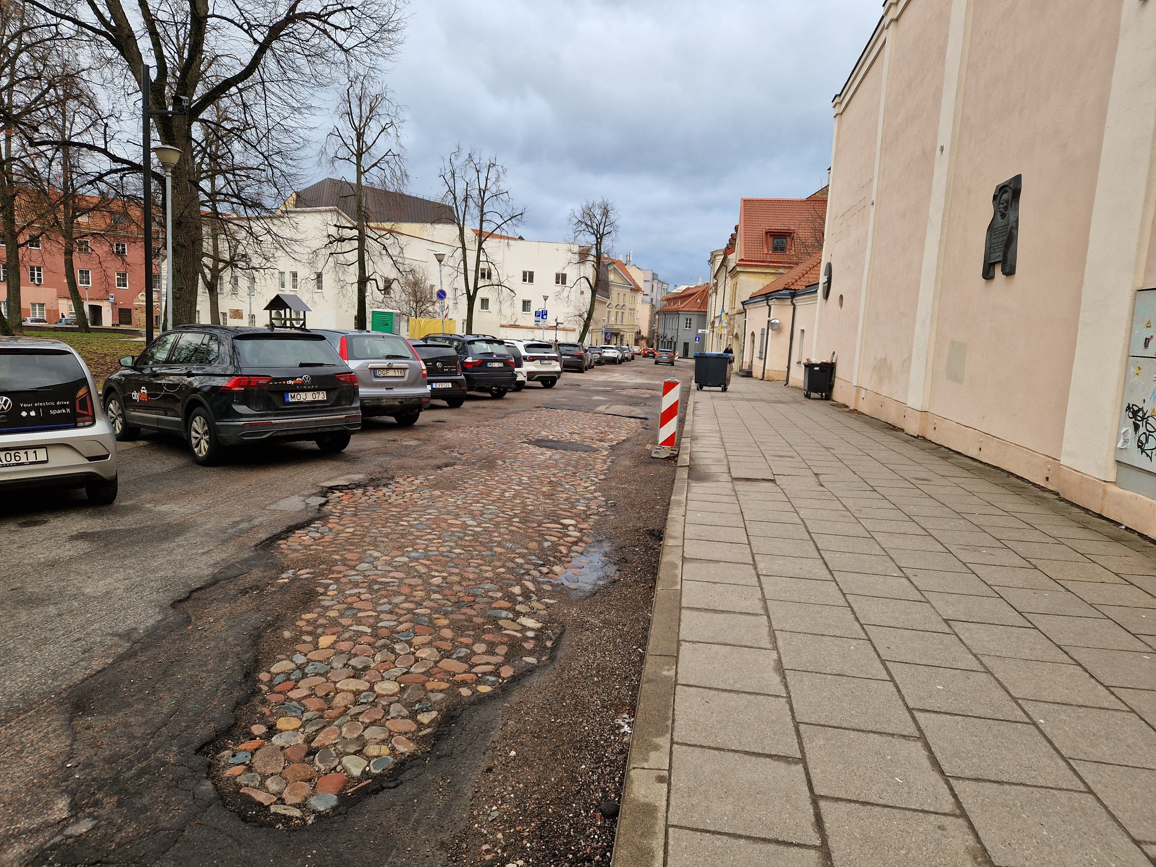

                              Senamiestyje asfalto iš vis reikia nekloti - galbūt tik tokiose rimtesnėse transporto arterijose kaip Pylimo, Žygimantų ir panašiai.
                              Kad blogai sudeda į vietą po darbų - žinau. Esmė, kad po blogo sudėjimo gali vėl išrinkti ir pataisyti galutinai, o įdubusį asfaltą, kurio esu prisižiūrėjęs sočiai, neatsatatysi - pjausi antrą kartą. Be to asfaltas ir dar pjaustytas senameistyje atrodo žiauriai. Jau nekalbant, kaip minėjau, kad asfaltui senamiestyje ne vieta.
