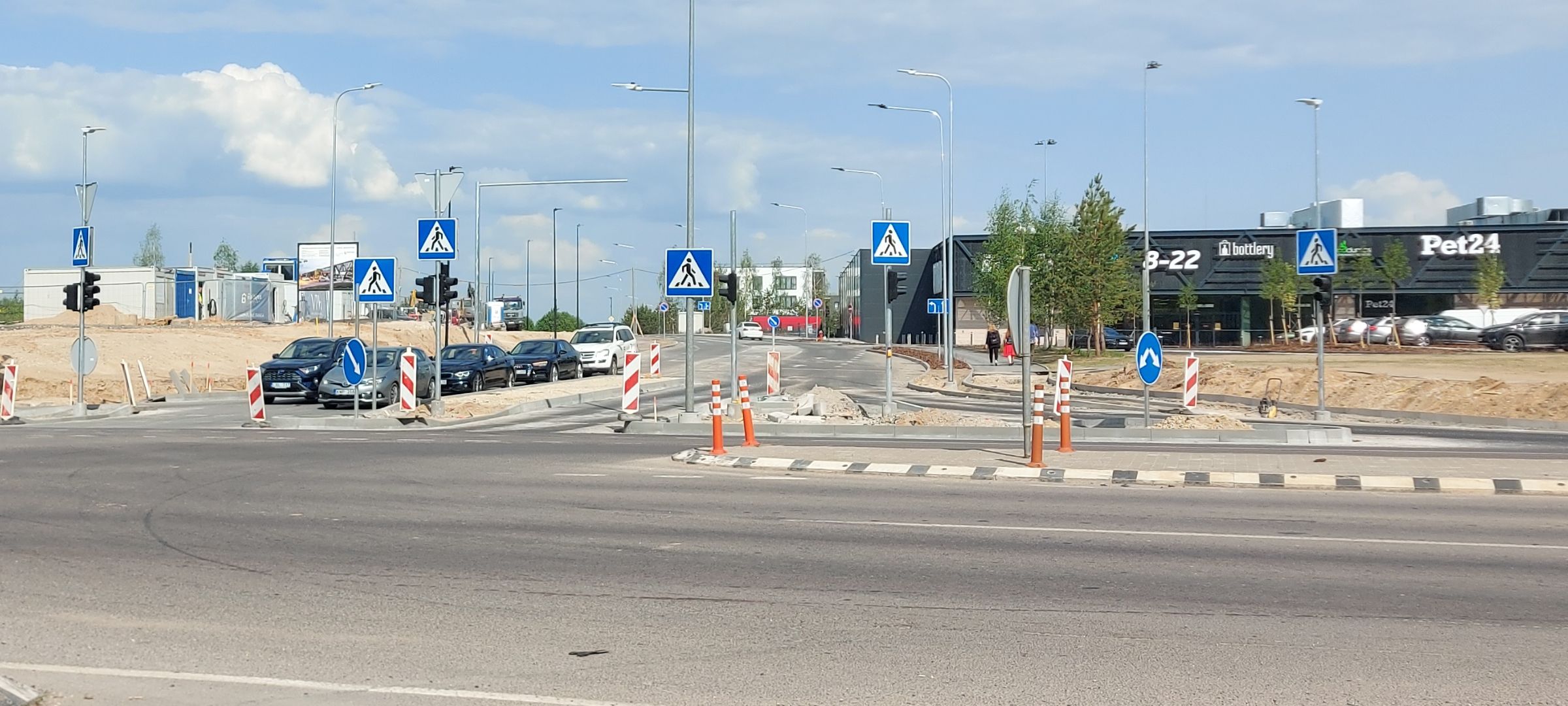

    Kamštis iš Molėtų gatvės į Molėtų plentą Vilniaus kryptimi yra niekas. Ten paliko pėsčiųjų perėją pagreitėjimo juostoje. Negana to, vairuotojams nesimato kokia šviesoforo šviesa dega pėstiesiems. Pėsčiųjų ten dabar bus daug. Labai pavojinga vieta jiems, nors, turbūt, vsio zakono.
    Paaiškinu: sukantiems į dešinę iš Molėtų gatvės dabar padarė šviesoforą, dėl to vietiniai labai pyksta, nes reikia sustoti. Būtent tas sustojimas dabar ir apsaugos pėsčiuosius. Anksčiau tame posūkyje visą laiką buvo galimas gazas-dugnas, kad greičiau įsilieti į srautą Molėtų plente.

      Dar kartą sakau, kad tas naujas šviesoforas leidžia važiuoti būtent tada, kai pėstiesiems dega žalia. Ir neleidžia tada, kai Molėtų plente nuo Molėtų važiuojantiems automobiliams dega žalia. Praktiškai padaryta nesąmonė, kuri yra ypač pavojinga pėstiesiems. Psichologiškai vairuotojas važiuodamas per žalią pagreitėjoimo zonoje negali tikėtis pėsčiųjų, juolab, kad nemato, kad jiems dega žalia. Pėstieji, ypač vaikai, irgi užsidegus žaliai eina drąsiai, nes nesitiki, kad ir automobilams degs žalia.
        Įspūdingas kelio ženklas, pasijaučiau mažutis prie tokio.
        Šiaip nežinau kas ten psichologiškai veikia, jeigu prikabintas taisyklių priminimas, aišku jis galėjo būti tokio dydžio kaip "šalutinis" o ne kažkokiam skarmale įpakuotas. Tos fazės su pėsčiaisiais metu joks kitas eismas nesikerta, tai vairuotojams lieka žiūrėti tik pėsčiuosius.

        Nežinau ar persiteikia, bet tokio dydžio šitų ženklų neesu matęs.

          Net suintrigavo ar LAKD patys bent sugeba laikytis kelio ženklų įrengimo taisyklių. 203 trikampis gali būti max. 90cm pločio, o perėjų ženklai 533, 534 -70cm. Didesni jau negali egzistuoti iš principo, nes magistraliniuose keliuose perėjų ir neturi būti, o duoti kelio magistralėje jau nėra kam. Gal galėtumėt išmatuoti?
