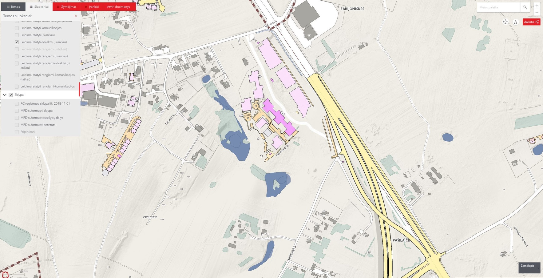

    Buvo klausiama, kas vyksta prie Vakarinio aplinkkelio ir Ukmergės g,. sankryžos.
    Plika nuoroda nieko nepaaiškina
    http://maps.vilnius.lt
      O ką ten taip rausia raudonai pažymėtoje teritorijoje?
      Gali būt, kad gyvenamieji pradedami statyt?

        Manau vėkas šitai norėjo parodyti:
        Gyvenamieji pastatai ir katilinė suplanuoti maps.vilnius.lt

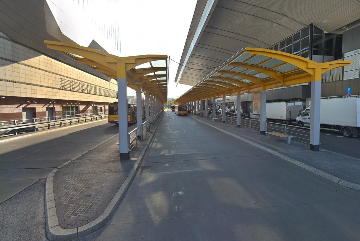

                      8. Ozo - Gelvonų g. sankryža atrodo absoliučiai neišspręsta. Viešojo transporto persėdimas išlieka toliau komplikuotas, keleiviai turi bent po 2 kartus kirsti gatves po 7 juostas, kęsti milžinišką taršą. Todėl siūlau apskritai kardinaliai permąstyt visą sankryžą, galbūt tam rengti dirbtuves su transporto specialistais, kurie turi patirties. Juk čia numatomi ženkliai išaugsiantys pėsčiųjų srautai, potencialiai didėsiantis viešojo transporto eismas. Todėl mano siūlymas yra Daugiafunkcio komplekso pusėje (tarp komplekso ir Akropolio) projektuoti viešojo transporto terminalą - su keletu kelių, viešojo transporto stoginėmis, plačiais šaligatviais. Taip būtų kardinaliai sumažintas pėsčiųjų srautas per sankryžą, todėl galima būtų organizuoti efektyvesnį kito transporto judėjimą.
                      Pavyzdys, nors ir ne pats geriausias, iš Varšuvos:

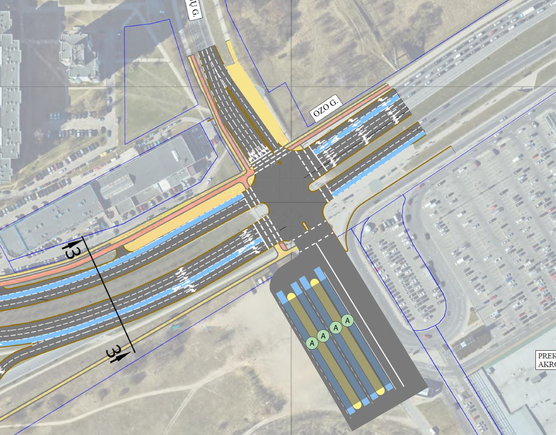

                      10. Jungiamajame rytų pusės kelyje tarp Ukmergės ir Ozo g. siūlau atsisakyti dviejų eismo juostų, o srautą nuo žiedo nukreipti į vieną juostą per "duoti kelią" trikampiukus. Taip bus sumažintas eismo greitis, padidintas saugumas.
                      Click image for larger version  Name:	Annotation 2020-01-17 095832.jpg Views:	1 Size:	73,8 kB ID:	1776016

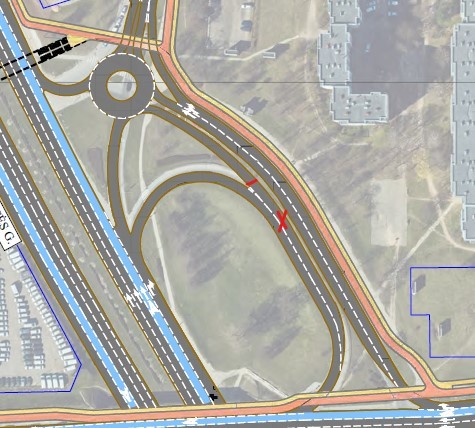

                      11. Siūlau atsisakyti dviejų eismo juostų nuovažoje nuo Ozo g. link Ukmergės g. ir žiedo. Ten dabar nuovaža yra plati, joje pastoviai statomi automobiliai. Po tokių pakeitimų situacija nepasikeis (net sustačius ženklus). Plius nėra poreikio. Siūlau dvi juostas išskirti tik prieš pat žiedą.

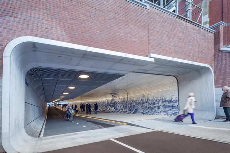

                      12. Požeminė perėja po Ukmergės g. neatitinka jokių šiuolaikinių standartų. Laiptai, siauras praėjimas, nėra galimybės dviračiams pravažiuoti. Todėl siūlau: maksimaliai atitraukti aplinkines gatves tolyn nuo Ukmergės g., o gautą papildomą plotą skirti normalioms nuovažoms, pandusams į požeminę perėją. Pačią perėją projektuoti maksimaliai plačią ir su stoglangiu skiriamojoje juostoje, kad patektų kuo daugiau natūralios šviesos. Taip pat numatyti pravažiavimą dviračiams.

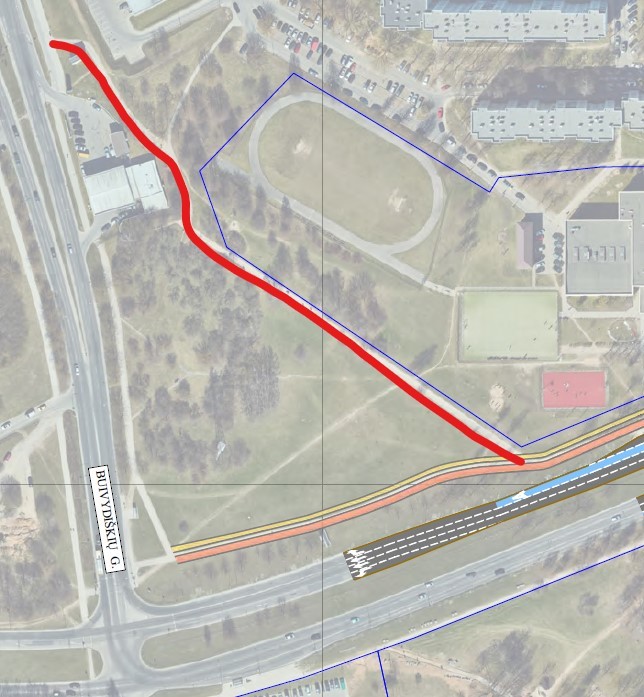

                      15. Prašau numatyti dviračių takų jungtį su Buivydiškių g. taku palei mokyklos teritoriją. Šiuo metu ten yra asfaltuotas takas, o dalyje kelio - dviračių ir pėsčiųjų takas. Reikia jį praplatint ir atnaujinti dangas. Pagrindinis eismas vyksta pro ten.

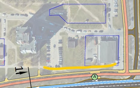

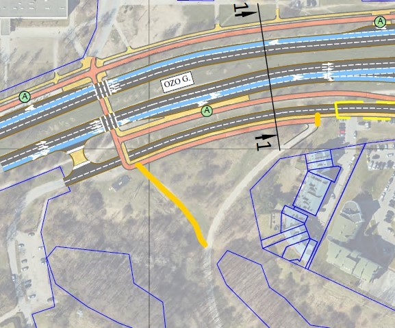

                      16. Prašau numatyti pėsčiųjų tako pratęsimą (laiptus) nuo Siesikų g. link tako, vedančio žemyn nuo kalno:
                      Click image for larger version  Name:	Annotation 2020-01-17 101233.jpg Views:	1 Size:	101,2 kB ID:	1776018

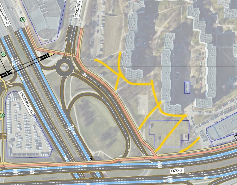

                      17. Kodėl ignoruojami pėsčiųjų praminti takai per žolę ir jų vietoje nėra numatomi įrengti normalūs šaligatviai?
                      Click image for larger version  Name:	Annotation 2020-01-17 101716.jpg Views:	1 Size:	37,9 kB ID:	1776014
                      Click image for larger version  Name:	Annotation 2020-01-17 101940.jpg Views:	2 Size:	289,2 kB ID:	1776023
