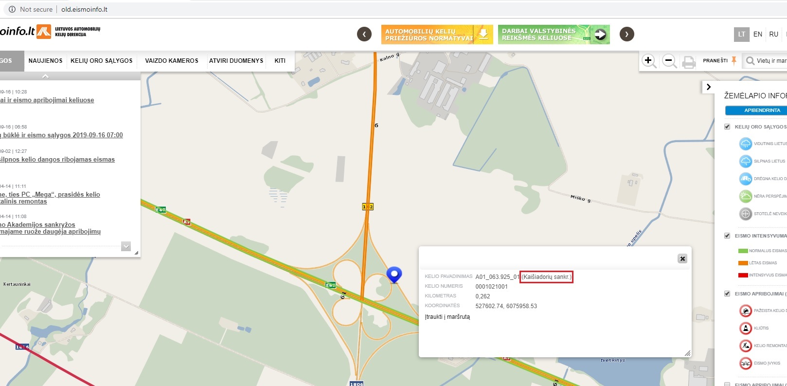

        Štai ką buvau kažkada radęs... bet tik senoj versijoj užmačiau. old.eismoinfo.lt
        Click image for larger version  Name:	tai_va.jpg Views:	1 Size:	191,4 kB ID:	1748173
        Ne visos sankryžos turi tokius pavadinimus, nors pvz. visos sankryžos tarp Kauno ir Vilniaus turi tokius pavadinimus. Kurios neturi, tai pavadintos tiesiog "A2 ir 174 kelių sankryža" ir pan.
        Spėju, kad tai gali būti ir oficialūs pavadinimai, tiesiog KET nėra numatę jų dėstymo kelio ženkluose.

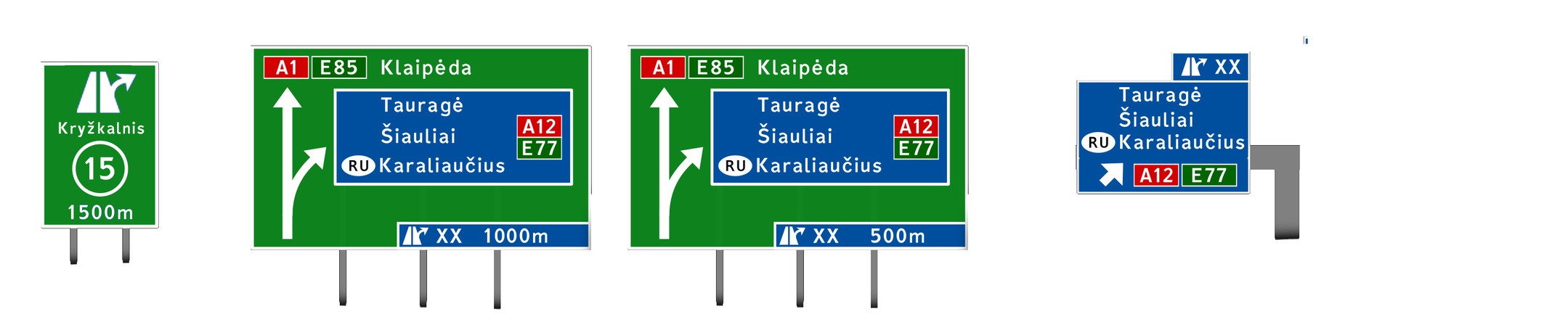

              Ar jūs galvojate apie šituos variantus kurie galėtų egzistuoti Lietuvos keliuose?
              Tai yra, su paskirtais sankryžų numeriais, sankryžų/mazgų pavadinimais, kurie egzistuotu, ir ant pirmojo varianto, bet taipogi, antrojo ir trečiojo?
                Parašė Deus Rodyti pranešimą
                Matau pateikėte Lenkijos "eksperimentinio" standarto įtakotą dėstymo variantą
                Virš žodžio "Kryžkalnis" esantis simbolis taip pat turėtų būti toks pat kaip ir likusių ženklų, nes kryžiaus formos simbolis yra naudojamas toms sankryžoms, kuriose susikerta automagistralės/greitkeliai, o A12 nėra nei automagistralė, nei greitkelis.
                Vis tik man patiktų Vertikaliojo ženklinimo taisyklėse rekomenduojamas variantas, kai išankstinė rodyklė būtų pakartojama ne vieną kartą, o du kartus. Sankryžos pavadinimas ir numeris visais atvejais būtų 1500 m prieš sankryžą.
                Kryptis virš kelio būtų įrengiama tik virš lėtėjimo juostos, išskyrus atvejus, kai kryptis tiesiai yra tikrai svarbi (pvz. automagistralių sankryžose)
                  Virš žodžio "Kryžkalnis" esantis simbolis taip pat turėtų būti toks pat kaip ir likusių ženklų, nes kryžiaus formos simbolis yra naudojamas toms sankryžoms, kuriose susikerta automagistralės/greitkeliai.
                  P. S. O iš kur šriftą gavote?
                  Ačiū už pastabas, todėl aš pataisiau klaidas, kurias jūs pertvarkėte.
                  1. Aš naudoju vokiečių, bet ir lenkų stilius, nes jie yra žymiai geresnį, nei dabartiniai standartai.
                  2. Pataisiau šia klaidą su simbolių kuris rodo susikirtimą dvieju automagistralių, kaip yra matoma naujoje nuotraukoje.
                  3. Šriftas yra privatus.
                  Taipogi, padariau daugiau dizainų Kryžkanio sankryžai - viršuje, yra ženklai kuriuos aš jau rodžiau, bet apačioje, yra nauji ženklai, kurie yra perdaryti iš dabartinių ženklų, su mano dizainų, ir geresniu standartų, kaip distancija, ir visa kita. Pabaigai, aš sukuriau astumų ženklą kuriame yra nurodomį Kaunas ir Vilnius, bet taipogi, kita sankryža.

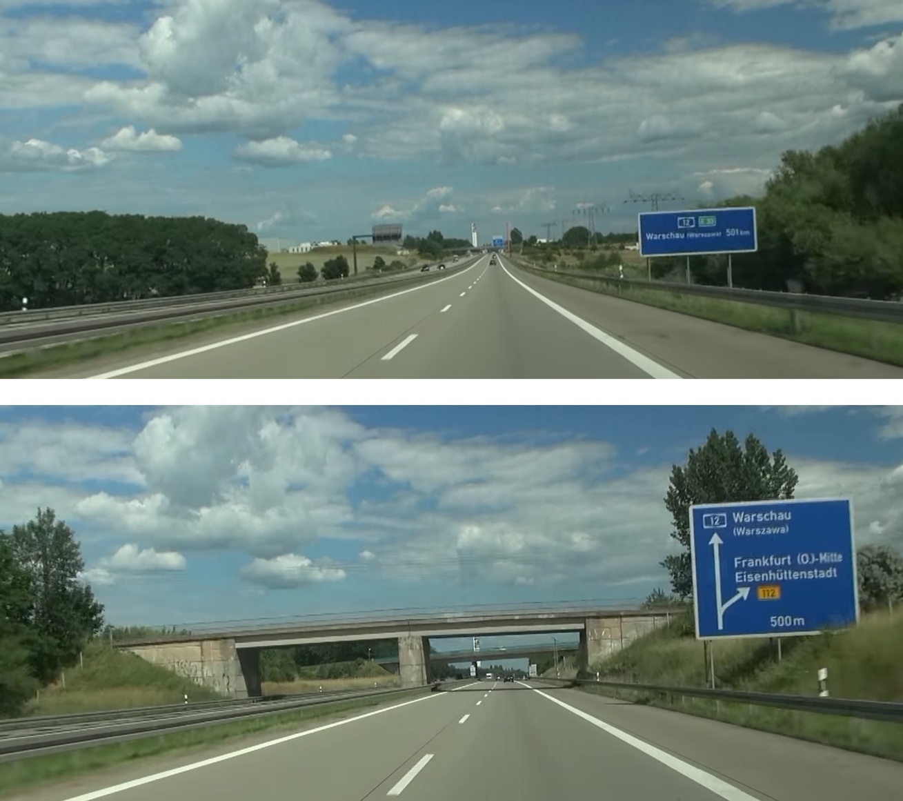

                      Kodėl tik Karaliaučius, o ne Kaliningrad/Karaliaučius? Šiaip esu patenkintas dabartine tvarka žymėjimui užsienio miestams: aišku ir užsieniečiui, ir vietiniui Kad išlaikyti tą patį dizainą, nelietuviškas pavadinimas Kaliningrad galėtų prasidėti iš naujos eilutės, o RU būtų žymimas šalia abejų eilučių Karaliaučius ir Kaliningrad.
                      Aš panaudojau vokiečių standartą, kuriame, jie naudoja pvz. Warschau, o ne Warszawa, ir taipogi, nenaudoja Warschau / Warszawa tuo pačiu metu, kas padėda ženklui būti paprastam ir neprikištam su dublikuota informacija. Galima naudoti ir lenkų standartą, kuriame jie jau rašo ne kaimus, kaip Budzisko prie pasieno, bet miestus, su originaliais pavadimas, kaip Vilnius, o ne Wilno. Mūsų lietuviški pavadinimai užsienio miestams yra gan panašus į originalius pavadinimus, todėl, aš nemanau kad vien lietuviški arba originalus pavadinimai būtu problema užsienio arba Lietuvos vairuotojams. Jeigu mūsų kalba būtų kaip graikų, kuriame naudojamas ne lotynų šriftas, tai būtų visiškai kitas reikalas.
                      Taipogi, panaudojant vokiečių arba lenkų sistemą + mažasias raides, mažiau skardos yra panaudojama ženklui, nes ženklę nėra dublikuojama informacija/pavadinmai dukart, kas yra pigiau ir daugiau patiktu valstybei, nes tai duotu geresnius resultatus (pagerintų ženklinimo standartus)), ir švaresnį dizainą, su mažesnę kaina.
                        Kelyje A12 tikrai ant ženklų esu matęs ir "Warszawa" (nuotraukos, deja, neturiu).
                        Bet kokiu atveju, šiuose žymėjimuose svarbiausia tikslumas ir greitas suvokimas - todėl nerašyti užsienio valstybės miesto pavadinimo originalo kalba yra paprasčiausias chuliganizmas vairuotojų atžvilgiu.

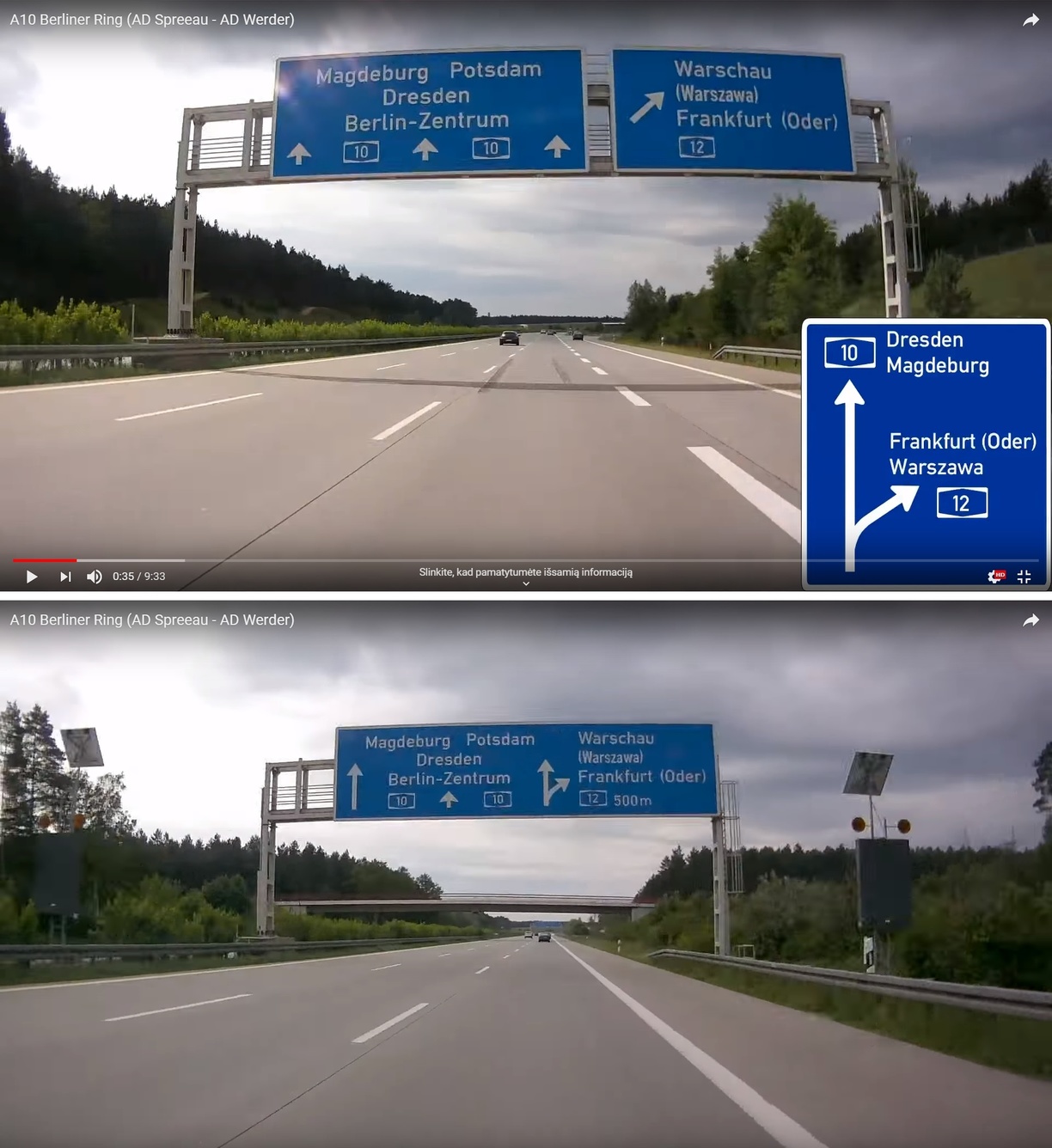

                                1. Taip, aš irgi mačiau Lenkijoje atstumų ženklus kuriame yra Praha, kas galėtu būti rodoma ir Lietuvoje, taipogi su atstumais iki Talino.
                                Taip, sutinku. Atstumų rodyklėse E keliuose turėtų nevengti tolimųjų atstumai. A1 link Kauno dar galėtų nurodyti Varšuvą, o A2 link Panevėžio galėtų nurodyti Rygą. A5 bent jau už Garliavos dar galėtų būti nurodoma Praha (E67 kelio tikslas ), o A10 už Panevėžio šalia Rygos nurodyti Taliną su galbūt uosto simboliais ir šalia Rygos (LV) galėtų būti kelto ženklas ir (SE), o šalia Talino (EST) kelto ženklas ir (FI)
                                3. Jausmas būtu nuostabus, galbūt toks pat kai pamačiau "Kaunas (LT)" ar "Vilnius (LT)" Lenkijoje.
                                Geras jausmas Rytų Lenkijoje už Varšuvos pamatyti Kaunas (LT) ar Vilnius (LT), bet Vakarų Lenkijoje kokiam Vroclave ar prie Čekijos sienos turbūt jausmas būtų dar įspūdingesnis, ypač kalnuotuose Sudetuose Praktiškai Senosios Europos (Praha, Viena, Paryžius) pašonėje
                                  Jūs turite galvoje ši variantą?
                                  Pirmas ženklas rodo atstumus iki Klaipėdos ir iki keltų kurie plaukia į Kiel/Kylis (D) ir taipogi į Karlshamn (S) kas gali būti aktualu ypač sunkvežimių vairuotojams arba užsienio turistams. Antrasis ženklas yra geli šimtai metrų nuo A8 sankryžos su A1 automagistralė link Panevėžio, kuris rodytu atstumus iki Rygos (LV) ir Talino (EE/EST). Paskutinio ženklo pozicija yra prie sankryžos Garliavos pietuose, kur būtu rodomas atstumas iki Varšuvos (PL) ir Prahos (CZ).

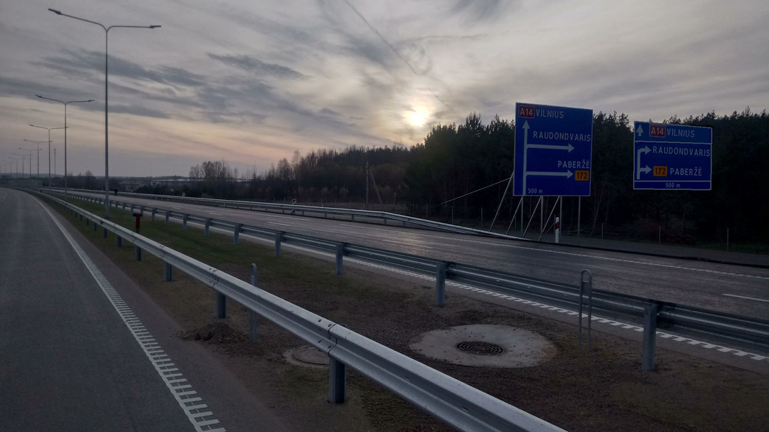

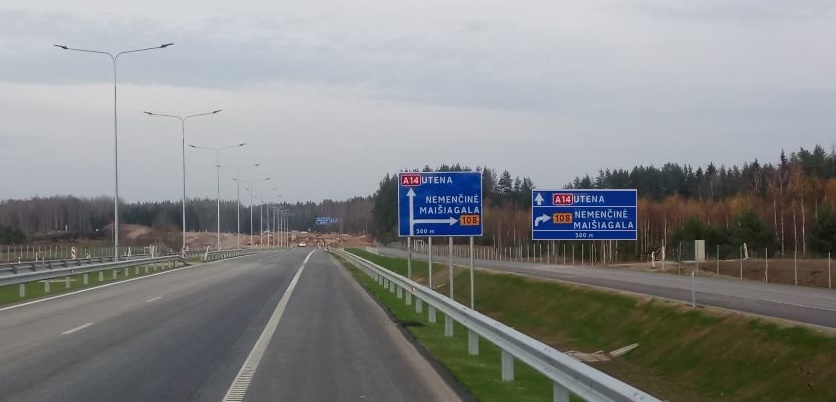

                                      Panašus krypčių ženklinimas turėtų atsirasti ir kelyje Vilnius-Kaunas. Net neturiu dėl ko prisikabinti, kas liečia esamų standartų pritaikymą geriausiam rezultatui Užtektų tik patį dizainą pakeist kai kuriems ženklams.
                                        Papaišiau kaip ženklai 601-603 (išankstinė krypčių rodyklė) galėtų įgyti panašu patrauklumą kaip ženklai 604. Tiesa, nėra užtikrinta, ar projektuotojai nebandys spaust ženklų esant net estetiškam UK ar Vokietijos standartui Todėl sumodeliavau tokiam variantui, kad projektuotojai ir toliau spaus ženklus, beje ši detalė neatrodo (iš mano įspūdžio) visiems pastebima Tam pasitelkiau Estijos ir Švedijos dizaino standartus apimantį ženklą Panaudojau startchoppin' nuotrauką iš beveik-greitkelio A14 statybų
