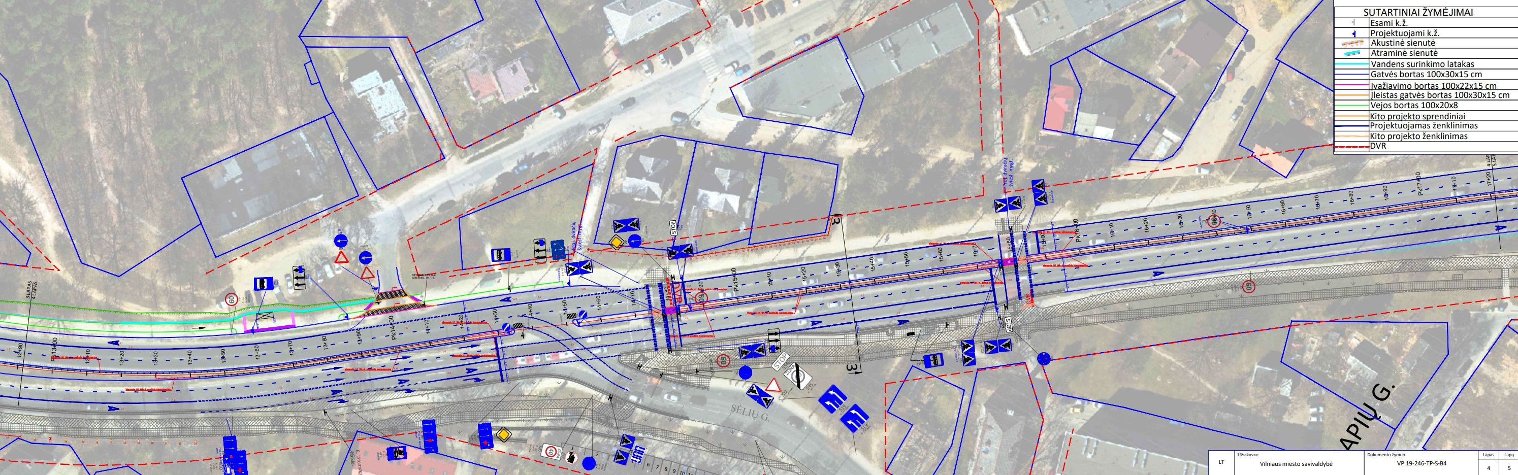

            Pamačiau Citify, kad atsirado T. Narbuto g. A juostų projekto brėžinių: https://citify.eu/lt/t-narbuto-g-rekonstrukcija/
            Atrodo, kad daugmaž atitinka tai, kas jau buvo aptarta anksčiau. Žvėryno st. link Pilaitės patraukiama toliau už sankryžos, kaip suprantu, kad stotų visi maršrutai. Gaila, kad A juosta prasideda tik už sankryžos, kai ji būtų labai naudinga būtent porą šimtų metrų prieš sankryžą, kad VT galėtų aplenkti sustojusį transportą prie šviesoforo, ar net būtų galima atskirti A juostos srautą su atskiru VT šviesoforu, ar įrengiant nereguliuojamą perėją per A juostą, kaip numatyta posūkyje į Laisvės pr.

              Įtariu dėl tos juostos yra taip, kad šimtas metrų jai niekuo nepadėtų, nes ten auto kamštis nuo Panoramos būna. Tai na pagalba ir tebūtų labai mažytė. Pius tada gali būti neaišku kaip reguliuot VT eismą, kai į tą pačią juostą sueitų du srautai vienu metu.

                Įdomu, kodėl tuomet nebuvo numatyta A juosta nuo pat Panoramos kaip pirminiame plane. O ir ar tikrai būtų bėda dėl VT eismo reguliavimo, jei stotelė yra jau už sankryžos? Būtų galima leisti įsukti į A juostą tik už įvažiavimo į gatvelę.
                  Suprantu, kad būtų tekę gana ženkliai nukasinėt šlaitus, ypač šiaurinį ir betonuoti sieneles. Nors, aišku, PP metu buvo planuojama dviračių taką įrengti ir šiaurinėje dalyje, tad šlaitą ten planavo visai naikint. Atsisakius tako nebūtų reikėję ir tiek betonuot, bet vis tiek būtų tekę kirsti. Projekto kaina turbūt išaugtų ženkliai. Pietinėje dalyje ir dabar įrenginės atraminę sienelę.
