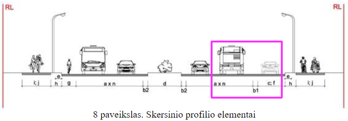

      Nieks neminėjo, bet radau, jog STR dar numato apsaugos zoną pirmąjai eismo juostai esant parkingui gatvėje:
      37.2. apsauginė juosta (b1), įrengiama aukštos kategorijos gatvėse (12 lentelė). Kitur įrengiama kartu su automobilių stovėjimo juosta (f). Plotis – 0,50 m;
      37.7. automobilių stovėjimo juosta (f). Plotis parenkamas pagal 31 lentelės reikalavimus. Kartu su ja turi būti įrengiama apsauginė juosta b1 [čia gatvėse, o pagal 31 lentelę nereikia, nes ten įeina ir parkingų aikštelės šalia kelio]

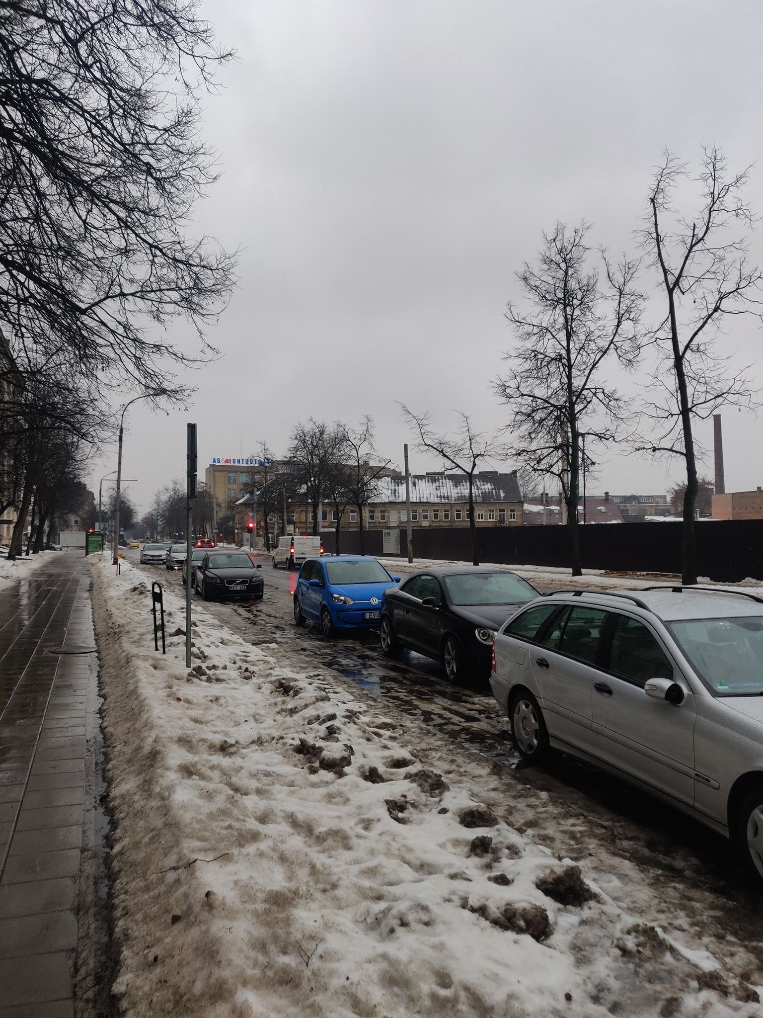

      2018-12-19 Anton Nikitin:
      Žiūrėjom, ar įmanoma išsiversti be jų. Matom, kad sunkokai, tai, deja, reikės organizuoti visoje gatvėje. Dėl valymo pastabą jau esame perdavę.

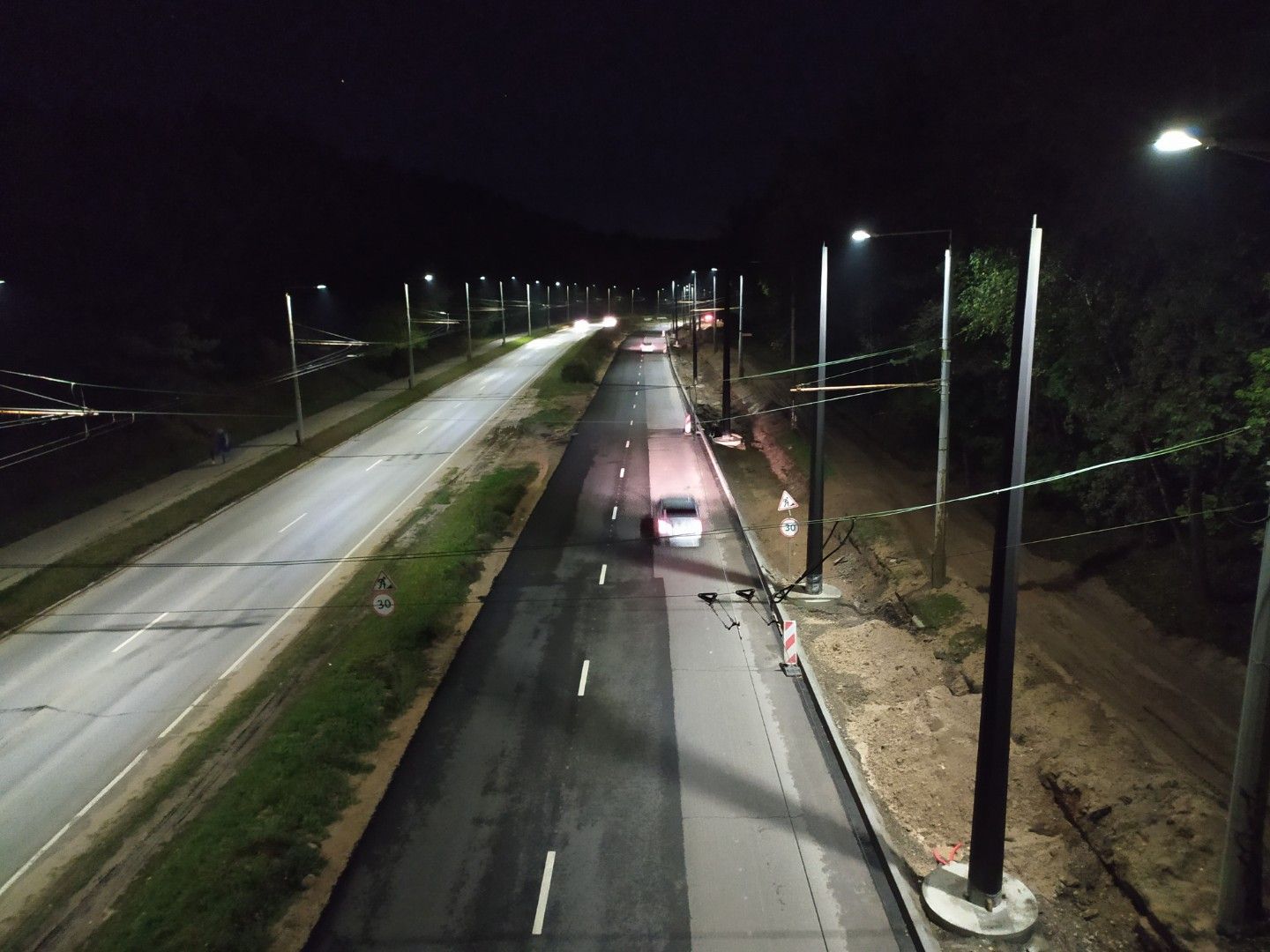

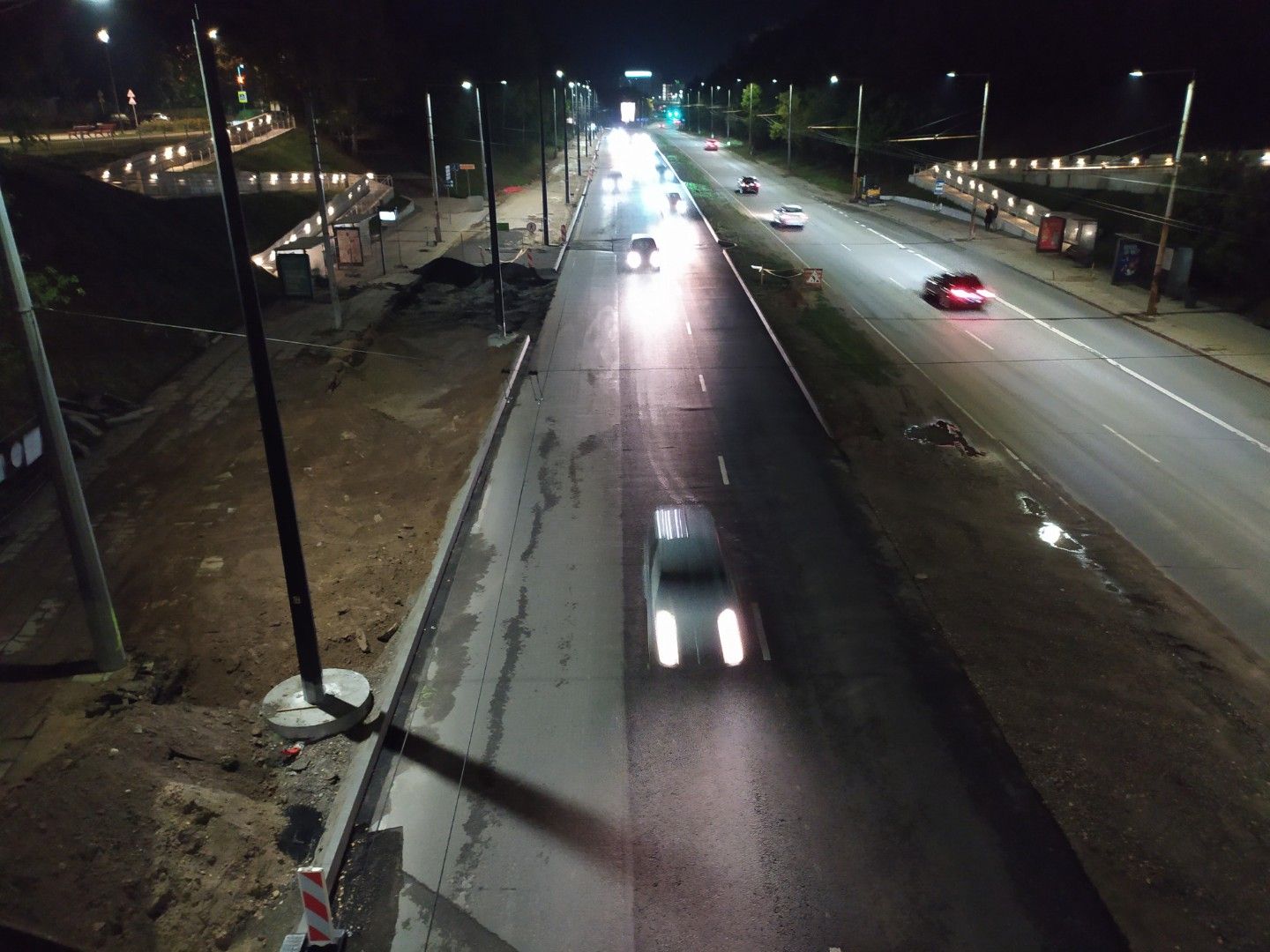

      2019-01-17 Anton Nikitin:
      galvojom apie kuoliukus, matyt, reikės grįžti prie idėjos.
        Kaip suprantu, standartinė A juosta, turi būti 3,5 m. Čia viena bėda.
        Antra bėda - kai keturių juostų kelyje yra išskiriamos dvi A juostos, tai likusios dvi juostos turi būti pritaikytos sunkvežimio pločiui - 3,5 m pagal STR. Nebent yra ženklas "Ribota masė" arba ten D kategorija.
        T.y.. minimalus keturių eismo juostų gatvės, kur dvi juostos dedikuotos A, bendras plotis yra 14 metrų (3,5+3,5+3,5+3,5).
        Ar klystu?
          Manau, klysti, nebent pacituosi konkretų punktą, kad sunkvežimiui būtinos 3,5 m juostos. Regitros aikštelėje sunkvežimių vairuotojai egzaminuojami 3 m pločio juostose. A juostos (atskirtos ištisine, o ne autobusai privežamieji bendrame sraute) turi būti 3,5 m pločio, nes hierarchiškai VT stovi aukščiau, nes tai paliečia labai daug miesto žmonių, kai tuo tarpu sunkvežimyje vykstama po 1-2 darbuotojus, o skubėti jiems didelio reikalo nėra. Sunkvežimių kursavimo intensyvumas palyginus irgi labai mažas.
          EDIT: mano anksčiau pateiktoj lentelėj, kad sunkvežimių pravažiavimui reikia 3,5 m, gali reikšti, jog ten tik esant parkingo vietoms, nes jiems reikia manevruoti. Atskiro punkto nebuvau radęs, kad tiesioj gatvėj jiems būtinas 3,5 m plotis, nors A juostai (atskirtai) yra atskiras punktas su reikalvimu 3,5 m pločiui.
          Kas nežino, sukant su sunkvežimiu, jo subinė gali iki metro išsikišt į šoną. Su VT irgi išsikiša, bet gal mažiau. Staigiau sukant – daugiau išsikiša.

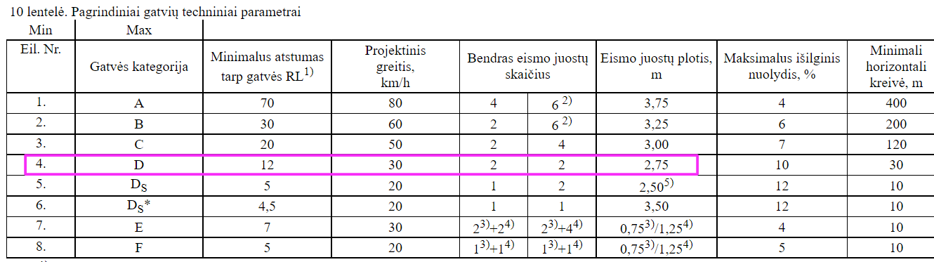

            Aš klausiau kiek aukščiau, bet niekas neatsakė. Iš STR apibrėžimų sunku suprasti, bet ar esi tikrai 100% tikras, kad nurodyti pločiai yra važiuojamosios dalies juostoms (nekalbant apie 1 juostos kelią), o ne tik toms pačioms parkingo vietoms? Nes tiek sunkvežimiai, tiek berods ir VT nėra atskirai išskirti eismo juostų pločių lentelėje, kas šiaip būtų labai logiška, jeigu jiems galioja kitokie reikalavimai. Juk ten eismo pločiai nustatyti pagal gatvių kategorijas (aka eismo greitį daugiau ar mažiau), tad lėtesnio eismo gatvėse teoriškai turėtų pilnai užtekti ir siauresnių VT juostų. Greičio ribojimai galioja visiems, o gatvės neturėtų leisti važiuot didesniu nei maksimalus nustatytas.
              Greičiausiai yra STR "10 lentelė. Pagrindiniai gatvių techniniai parametrai"
              T.y. C kategorija, pvz. Kalvarijų, 3 metrai juostos plotis.
              https://e-seimas.lrs.lt/portal/legal...AIS.413395/asr
                Toje 10-oje lentelėje nurodyti bendrieji reikalavimai. Sunkvežimių 3,5 m pravažiavimas nurodytas kitoje lentelėje kartu aprašant jų parkavimą, tai, sakykim, ten kalba apie LEZ'ų, parkingų projektavimą. Gatvėms jiems atskirų reikalavimų nėra, bet VT gi yra atskiri net 2 punktai, t. y. 10-oje lentelėje bendri reikalavimai, o VT traktuotini, kaip papildomieji (specialieji) reikalavimai:

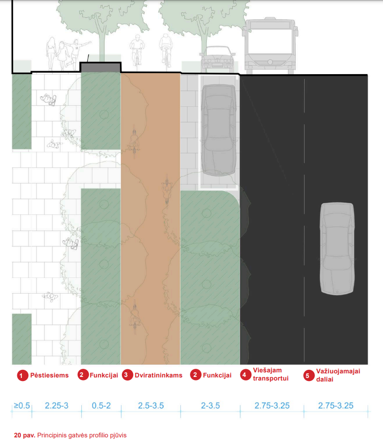

                Imam praktinį pavyzdį pagal fake'inį standartą ir STR. Standartrinė kiekvieno mikrorajono D kat. gatvę. Standartas sako:
                • viešajam transportui -3,25 m, kai yra dvi eismo juostos.
                https://gatviustandartas.vilnius.lt/...standartas.pdf

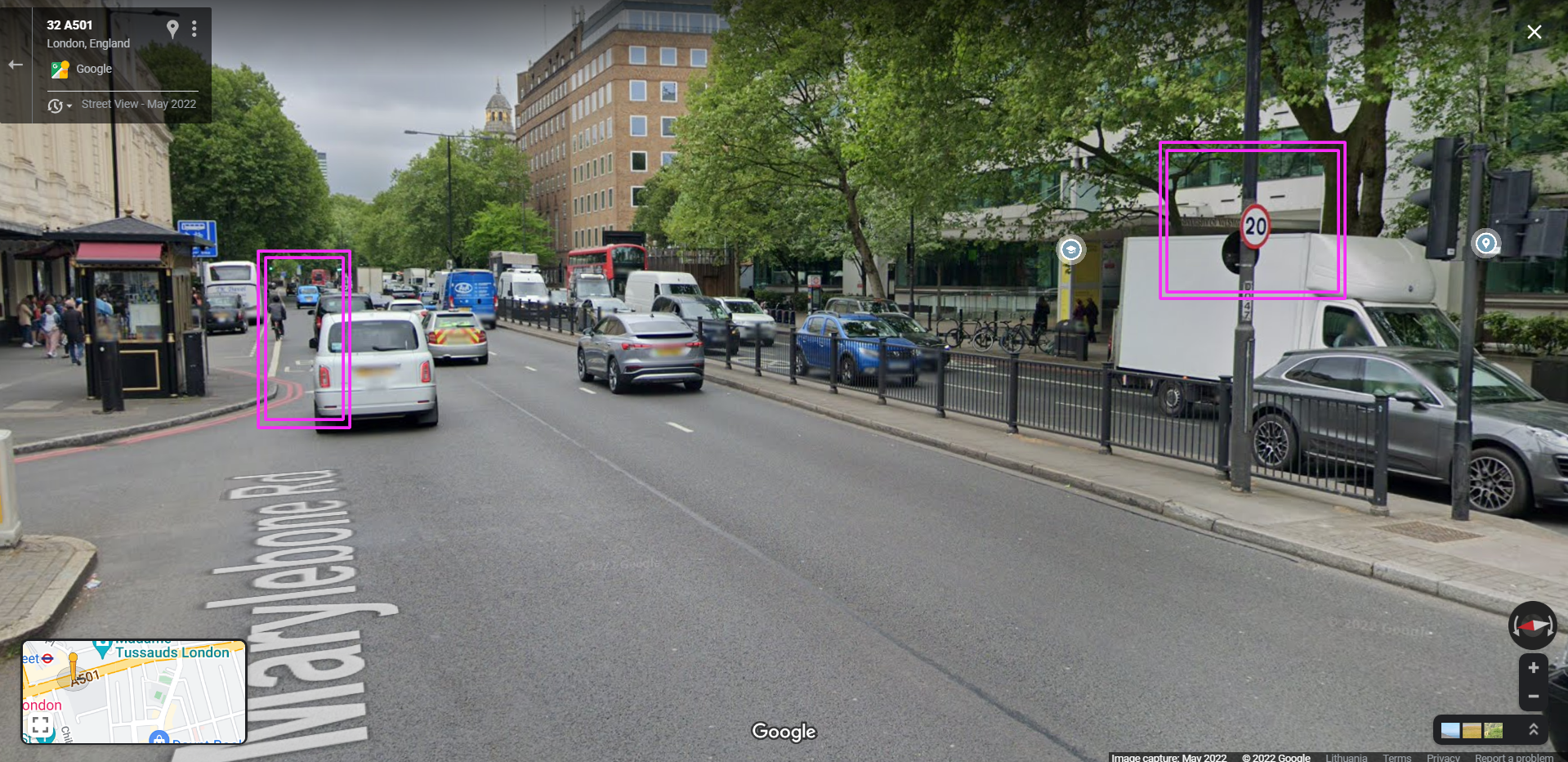

                    Siaruose vietose Londone nebijoma 3 m pločio A juostų. Autobuso veidrodėlis išlindęs į kitą juostą.
                    https://goo.gl/maps/SinrrG5JimZQPvtv5
                        1) Prie tos A juostos Londone yra metro stotelės, todėl autobusai ten tik priveža mažą atstumą, todėl siaura mažo greičio A juosta nėra problema ir ten yra 20 mi/h (30 km/h);
                        2) Olandų CROW irgi numato siauresnes A juostas, bet tik prie mažesnio greičio (ir olandai irgi turi metro, tramvajus ir pan.);
                        Taigi, o kodėl Vilniuje projektuojamos juostos yra siauresnės net nei siauriausi įmanomi variantai Olandijoje, kai projektuojama Vilniaus net ne siaurose vietose bei greitis dar net didesnis už įprastą 50 km/h?
