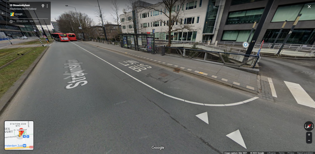

                      Meluoji, visi nesilaiko. Net įdėjau Google maps skrynšotus, kur aiškiai matosi, kad tavo minimų rekomendacijų nesilaikoma. Gali nuvažiuoti pats ir pamatuoti su metru, jei netiki.

                        Kloune tu, kloune, išmatavai autobusų kišenes. Jos pagal normatyvus tiek ten, tiek ir Lietuvoj 3 m pločio.
                        https://www.google.com/maps/@52.3408...7i16384!8i8192

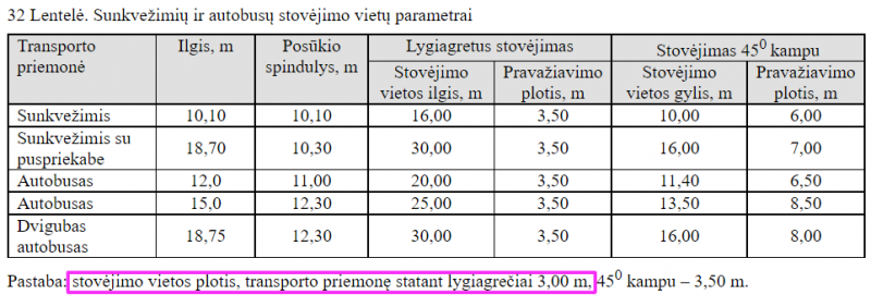

                        STR 202. punkte nurodytas 3,5 m plotis, o skliausteliuose ne per klaidą įrašyti 3 m be prierašo „tik siaurose vietose“, nes tik dabar supratau, jog tie 3 m nurodyti įvažoms, bet ne pačioms juostoms. Siaurint pagal Statybos įstatymą negalima nei kiek, o Olandijoj išvis „desired“ (jei tik yra vietos) skatinama įrenginėti 3,6 m plotį 50 km/h greičiui.

                          Šiaip tai čia įdomiai. Iš STR rodoma lentelė šiaip jau kalba apie situacijas, kai įrengiamas parkavimas. Ar aš kažką ne taip suprantu? Privažiavimo plotis taip pat gali būti taikomas vienos krypties keliui. Tad man čia biški neaišku, gal kas gali patikslinti?
                                    202 punkte neparašyta, kad "tie 3 m nurodyti įvažoms", todėl tai tik interpretacija su daug emocijų.
                                    Štai 201 punktas teigia, kad "<...> važiuojamosios dalies plotis ne mažesnis kaip 6,5 metrai", ir skliausteliuose patikslina, kad "(3,5 m esant vienpusiam eismui)". Tad ar galime atmesti hipotezę, jog ir 202 punkte skliausteliuose nurodyta reikšmė reiškia eismo juostos plotį esant vienpusiam eismui? O gal vis tik skiausteliuose nurodyta reikšmė taikoma siaurose vietose, kaip ir 33 ar 173 punktuose? Ir kaip tada interpretuoti tų pačių taisyklių 135 punkte skliausteliuose nurodytą reikšmę?
                                      Kita vertus, iš esmės nėra skirtumo ar skliausteliuose nurodyta įvaža ar turima omeny siaurą vietą, kad ir pačioje A juostoje:
                                      1) įvaža ir yra siaura vieta, nes ten realiai transporto sustojimas ir yra tas pats kas parkingas, o parkavimo vietos plotis apibrėžtas kitu punktu, jog reikiamas plotis yra 3 m;
                                      2) pvz. DJMP magistraliniams dviračių takams numato 3,5 m plotį, o siaurinti leidžia tik tose lokaliose vietose už kurių ribų vis tiek reikalauja atstatyti norminį plotį (taikom ir paminėtam 173. punktui) – kalbant apie A juostas, taip išeina, kad, jeigu skliausteliuose būtų nurodytas matmuo siauroms vietoms, tai galėtų būti lokaliai apvažiuojant kliūtį (pvz. siauras viadukas, išsikišęs pastatas į važiuojamąją dalį Drujos g. ir pan.), bet visa maršruto linija privalo didžiojoje dalyje būti to norminio numatytojo pločio, t. y. 3,5 m.
                                      VMS atrašė, jog T. Narbuto g. atseit netelpa (netiesa), bet Kalvarijų g. siaurins A juostas ir platins šaligatvius, o Saulėtekio al. išvis dabar net nėra centrinės skiriamosios juostos, tai ją padarys ne 2 m ir paliks normines 3,5 m A juostas, bet dar labiau siaurins A juostas, o centrinę juostą (kur augs veja) padarys 2,5 m. A juostos bus siauresnės nei net Olandijoj. Nafik to reikia? Labai susitaupys 25 (x2) cm pločio asfaltas ar labai pašvarės oras nuo perteklinių 50 cm vejos? Troleibusų važiuoklė labiau nukentės negalėdama nei kiek apvažiuoti įdubusio šulinio ar duobės, o šulinys ir duobė dar labiau gylės.
                                      201. Punkte pateiktas 6,5 m plotis organizuojant viešojo transporto eismą tik tuo atveju, jeigu nebus A juostų, nes gretimu 202. punktu nurodoma, kad A juosta privalo būti 3,5 m normatyvo. A juostos yra aukštesnis lygmuo su atitinkamais reikalavimais ir tikslais, pvz, kaip aukštesnio lygmens keliuose – autostradose – labai plačios juostos ne be reikalo numatytos. Praktinis pavyzdys: jeigu ne visos gatvės yra autostrados, tai nereiškia, jog negalima važiuoti mašina – lygiai taip pat, jei ne visos gatvės turės dedikuotas A juostas, tai nereiškia, kad negalimas viešojo trasnsporto eismas bendrame siauresnių juostų sraute.
                                      „135. Šaligatvio plotis turi būti didinamas nuo 0,50 (0,25) m“ – čia skliausteliuose numatyta apsaugos zona. Tai aprašyta kitame punkte:

                                      Šiaip kituose punktuose skliausteliuose nurodytą skaičių aprašo, kad ten siaurose vietose, jei 202. ar 135. punktuose to neaprašo, tai natūraliai ir galim taikyt kitų punktų nuostatas.
                                      Reziumuoju: niekad nesakiau, kad 3,25 m viešojo transporto eismui yra nelegalus. Jis legalus, bet tik bendrame sraute. Tvirtinu, kad būtent A juostoms (kur juosta kelyje atskirta ištisine linija ir pažymėta A raide arba A+) privalo pagal įstatymą būti 3,5 m, dėl savo tikslų. Net jei 3 m skliausteliuose reikštų ne įvažas ir parkavimą – siaurinimas gali būti tik lokalus toje trumpoje atkarpoje (pvz. senamiestyje), precedentas DJMP išaiškinimas dėl dviračių takų siaurinimo.
