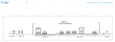

            Šių darbų apimtis iki Gelvonų g., kitame projekte nuo Gelvonų g. toliau į vakarus 3,25 m.:
            Click image for larger version  Name:	Screenshot.png Views:	0 Size:	122,2 kB ID:	1960295
              Turbūt toks, kaip ir kitur: 3.2

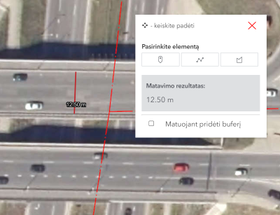

              Pagal šitą brėžinį tai važiuojamoji dalis turi išplatėti nuo 11.85 iki 13m. Neparodyta, iš kur tas metras paimtas bus.
                Man išsimatavo 12,5 m, tad trūksta 0,5 m.:

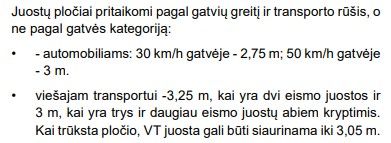

                            Kai buvo Kalvarijų g. viešinimas, tai Saulius Valeika iš Vilniaus plano dėl juostų pločio STR'u argumentavo taip:

                              Tai kad ir jo argumentas pritemptas. Užkniso jau kai kiekvienas pagal savo nuomonę taiko normatyvus. Jei paėmė gabaritus 3.05 ir tarpą tarp veidrodėlių 40cm, tai kodėl nepriskaičiavo ir antro veidrodėlio? Iš kitos pusės saugotis nebereikia?

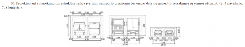

                                        Nors su mūsų A juostų įrengimo perspektyvomis, tai visos gatvės, kuriomis važiuoja VT, turėtų būti bent 3.25m, o ne 3m, kaip siūloma gatvių standarte.
                                          Iš standarto:
