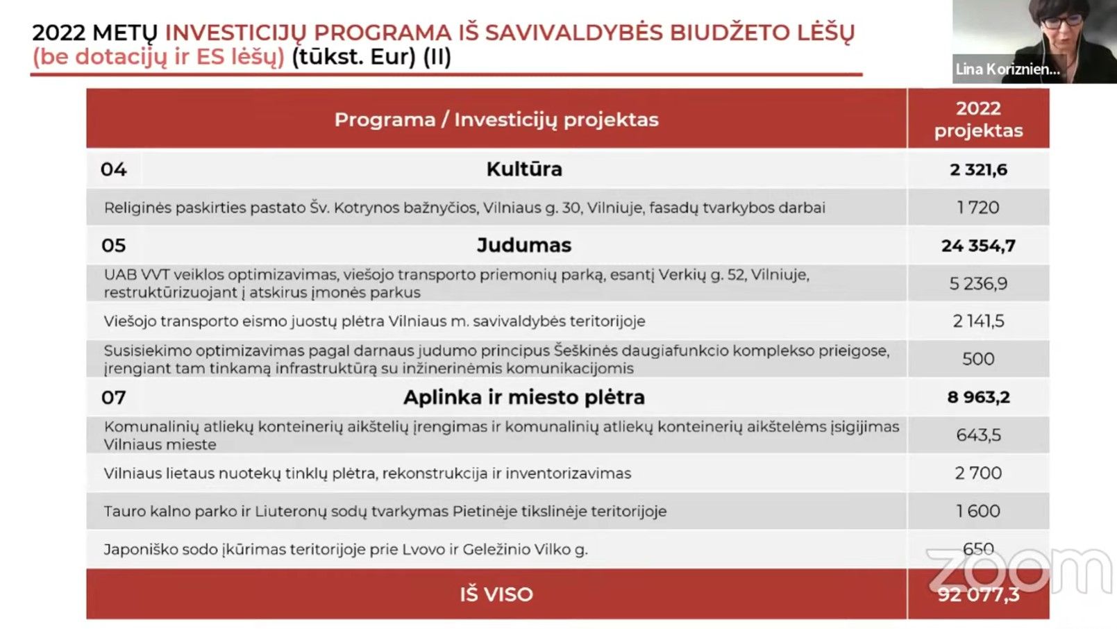

        Čia dar va kažkiek į temą. Matosi ir liootas minimas dobilo pertvarkymas, tiesa, labai nedidelė suma atrodo.

          A juostoms skirta 2,141 mln. A juosta Ozo gatvėje nuo Akropolio iki licėjaus kainuos 520k eurų, t.y. 375k už kilometrą daug neplatinant.
          Gaunasi 5,7 km A juostų vien už savivaldybės lėšas. Turėtų būti veiksmo.
          A juostos Narbuto gatvėje berods būtų tiesiamos už ES lėšas?

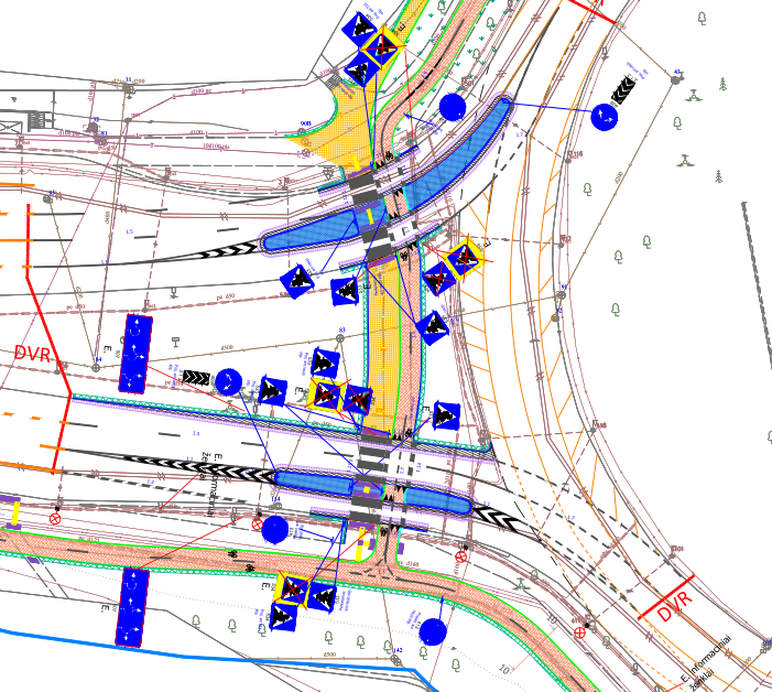

              Paskelbtas pirkimas Narbuto g. dvirtakiui.
              https://cvpp.eviesiejipirkimai.lt/No...ls/2022-642005
              Pateiktas įdomus sprendinys ties žiedu. Šalutinis, tačiau bus salelės lengviau pervažiuoti bei pereiti pėstute.

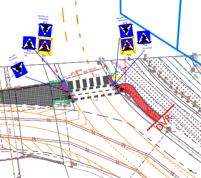

              Tačiau išvažiavimas į Ukmergės/GV g. lieka savižudikiškas
              Click image for larger version  Name:	Untitled 1.png Views:	0 Size:	155,1 kB ID:	1946580
                Bus labai įdomu, kaip 49 ir 69 autobusų maršrutai varys iš stotelės kišenės į 2-ąją juostą per šią salelę.
                Taip pat, labai daug vietų, kur sprendiniai kertasi su būsimu A juostos projektu. Pvz., ketinamą naikinti 3-ąją juostą prie Panoramos, nors ji turėjo būti skirta būsimai A juostai. Pandusas prie Stumbrų g. pėsčiųjų šviesoforo taip pat būtų įrengtas A juostos vietoje.

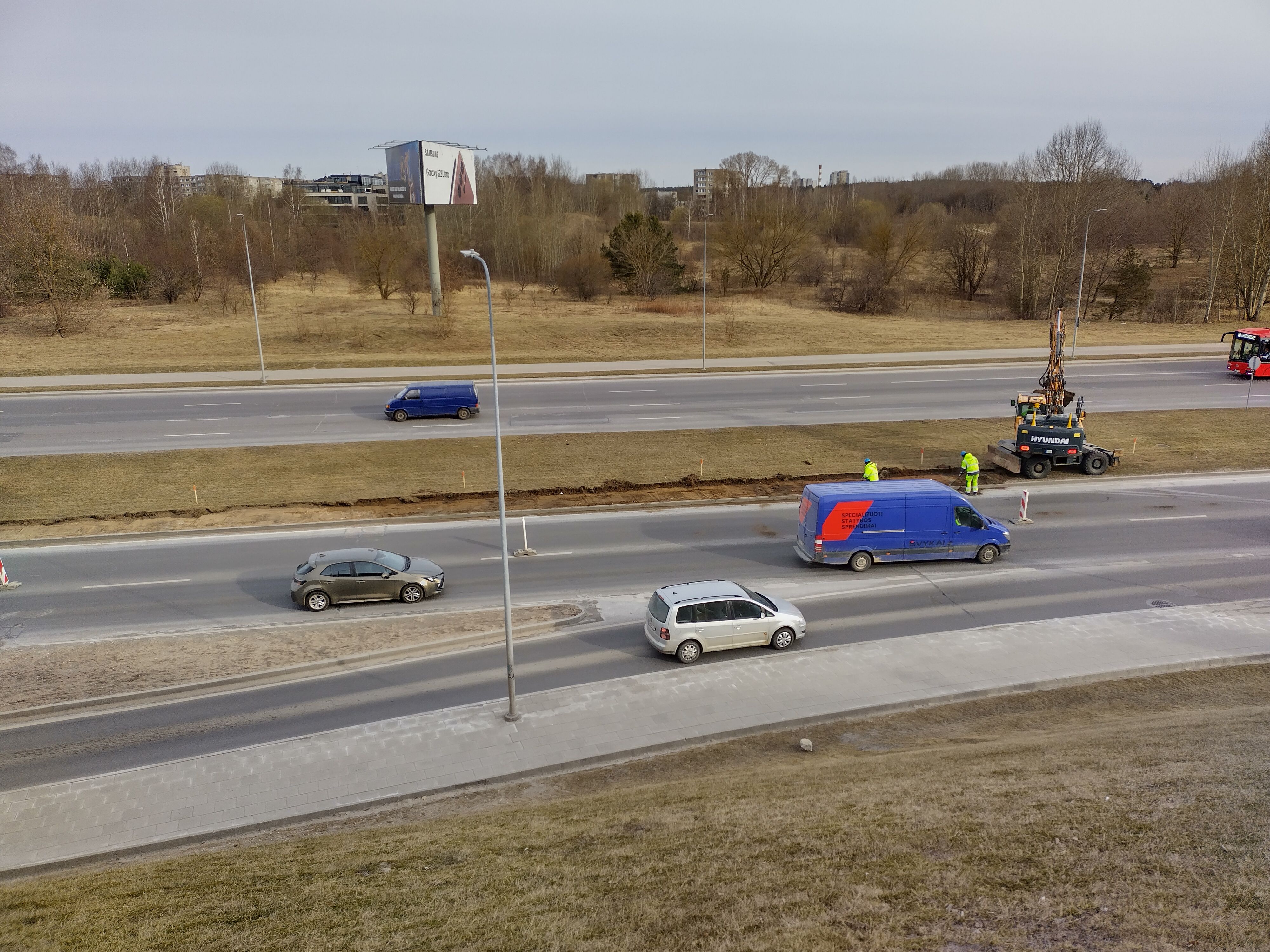

                                          Veiksmas Ozo gatvėje.
