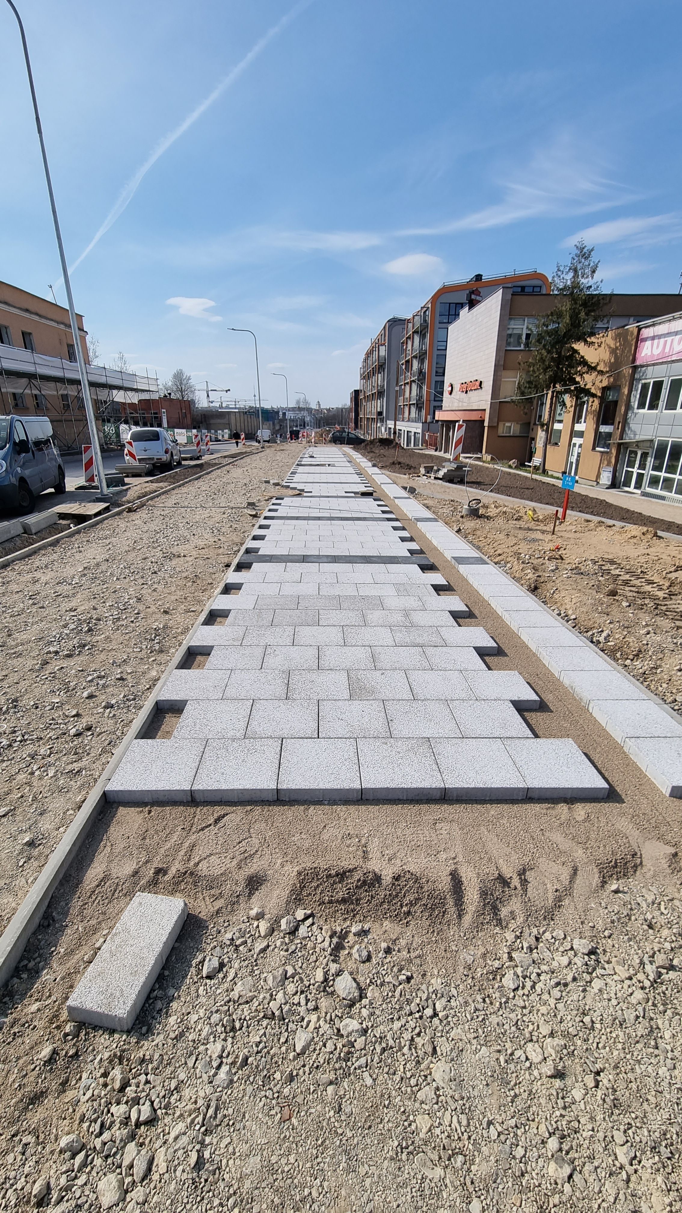

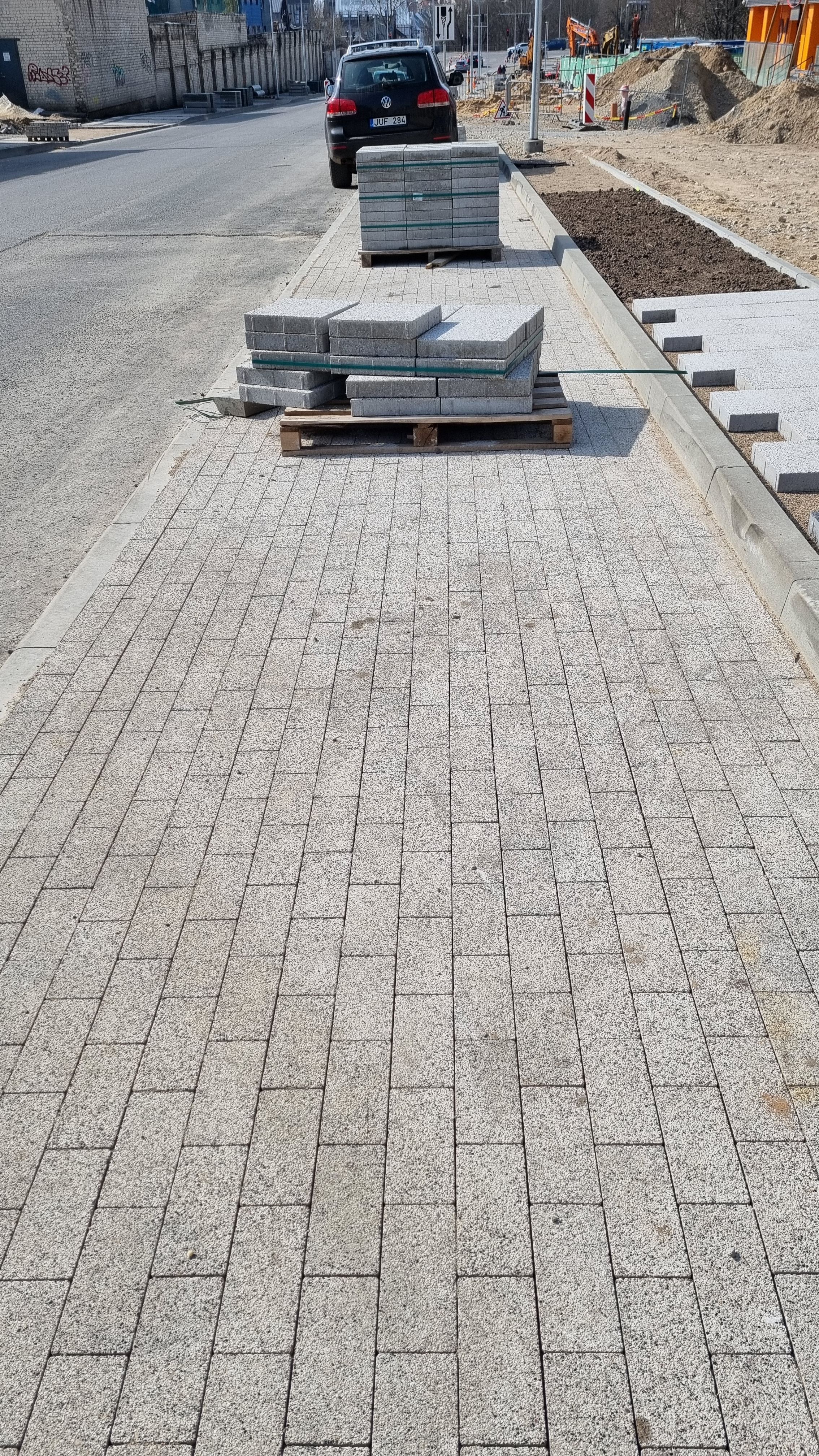

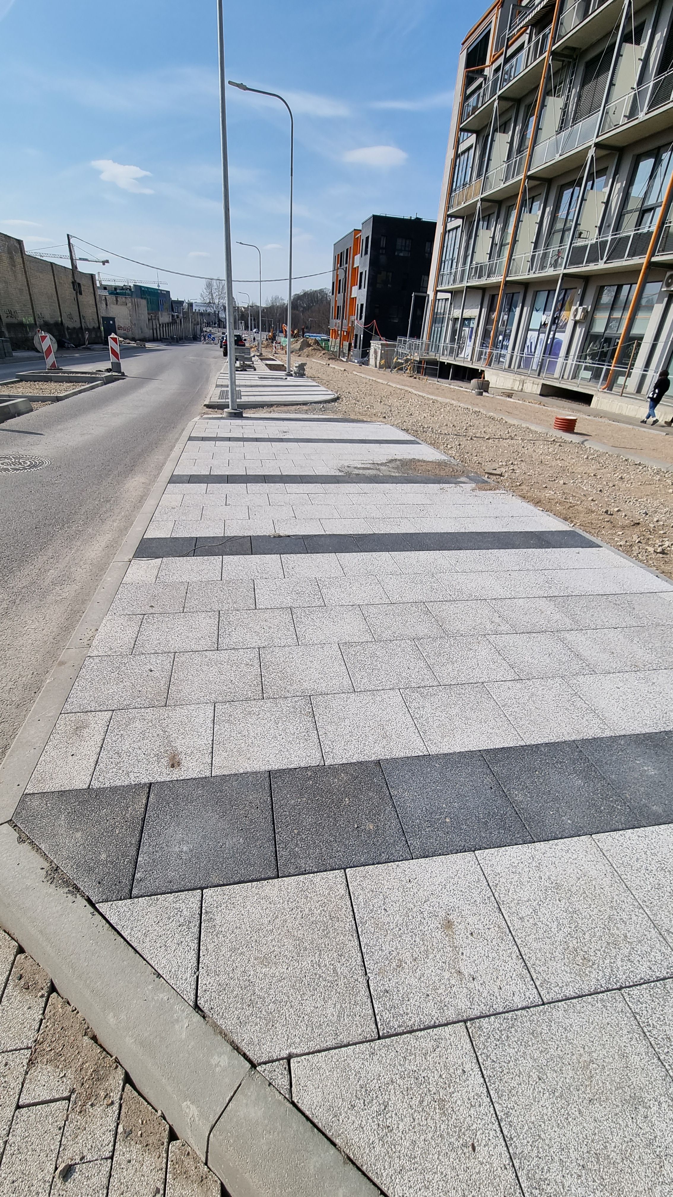

                                    O kas ten per plytelės Aukštaičių gatvėje? Praėjau ir pasirodė wow. Bent jau vizualiai. Bet nelabai supratau, kas ten per medžiaga. Dviračių takas irgi atrodo normalaus (>3m) pločio.

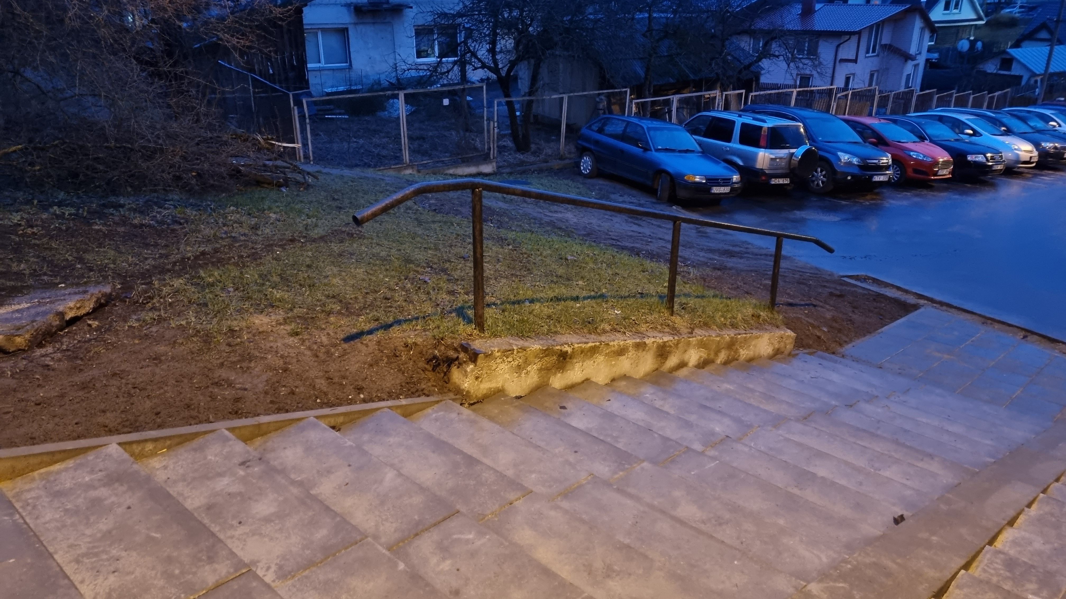

                                        Va prieš kelias dienas pakeisti laiptai ir dalis šaligatvio. Turėklai atrodo taip:
                                        Ne tik žodžių trūksta.
