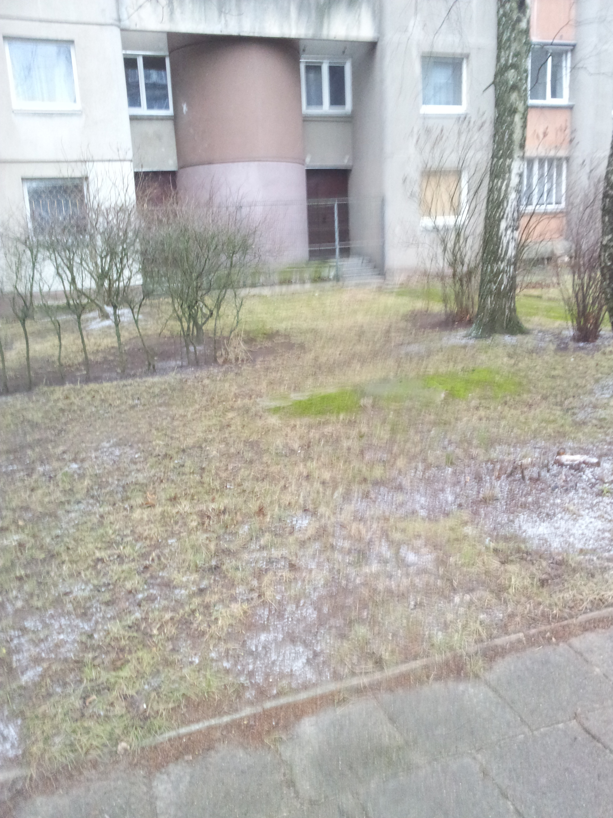

    O kaip su vandens nutekėjimu? Klaipėdoje po panašios rekonstrukcijos ėmė kauptis vanduo žolynuose.

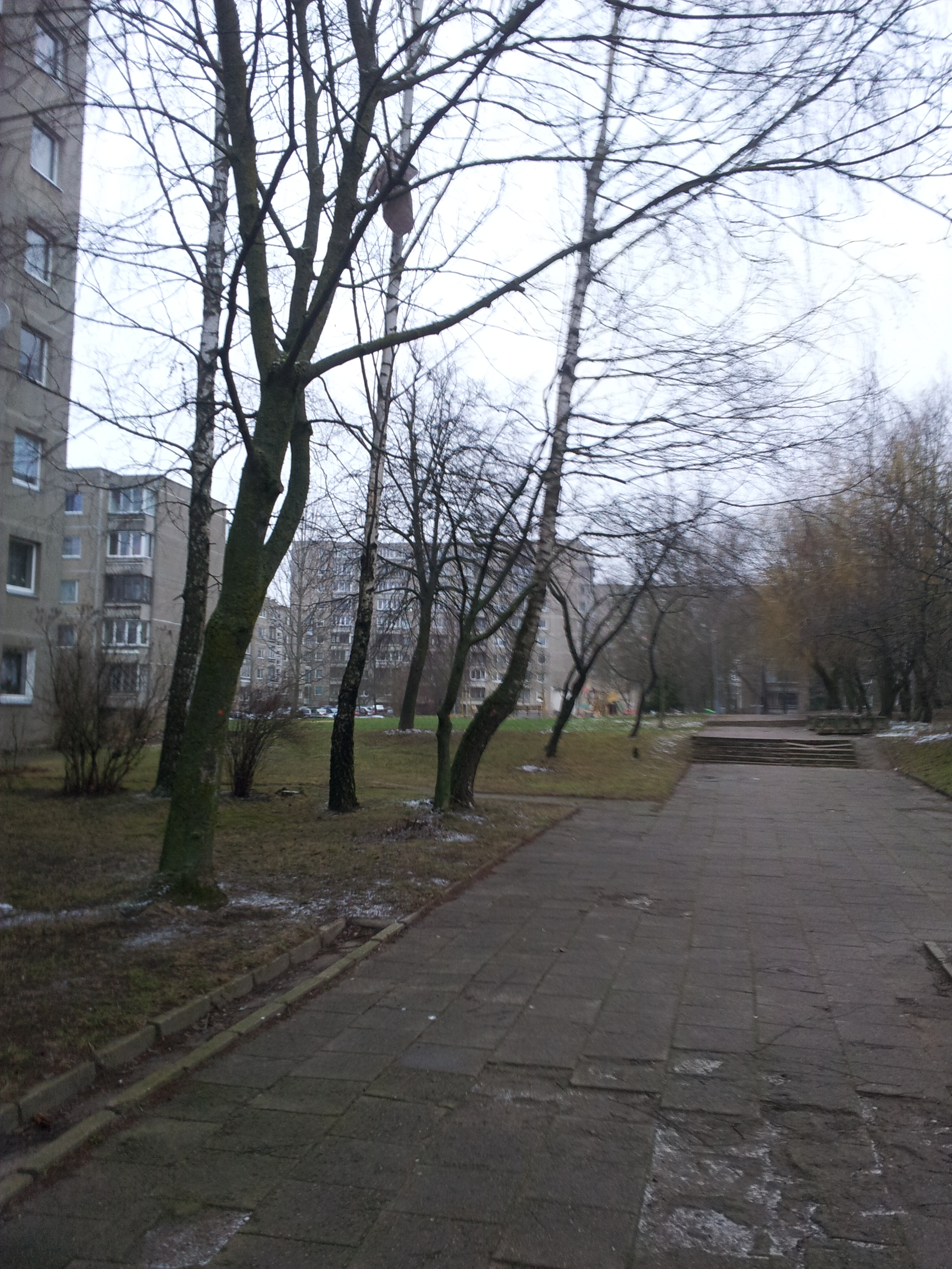

      Pas mus Lukiškių aikštėje buvo specialiai šaligatviai daryti aukščiau vejos. Aikštė plokščia, o žolynus dar net specialiai laisto automatinė laistymo sistema. Asmeniškai nepamenu, jokių balų. Turbūt, pas jus ne pačios pievos užlietos, bet grynai palei pat šaligatvio bortą išilginės balos? Turbūt tik nuokalnėse, taip suteka nuo visos pasvirusios didelės pievos / šlaito. Pas mus net specialiai naikina vandens surinkimo latakus, kai pertiesia šaligatvius. Motyvuodami, kad skeriniu 2 % nuolydžio šaligatviu ir / ar dviračių taku nutekės į gatvę viskas. Realybėje, atiteka smėliukas ir žolėmis apauga bortas ir pirmoji dalis pirmosios plytelės. Ypač smagu, kai tai liečia siauriausius šaligatvius. Tikroji priežastis nekompetencija ir tai, kad pigiau.
        Šaligatviai buvo iškelti šiektiek virš žemės. Tai turbūt ir bus problema, nes ankščiau vanduo takais nubegėdavo, o dabar jis tiesiog kaupiasi žolynuose.
          Šaligatviai ir turi būti aukščiau žemės.
              Taip ir gaunasi, kai šiuolaikiniai „darnaus judumo vadybininkai” arba „šiuolaikiniai profesionalūs inžinieriai” bando pergudrauti atkaltą (nors ir sovietmečio) sistemą. Pavyzdys su lataku tarp pievos ir šaligatvio, nors absoliučiai jokio šlaito link daugiabučio net nėra, pats latakas įrengtas tik kritinėje ir trumpoje atkarpoje, tuo tarpu, dabar visi žiūri tik kuo pigiau padaryti šaligatvius ir dviračių takus, kad liktų pinigų gatvėms (fotkinau kilimą medyje, tai liko nuotraukos ):
