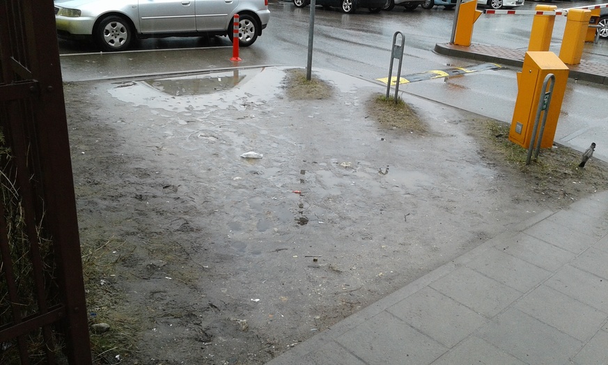

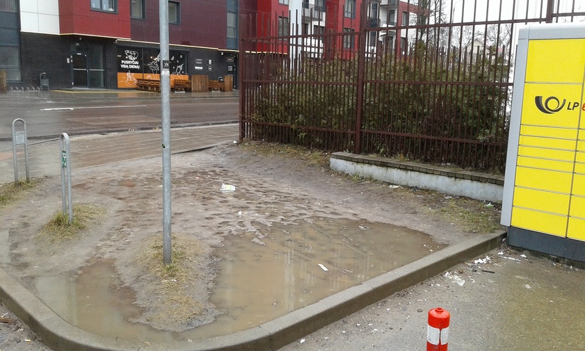

            Štai dar vienas Naujamiesčio "perlas": Mindaugo/Kauno g. esanti "IKI" turi "nebloga" priėjimą. Einant nuo Spartos pusės į IKI niekaip neįmanoma patekti (nebent eiti auto įvažiavimu į parkingą) tik per šią vietą, kur, beje, šalia stovi paštomatas. Nei IKI, nei savivaldybė nepagalvojo, kad taip gali nutikti, nes pakloti kokias 10 plytelių buvo didžiulė investicija. Jau turbūt antri metai kaip parduotuvė stovi, niekas nesiparina. Kiaulių gardo miestui tinka.

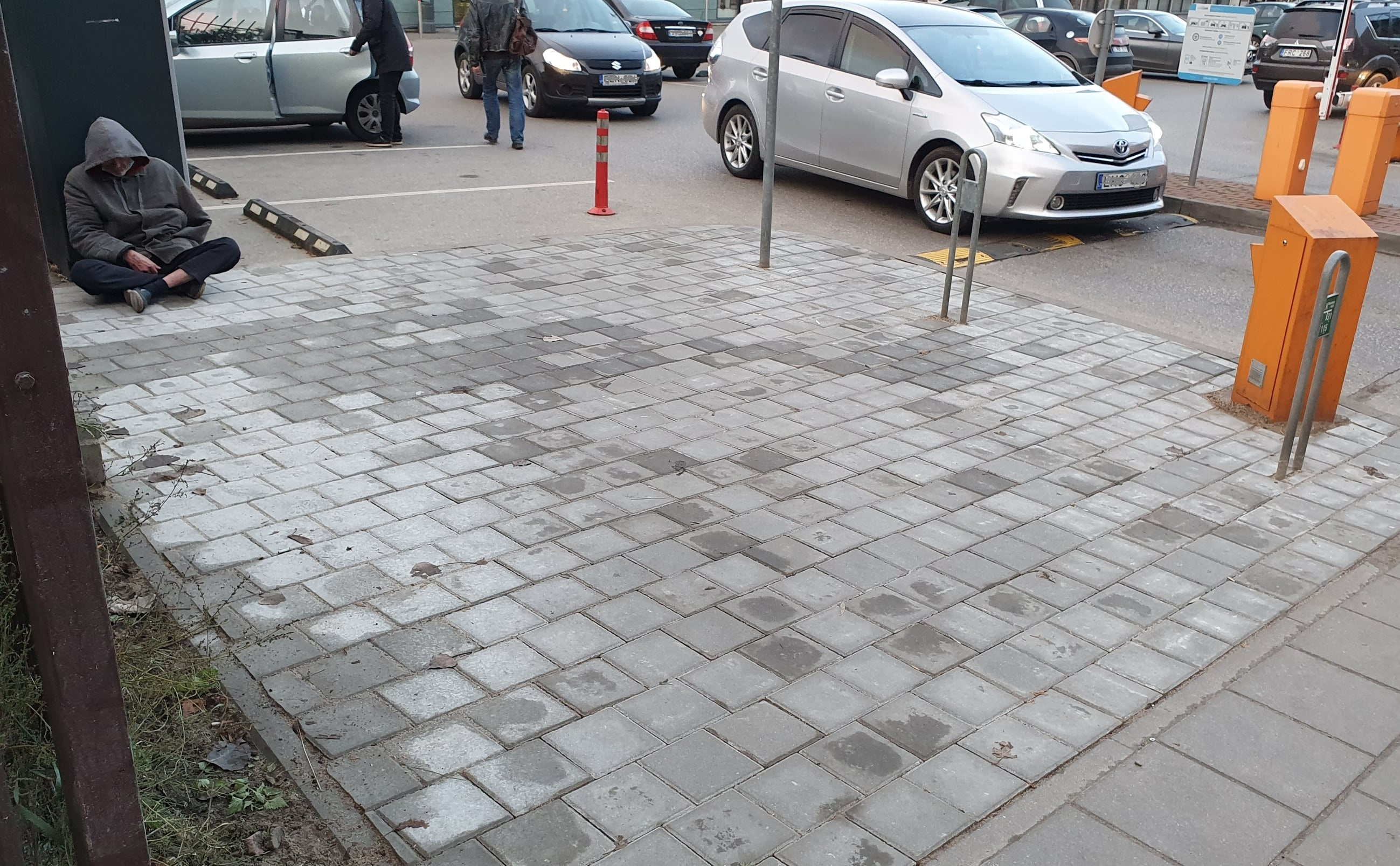

            Šitą vietą pagaliau sutvarkė:
                Aplenkėt mane, nes norėjau šiandien įdėti foto iš šito amžiaus infrastruktūros projekto. Man atrodo jau praėjo kažkur 1,5 metų ar 2 metai, kai rašiau į IKI ir tvarkau Vilnių
                Dabar taip gerai, kad benamis patogiai įsitaisė:

                  O iš Mindaugo gatvės pusės šitos dvi gėdos liko?

                    Panašu, kad ir atnaujino. Tik įdomu, ar nuolydžiai tvarkingai sudėti.

                      Po poros metų ir visvien atmestinai padaryta - nei bortas nuleistas, nei bandyta kompensuoti žalią zoną kokiais nors želdiniais. Ir dar IKI pretenduoja į prabangesnį klientų segmentą.
                        Dėl borto taip, bet dėl želdinių tai jau sakyčiau čia prisip$%inėjimas dėl kelių kvadratinių metrų.
                              Prisi...inėjimas būtų, jei imčiau tikrinti ar dabar žaliosios zonos kiekis sklype atitinka minimumą. O čia vien jau elementarus žmoniškumas kužda, jog gi reiktų kažko, juo labiau, kad visu plotu nieks nevaikščios. Pvz. Lidl analogiškoje situacijoje vos ne japonišką sodelį užveisė. Tai bent matosi, kad ne dzin kažkam, nors ir orientuojasi į vargingiausius klientus.

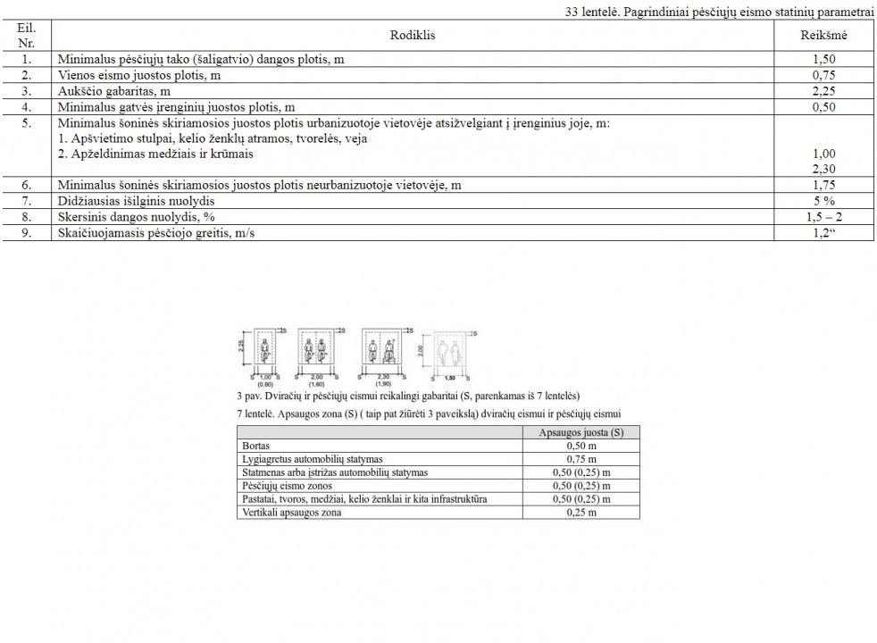

                                        Tikėkimės dangoraižistas nestato dangoraižių ne pagal STR. Kam tos medžiagos, galima būtų ir kokią trobą Šnipiškėse iš „atliekamų” paremti, kokią sieną, stogą.
