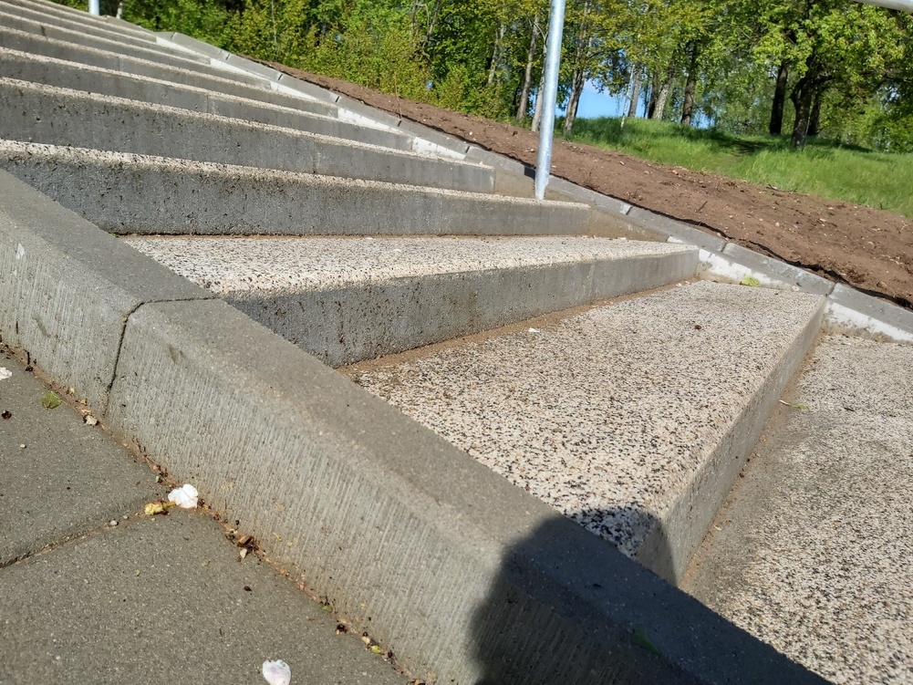

                                        Teko pasinaudoti naujaisiais laiptais tarp Medeinos ir Gabijos gatvių, tai nežinau ar dėl mano matmenų, ar dėl ko, bet lipimo laiptais patirtis beveik ideali. Iš toli nesimatė, bet pakopų aukštis santykinai mažas. Pandusas deja tikrai status (nors ir ne pats stačiausias lyginant su kitais senais laiptais) ir tinkamas tik lipant laiptais šalia vestis dviratį. Net jeigu per vidurį turėtų laiptelius vis tiek būtų per statūs saugiai stumtis vaiko vežimėlį.Click image for larger version  Name:	20200518_163106.jpg Views:	1 Size:	421,5 kB ID:	1802655
