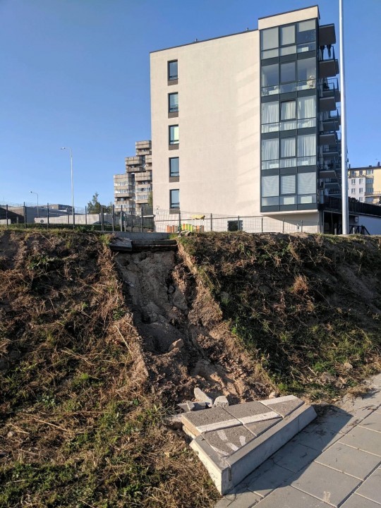

            Click image for larger version  Name:	image_91484.jpg Views:	1 Size:	139,4 kB ID:	1750954

                problema ne tame kas turi daryt ar nedaryt, o pati situacija absurdiška. Žmogus paklause, ar butu galimybe irengti platesnius laiptus? Atsakyma gavo teigiama (arba galejo atrasyt, kad tokie darbai nenumatyti). Kai darbai nebuvo atlikti zmogui kilo naturalus noras uzklausti, zadejote iki liepos pabaigos, o darbai neprasidejo. Kodel? Gavo atsakymą, kad ipareigojo statytoja panaikinti kątik pastatyta infostruktura.
                  Kaip supratau, situacija iš tikro buvo tokia: statytojas pastatė laiptus ten, kur jie iš pradžių nebuvo planuoti ir savivaldybei nebuvo įsipareigota juos pastatyti; žmogus pamatė, kad jie per siauri ir pasiskundė savivaldybei; savivaldybė paprašė statytojo juos pakeisti; statytojas pasakė, kad "apskritai džiaukitės, kad padarėm laiptus ten, kur iš pradžių net nesitarėm; žmogus pasiskundė dar kartą; savivaldybė dar kartą paprašė statytojo juos pakeisti; statytojas atsakė savivaldybei "jei jau nepatinka, tai išvis išardysim tuos laiptus", o tada paėmė ir išardė.

                      1.
                      Nekilnojamojo turto daugiabučių projekto „Justiniškių 18” (adresas Justiniškių g. 18) rangovai įrengė Statybos techninio reglamento (toliau – STR) reikalavimų neatitinkančius per siaurus laiptus. Pagal STR 2.06.04:2014 „Gatvės ir vietinės reikšmės keliai. Bendrieji reikalavimai” 33-čią lentelę minimalus pėsčiųjų plotis turi būti 1,5 m. Iš pateiktų nuotraukų akivaizdu, jog žinant, kad standartinės šaligatvio plytelės plotis yra 0,375 m, o jų čia tik 3, tai laiptų plotis gaunasi tik 1,125 m., tuo pačiu dar sumontuoti ramsčiai, kurie dar stipriai siaurina naudingą plotą, taip neišlaikydami saugos zonos pėstiesiems, o tai dar kitas STR pažeidimas [žr. prisegtas nuotraukas].
                      2.
                      Sveiki,
                      buvau pranešęs apie neteisėtai įrengtus laiptus. Prašymą tenkinote ir patikinote, jog daugiabučio rangovas rekonstruos laiptus, tačiau žadėtas terminas seniai praėjo, o jokių statybos ženklų nematyti.
                      3. Pažeidimas dėl STR neatitinkančių laiptų pašalintas - kartu su visais laiptais.
                      Nereikėjo lauktii ir rugsėjo 31-osios.
                      Dėkojame už informaciją. Statytojas dar kartą informuotas apie neteisėtai pastatytus laiptus. vakar pokalbio metu statytojas informavo, kad iki rugsėjo 31 dienos esami laiptai bus nuiimti. Kadangi projektiniuose sprendiniuse laiptai nenumatyti, todėl laiptų šioje vietoje nebus.

                              Romas taip subtiliai pakomentavo, kad net nežinau ar ironizuoja, ar rimtai jam padėkot už komplimentą. Tas pilietis esu aš ir buvau pasidalinęs čia forume tais pirminiais susirašynėjimais.
                              Gaunasi taip: savivaldybė padėjo parašus po projektu, kuriame nenumatyti laiptai. Reikalingumą toje vietoje galima buvo matyti pristatant projektinius pasiūlymus, kai statytojas nurodo situacijos fotofiksaciją. Akivaizdžiai plačiai ten pratryptas praėjimas buvo nuolatos. Krūva žmonių ten eina į 7 (našiausią) troleibusų maršrutą arba lipa didžiuliais laiptais į Viršuliškes, kur yra komercijos nemažai (turgelis, didesnė „Maxima”, individualios parduotuvės, ortopedijos centras, PC „Mada”, LK Krašto apsaugos savanorių pajėgos).
                              Po pirminio prašymo, statytojas pats pažadėjo įrengti laiptus teisingai: „Statytojas informavo, kad nauji laiptai bus įrengti 2019-07-30.
                              Atsiprašome Jūsų už patiriamus nepatogumus.”
                              1 – Savivaldybė pati pasirašė po idingu projektu;
                              2 – savivaldybė priėmė nesaugią infrastruktūrą priduodant naują daugiabutį;
                              3 – statytojas pamelavo, kad perstatys;
                              4 – statytojas įrengė nelegalią statybą ne pagal projektą, tą pats pripažindamas;
                              5 – statytojas vis dar paliko nelegalų statinį – metrą šaligatvio;
                              6 – tas metras šaligatvio yra pakyla, o šioje vietoje tarp dviračių tako ir tos pakylos nesigauna min. pločio šaligatvio 1,5 m su pusmetrio vertikalia apsugos zona. Ta pakyla pažeidžia tą vertikalią apsaugos zoną ant kokių 10 cm;
                              7 – tiek statytojas pripažįsta, tiek savivaldybė, kad čia viskas nelegalu, bet labai tikėtina, jog niekas neskyrė baudos statytojui už nelegalias statybas.
                              Taigi, dar neapsisprendžiu ar raportuoti savivaldybei, kad statytojas vėl atvažiuotų susirinkt nelegalaus likusio šaligatvio ir kartu atstatytų vejos dangą numatytą projekte – ar skaidyti pranešimus į du ir raportuoti atskirai su mėnesio pertrauka, kad statytojas neatsipalaiduotų.
