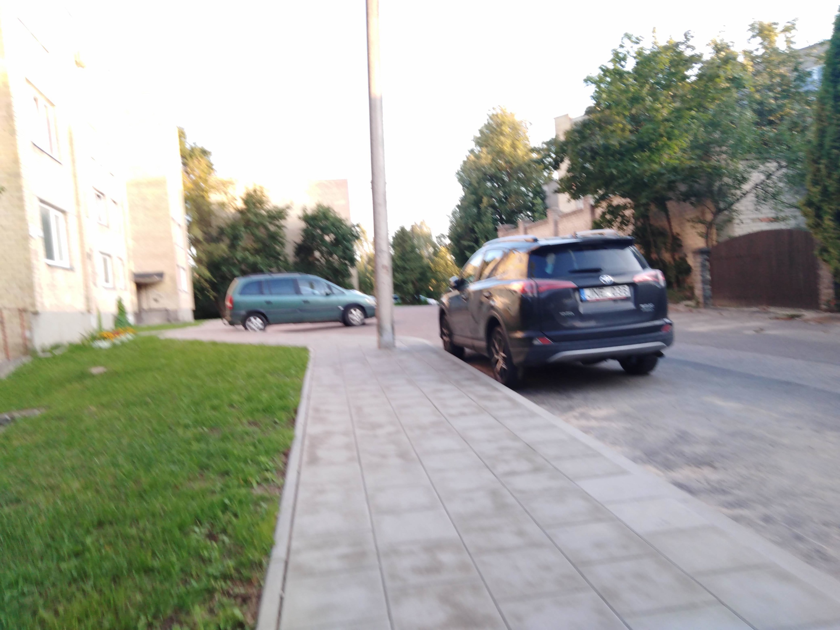

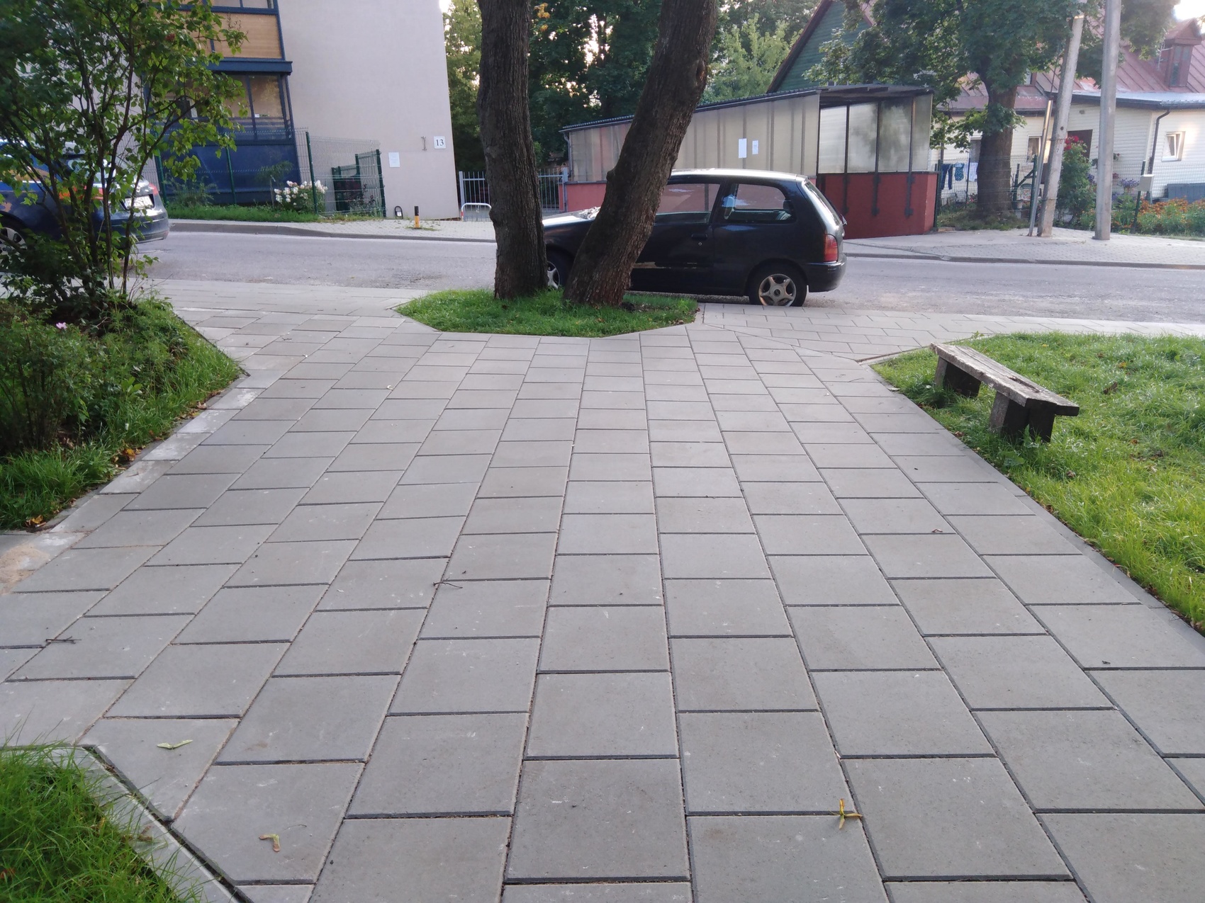

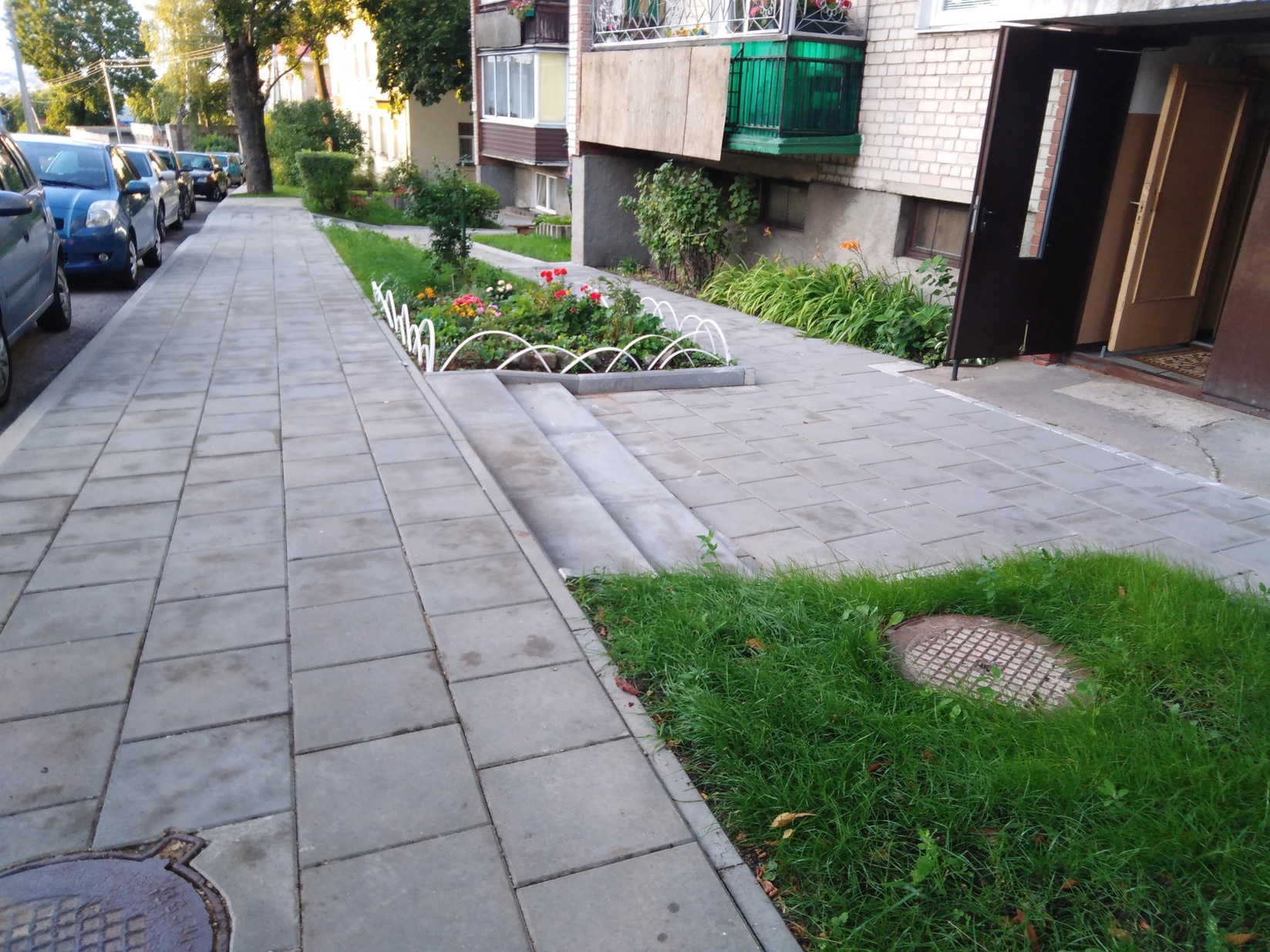

    Medeinos g. Lupa bortus, senas plyteles. Gana judri gatvele, daug vezimuku prarieda, laukdavo 4 status bortai. Visus metus tvatinau seniunija. At last.

      Prie neseniai atidarytos areštinės Ševčenkos/Smolensko g. baigiami įrengti šaligatviai ir pėsčiųjų perėja. Dar prieš metus toje vietoje buvo tik gerai išmintas takelis ir pėsčiųjų perbėgimo punktas.
      the good:
      - Siaurinama gatvė ties perėja,
      - Ties kalneliu paviršinis vanduo nuvedamas dengtu drenažiniu lataku, o ne grioviu.
      the bad:
      - Vėl "pražiopsota", kad toliau palei gatvę eina šaligatvis + dviračių takas ir tiesiamas tik šaligatvis. Pareportinau, gal dar pakeis. Šiai atkarpai kažkaip nesiseka, nes priešingame jos gale, rekonstruojant sankryžą su Statybininkų g., dviračių tako vietoje iš pradžių taip pat buvo paklotos trinkelės. Bet pareportinus, trinkeles susirinko ir paklojo raudoną asfaltą. Savivaldybėje rimtai reikia kažkokio proceso, kaip sekti gretimus projektus, kad nebūtų tokių nesamonių.
      Ir dar greičio mažinimo kalnelis šioje vietoje nelabai buvo reikalingas, nes ten dėl sankryžos geometrijos tik girtas gali važiuoti nepristabdęs.

          Tik tiek, kad pakeitė plyteles. Na dar matosi, kad įsiklausė nemažinti šaligatvio pločio ties stulpais. O bendras rezultatas visvien nekoks.
          Paskutinis taisė Ginthus; 2019.08.10, 06:46.
            O aš sakyčiau, kad rezultatas yra geras. Jeigu visas Vilnius taip atrodytų, tada galima būtų prašyt daugiau kokybės ar architektūrinės idėjos. Bet dabar - tai čia labai tvarkingai atrodo.
              Tamsta žiūri tik į estetinį vaizdą, o aš turiu omenyje paliktų klaidų gausumą: praėjimai siauriau nei 1,2, lietaus vanduo per šaligatvį, priprarkuotų auto bagažinės, o kiečiausias tai tas pandusas laiptuose. Dar suprantu, kad dviratį kas gali bandyti užsistumti, bet ar kas nors gyvenime bent kartą ten stūmė vežimėlį?
                Iš emsės tikrai yra geriau, negu buvo, o buvo tikrai baisiai. Patvarkyta neblogai, bet sisteminių klaidų nemažai. Be to, visą gatvę reikėtų pergalvuoti iš esmės. Tai yra mažo eismo, gyvenamosios zonos siauros gatvės, o jose net "gyvenamoji zona" ženklų nėra, nėra pirmumo ženklų siauruose vietose. Jokių viešos paskirties sutvarkytų vietų irgi, o tam vieta puiki.
