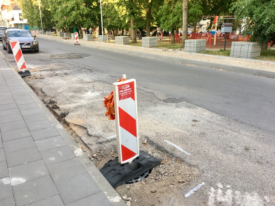

                      Krivių g. tvarkomi šaligatviai.

                        Gal čia nuotraukos perspektyva, o gal saulės kaitra, bet:
                        Šaligatvio aukštis įspūdingas (minti šalia nepavyks dėl pedalų).
                        Gatvė yra dvikrypčio eismo + stovėjimas vienoje pusėje (atrodo siaurokai)
                        Dešiniau nuotraukos trikampėje salelėje yra stovėjimo aikštelė iki kurio ir tiesiamas šaligatvis?

                          Kad neasfaltuotas dar kelias, dėl to ir šaligatvio bortai tokie aukšti.
                            Tiesa, neatkreipiau dėmesio žemėlapyje į planuojamą ištisinį gatvės asfaltavimą, gal pakels visą kelią.
                            Vis tik įtariu, kad pačio parko dangos nekeis (įstrižai veda takas link vienintelės aplink pėsčiųjų perėjos kitoje pusėje - užupio g.), todėl esu nustebęs beveik "techninio šaligatvio" atkarpos rekonstrukcija į pėsčiųjų taką link automobilių aikštės.

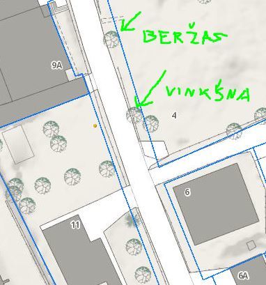

                              Toliau bendrauju su savivaldybe. Šiuo metu - dėl medžių, kurie auga viduryje būsimo šaligatvio įsirėžę į asfaltą, nupjovimo. Jų atsakymai - pribloškiantys. Man kraujas užvirė. Laikykytės.
                              Taigi, po ilgo kariavimo išmušiau, kad būtų nutiestas šaligatvis bent vienoje gatvės(ių) pusėje. Tarp sklypų ir tvorų fiziškai vietos yra tik vienos eismo juostos gatvei (3,5 m) ir šaligatviui (1,2 m) nutiesti. 3,5 ir 1,2 m pločiai yra minimalūs pagal STR. Tam net reikėjo padaryti gatvę vienpusio eismo. Kai medis auga toje vietoje kur turi eiti šaligatvis, nebėra fiziškai kur tiesti šaligatvį, nes iš vienos medžio pusės - asfaltas, o iš kitos - tvora.
                              Click image for larger version  Name:	Capture.JPG Views:	1 Size:	7,3 kB ID:	1734375
                              Click image for larger version  Name:	Capture.JPG Views:	1 Size:	30,8 kB ID:	1734376
                              Kaip matote nuotraukose, pušys auga būsimo šaligatvio vietoje, o beržas (ir kiek toliau už jo esantis man pirmą kartą girdimas medis - vinkšna) yra gatvės pusėje kur nebus šaligatvio (bent tiek gerai). Manau, kas blogai su tokia medžiių lokacija daug aiškinti nereikia - jie auga tarp raudonųjų gatvės linijų, auga per arti požeminių komunikacijų (tikrinau), auga bordiūro ar šaligatvio vietoje ir t.t.. Pirma, paskambinau už šių gatvių remontą atsakingam asmeniui - atsakė: ne mano atsakomybė, bet atsiųskite foto ir aš perduosiu Želdynų skyriui. Želdynų skyrius gavęs foto su išaiškinimais, medžių diametrais ir t.t. (siunčiau žymiai detalesnį aprašymą nei čia pateikiu), štai ką atsakė:

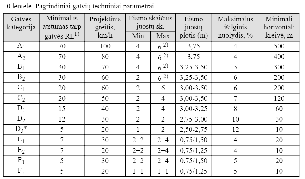

                                Nuo kada 3.5m yra minimalus eismo juostos plotis? Cia maksimalus plotis, tuo labiau jeigu cia tik vienpusis automobiliu eismas, galima laisvai susiaurinti gatve iki 2.75m ar netgi 2.5m.

                                  Yra ten lygtai atskirai kažkur tokia pastabėlė, jei gatvė tik vienos eismo juostos, tada jau plačiau.
                                  O dėl medžių, tai gal galima prieiti ne iš tos pusės, kad trukdo šaligatviui , o iš tos, kad yra pavojingos būklės?

                                      Siūlau pažvelgt truputį kitaip. Aš atsakyme įskaičiau kiek kitokią poziciją, cituoju:
                                      Gavau atsakymą: kodėl jūs norite gerinti eismo sąlygas, kas taip nusprendė - tieskite šaligatvį gatvės (siaurinimo) sąskaita. (Aš suglumęs, norėjau klausti - negi man reikės aiškinti šaligatvio paskirtį.)
                                      Kas šiaip yra logiškas pasakymas. Gal vertėtų pergalvot viską: gatvę daryt bendro judėjimo, o dangą numatyt ne asfaltą, o trinkeles? Tokiu atveju būtų pagerintas sukibimas, sumažėtų eismo greitis.
                                      P.S. Galimas ir kitas variantas: gatvę maksimaliai siaurinti ties probleminiais medžiais, šaligatvis juos gali apeiti. Taip pat galima medžius apsaugoti metalinėmis grotelėmis, ant kurių galėtų minti pėstieji. Variantų yra įvairių, reik žiūrėt labai konkrečiai.
                                      P.P.S. Jeigu daroma be projekto, galima šaligatvį ties medžiais nuleist į gatvės lygį, ant gatvės zoną pėstiesiems atskirti kuoliukais.
