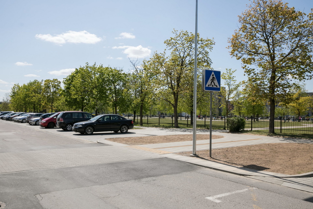

                                      Argi sunku buvo pakabinti pesciuju zenkla ant sviesos stulpo? Kodel papildomai miestas turi isleisti pinigus ant nereikalingu stulpu zenklam kabinti? Panasu kad Vilnius ant tiek turtingas, pinigai visiskai nereikalingi kitiem infrastrukturos projektam.

                                        Patiko problemos aprašymas: https://tvarkaumiesta.lt/problem/101313 Šiaip buvau analogiškoje situacijoje PP metu siuntęs pastabą projektuotojui rengiant naujos gatvės projektą Pilaitės gale – prašiau per pusmetrį atskiro stulpo neprojektuoti, o ženklą "dviračių ir pėsčiųjų" takas kabinti ant apšvietimo stulpo. Atsakė, kad ant atskiro stulpo geriau pastebimas ženklas. Galima ir iš kėdės išgriūt perskaičius...
                                          Kai nei stulpelių, nei bortų praktiškai nėra, tai, spėju, tas žemės plotas prie perėjos tuoj bus "privatizuotas" eilinių parkuotojų...
