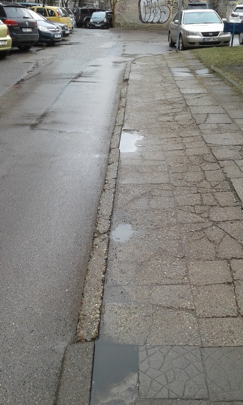

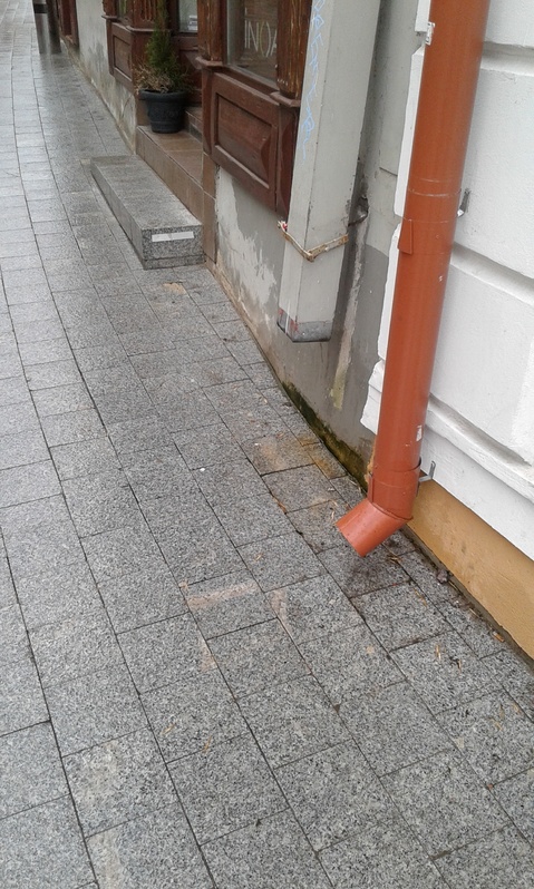

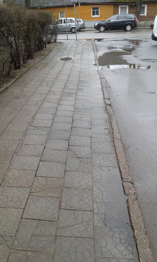

    Grįžtų prie nemirštančios klasikos - Vilniaus šaligatvių:
    Naugarduko g. Pamoka mūsų činovnikams ir projektuotojams, kad negalima taip daryti be minimalaus lovelio, nes plytelės sugriūna, o per lietų praeiti labai sunku:

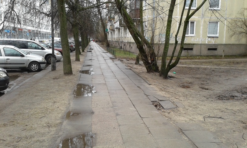

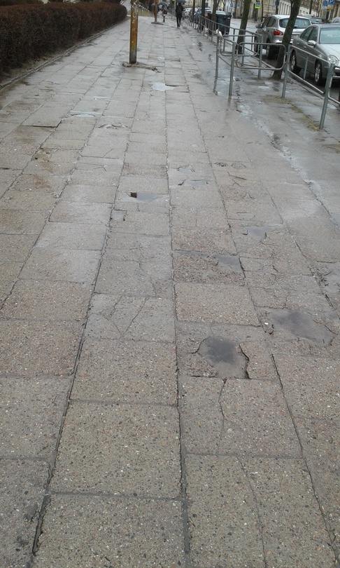

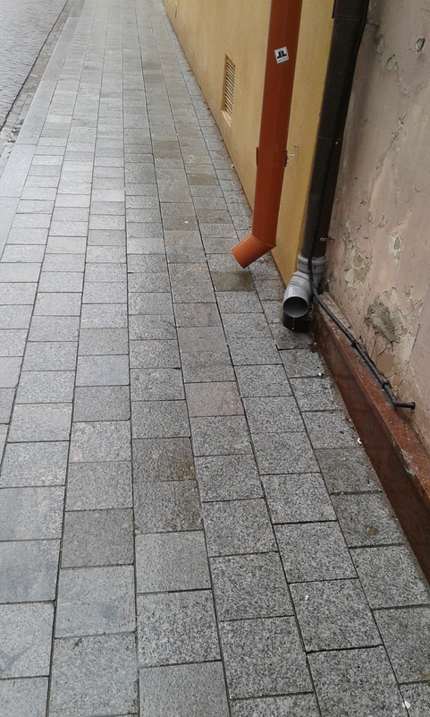

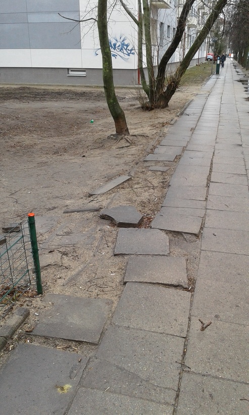

    Naugarduko g. einant prie "Mindaugo" progimnazijos. Iš karto pratina jaunus žmones prie alpinizmo:

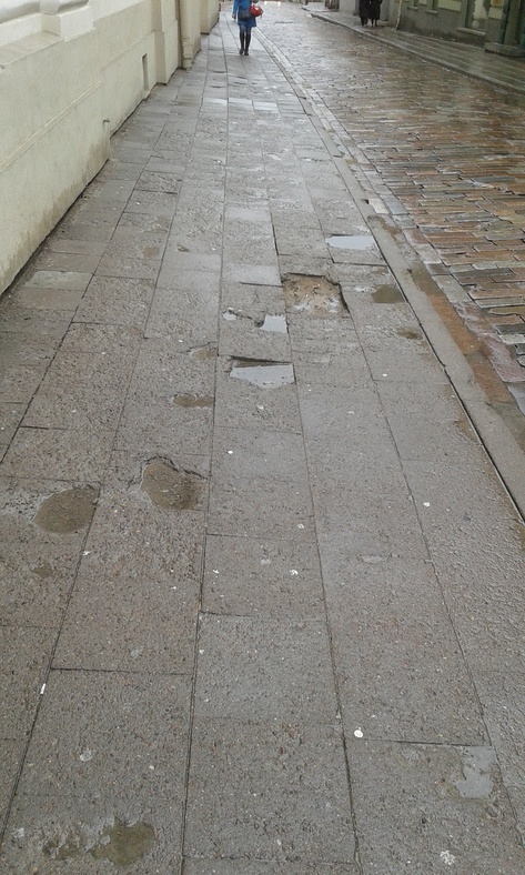

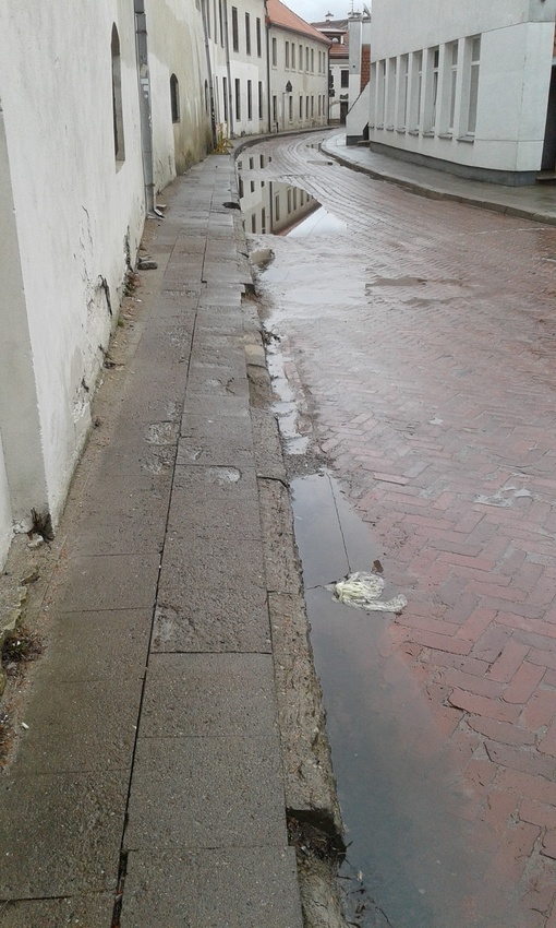

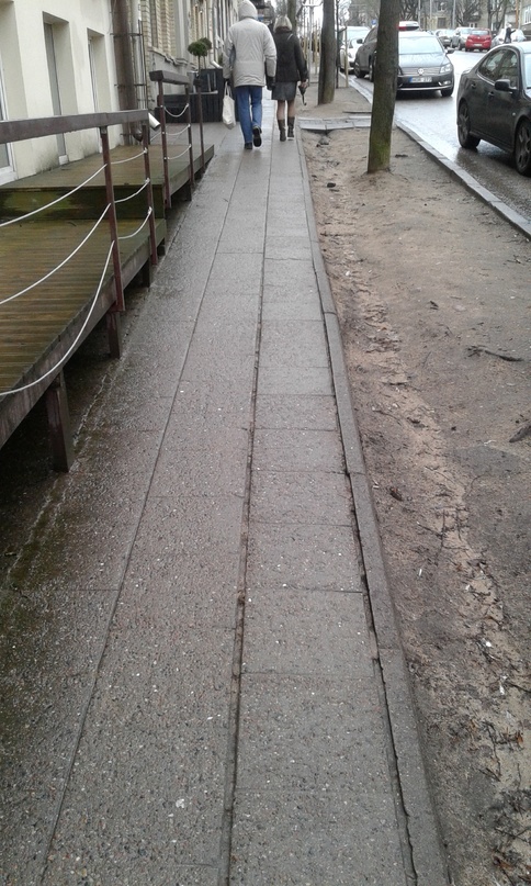

    Naugarduko g. kitoje pusėje. Šiaip nieko, bet per kavinių erdves gaunasi, kad prasilenki labai sunku, o tas griovys didelis, esu matęs kaip vyras išsinarino koją. Aišku, nei verslui, nesi savivaldybei tai nerūpi

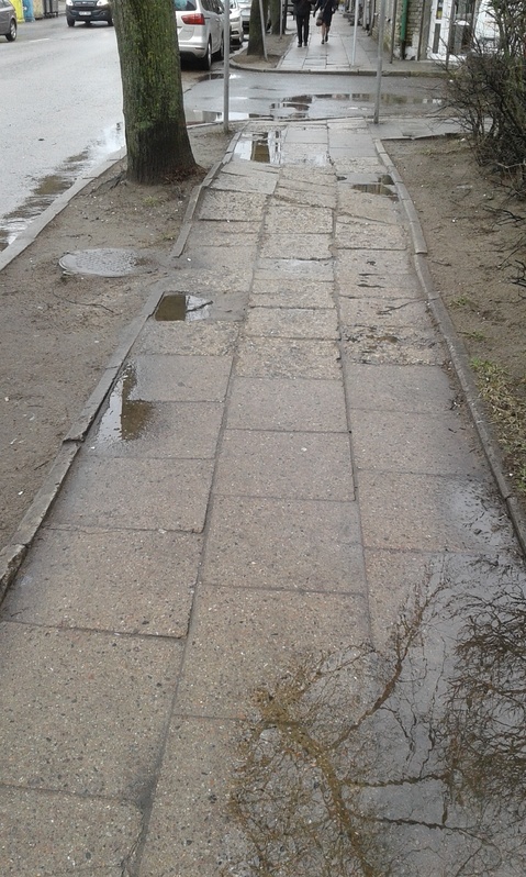

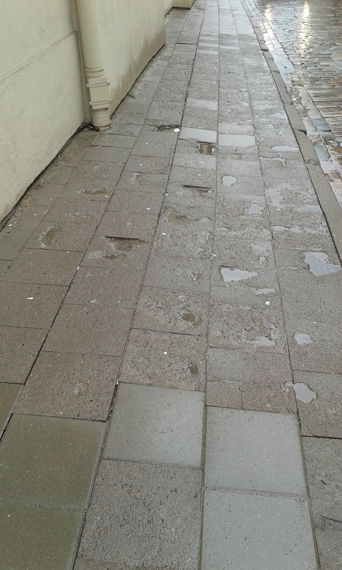

    Naugarduko g. prie "Senoji Trobelė" - čia veža didžiuliais turistiniais autobusais užsienio svečius:

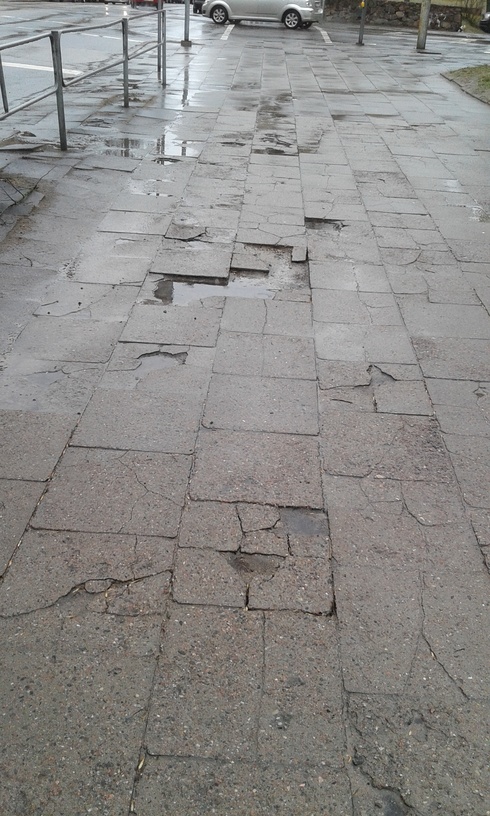

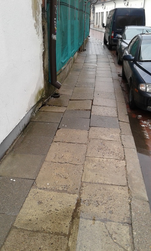

    Vytenio g.

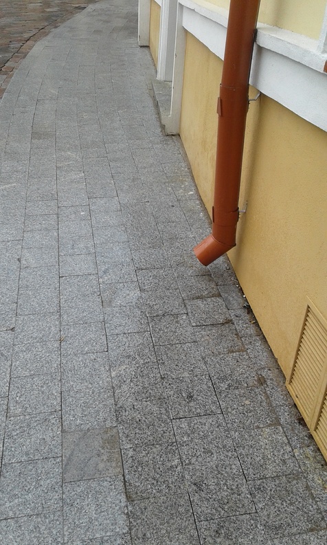

    Pabaigai "vyšnia ant torto" - jeigu gerai pamenu, prieš metus (?) buvo sutvarkyta Universiteto g., kelias ir šaligatviai prie VU, kanceliarijos ir prezidentūros. Reprezentacinė gatvė:

    Spėkite, kiek reikės laiko, kad praplautų šaligatvį. Na, gerai, nesuleido jie nuotekų po žeme, tai kodėl blecha net lovelio neįdėjo, kad ant kelio nubėgtų... Jokio proto ir ūkiškumo.

            Pradžiai tegul nustoja daryti šaligatvį viename lygyje (arba žemiau) žalios vėjos - šaligatvis turi būti bent 5cm aukščiau kad vanduo nutekėtų nuo šaligatvio į žolę, o ne purvas - ant šaligatvio.
              Visus naujus saligatvius daro butent vienu lygiu (pas mus). Po ziemos uztenka numesti siek tiek smelio ant vejos, takelio pagrindui nusesti pora mm ir viskas, saligatvis pasidaro zemiau grunto.
              Idomiausia, kad takeliai restauruotoje Lukiskiu aiksteje padaryti gerai. Bet matyt reikia ivestuoti kelis milijonus, nes tai perdaug sudetingas sprendimas klojant naujai tiesiog ne taip stipriai nuzemint pagrinda.
                Kiek aš užmačiau, tai daug kur daro žemes žemiau šaligatvio. Bet gal man vaidenasi.
                    Taip, daro žemiau kokiais 1-2cm. Bet kai pasėja veją, ana išleidžia šaknyną ir momentaliai pakyla. Antrą sezoną jau būna lygu.
